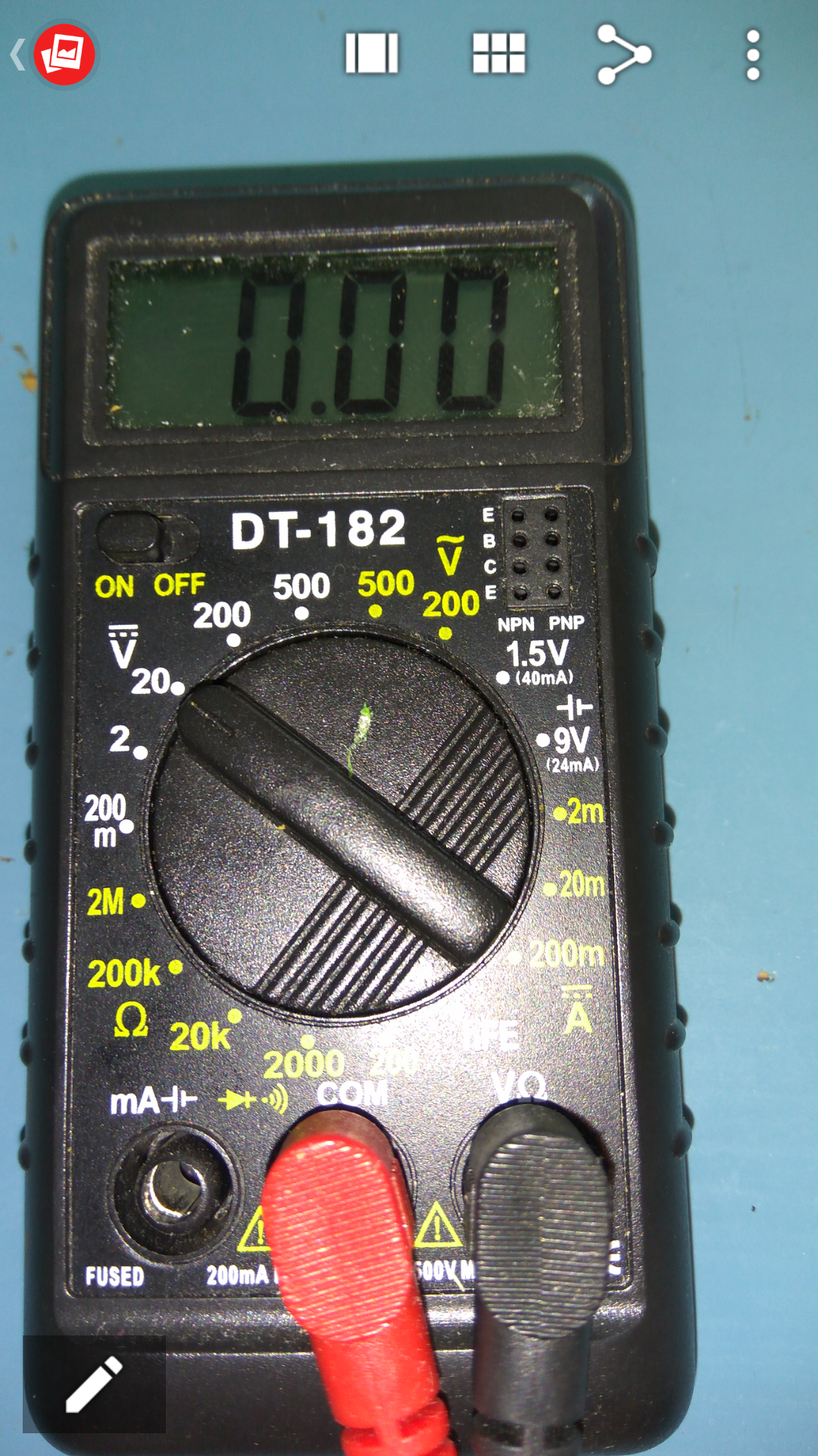

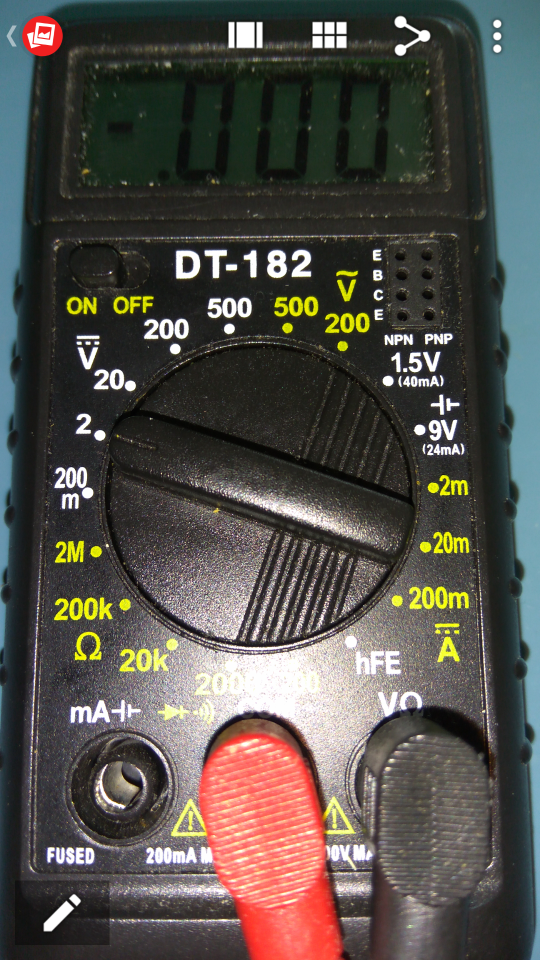

dedefr Posté(e) Septembre 8, 2018 Posté(e) Septembre 8, 2018 il y a 56 minutes, papa50 a dit : En le plaçant sur 2 J'ai-1 @Janpolanton ses fils sont inversé sur son mesureur ! ! !

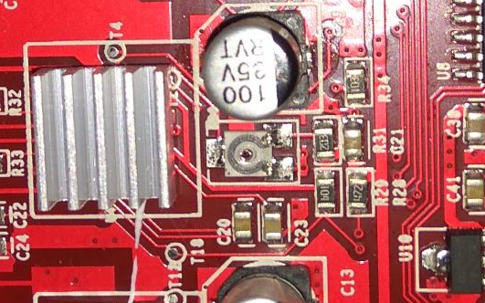

Janpolanton Posté(e) Septembre 8, 2018 Posté(e) Septembre 8, 2018 à l’instant, dedefr a dit : ses fils sont inversé sur son mesureur ! ! ! C'est pas grave, il lira une valeur négative. Là n'est pas le problème, il a confondu moteur et potar et quand enfin il il a essayé de le régler en lui faisant faire un tour complet si j'ai bien compris, il l'a destroy...
jeanhub Posté(e) Septembre 8, 2018 Posté(e) Septembre 8, 2018 il y a une heure, papa50 a dit : Le multimètre neuf doit déconné aussi en prenant celui la , j'ai 7,82v Ps :je suis bien sur la bonne sélection ? Bonjour à tous Le curseur ON-OFF ne devrait pas être sur OFF pour mesurer une tension continue ?
jeanhub Posté(e) Septembre 8, 2018 Posté(e) Septembre 8, 2018 ou c'est juste le curseur pour allumer le multimètre ? Je dis ca car les écriture son en jaune comme ceux de la tension alternative
Janpolanton Posté(e) Septembre 8, 2018 Posté(e) Septembre 8, 2018 il y a 1 minute, jeanhub a dit : Le curseur ON-OFF ne devrait pas être sur OFF pour mesurer une tension continue ? C'est le bouton marche arrêt et son commutateur est correctement réglé sur 20V DC
Janpolanton Posté(e) Septembre 8, 2018 Posté(e) Septembre 8, 2018 il y a 1 minute, jeanhub a dit : Je dis ca car les écriture son en jaune comme ceux de la tension alternative En jaune, il y a aussi les mesures de résistances et d'intensité DC.
rmlc460 Posté(e) Septembre 8, 2018 Posté(e) Septembre 8, 2018 Le jaune ne sert qu'à contraster avec le blanc, pour séparer les unités de mesure. Par contre, par principe, les câbles inversés, ça me choque aussi. C'est un coup à avoir un soucis un jour ou l'autre, question de principe. Par avec le multimètre, bien sur, mais lors d'un branchement d'un circuit, par exemple. Les bonnes habitudes, ça doit être la règle, ça permet de moins se faire de nœuds au cerveau.! 2 1

Maeke Posté(e) Septembre 8, 2018 Posté(e) Septembre 8, 2018 Aie, petit contretemps, du coup tu restes sur carte anet en tentant de (faire?) réparer celle-là, ou tu changes de carte?
veeger Posté(e) Septembre 8, 2018 Posté(e) Septembre 8, 2018 (modifié) il y a 15 minutes, Maeke a dit : Aie, petit contretemps, du coup tu restes sur carte anet en tentant de (faire?) réparer celle-là, ou tu changes de carte? c est largement faisable de ressouder un potard . encore faut il en avoir un sous le coude . j en 2 comme ca . pas cher et j en suis content .qu en penses tu @Maeke a la place de la cm anet ? https://www.amazon.fr/gp/product/B06WW733NK/ref=oh_aui_detailpage_o01_s00?ie=UTF8&psc=1 et il y a pas de potentiometre ....bon je sors Modifié (le) Septembre 8, 2018 par veeger 1

Janpolanton Posté(e) Septembre 8, 2018 Posté(e) Septembre 8, 2018 il y a 9 minutes, Maeke a dit : Aie, petit contretemps, du coup tu restes sur carte anet en tentant de (faire?) réparer celle-là, ou tu changes de carte? Je ne vais plus dire que le potar est simple à remplacer car malheureusement, @papa50 n'en est pas capable et que les dépanneurs ne courent pas les rues. Quand à moi, je suis vraiment trop loin... Alors effectivement, il n'a plus qu'à changer de carte mais ça ne résoudra pas son problème de Vréf pour autant... PS : j'ai lancé une demande d'aide sur un forum d'électronique que je fréquente depuis de nombreuses d'années si jamais quelqu'un de son coin pouvait lui dépanner sa carte (et régler cette fichue Vréf...) Wait and see

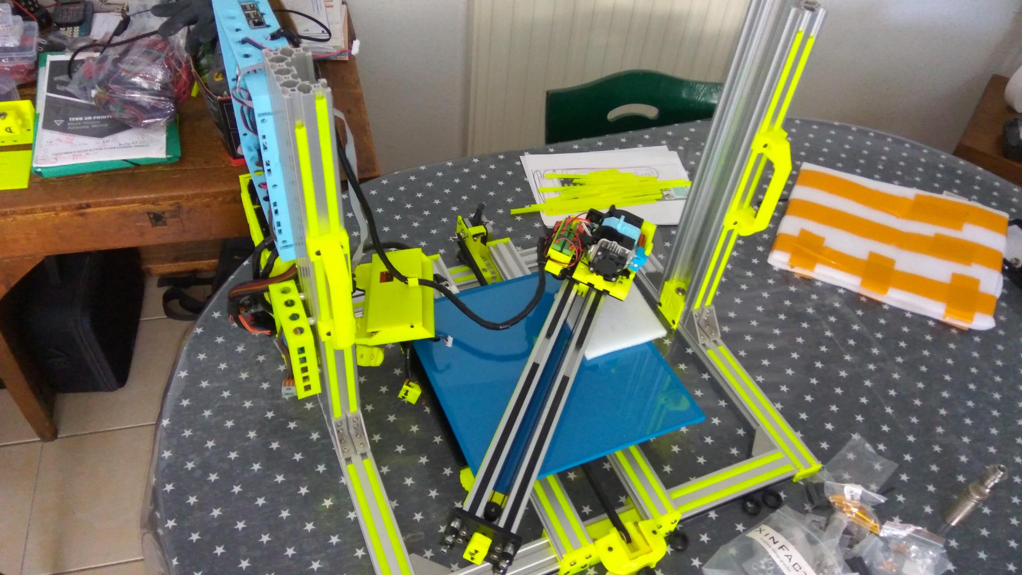

papa50 Posté(e) Septembre 8, 2018 Auteur Posté(e) Septembre 8, 2018 (modifié) Sans potentiomètre ça doit fonctionner non ? Ma carte serait morte ? J'ai tester le moteur, et il tourne 1mm, 10mm OK !! J'ai tout démonté !! Pour voir si je peux diminuer le frottement, peut être enlever les roulements du haut, pour laisser libre le mouvement ? Voilà le massacre Modifié (le) Septembre 8, 2018 par papa50
Janpolanton Posté(e) Septembre 8, 2018 Posté(e) Septembre 8, 2018 il y a 4 minutes, veeger a dit : il est vrai que sur la carte mere citée plus haut je n ai pas de reglage Ah! pourtant je vois un potar / stepper...
veeger Posté(e) Septembre 8, 2018 Posté(e) Septembre 8, 2018 (modifié) oups j ai que une paire de lunettes . ou est ma loupe ?? edit : tu as tout a fait raison . ils sont bien la. minuscules meme avec une loupe Modifié (le) Septembre 8, 2018 par veeger 1

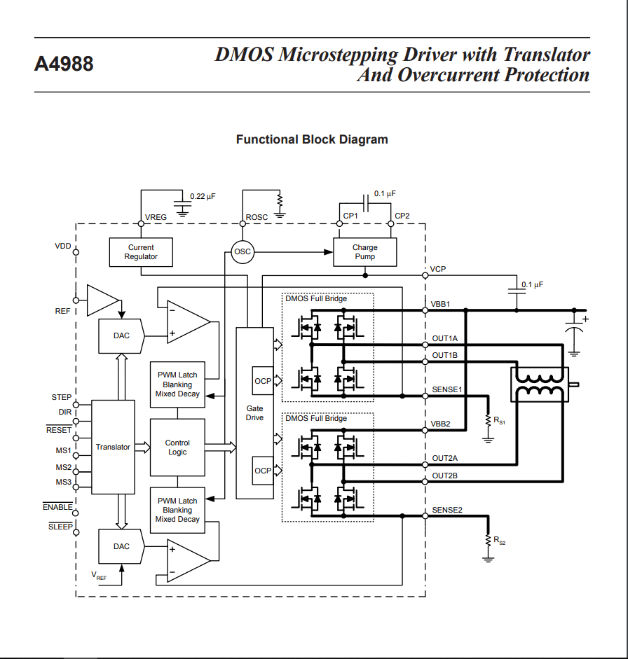

Janpolanton Posté(e) Septembre 8, 2018 Posté(e) Septembre 8, 2018 (modifié) il y a 14 minutes, papa50 a dit : Sans potentiomètre ça doit fonctionner non ? A priori non car l'entrée Vréf se trouve "en l'air" si j'en crois le diagramme fonctionnel de sa datasheet. Et même si ça semblait fonctionner, c'est absolument à éviter, il n'y aurait pas de régulation de courant. Modifié (le) Septembre 8, 2018 par Janpolanton
papa50 Posté(e) Septembre 8, 2018 Auteur Posté(e) Septembre 8, 2018 (modifié) Montée à l'arrache à la fin VID_20180908_175958.mp4 Modifié (le) Septembre 8, 2018 par papa50
veeger Posté(e) Septembre 8, 2018 Posté(e) Septembre 8, 2018 difficile de voir comme ca papa. ca te semble correct ? 1
Maeke Posté(e) Septembre 8, 2018 Posté(e) Septembre 8, 2018 J'ai l'impression que ça force un poil quand même; et janpo a raison ton potard il sert plus à grand chose la, il vaudrait mieux réparer, parce qu'à l'heure actuelle tu ne peux plus régler l'ensemble.
