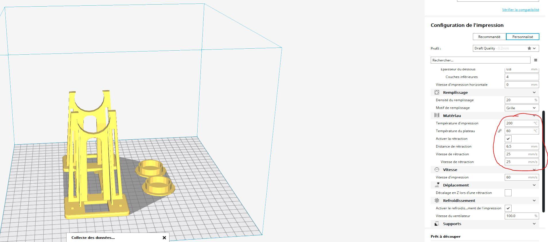

papa50 Posté(e) Octobre 3, 2018 Auteur Posté(e) Octobre 3, 2018 @maeke , peux tu me conseiller concernant la vitesse de rétractation sur la yellowidow ? je viens de relancer 2 supports de rouleaux une sur l'anet a8 le dessus de la première couche est nickel avec les réglages si dessous par contre avec les mêmes réglages le dessus de la première couche de la yellowidow n'est pas beau , il est brut, rugueux, ça disparait avec les autres couches ,mais a mon avis ça vient des réglages cura non ? merci fiston
Maeke Posté(e) Octobre 3, 2018 Posté(e) Octobre 3, 2018 Une première couche rugueuse, c'est plus un problème de réglage de plateau qu'un problème de paramètres. 1
papa50 Posté(e) Octobre 3, 2018 Auteur Posté(e) Octobre 3, 2018 (modifié) il y a une heure, Maeke a dit : Une première couche rugueuse, c'est plus un problème de réglage de plateau qu'un problème de paramètres. Merci fiston, je re vérifier Modifié (le) Octobre 3, 2018 par papa50
