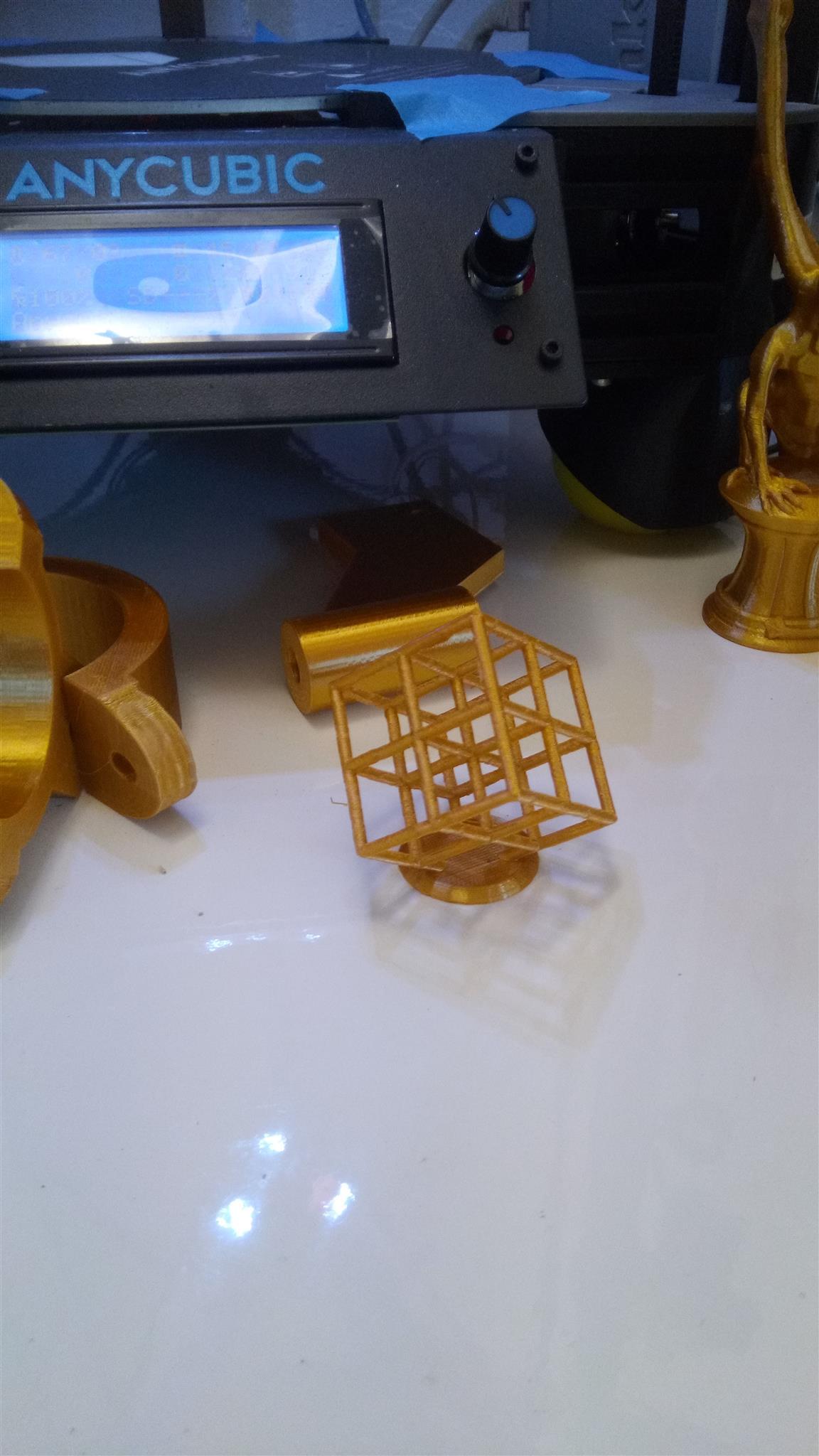

tiens un truc que je pensais pas facile a imprimer . finalement test rapide concluant .
pas mal du tout.
voila pour meubler un peu ce silence assourdissant
bonne soirée a tous
en vitesse lente ca devrait etre tres bien .

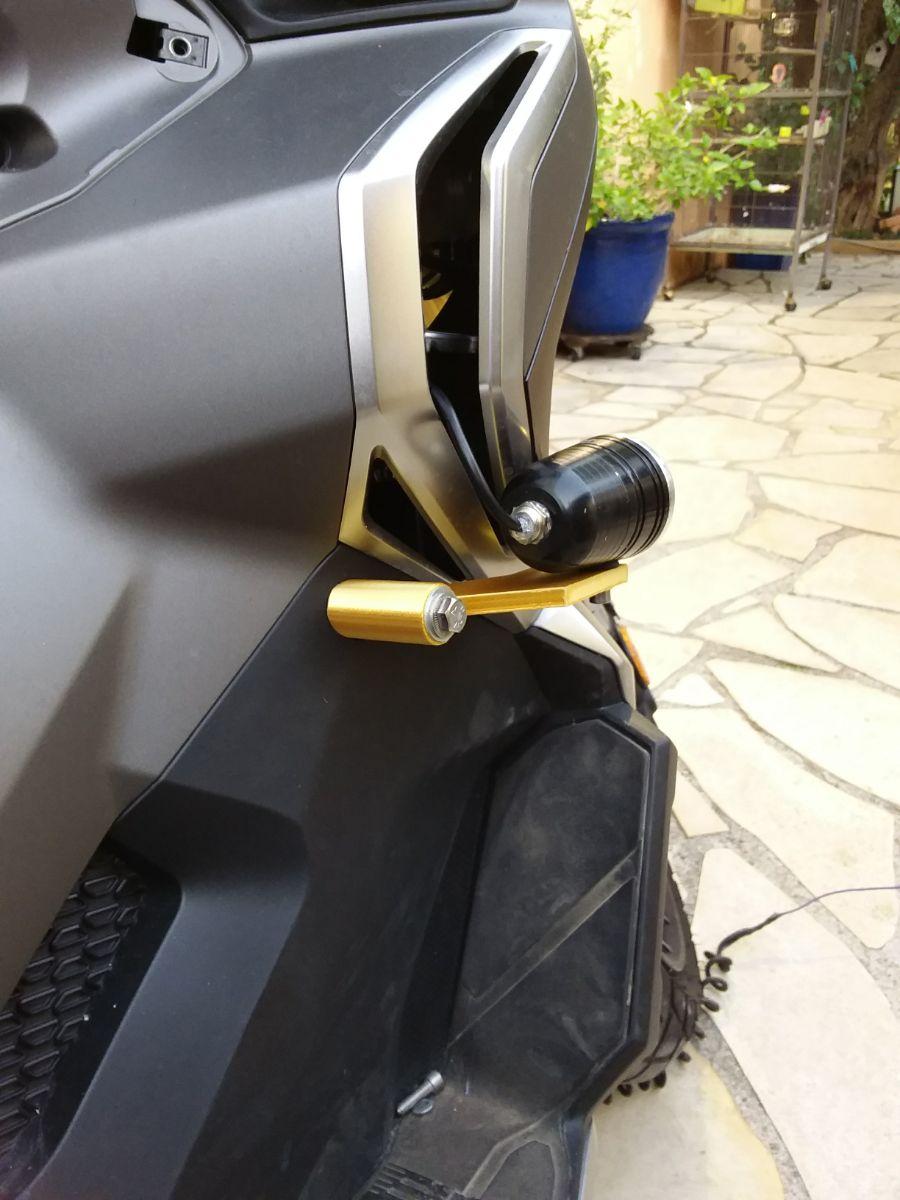

me suis amusé a modeliser un support phare pour la moto
J'espère que c'est pas en PLA [emoji14]
C'est quoi comme bécane ? On dirait une Honda Panam.

je crois pas que ce soit une nouvelle moto, mais il a imprimé quelque chose pour elle.

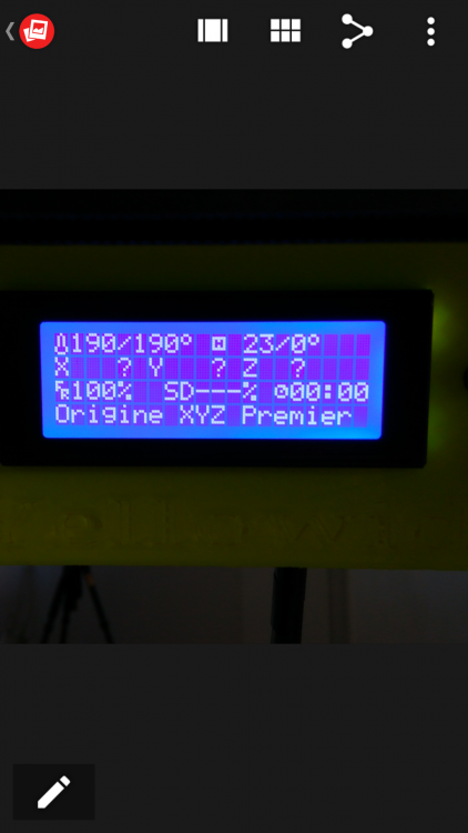

Bonsoir tout le monde !!
@Maekefiston firmware installé
 Au premier démarrage,  pendant que je fouiller dans le menu, j'ai eu un reboot.
Puis J'ai lancé le préchauffage Pla, j'ai eu un écran bleu, je suis revenu à cette écran (photo) et la impossible de sélectionner une action avec les boutons
  • Triste... 1
Je viens d'éteindre et de rallumer, j'ai eu encore un reboot, mais ce coup la !! j'ai plus d'options, j'ai vu refroidir !!
Les options PLA fonctionnent maintenant !!
Modifié (le) par papa50
  • Confus 1

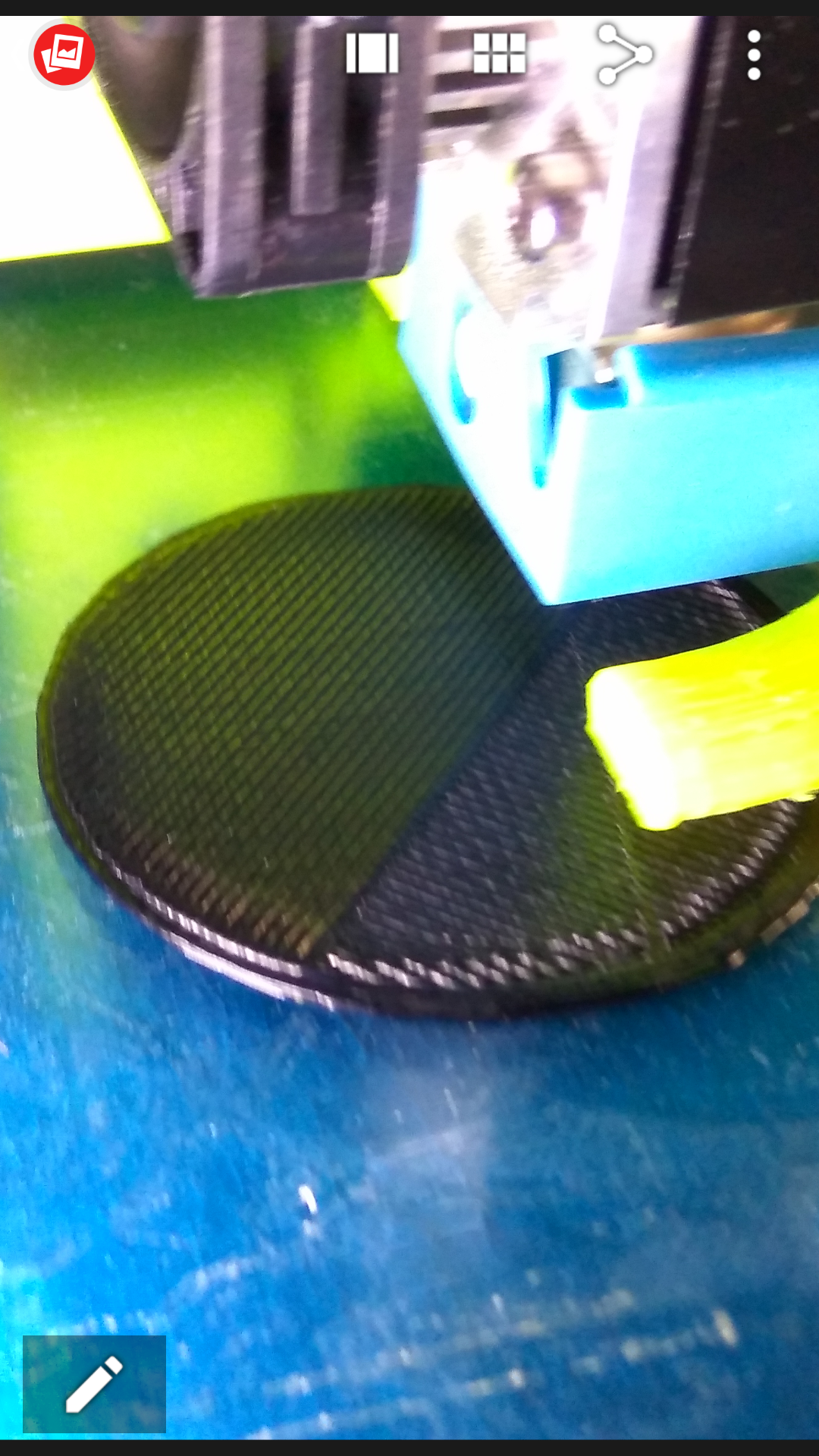

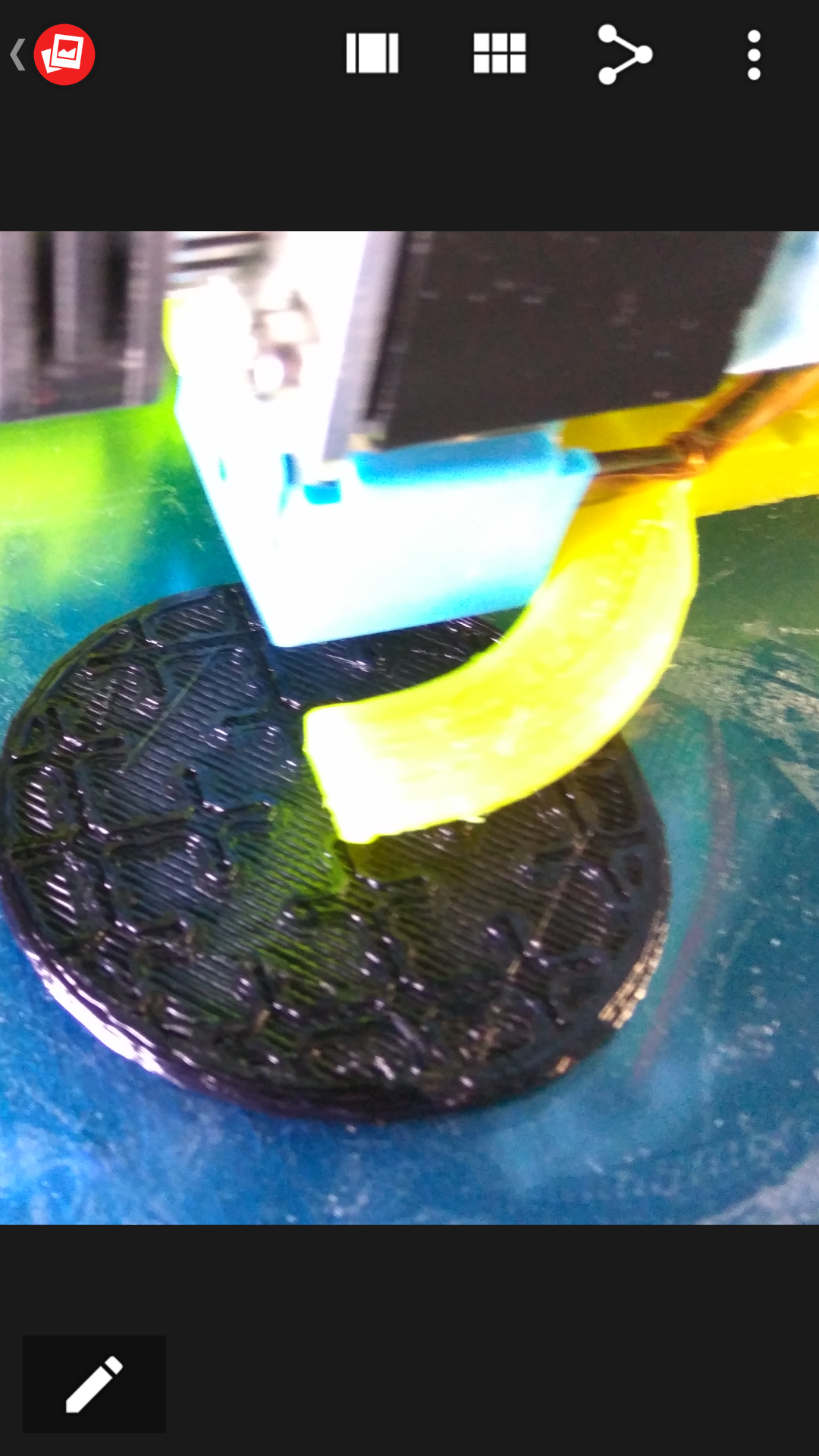

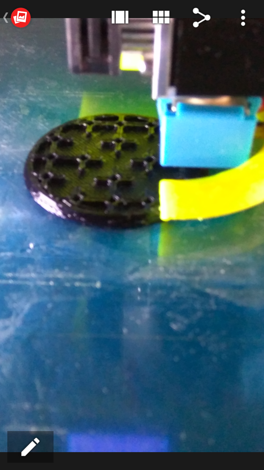

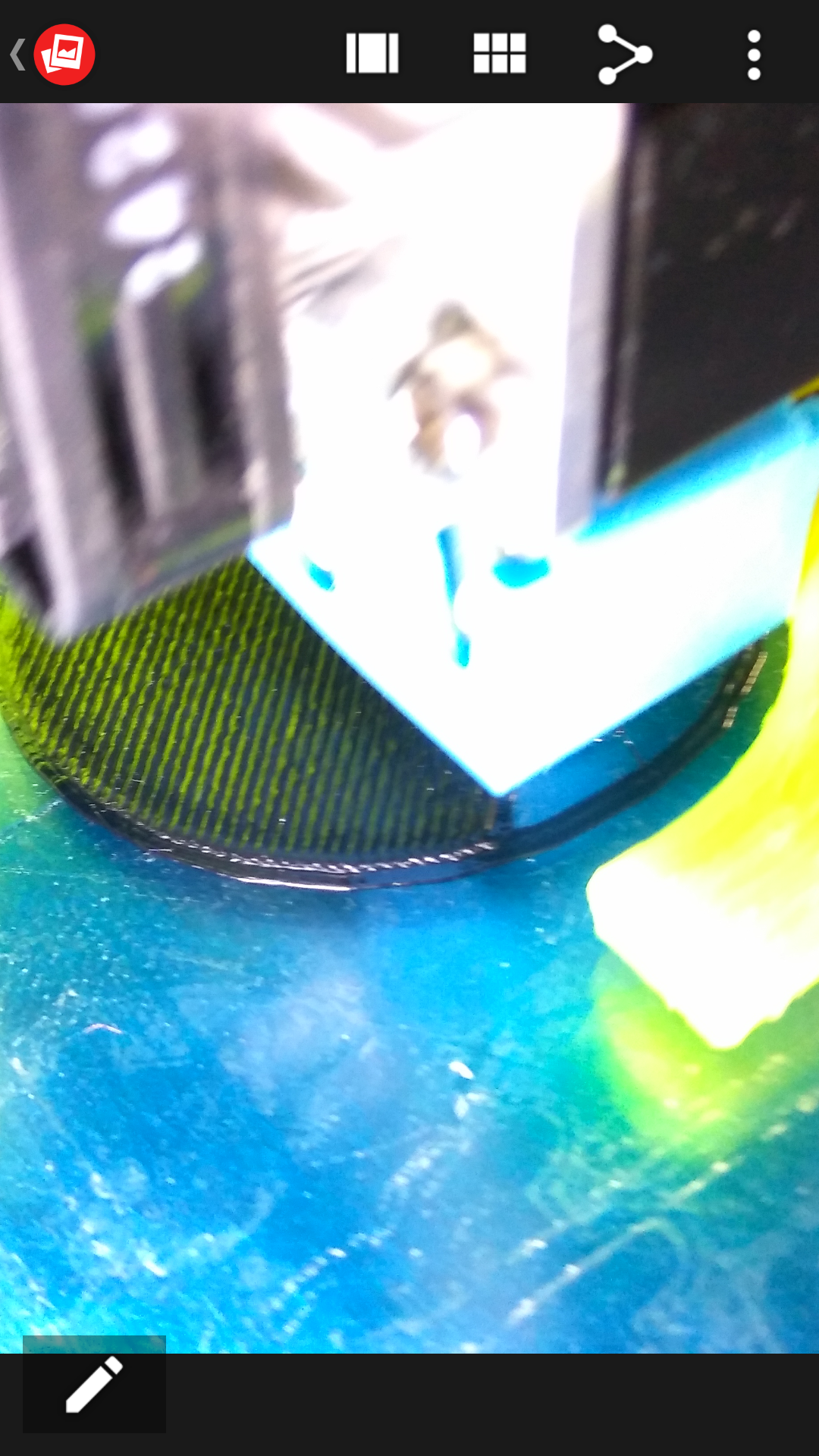

J'ai lancé le test" ultra" de papi @veeger
Regarde ma première couche ça fait pas de la peinture comme sur bébé A8 ?
2 photo =3ème couche
3 photo =option remplissage 3D hiiiiii

alors? ça donne quoi? scuzes mon absence, ma mauvaise santé m'a rattrapé.

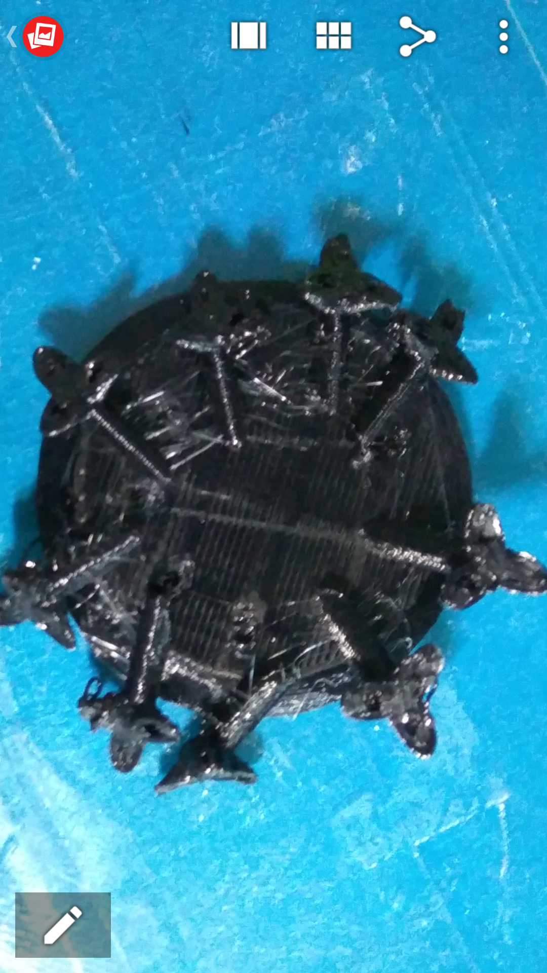

il y a 50 minutes, veeger a dit :
on croise les doigts papa ? 😁
Respect 😘 c'était bien parti mais la base des axes à lâché,
J'en ai cassé 5 à la main, pratiquement aucune fixation, vraiment trop fragile
Mon ventilateur était réglé à 40 %?
Voilà le carnage 😉

ventilation a fond papa . faut que ca tire vite avant que la couche suivante arrive
Plus rien ne fonctionne,!
Il me semble avoir vu une option régler ?
Qui a disparu !
OctoPrint ne veut plus lancer, de nouvelles impressions, même après extinction, ordi, octoprint, yelowidow?
ok réessaies le flash, il a du y avoir une erreur. Au pire retourne sur la version précédente.
