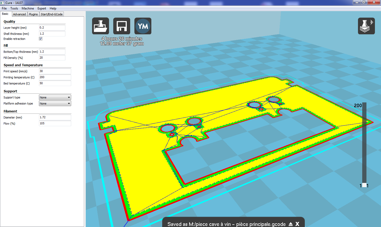

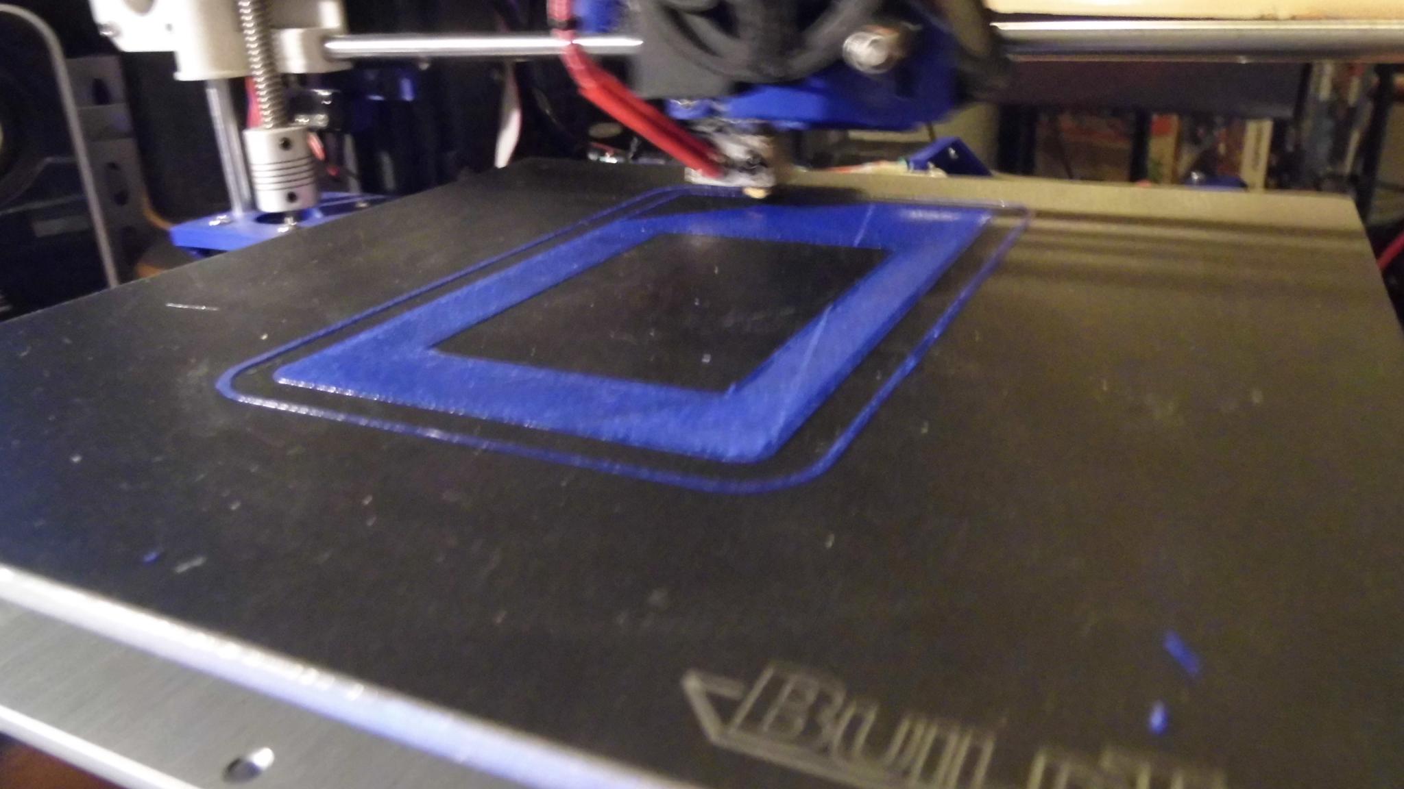

Lfor41 Posté(e) Janvier 23, 2018 Posté(e) Janvier 23, 2018 Je partage avec vous une première expérience. Et une question. Ma première couche n'est pas remplie à 100%. Il y a systématiquement un espace entre les lignes. Par contre les couches suivantes sont mieux bien que moins facile d'évaluer si je suis à 100%. J'ai essayé d'augmenter le flux, diminuer la vitesse mais pas d'effet notoire. Une idée ?Envoyé de mon ONEPLUS A3003 en utilisant TapatalkAvec tous nos échanges ma question est passée à la trappe [emoji16]Envoyé de mon ONEPLUS A3003 en utilisant Tapatalk
Maeke Posté(e) Janvier 23, 2018 Posté(e) Janvier 23, 2018 (modifié) Veeger: Oui aussi, mais là il débute juste, laisse lui découvrir son imprimante avant qu'il ne se lance dans les vraies grandes upgrades. Lfor41 oups, j'avais commencer à t'écrire une réponse mais après un plantage, j'ai oublié, désolé, donc vérifies le diamètre du filament (doit être 1.75mm) et le diamètre de la buse (0.4mm) dans cura. Modifié (le) Janvier 23, 2018 par Maeke
Lfor41 Posté(e) Janvier 23, 2018 Posté(e) Janvier 23, 2018 Veeger: Oui aussi, mais là il débute juste, laisse lui découvrir son imprimante avant qu'il ne se lance dans les vraies grandes upgrades. Lfor41 oups, j'avais commencer à t'écrire une réponse mais après un plantage, j'ai oublié, désolé, donc vérifies le diamètre du filament (doit être 1.75mm) et le diamètre de la buse (0.4mm) dans cura.J'aurais préciser. La bise est bien à 0.4 et mon filament fait 1.72 et j'ai entré cette valeur dans Cura... Il y a un truc que je n'ai pas essayé car pas sûr de moi... C'est l'option pour l'adhérence sur le lit... Je sais qu'il y a possibilité d'activer une option pour une première couche différente et donc adhésion différente. Envoyé de mon ONEPLUS A3003 en utilisant Tapatalk

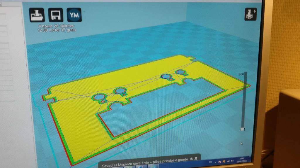

medmed Posté(e) Janvier 23, 2018 Posté(e) Janvier 23, 2018 C'est pas un problème du fichier ? T'a regardé dans cura couche par couche comment la buse se déplace ?
Maeke Posté(e) Janvier 23, 2018 Posté(e) Janvier 23, 2018 Normalement ton premier layer ne devrait pas avoir d'espace vide comme çà.
Lfor41 Posté(e) Janvier 23, 2018 Posté(e) Janvier 23, 2018 Normalement ton premier layer ne devrait pas avoir d'espace vide comme çà.Voilà ce que ça donne sur Cura...Envoyé de mon ONEPLUS A3003 en utilisant Tapatalk

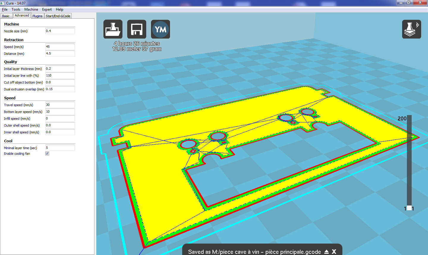

Maeke Posté(e) Janvier 23, 2018 Posté(e) Janvier 23, 2018 (modifié) Je crois que tu n'as pas cité le bon gars. Tu peux faire des screenshots de tes paramètres? Modifié (le) Janvier 23, 2018 par Maeke
Lfor41 Posté(e) Janvier 23, 2018 Posté(e) Janvier 23, 2018 (modifié) il y a 33 minutes, Maeke a dit : Je crois que tu n'as pas cité le bon gars. Tu peux faire des screenshots de tes paramètres? Modifié (le) Janvier 23, 2018 par Lfor41

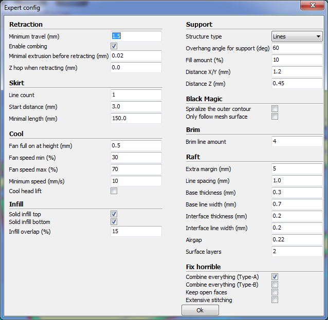

Maeke Posté(e) Janvier 23, 2018 Posté(e) Janvier 23, 2018 (modifié) Il y en a plus que çà dans Expert/Open expert settings. Dans quality essais Initial layer Thickness 0.3 et Initial layer line width 100 Modifié (le) Janvier 23, 2018 par Maeke
Lfor41 Posté(e) Janvier 23, 2018 Posté(e) Janvier 23, 2018 (modifié) il y a 6 minutes, Maeke a dit : Il y en a plus que çà dans Expert/Open expert settings. j'ai laissé par défaut pour ne pas entrer dans le mode expert pour le moment, je prend mon temps ... Modifié (le) Janvier 23, 2018 par Lfor41

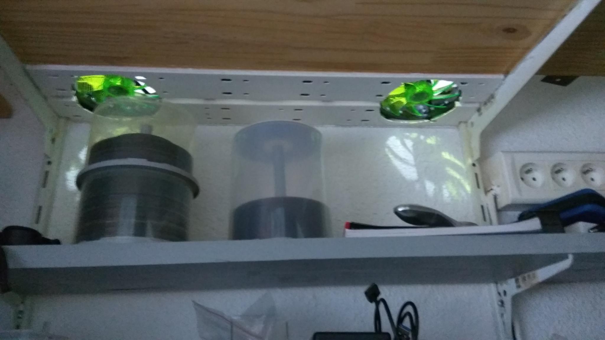

papa50 Posté(e) Janvier 26, 2018 Auteur Posté(e) Janvier 26, 2018 (modifié) bonjour tout le monde ! toujours rien reçu , donc pour passer le temps j’améliore mon couffin pour mon bébé j’espère qu'il ne flotte pas sur la seine Modifié (le) Janvier 26, 2018 par papa50 1

Maeke Posté(e) Janvier 26, 2018 Posté(e) Janvier 26, 2018 il y a 7 minutes, papa50 a dit : Le couffin vu de dessous ! Avec la climatisation !!! Hiiiii Tu devrais utiliser tes ventilateurs pour faire des extracteurs de fumée.
Maeke Posté(e) Janvier 26, 2018 Posté(e) Janvier 26, 2018 Ne change pas d'avis plus tard, pla plus caisson fermé= mauvais choix comme pièce d'imprimante.
papa50 Posté(e) Janvier 26, 2018 Auteur Posté(e) Janvier 26, 2018 (modifié) petite question Maeke , est ce qu'il y a des prises supplementaire sur la carte pour brancher mes 2 ventilateurs ? j' ai la grosse prise alim pour ordinateur 2 files et une petite prise dupont je suppose avec trois files ? Modifié (le) Janvier 26, 2018 par papa50
papa50 Posté(e) Janvier 26, 2018 Auteur Posté(e) Janvier 26, 2018 (modifié) il y a 5 minutes, Maeke a dit : Ne change pas d'avis plus tard, pla plus caisson fermé= mauvais choix comme pièce d'imprimante. @ Maeke non !!! donc c'est nul ce que j'ai fait pour du PLA ? Modifié (le) Janvier 26, 2018 par papa50
