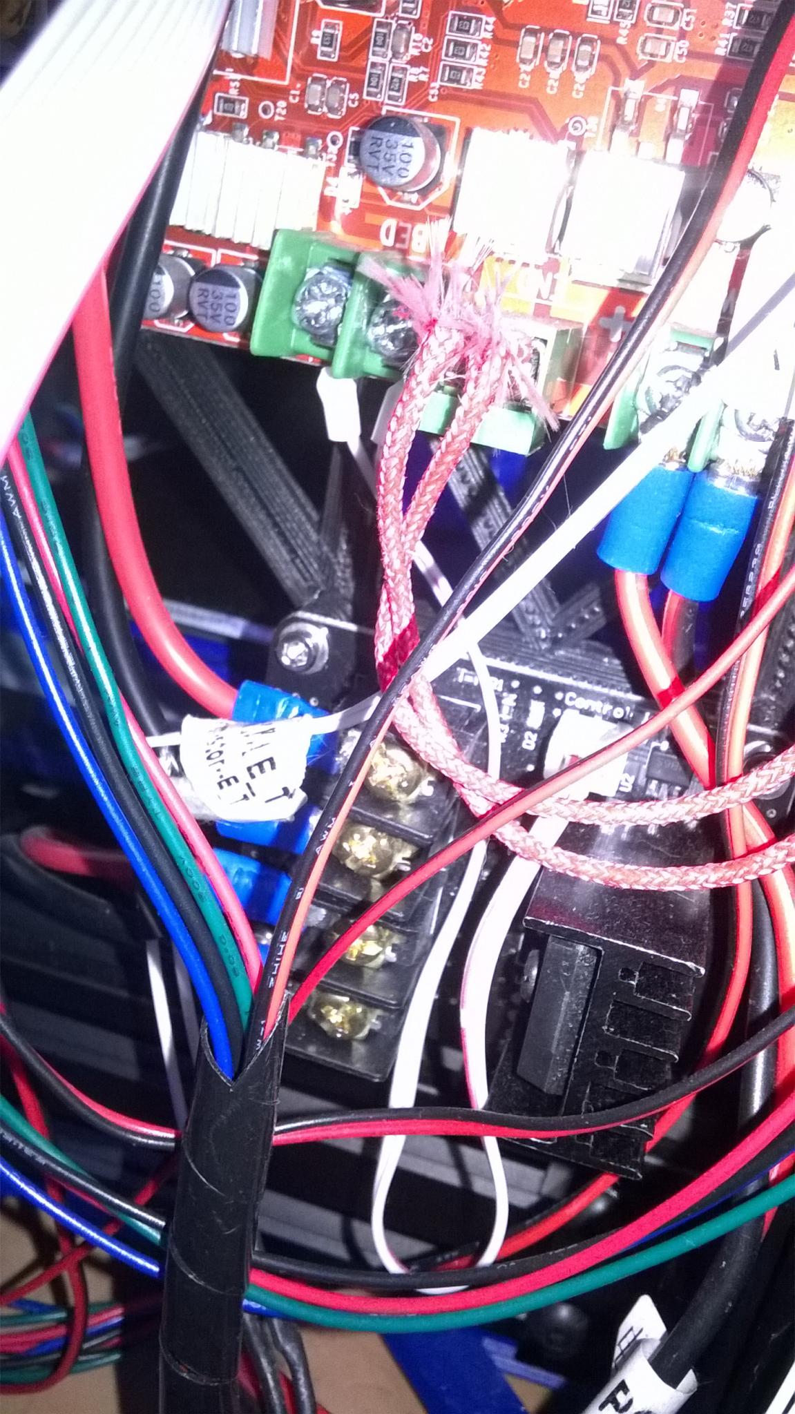

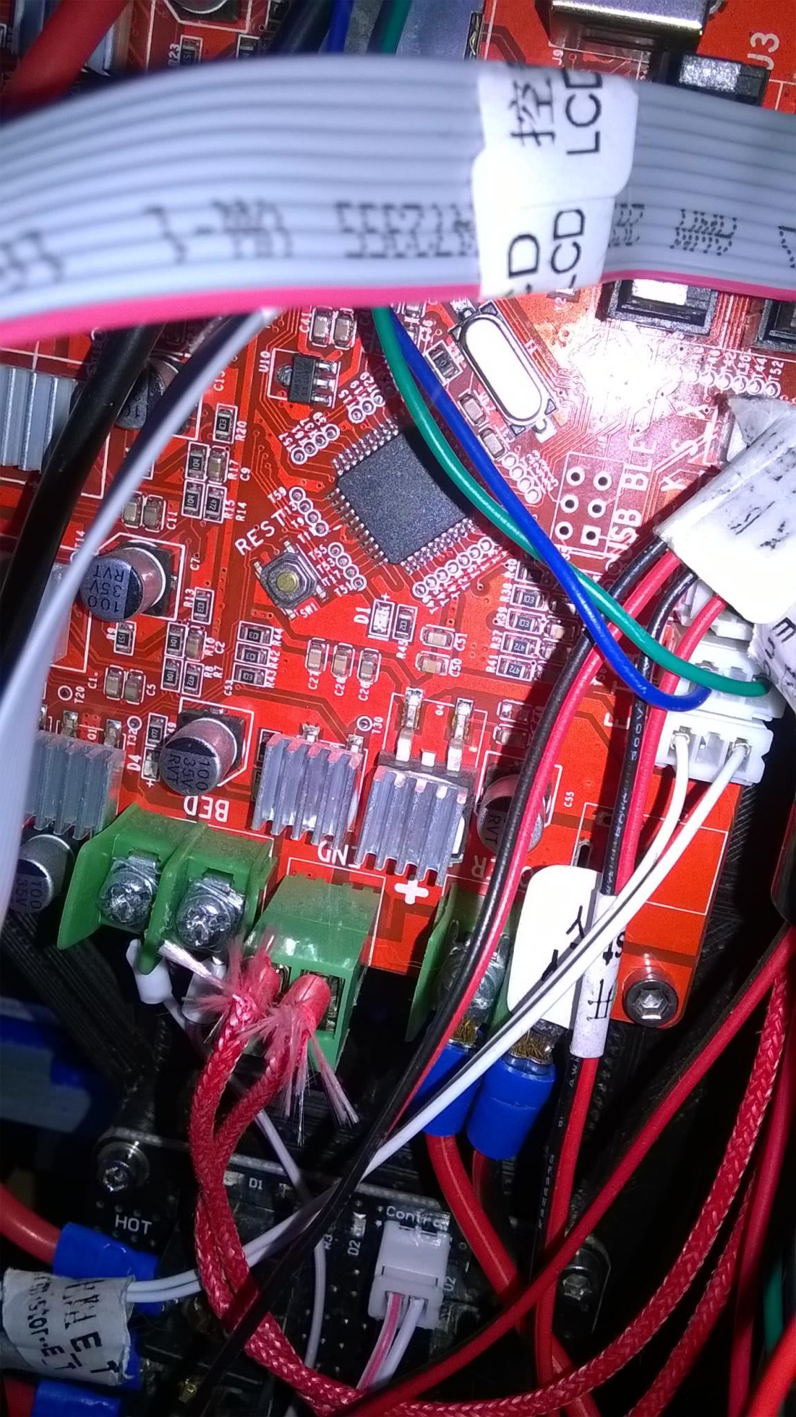

J'ai des progès à faire en câble management, mais voici comment j'ai fait mes branchements (il n'y a pas encore le ventilateur, je me suis retrouvé à cours de visserie pour la structure et le boitier que j'avais prévu est en attente, il faut que je démonte toute cette partie pour le mettre en place).
Ps tu remarqueras que le fil 0V venant de l'alimentation est noir et rouge, ce n'est pas une erreur, ils nous le fournissent comme çà.

whaou !!! y'en a partout ! je me demande si je vais y arriver, je commence un peu à deprimer ....
T'inquiètes pas, au début tout les fils ont une étiquette te disant ou le brancher, tu en vois d'ailleurs plusieurs sur les deux photos. Et tu es guidé pas à pas.
Les fils des moteurs ont même des petites bagues en plastique.
Modifié (le) par Maeke

C'est d'autant plus pratique que les fils blancs des mosfets sont trop petits pour les connecteurs à vis, si tu ne sers pas comme une brute, ils glissent, avec l'embout le problème disparait.

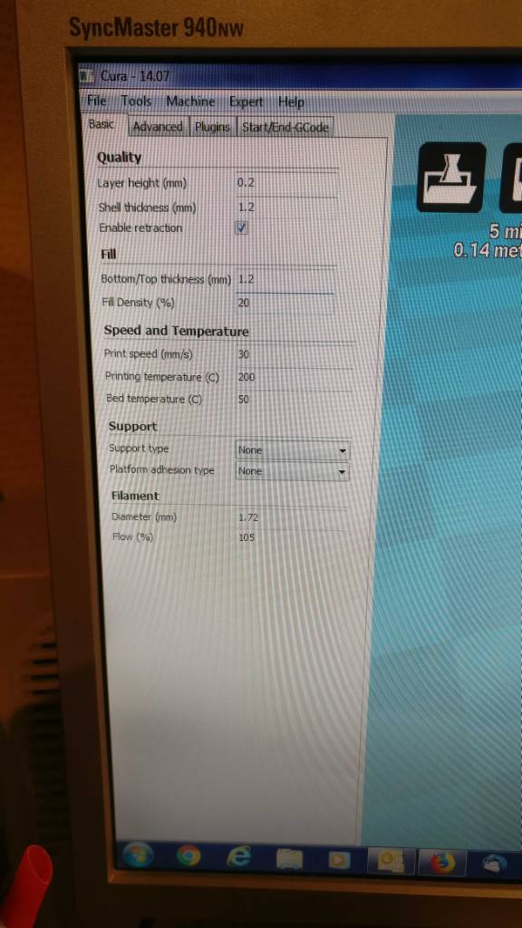

Salut les amis, j'essaye de comprendre pourquoi ma première couche n'est pas pleine.... J'imprime un simple carré avec un trou au milieu et voilà ce que j'obtiens après la première couche... J'ai modifié des paramètres dans advanced mais cela n'a absolument aucun effet. Une idée ?9fb8820b483c24a927eea6c9420b9f78.jpg

courage papa50. ca va le faire. c est une toile d araignée au debut . je me suis repris a plusieurs fois aussi pour faire passer les fils au bon endroit pour les regrouper par faisceau.
@lfor41.  tu as quoi dans parametres cura - basic  ?
Oui, lfor41, mets des screenshots de tes paramètres, çà va nous aider à comprendre ce qui ne va pas.
papa50, fait un câble à la fois et tout ira bien. Et n'hésites pas à regarder les vidéos d'assemblage en attendant (y compris celle d'Anet), en te rappelant de vérifier la position du + de l'alimentation sur la carte le moment venu.
J'ai essayé plein de modifications mais rien à faire...8e3c00eca3e9e9a4016fc14bb6432424.jpg

ca te le fait sur toutes les impressions ? le stl vient d ou ?
juste pour vérifier, essaies 1.75mm pour le diamètre du fil, même si tu as mesuré 1.72.
à l’instant, Maeke a dit :
c'est ce que j'avais avant mais pas de différence... j'ai justement voulu ajuster pour voir si c'était ça...
