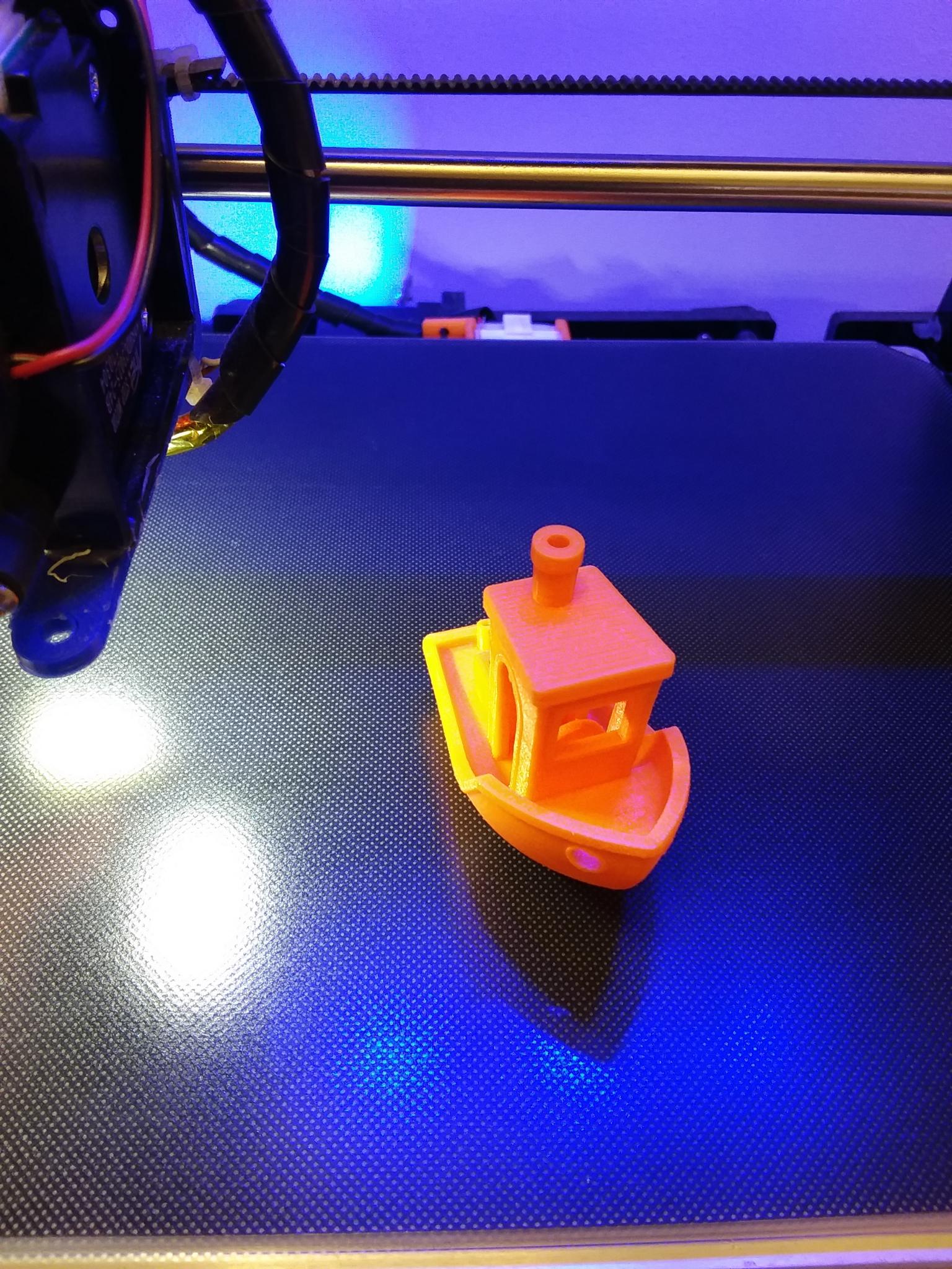

C est propre
Aucune trace sur le plateau. Adhérence bonne.
Je laisse comme ça pour l instant

viens de finir le cube xyz c est tres propre. peut etre un peu ecrasé de 0.01 sur la premiere couche . on verra plus tard
avec une grosse piece si il y a besoin de retoucher quelque chose.
avis positif quand meme en ce qui me concerne

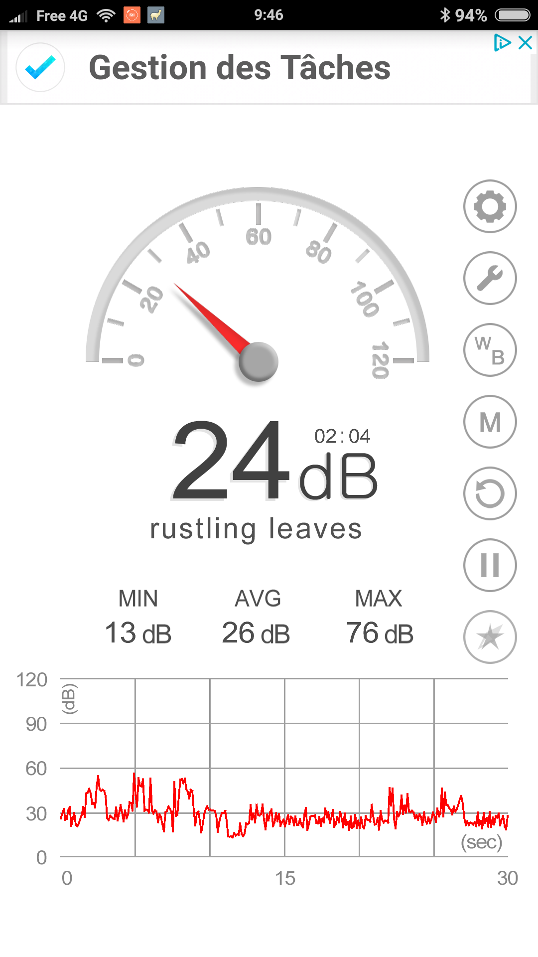

Niveau sonore dans son caisson
De 16 dB à 45 db
76 db (j'ai toussé volontairement) :D

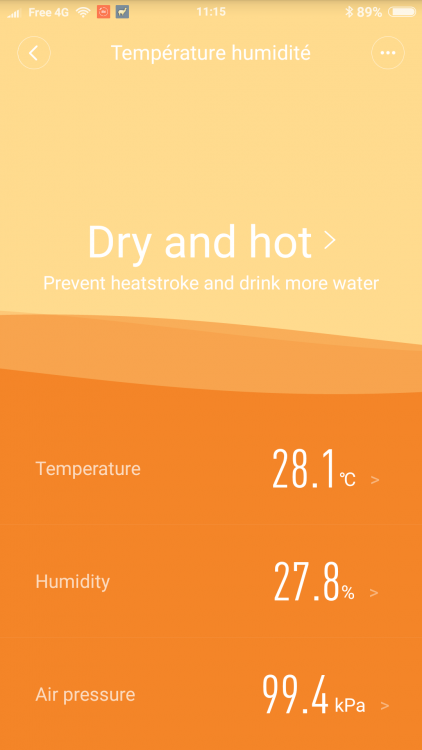

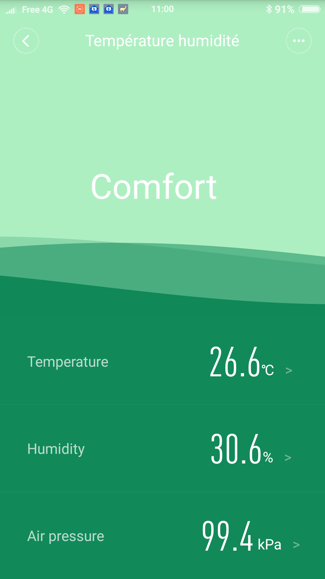

Température intérieure au point haut !
Posée sur le dessus de l'imprimante
il y a 6 minutes, pascal_lb a dit :
c'est sur, le titre devrait être "Les aventures de Papa50 et de son Anet A8" :D
Et puis, "pour un nul" marche de moins en moins bien dans son cas.

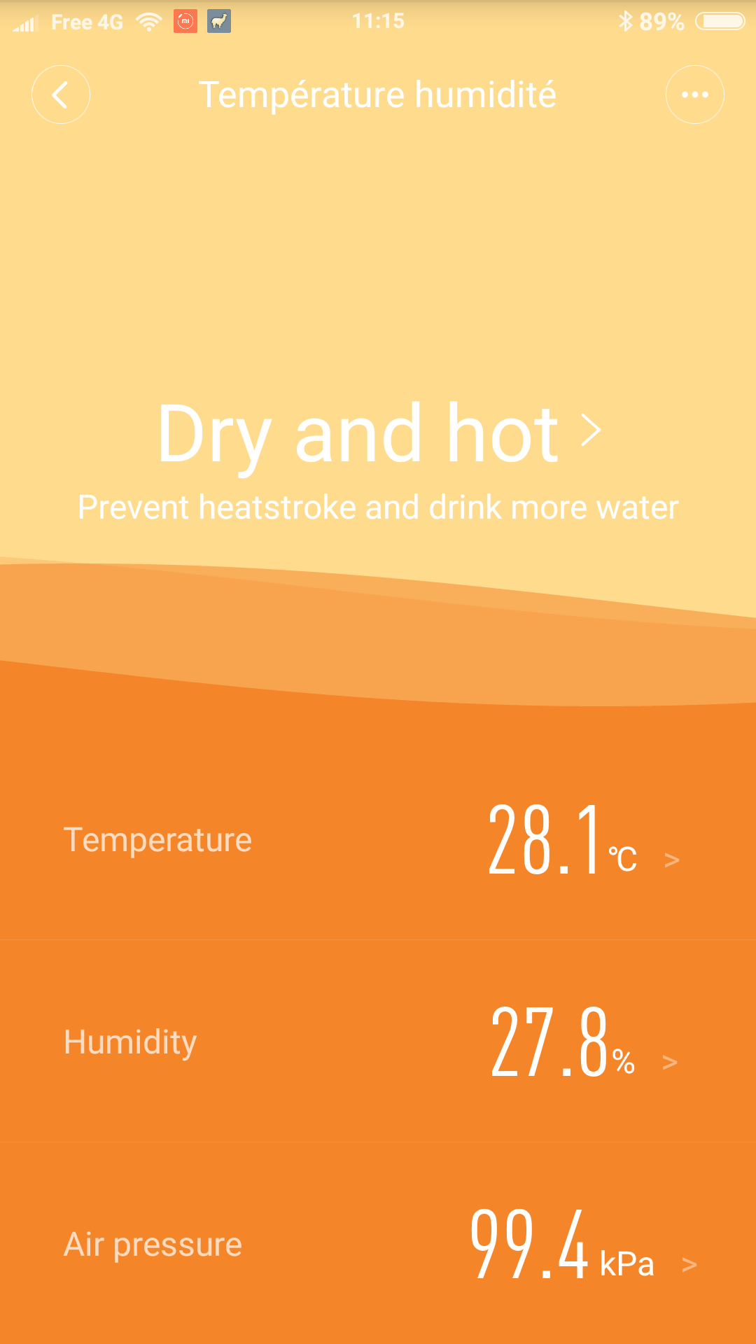

6h00 quelle tourne bientôt la fin
Et elle à un coup de chaud hiiii...
Ils servent vraiment à tous ces petits capteurs Xiaomi, il va falloir que j'en commande un de plus tiens ;)
Ou rajouter une sonde T°/humidité sur le RPi qui tourne sous Octoprint
