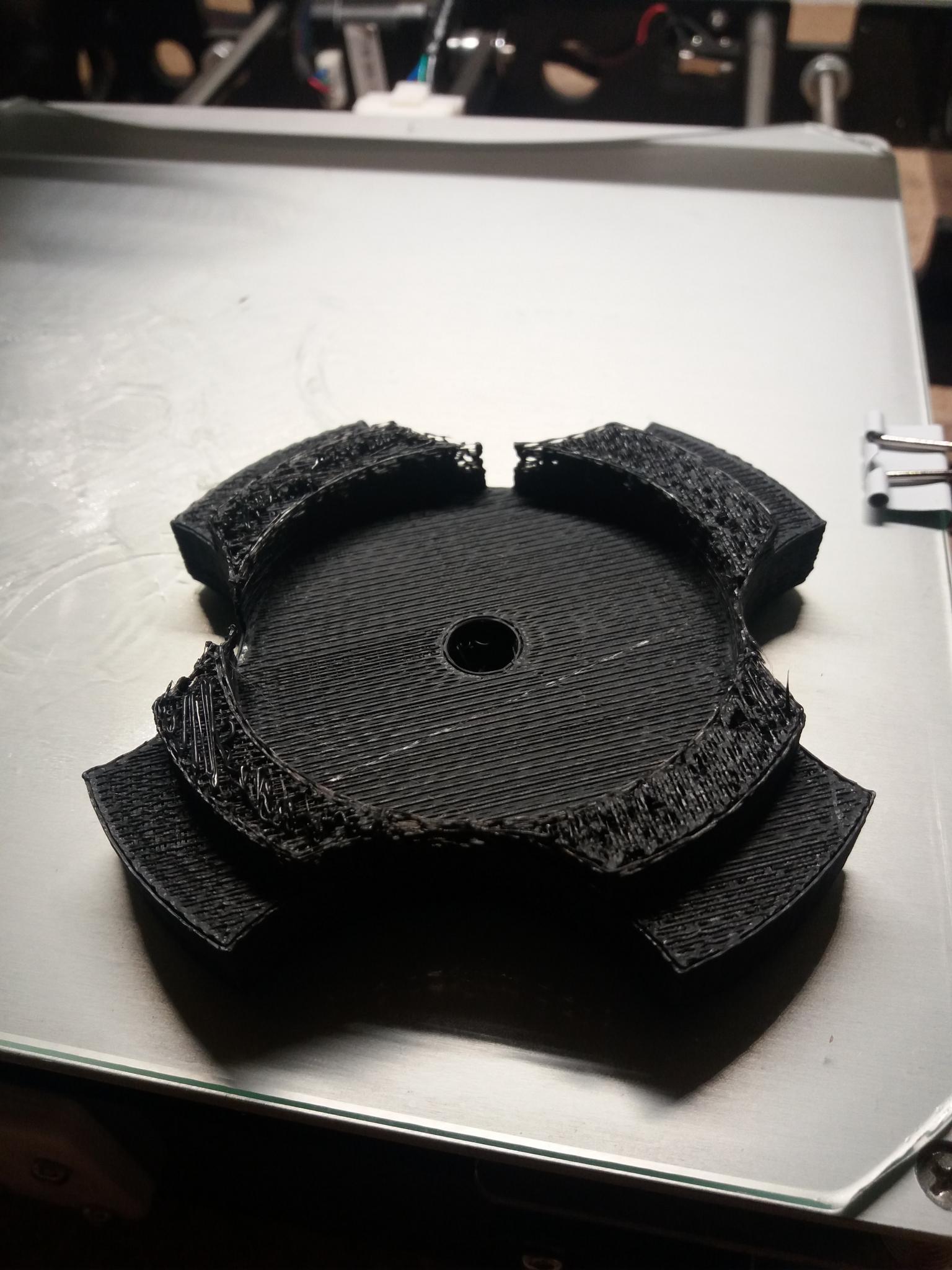

Ricos Posté(e) Mars 3, 2018 Partager Posté(e) Mars 3, 2018 (modifié) Bon, ventilateur de bise à changer ou à réparer , on va regarder ça Pas moyen d'imprimer les pièces qui demandent d'imprimer dans le vide , même si c'est juste 6mm grr Modifié (le) Mars 3, 2018 par Ricos Lien vers le commentaire Partager sur d’autres sites More sharing options...
papa50 Posté(e) Mars 3, 2018 Auteur Partager Posté(e) Mars 3, 2018 il y a 34 minutes, Ricos a dit : Bon, ventilateur de bise à changer ou à réparer , on va regarder ça Pas moyen d'imprimer les pièces qui demandent d'imprimer dans le vide , même si c'est juste 6mm grr Coche l'option support !!! Lien vers le commentaire Partager sur d’autres sites More sharing options...
papa50 Posté(e) Mars 3, 2018 Auteur Partager Posté(e) Mars 3, 2018 Il y a 15 heures, veeger a dit : hi hi . mes premiers essais si ma memoire est bonne etaient a 240 pour la buse et plateau a 60. compris tres vite que le pla collait mieux que la colle a chaud ps: bombe peinture sur pla tres tres bien Merci veeger, n'importe quelle bombe à peinture ? Lien vers le commentaire Partager sur d’autres sites More sharing options...
Ricos Posté(e) Mars 3, 2018 Partager Posté(e) Mars 3, 2018 il y a 1 minute, papa50 a dit : Coche l'option support !!! Oui je sais mais ca me met aussi des support à des endroits pas super utile, et j'arrive pas à choisir la ou j'en veux Lien vers le commentaire Partager sur d’autres sites More sharing options...

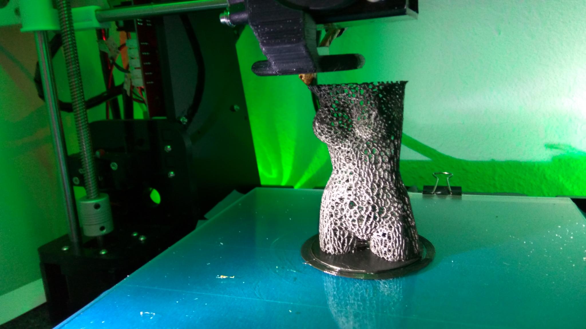

papa50 Posté(e) Mars 3, 2018 Auteur Partager Posté(e) Mars 3, 2018 A mon avis tu peux pas ! Regarde utilise ça, comme support !! trop beau 10cm de haut, de la dentelle !!! 1 Lien vers le commentaire Partager sur d’autres sites More sharing options...
jeanhub Posté(e) Mars 3, 2018 Partager Posté(e) Mars 3, 2018 Bonjour à tous @papa50 cool ton impression en dentelle ... tu as trouvé la fichier où ? tu peux me mettre le lien ... Lien vers le commentaire Partager sur d’autres sites More sharing options...
jeanhub Posté(e) Mars 3, 2018 Partager Posté(e) Mars 3, 2018 Maeke pour mon problème d’impression d'hier j'ai trouvé le problème . En fait le plastique à l'intérieur de la tige filetée était sorti et venait frotter sur la bague qui guide le filament. et donc il n'était plus bien entraîné . J'ai démonté , nettoyé et remonté avec du neuf Lien vers le commentaire Partager sur d’autres sites More sharing options...
papa50 Posté(e) Mars 3, 2018 Auteur Partager Posté(e) Mars 3, 2018 il y a 8 minutes, jeanhub a dit : Bonjour à tous @papa50 cool ton impression en dentelle ... tu as trouvé la fichier où ? tu peux me mettre le lien ... 85% Voilà le lien : Lien vers le commentaire Partager sur d’autres sites More sharing options...
jeanhub Posté(e) Mars 3, 2018 Partager Posté(e) Mars 3, 2018 Papa tu n'as pas mis le lien mais l'image Lien vers le commentaire Partager sur d’autres sites More sharing options...
Maeke Posté(e) Mars 3, 2018 Partager Posté(e) Mars 3, 2018 loupé le lien @papa50 Lien vers le commentaire Partager sur d’autres sites More sharing options...
papa50 Posté(e) Mars 3, 2018 Auteur Partager Posté(e) Mars 3, 2018 (modifié) il y a 8 minutes, jeanhub a dit : Papa tu n'as pas mis le lien mais l'image désolé je ne le retrouvais pas !! ( je renomme mes fichiers STL ? et après pour retrouver l'original c'est pas évident le voila : https://www.thingiverse.com/thing:2637753 Modifié (le) Mars 3, 2018 par papa50 Lien vers le commentaire Partager sur d’autres sites More sharing options...
