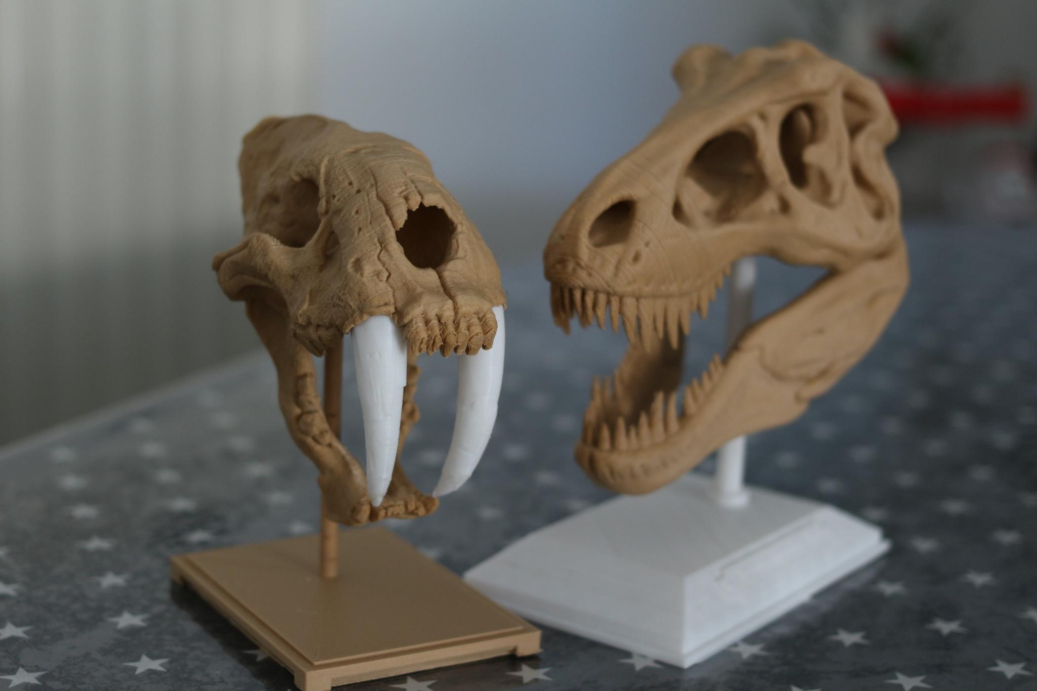

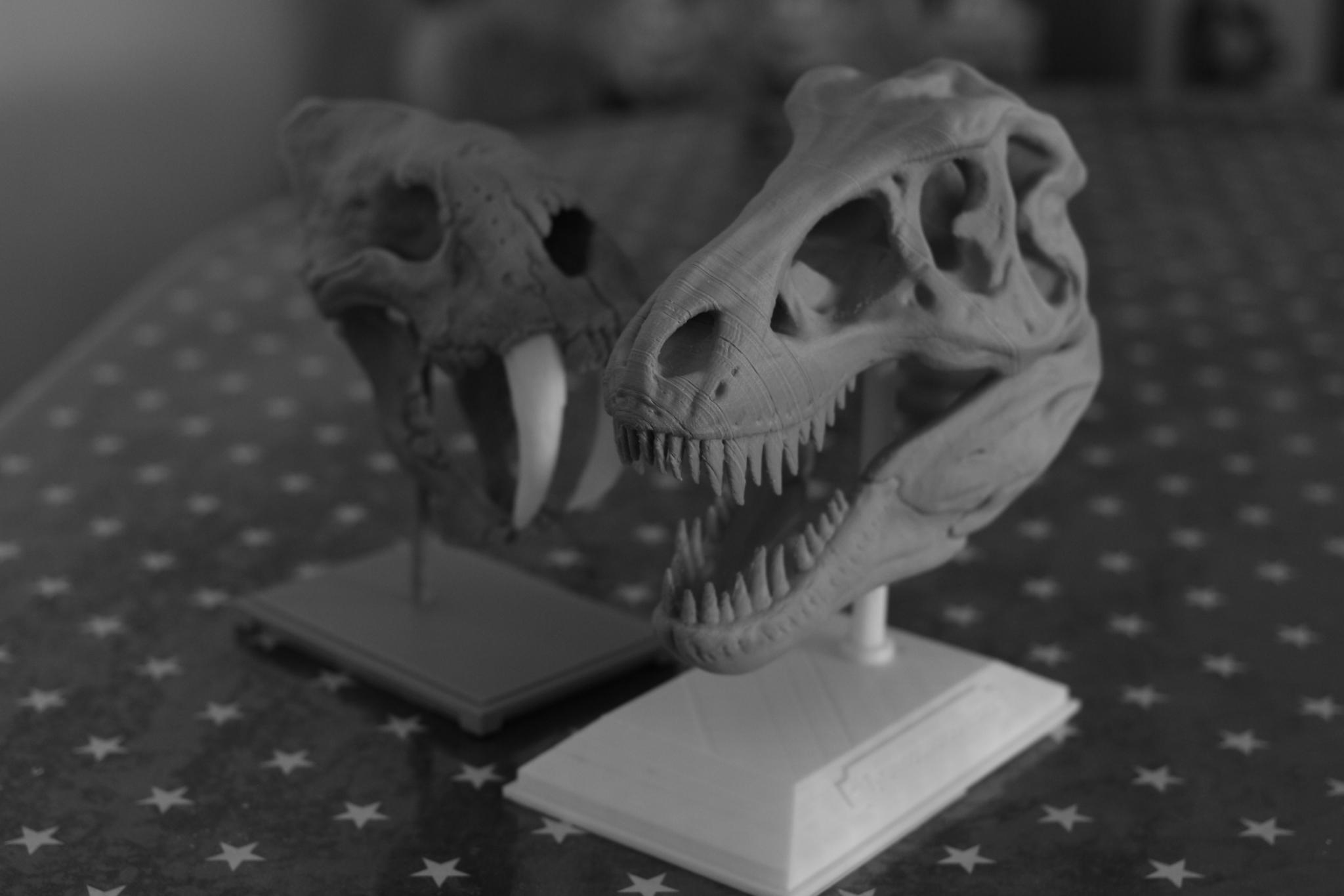

papa50 Posté(e) Mars 3, 2018 Auteur Partager Posté(e) Mars 3, 2018 je vous présente une nouvelle bébête , la copine du T-REX je ne fait pas toujours dans la dentelle !!!! Lien vers le commentaire Partager sur d’autres sites More sharing options...
veeger Posté(e) Mars 3, 2018 Partager Posté(e) Mars 3, 2018 merci pour le lien papa 1 Lien vers le commentaire Partager sur d’autres sites More sharing options...
papa50 Posté(e) Mars 3, 2018 Auteur Partager Posté(e) Mars 3, 2018 il y a 34 minutes, veeger a dit : merci pour le lien papa au moins toi !!!!! tu dis merci !! Lien vers le commentaire Partager sur d’autres sites More sharing options...
Ricos Posté(e) Mars 3, 2018 Partager Posté(e) Mars 3, 2018 Il y a 1 heure, papa50 a dit : désolé je ne le retrouvais pas !! ( je renomme mes fichiers STL ? et après pour retrouver l'original c'est pas évident le voila : https://www.thingiverse.com/thing:2637753 Superbe et je pense que c'est un bon test, merci ! 1 Lien vers le commentaire Partager sur d’autres sites More sharing options...
papa50 Posté(e) Mars 3, 2018 Auteur Partager Posté(e) Mars 3, 2018 (modifié) @veegertu la préfère comment ? ( brut de coffrage j’ai juste enlevé la jupe !!!! hiiiii...... ) Modifié (le) Mars 3, 2018 par papa50 1 Lien vers le commentaire Partager sur d’autres sites More sharing options...
papa50 Posté(e) Mars 3, 2018 Auteur Partager Posté(e) Mars 3, 2018 @Maeketu en penses quoi , avec jupe ou sans jupe ? Lien vers le commentaire Partager sur d’autres sites More sharing options...

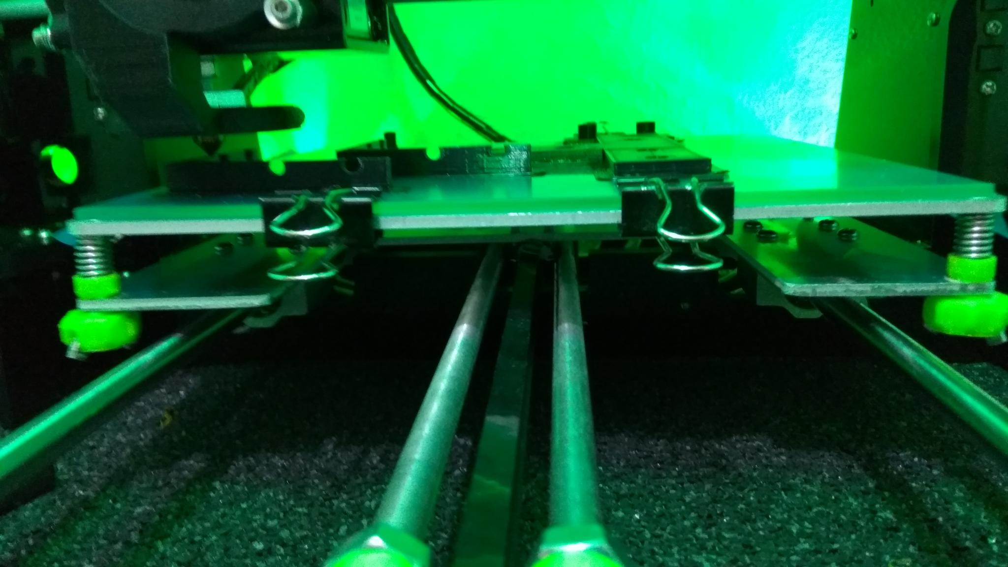

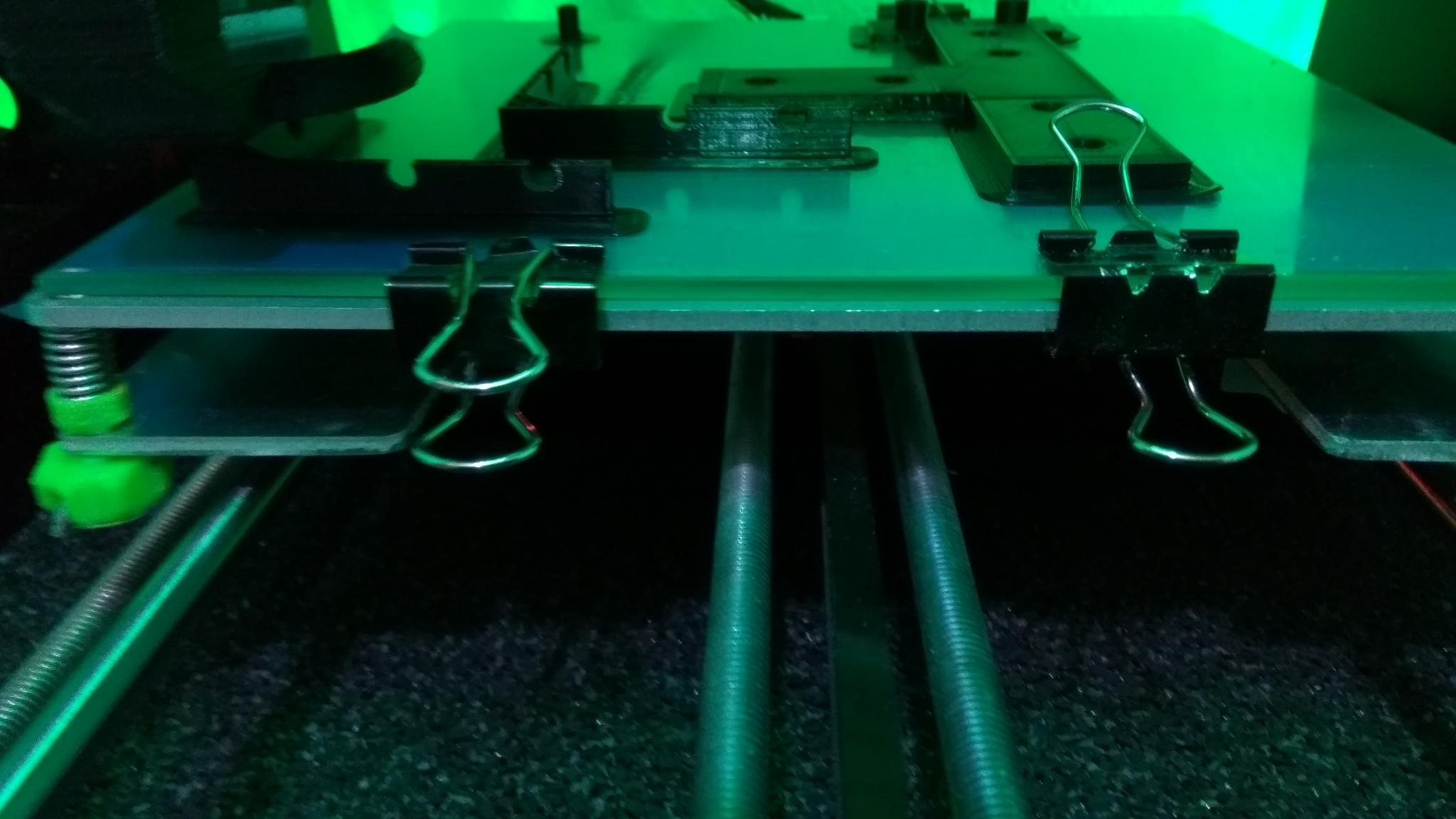

papa50 Posté(e) Mars 4, 2018 Auteur Partager Posté(e) Mars 4, 2018 (modifié) Bonjour, et bon dimanche à vous tous ! Voilà ma petite bricole du dimanche, concernant les fameuses pinces plaque de verre ! 1) trop près de la semi circulaire refroidissement de buse, surtout si vous imprimez au bord du plateau. 2) gênantes lors du décollage de mes pièces ( avec mes grosses mains) - Il suffit de donner un coup de lime triangulaire à l'endroit où repose les bras inox de la pince - tordre le bras inox comme sur les photos jointes. Modifié (le) Mars 4, 2018 par papa50 Lien vers le commentaire Partager sur d’autres sites More sharing options...
