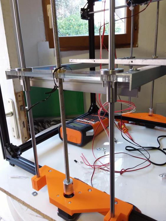

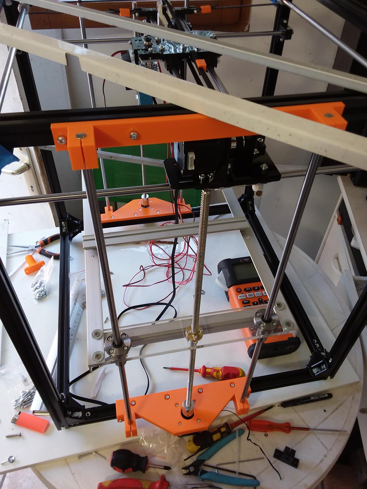

veeger Posté(e) Mars 11, 2018 Partager Posté(e) Mars 11, 2018 (modifié) Je renforce tout sur cette machine. Ça prend un temps fou. chetez pas ça si vous voulez pas devenir gaga Modifié (le) Mars 11, 2018 par veeger 1 Lien vers le commentaire Partager sur d’autres sites More sharing options...

Maeke Posté(e) Mars 11, 2018 Partager Posté(e) Mars 11, 2018 il y a 2 minutes, veeger a dit : Je renforce tout sur cette machine. Ça prend un temps fou. Achetez pas ça si vous voulez pas devenir gaga On a officiellement trouvé plus parano que moi. Il va tellement renforcer cette imprimante que les moteurs vont surchauffer. Lien vers le commentaire Partager sur d’autres sites More sharing options...

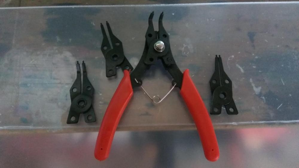

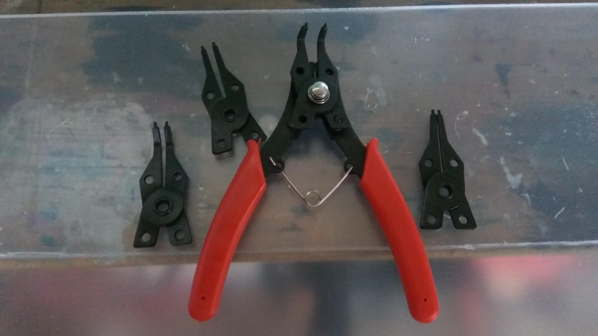

papa50 Posté(e) Mars 11, 2018 Auteur Partager Posté(e) Mars 11, 2018 Il y a 3 heures, mikebzh44 a dit : Question à 2€ : Si je veux changer mes roulements pas des Igus, il faut une petite pince pour démonter le roulement actuel. Quelle est le nom de cette pince ? Je suis en train de me faire une commande Amazon EDIT : C'est bon, c'est une pince circlips À brico dépôt C'est bien d'avoir une pince pour enlever, mais c'est mieux qu'elle fasse les deux 6€ je crois ! Lien vers le commentaire Partager sur d’autres sites More sharing options...
Maeke Posté(e) Mars 11, 2018 Partager Posté(e) Mars 11, 2018 à l’instant, papa50 a dit : À brico dépôt C'est bien d'avoir une pince pour enlever, mais c'est mieux qu'elle fasse les deux 6€ je crois ! C'est la même que dans le lien que j'ai mis. Lien vers le commentaire Partager sur d’autres sites More sharing options...
