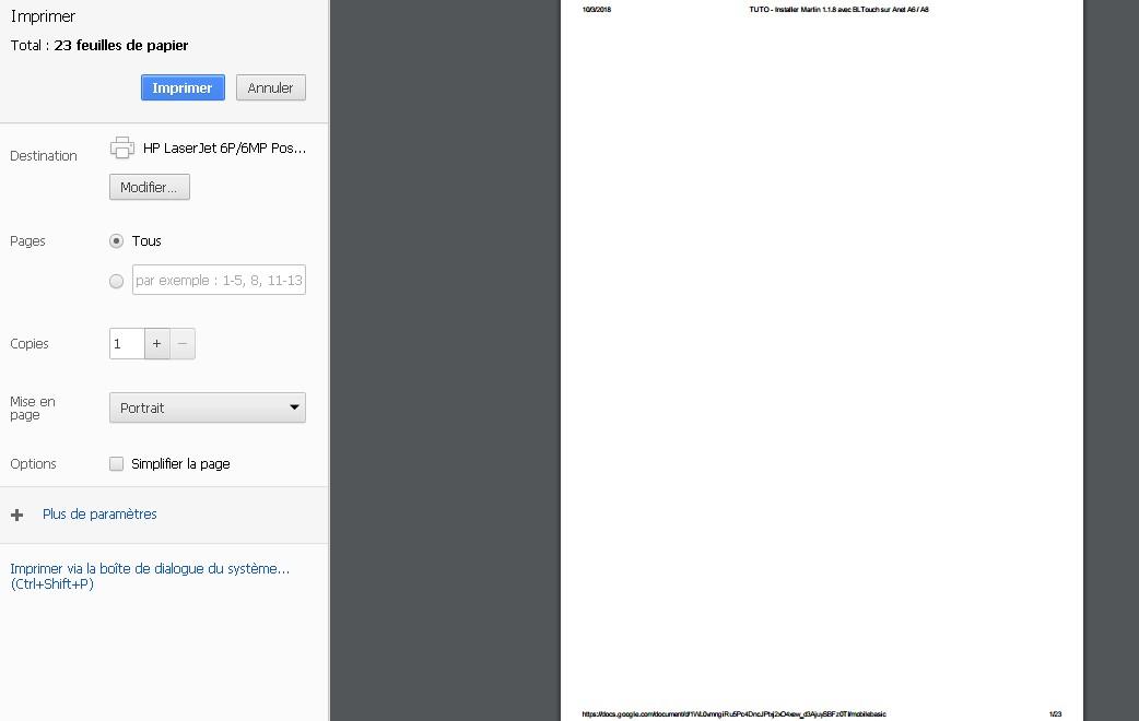

dedefr Posté(e) Mars 10, 2018 Partager Posté(e) Mars 10, 2018 Merci, c'est très intéressant, mais il n'y a point de lien pour le télécharger ou l'imprimer, et on ne peu même pas le sélectionner. . . mais bon, c'est mieu que rien, merci à toi Lien vers le commentaire Partager sur d’autres sites More sharing options...
Maeke Posté(e) Mars 10, 2018 Partager Posté(e) Mars 10, 2018 (modifié) Comment ça pas de lien, j'en vois plusieurs moi, et les bons avec ça. Sinon, oui, il est chiant avec sa "propriété intellectuelle". Modifié (le) Mars 10, 2018 par Maeke Lien vers le commentaire Partager sur d’autres sites More sharing options...
dedefr Posté(e) Mars 10, 2018 Partager Posté(e) Mars 10, 2018 ça me donne des feuilles vide : berf, toujours tout protéger, ça deviens ch.ant ! ! ! pffff Lien vers le commentaire Partager sur d’autres sites More sharing options...
Maeke Posté(e) Mars 10, 2018 Partager Posté(e) Mars 10, 2018 Ouais je viens de voir, mais ça ne m'étonnes pas de l'auteur, ceci dit si tu veux y avoir accès en permanence, il suffit de t'inscrire à son groupe facebook. Et dès que Marlin 1.1.9 sortira et qu'il mettra le tuto à jour, il changera le lien. Lien vers le commentaire Partager sur d’autres sites More sharing options...

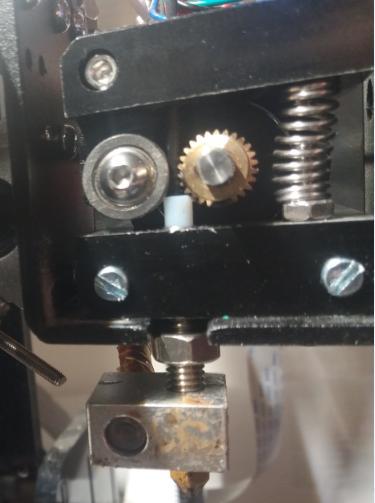

jeanhub Posté(e) Mars 10, 2018 Partager Posté(e) Mars 10, 2018 bonsoir a tous je vois que tout le monde est en plein boum... de mon coté, je viens de m"apercevoir que le tube de la tige fileté sort encore et vient juste au niveau de galet d'entrainement du filament !!! es ce normal ? pourquoi ca sort toujours comme ca ? Lien vers le commentaire Partager sur d’autres sites More sharing options...
Maeke Posté(e) Mars 10, 2018 Partager Posté(e) Mars 10, 2018 ton filament est peut-être déformé par le galet et la poulie et du coup il force sur les paroies du tube teflon. Lien vers le commentaire Partager sur d’autres sites More sharing options...
jeanhub Posté(e) Mars 10, 2018 Partager Posté(e) Mars 10, 2018 Merci @Maeke et je peux faire quoi ? je peux le coller le tube teflon ? Lien vers le commentaire Partager sur d’autres sites More sharing options...
Maeke Posté(e) Mars 10, 2018 Partager Posté(e) Mars 10, 2018 (modifié) non, il faut d'abord voir pourquoi cette déformation et s'il y en a bien une. Probablement le ressort qui pousse trop. ceci dit normalement, le tube teflon devrait être du côté buse. Modifié (le) Mars 10, 2018 par Maeke Lien vers le commentaire Partager sur d’autres sites More sharing options...
jeanhub Posté(e) Mars 10, 2018 Partager Posté(e) Mars 10, 2018 ah et bien c'est pour ca ...je l'ai inversé... Dans mon esprit il devait etre du coté galet....Tu vois mon niveau....lol normal que j'ai ce problème alors ? Je n'ai plus qu'a l'inverser Lien vers le commentaire Partager sur d’autres sites More sharing options...
medmed Posté(e) Mars 10, 2018 Partager Posté(e) Mars 10, 2018 Il est impossible que le tube PTFE puisse ressortir coté galet et poulie. Lien vers le commentaire Partager sur d’autres sites More sharing options...
jeanhub Posté(e) Mars 10, 2018 Partager Posté(e) Mars 10, 2018 ok mais à la base je le montais à l'envers Lien vers le commentaire Partager sur d’autres sites More sharing options...
