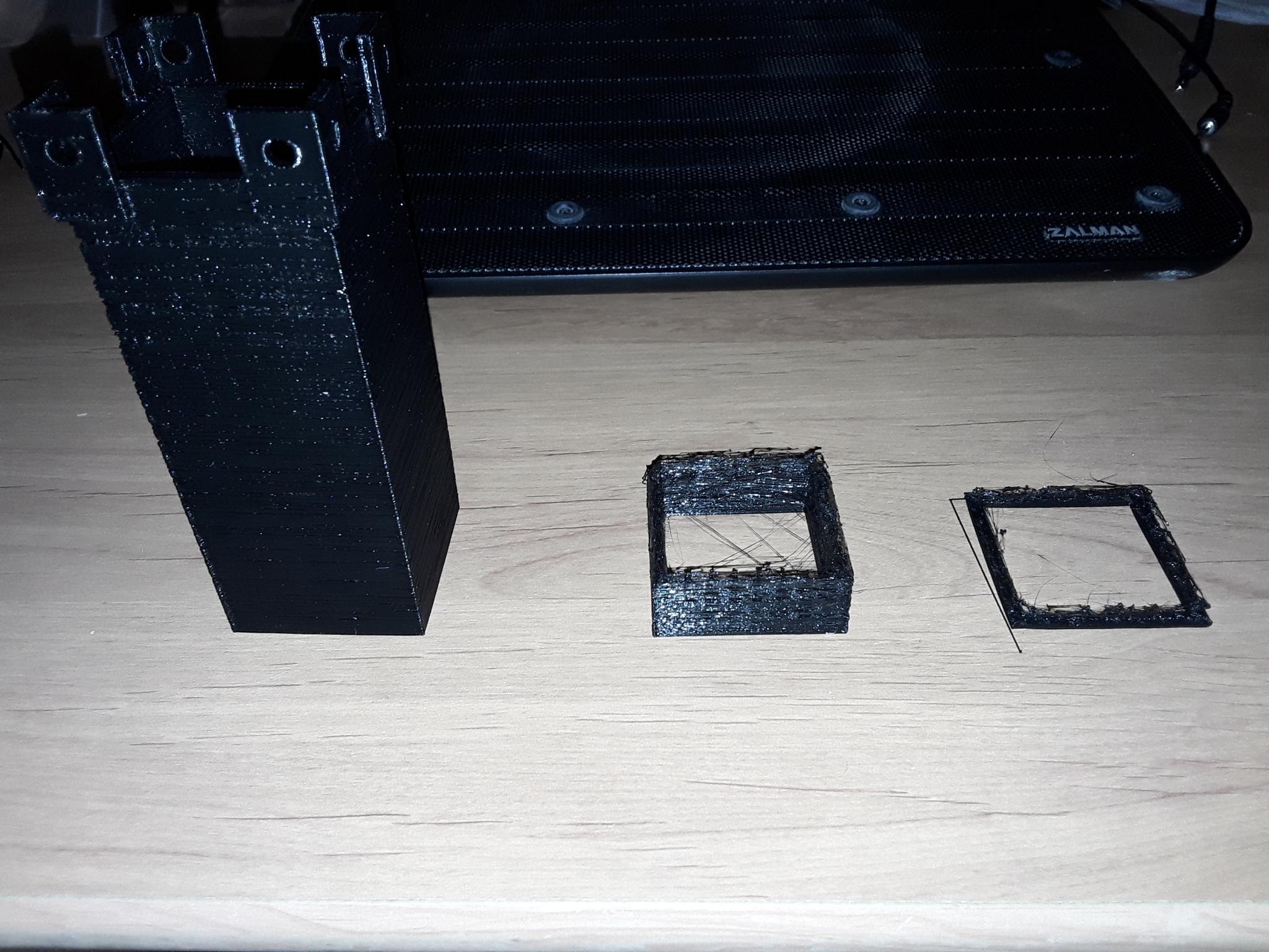

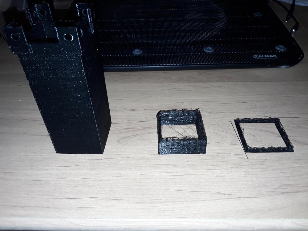

La pièce de gauche, imprimée en 0.25 (avec une buse de 0.3) et vitesse à 60mm/s : l'extrudeur à claqué sur toutes les parties rapides, mais la pièce est imprimée (avec un effet ecorce ^_^ )
La pièce du centre : hauteur de couche : 0.2
La pièce de droite : après changement du PTFE.
Hello,
J'ai résolu le mystère.
Les drivers étaient mal réglés.
La Vref était de 0,7 V au lieu de 1,7V.
Ajouté à ça une rétractation de 6 mm :o.
(A un moment, le fil était bloqué dans le PTFE, alors que la buse était vide de tout PLA).
Et ensuite, plusieurs mauvais remontage de buse.
Au final, ça donne tout ça.
Maintenant, tout roule, ça fait 5H que ça imprime. :banana:
