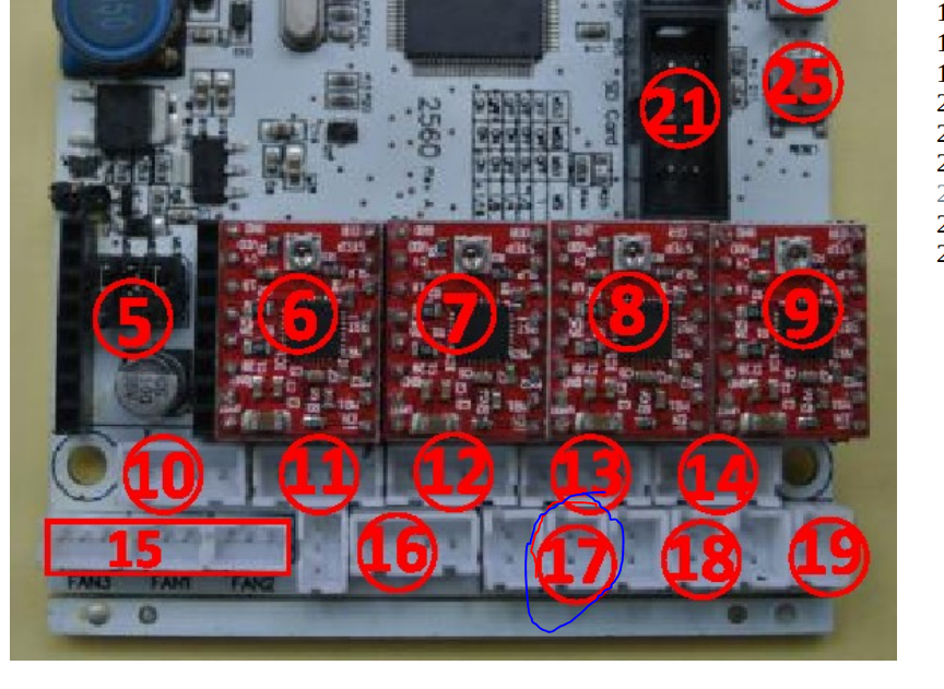

Bonjour à tous, j’ai récemment fait l’acquisition d’une CTC prusa i3 et j’ai pas mal de petits soucis, le premier et le plus important semble être un réglage de l’offset z, ou du endstop ou quelque chose qui touche à Z quoi ?.
Quand je cherche à remettre la tête en position d’impression via auto home (par Repetier ou &écran LCD) , au lieu de redescendre jusqu’au plateau elle monte de 5-6 mm et s’arrête là. Si on recommence elle remonte de nouveau et refuse catégoriquement de revenir en position initiale. Par contre la position X et Y sont bonnes.
Toutes les commandes fonctionnent sauf qu’elle refuse de descendre une fois qu’elle a monté…un peu comme si le Z0 se trouvait en hauteur.
Par exemple, je suis sur répétier je fais un auto-home. La tête monte de +/- 5 mm et ne redescend pas. Par contre je peux lui demander de monter avec la commande ad hoc dans Répétier, puis la faire redescendre mais pas plus bas que le niveau précédent…Donc le Z offset augmente de 5mm à chaque auto-home.
J’ai beau regarder les fils, Tout me semble OK

Edit après deux heures de trihardage, j'ai trouvé la solution, mon connecteur était mal branché.
Il était branché pile à à gauche du "17".
Je me sens niais, une semaine à m'arracher les cheveux; j'ai compris le problème en reprenant une à une les connexion carte mère.
