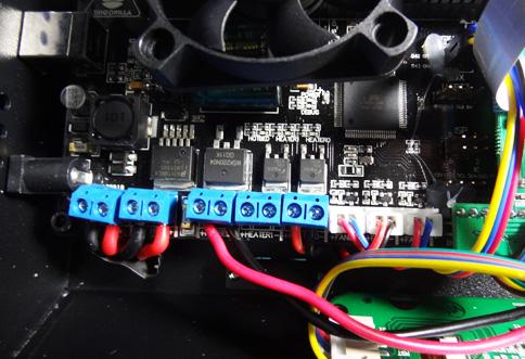

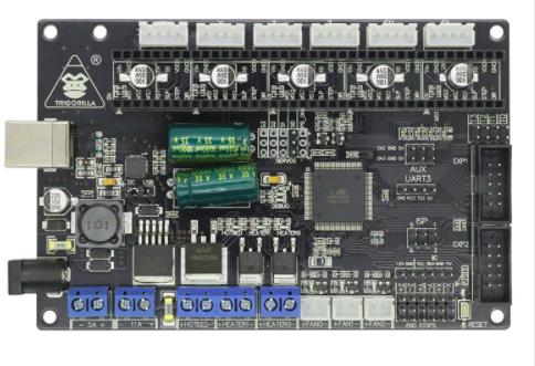

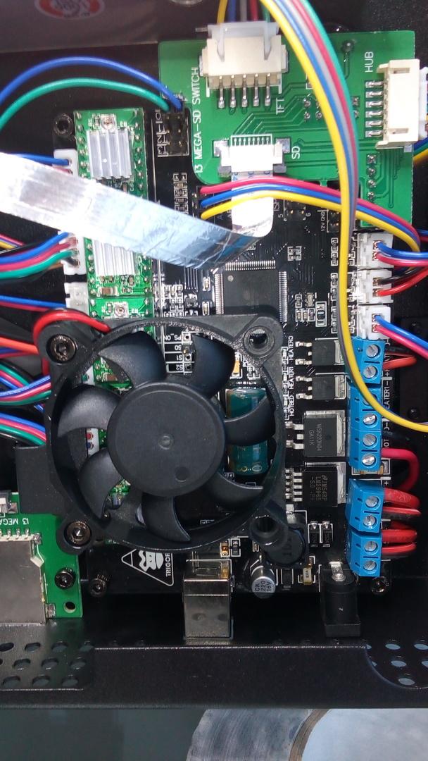

kachteimain Posté(e) Janvier 7, 2018 Auteur Posté(e) Janvier 7, 2018 elle sont comment vos cartes ? voici une carte neuve vu sur alie et voici la mienne l'alignement des plots bleus est différente la mienne a les 2 plots de gauche tout tordu elle a surement été faite par un chinois avec une main gauche et qui avait bu
kachteimain Posté(e) Janvier 7, 2018 Auteur Posté(e) Janvier 7, 2018 c'est toujours l'histoire des 3 qualités chinoises faites dans 3 usines différentes et vendues sous le même nom et dans la même boite sans que le client ne sache quoi que ce soit
kachteimain Posté(e) Janvier 7, 2018 Auteur Posté(e) Janvier 7, 2018 quelle est la différence entre le 2eme et 3eme plot (hotbed power input et hotbed) quand j'allume l'imprimante j'ai 12,13 v sur le plot 1 et 2 dès que je lance un pre-heat la tension de ses 2 plots passe à 5,13 v (la tension des appareil usb) la buse chauffe (toujours rien au plateau) et elle est meme montée à 68 degres puis le ventilo du transfo se lance à fond (au touché le transfo est bien chaud) ce qui m'inquiete c'est que je n'ai jamais eu aucune tension sur le 3eme plot hotbed ce que je ne comprends pas c'est pourquoi le transfo se met à délivrer à partir de ses propres bornes du 5v a la place de 12v quand je fait un pré-heat le transfo doit delivrer toujours la meme tension de plus il ne recoit pas l'information que je declanche un pré-heat
slayer-fr Posté(e) Janvier 7, 2018 Posté(e) Janvier 7, 2018 Pour tes plots rien d'anormal , ma machine à 1 an et ils sont aussi mal allignéPar contre du 5 v sur ton alim, c'est pas normal, elle devrais toujours sortir environs 12v Il est possible qu'elle soit hs et qu'elle supporte plus la charge.

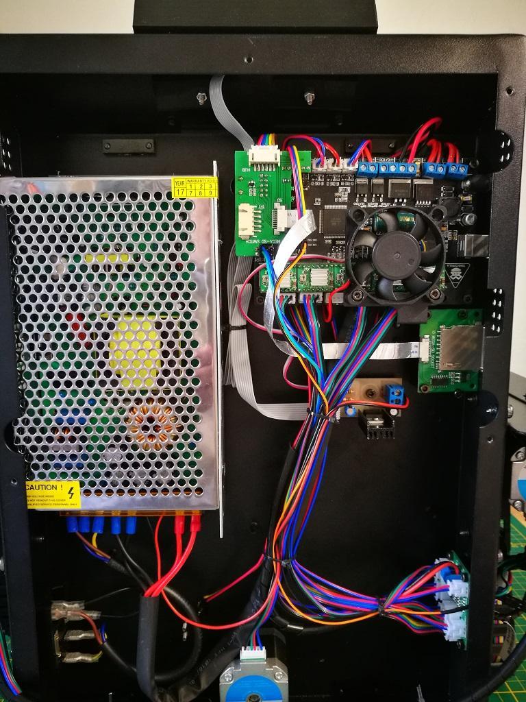

kachteimain Posté(e) Janvier 7, 2018 Auteur Posté(e) Janvier 7, 2018 merci beaucoup pour ton suivi slayer-fr, ça me réconforte car on se sent toujours un peu seul face à de tel problème avec un materiel neuf surtout que je suis une bille en electronique c'est bien ce que je pensais, soit la carte ne marche pas, soit elle marche, soit elle crame mais de toute facon le transfo doit lui fournir constamment du 12v, il y a bien un probleme avec le transfo et doit etre changé si vous avez une adresse pas cher avec livraison rapide (je ne vais pas attendre une reponse du support anycubic) je voulais au depart prendre celui la mais je pense qu'il n'y a meme pas de ventilateur (le meme que celui present dans l'imprimante est S-300-12 >300w 12v) https://www.amazon.fr/SODIAL-Transformateur-Electronique-Transfo-300W/dp/B00M3O9UDY mais vaut mieux prendre celui la S-360-12 > 360w avec capteur de température et protection contre la surcharge et les courts-circuits https://www.amazon.fr/Alimentation-TASVICOO-Transformateur-Convertisseur-Ventilateurs/dp/B074V32LS9/ j'ai regardé sur amazon pour le recevoir ce mercredi, je ne désire plus attendre plusieurs mois j'ai pas encore commandé attend votre avis si vous avez un autre plan intéressant
slayer-fr Posté(e) Janvier 7, 2018 Posté(e) Janvier 7, 2018 oui , celle ci https://www.amazon.fr/Alimentation-TASVICOO-Transformateur-Convertisseur-Ventilateurs/dp/B074V32LS9/ me parait pas mal , bonne puissance avec ventilation , ça devrais le faire
thsrp Posté(e) Janvier 7, 2018 Posté(e) Janvier 7, 2018 tant qu'a faire prend un 40A !!! Sinon contacte tout de meme Anycubic qu'ils t'envoient aussi des pieces detachées
Invité Posté(e) Janvier 7, 2018 Posté(e) Janvier 7, 2018 Il y a 2 heures, slayer-fr a dit : Pour tes plots rien d'anormal , ma machine à 1 an et ils sont aussi mal allignéPar contre du 5 v sur ton alim, c'est pas normal, elle devrais toujours sortir environs 12v Il est possible qu'elle soit hs et qu'elle supporte plus la charge. +1 il y a 11 minutes, thsrp a dit : tant qu'a faire prend un 40A !!! Sinon contacte tout de meme Anycubic qu'ils t'envoient aussi des pieces detachées +1 aussi Tu as peut être la possibilité de faire fonctionner ton imprimante avec une alim PC en attendant
kachteimain Posté(e) Janvier 7, 2018 Auteur Posté(e) Janvier 7, 2018 j'y ai pensé, mais vu l'épaisseur des fils, c'est plus genre slot de carte mere ils sont très fin par rapport a ceux sur l'anycubic allez, je tente apres verif non je tente pas, c'est 25A l'imprimante et 13A le transfo d'ordi c'est presque le double, il faut 300w alors que j'ai que 156w vais déja demonter celui de l'imprimante voir si il y a pas un truc a réparer merci à vous tous en tout cas
slayer-fr Posté(e) Janvier 7, 2018 Posté(e) Janvier 7, 2018 oui , il faut minimum 300w pour l'imprimante en dessous , elle risque de pas durée longtemps et comme tu dit attention à la section du fil , même ci ça marcheras , la question , est combien de temps

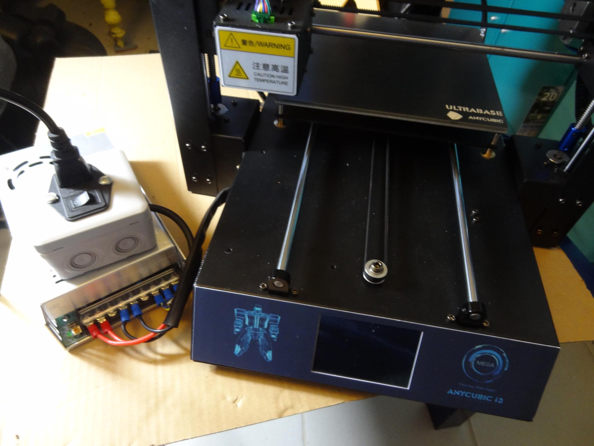

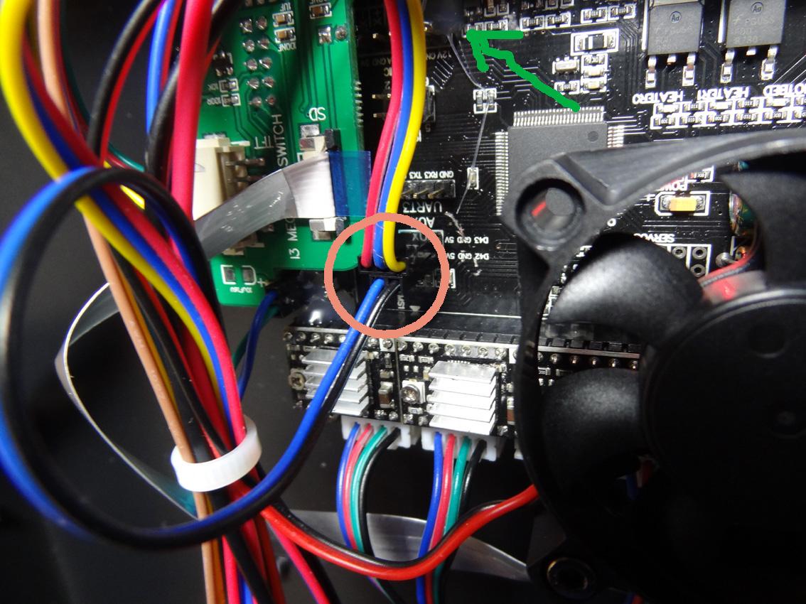

kachteimain Posté(e) Janvier 10, 2018 Auteur Posté(e) Janvier 10, 2018 bonjour j'ai fabriquer une nouvelle alimentation EXTERIEURE (j'ai vu que sur les forums anglais tout le monde achète d'office un bon transfo avec leur nouvelle imprimante) quelque soit la marque jai pris un 40A 480W https://www.amazon.fr/gp/product/B01JLYAKIW/ reçu en 2 jours, résultat marche nickel, le ventilateur de l'alim ne se déclenche même pas pendant la chauffe ça fait du bien aux oreilles le pré-heat nickel plateau à 50° et buse à 180° en 20 secondes, du fil chaud à même coulé de la buse par contre la butée de fin de course (je sais plus le nom) sur l'axe z de gauche fait un reboot quand je l'actionne (court circuit) je l'ai débrancher mais si je fait un home>home all la buse vient écraser le plateau il fallait s'en douter j'avais tout remonté la plaque du dessous etc, bref je redémonte il doit y avoir un probleme de cablage pourtant j'ai laissé tout comme c'etait d'origine

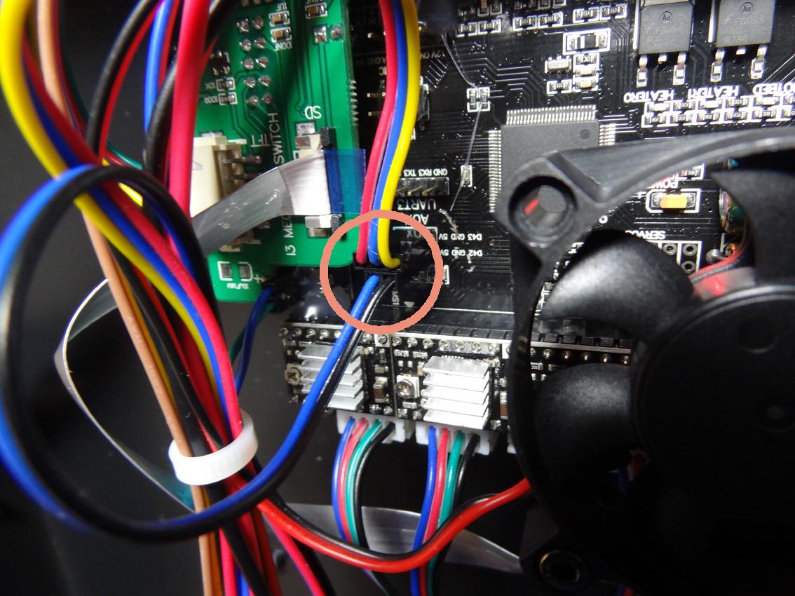

kachteimain Posté(e) Janvier 10, 2018 Auteur Posté(e) Janvier 10, 2018 j'ai éssayé avec celui neuf livré en plus dans la boite > pareil reboot

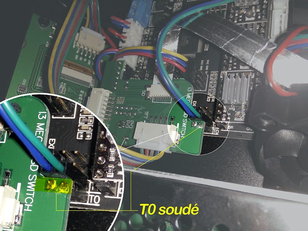

kachteimain Posté(e) Janvier 10, 2018 Auteur Posté(e) Janvier 10, 2018 je pense que mon probleme se trouve la, quand je débranche ces broches je n'ai plus aucun endstop quelqu'un aurait le sens des ces broches
kachteimain Posté(e) Janvier 10, 2018 Auteur Posté(e) Janvier 10, 2018 au nivau de la fleche verte il y plein de colle sur le connecteur, ça me fait supposer qu'il y avait peut un cable ici peut etre le cable (bleu/noir) car sur cette photo trouvé sur le forum juste a coté du cable (rouge/bleu/jaune) il n'y a rien
kachteimain Posté(e) Janvier 10, 2018 Auteur Posté(e) Janvier 10, 2018 (modifié) je cherche des photos sur google image ici non plus, pas de cable à coté du cable (rouge/bleu/jaune) mais pas de trace de mon cable (noir/bleu) mais ou va ce cable (noir/bleu) ??? Modifié (le) Janvier 10, 2018 par kachteimain
kachteimain Posté(e) Janvier 10, 2018 Auteur Posté(e) Janvier 10, 2018 trouvé sur ce forum, ici il y a quand même effectivement un cable mais il est (jaune/noir) le jaune est en face du jaune sur ce cable (jaune/noir) j'ai donc trouvé, il faut que mette mon cable qui est chez moi (bleu/noir) et non (jaune/noir) à cet endroit quand même mais je doit mettre le bleu en face du jaune de l'autre cable (rouge/bleu/jaune) d'origine c'était monté à l'envers (bravo) merci à ce forum et aux personnes qui participent en postant des photos... cela m'a sauvé je referme le dessous, retourne le tout pour refixer les endstop que j'ai démonté pour que ce soit plus pratique pour tester et je vais m'attaquer au moteur droit axe z ca avance, peut être une première impression avant de me coucher ce soir ! ! !
