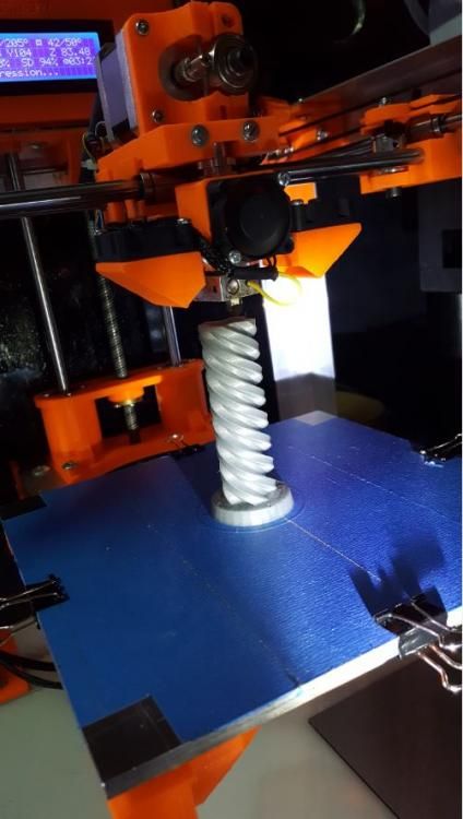

grattounet Posté(e) Mars 28, 2016 Posté(e) Mars 28, 2016 (modifié) Bonjour, J'ai testé !!! du scotch que j'avais ds mon tiroir de bureau !! c'est du simple scotch pour masquer les fenêtres ou autres quand on peint !!! ben j'ai été bluffé par l'accroche et le côté pratique !!! car très facile à décoller et surtout une réutilisation derrière sans à avoir a attendre que le plateau descende à 20 ° et du coup j'ai acheté ça !!! sur amazon et là je teste depuis trois jours je suis extrêmement surpris de l'efficacité de ce produit !!! pas de décrochage, et pourtant j'ai fait une pièce très haute de 12 cm minimum avec une prise au sol d'un diamètre 1,7 cm !!! et ça à pas bougé Modifié (le) Mars 28, 2016 par grattounet

grattounet Posté(e) Mai 19, 2016 Posté(e) Mai 19, 2016 (modifié) Bonjour, les martiens ou smartiens !!! Optez pour le scotch tout simple !! ça fait maintenant presque 1 mois et demi que j’enchaîne pièces par pièces les unes derrière les autres et je n'ai absolument aucun truc bidule et chouette !!! tout va bien !! mes pièces cela peux faire sourire mais je les décollent au maillet avec une câle en bois un petit coup sec et le tour et joué ... pour 9 € le rouleau vous en avez pour quelques années !!! fô juste penser à pas en mettre là ou il y a le palpage !! la colle c'est qu'un mauvais souvenir !!! UHU ne deviendra pas riche par chez moi !!! lol ... et pour la mise en route ça prends vraiment 5 secondes, une petite pince Bruxelles à bec plat et hop c cool ... voilà bonne nuit Modifié (le) Mai 19, 2016 par grattounet
zambouli Posté(e) Mai 20, 2016 Posté(e) Mai 20, 2016 hello, Je confirme, le maillet en bois pour les grosses pièces ça marche nickel...un petit coup sec derrière la nuque et hop sinon pour le scotch, tu procèdes comment ? Citation Le 19/05/2016 at 20:37, grattounet a dit : Optez pour le scotch tout simple Dérouler Dérouler A+
dusters Posté(e) Mai 20, 2016 Posté(e) Mai 20, 2016 Le 20/05/2016 at 13:09, zambouli a dit : sinon pour le scotch, tu procèdes comment ? Dérouler Tu le colle sur le plateau ? J'ai essayé le scotch aussi, effectivement ça colle aussi. Mais c'est moins esthétique (WAF compliant) et ça se dégrade vite.
grattounet Posté(e) Mai 20, 2016 Posté(e) Mai 20, 2016 Le 20/05/2016 at 13:50, dusters a dit : Tu le colle sur le plateau ? J'ai essayé le scotch aussi, effectivement ça colle aussi. Mais c'est moins esthétique (WAF compliant) et ça se dégrade vite. Dérouler Bonjour, comment tu fait pour le dégrader ? moi ça fait quasi 15 jours en impressions quasi non stop !! ?es fois y'a des petits accro je les laisse ça gêne en rien !!. Pour mettre le scotch sur le plateau d'alu !!! ben y'a rien de plu simple tu le pose en bande basta !! QuickCam_1463431163083.mp4
