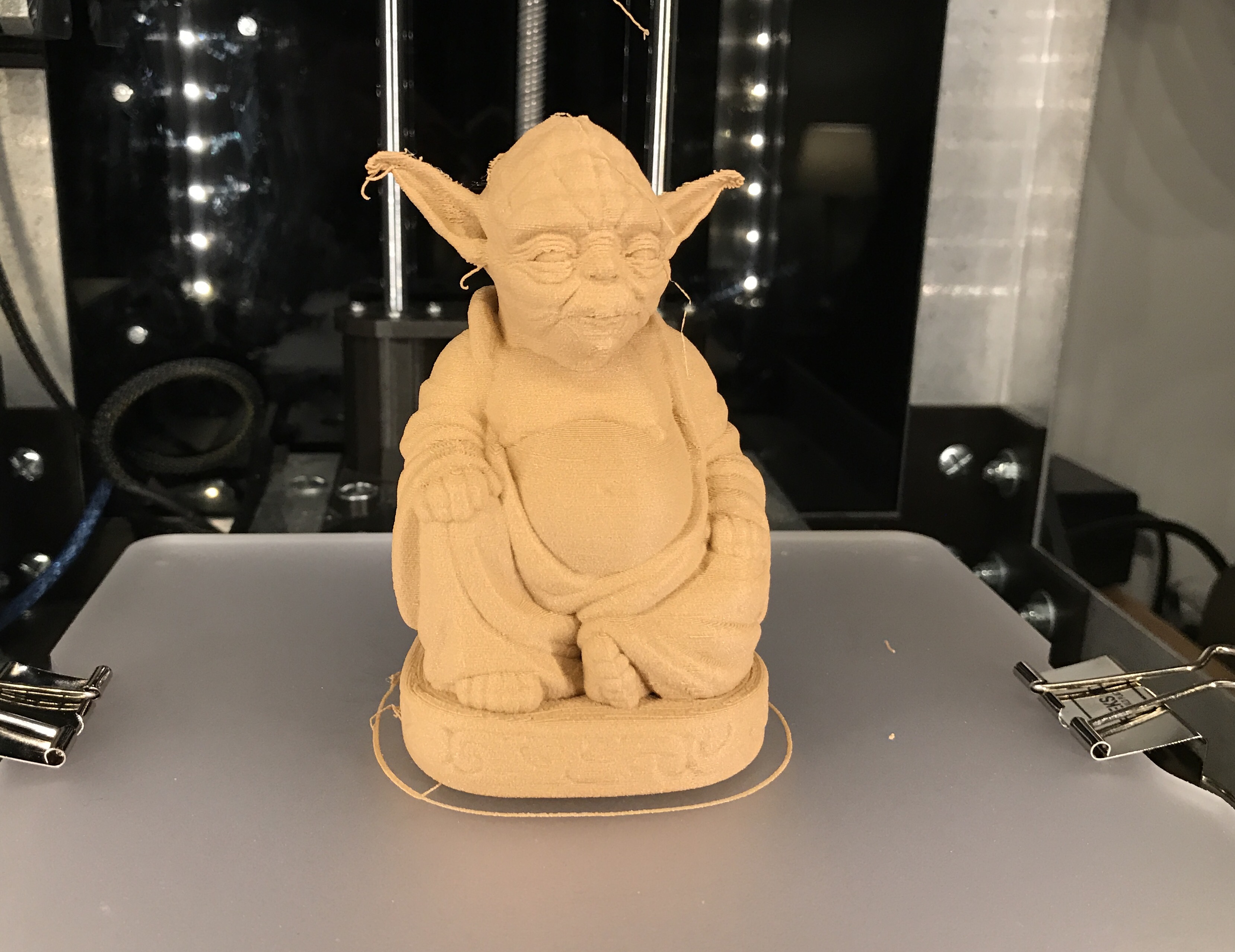

dusters Posté(e) Mai 20, 2016 Posté(e) Mai 20, 2016 Rien de spécial Mais toujours un morceau qui part avec la pièce. Après l'un ou l'autre ça accroche fort et ça supprime la logistique de la colle Tu chauffe aussi le plateau avant l'impression ? Ou tu a gardé les paramètres de bases ?
grattounet Posté(e) Mai 20, 2016 Posté(e) Mai 20, 2016 ben moi le plateau il a pas le temps de refroidir !!! lol .... tjrs à ~ 45 ° !!! mais au démarrage comme avec la colle 20° et il monte gentiment !! mais suis sûr qu'il y en aurait même pas besoin ps: si tu as des morceau qui parte avec la pièce c'est tu lui tape pas sur la tronche correctement !!! prends un maillet et une cale en bois !!! observe ta piéce et mets toi à endroit ou tu as le plus de portance et solidité et un coup sec !! et hop ça ce décolle tout seul !! et ton scotch souffrira pas des décollements aux tournevis ou cutter etc !!!

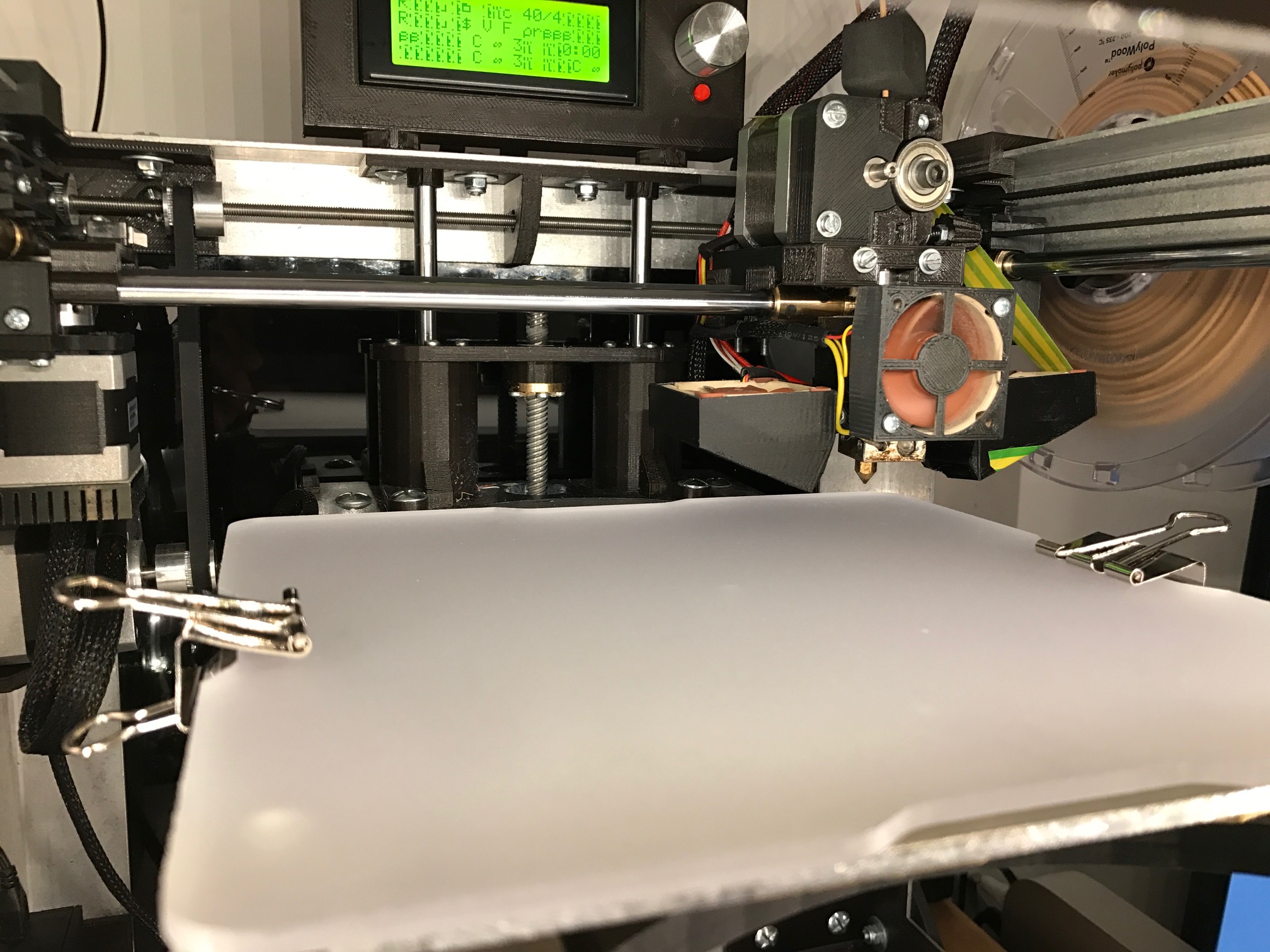

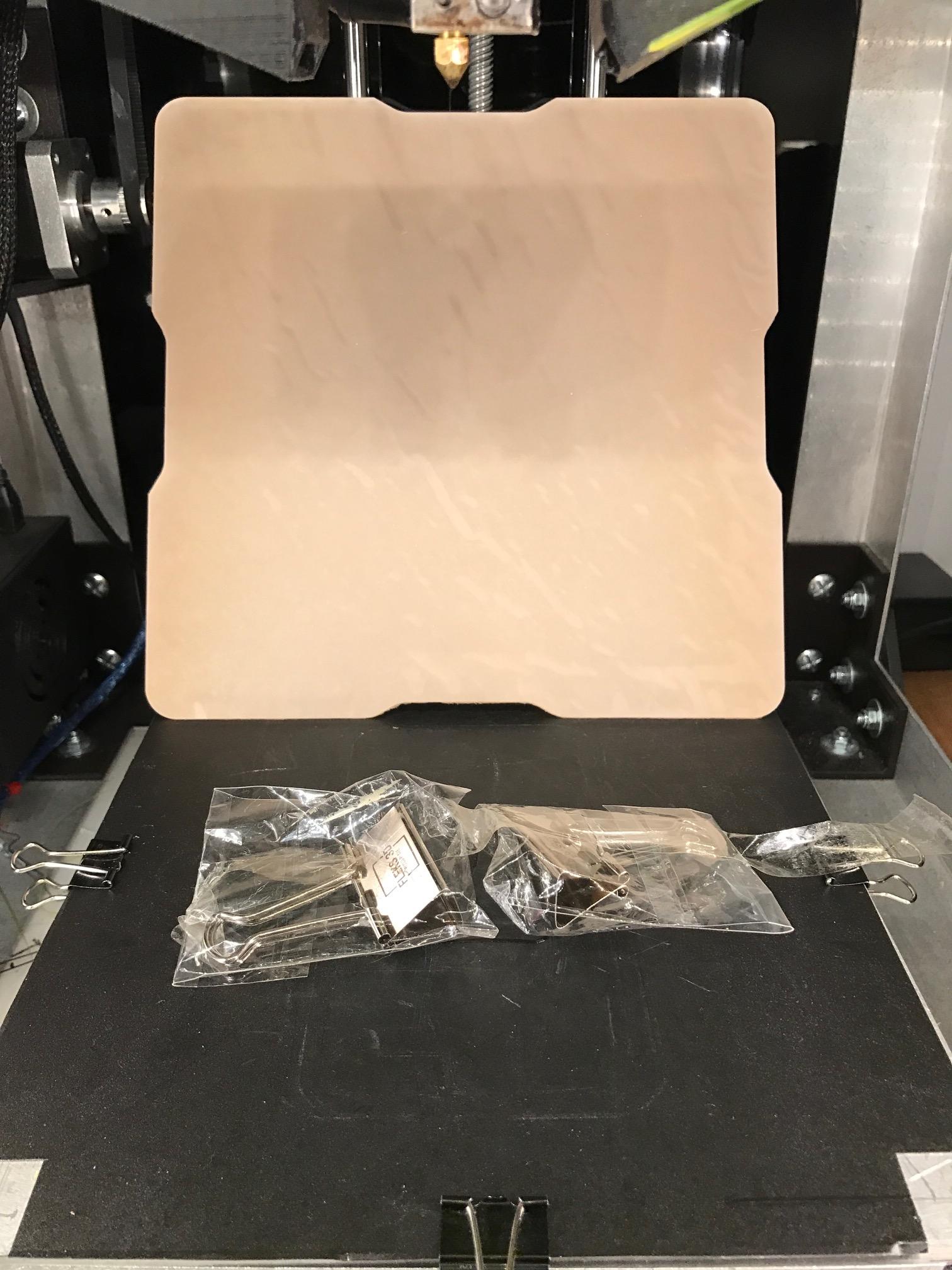

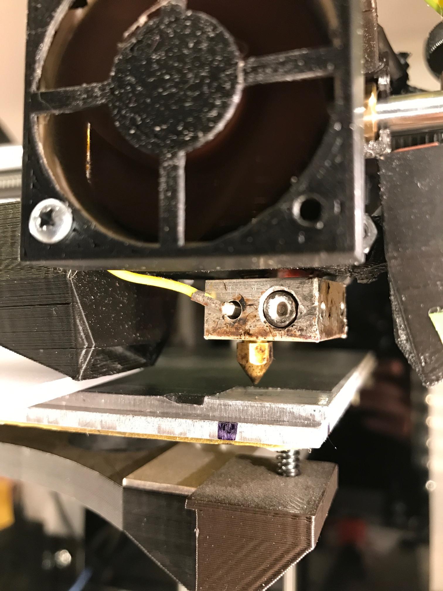

dusters Posté(e) Janvier 10, 2017 Posté(e) Janvier 10, 2017 J'ai reçu mon plateau Fleks 3D de @delirium07 Le plateau et deux pinces pour l'accrocher, rien à dire ça semble costaud. Par contre en voyant le plateau, j'me suis dit mince comment je vais couper ça... 3mm d'épaisseur et il est dense... Mais en faisant des mesures de repérages je me suis rendu compte d'un truc : Le plateau Fleks n'est pas conducteur. Mais l'autolevelling à besoin d'un contact entre la buse et le plateau. Si je coupe les angles du plateau Fleks pour que la buse touche le plateau, les blocs ventilo PLA vont venir s'écraser sur le Fleks sans que la buse ne touche le plateau... Mais ! Le plateau ALU et le plateau FLEKS font la même épaisseur (sans buildtak). Donc je lance l'impression avec le plateau ALU, il fait sont autolevel. Quand la buse se parc dans l'angle fond/gauche, je change juste le plateau. Et ça marche nickel ! Impression lancée (2h30), ça accroche fort pour le moment. Mieux que le buildtak ? Peut-être. Sur le Polywood c'est certain, surtout avec l'Offset super large que j'ai mis (safety). Clairement pas adapté à du flexible je pense par contre, faut que je teste direct sur le plateau ALU car je galère toujours à décoller mes pièces. Je reviens pour le décollage de la pièce tout à l'heure ou demain. 1

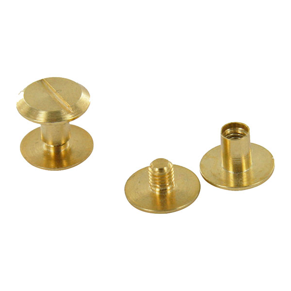

biostrike Posté(e) Janvier 10, 2017 Auteur Posté(e) Janvier 10, 2017 (modifié) Personnellement, je n'aurais pas coupé, mais plutôt percer un trou propre de 10 mm pile poile à l'endroit du palpage, mais ça ne règle pas le problème des ventilos. Alors, peut-être en trouvant le moyen d'intégrer dans le plateau une pièce métallique, traversante de 3 mm qui puisse faite le contact entre la buse et le plateau chauffant. Pas besoin qu'elle soit très large, du moment qu'elle est bien positionnée. Un rivet plat ou un truc de ce genre... Modifié (le) Janvier 10, 2017 par biostrike 2

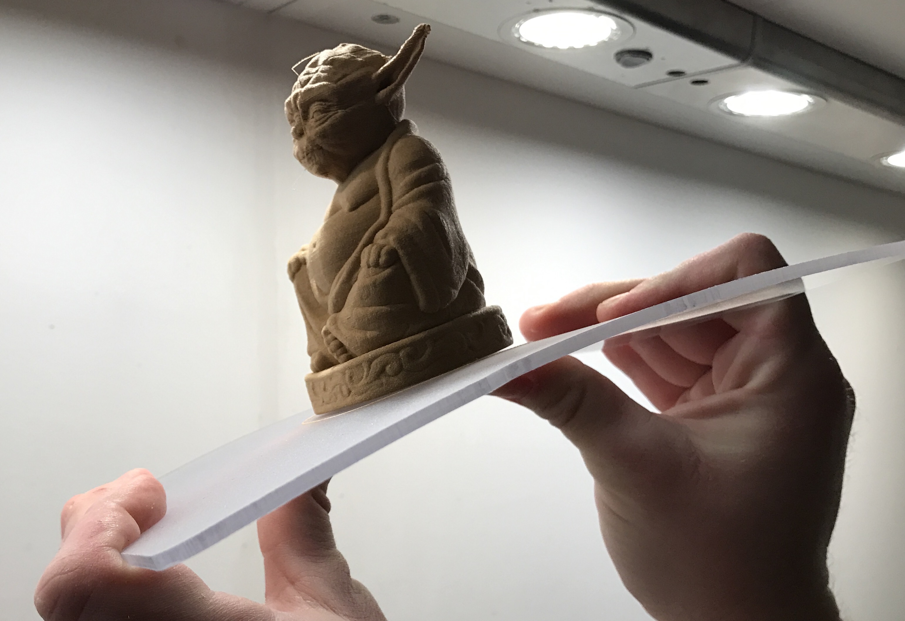

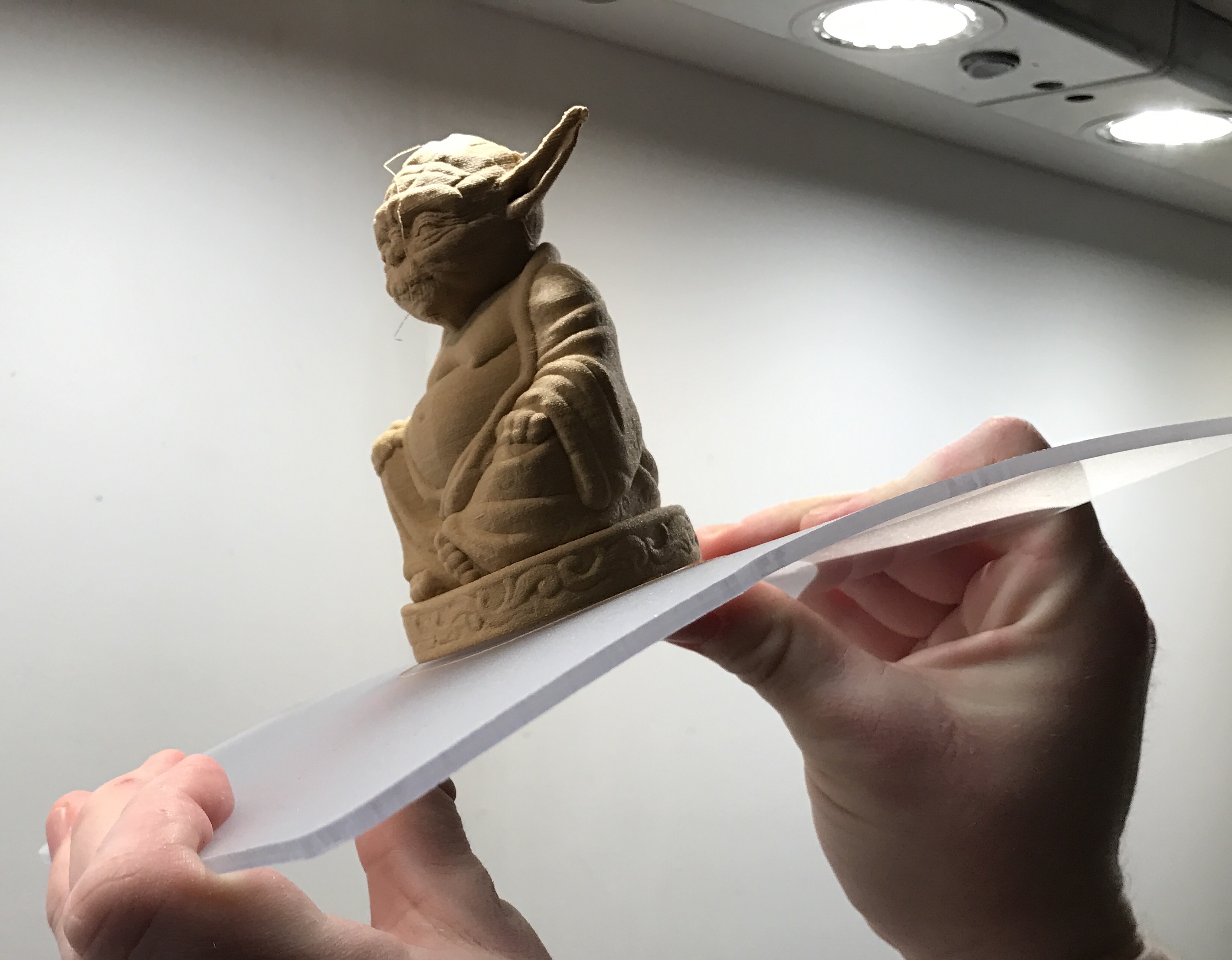

dusters Posté(e) Janvier 11, 2017 Posté(e) Janvier 11, 2017 (modifié) Niveau accroche au poil ! Faudrait que je test sur une plus grande impression pour voir ce que ça donne, mais pour le moment rien à dire. Même si j'ai utilisé un offset plus grand que pour le buildtak, ça n'a pas bougé. Le vrai vrai plus c'est au niveau du retrait de la pièce, avec le buildtak j'y vais avec un couteau de peintre, ça abîme la base de la pièce. Ou bien avec un coup de maillet et je casse la pièce. Là il suffit de plier la plaque pour que ça se décolle tout seul par magie : A noter que c'est pas aussi facile à plier que dans les vidéos Marketing, mais ça permet de désolidariser la pièce du plateau très très facilement sans casse. Et le plateau reprend parfaitement sa forme. Ps : Oui j'imprime que des figurines en ce moment, mes collégues sont fan PS2 : @delirium07 comment tu le nettoie pour pas l'abimer ? Merci Modifié (le) Janvier 11, 2017 par dusters 1
delirium07 Posté(e) Janvier 11, 2017 Posté(e) Janvier 11, 2017 Il y a 1 heure, dusters a dit : PS2 : @delirium07 comment tu le nettoie pour pas l'abimer ? Merci perso j'ai pas eu besoin de le nettoyer encore , j'ai mon offset qui est vraiment pile poil pour que ca accroche bien pendant le print et que ca decolle bien apres , sans me servir de spatule ou autre . Je depoussiere juste avec un bout de chiffon pour pas qu'il y ai quelques dechets qui trainent . Sinon comme tu peux le voir c'est pratiquement inusable ^^

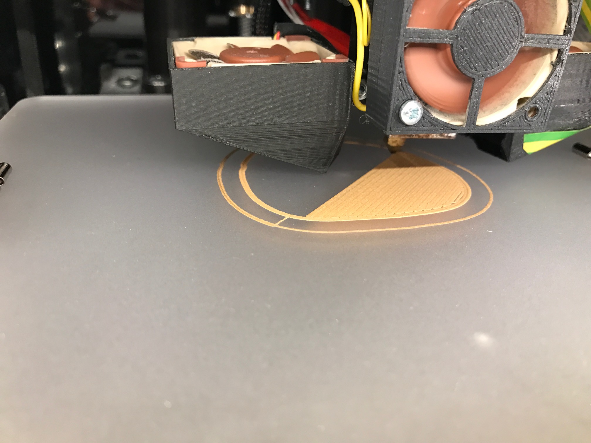

kenshimdev Posté(e) Février 8, 2017 Posté(e) Février 8, 2017 Le meilleur, je ne sais pas. Mais j'aime bien le lokbuild pour l'instant personnellement À voir sur la longueur... Que ça soit le buildtak ou le lokbuild, en utilisant le profil "high" de simplify3D, j'ai du warping dès la première couche Si vous avez des idées, j'ai encore un peu de peine avec les paramètres même si j'utilise le profil créé par @biostrike et que j'évite de toucher tout sauf les réglages première couche, etc.
biostrike Posté(e) Février 8, 2017 Auteur Posté(e) Février 8, 2017 A part revoir ton offset Z et mettre ta première couche a une température plus élevé.... Une petite photo de ta premiere couche pourrait peut être aider....
krockdur Posté(e) Février 9, 2017 Posté(e) Février 9, 2017 Perso j'ai plus de mal avec la première couche sur les petites pièces. Le déroulement du fil n'a pas le temps de se "stabiliser". Est ce qu'il y'a moyen d'augmenter le nombre de tour d'extrusion autour de la pièce ?
biostrike Posté(e) Février 9, 2017 Auteur Posté(e) Février 9, 2017 Il y a 3 heures, krockdur a dit : Perso j'ai plus de mal avec la première couche sur les petites pièces. Le déroulement du fil n'a pas le temps de se "stabiliser". Est ce qu'il y'a moyen d'augmenter le nombre de tour d'extrusion autour de la pièce ? Oui, mais tu peux aussi ralentir la vitesse de la première couche. Pour le nombre de tour (Skirt) : Dans "Skirt and brim" changer de nombre de loop (2 par défaut) Pour baisser la vitesse de la premiere couche : Dans "speed" et "First layer Speed" (50% par défaut) 1
