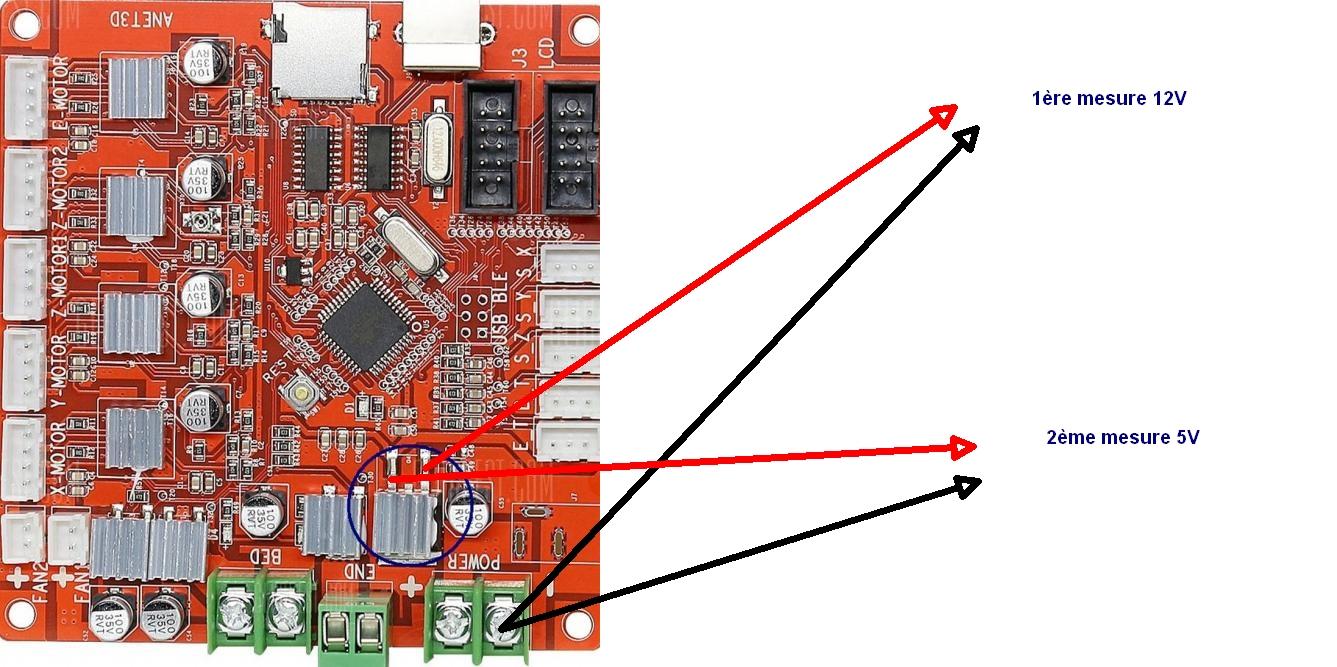

il y a 6 minutes, Maeke a dit :
Attends avant de racheter une carte, tu as l'imprimante depuis combien de temps? Si elle est toute récente, tu peux réclamer une carte de rechange au vendeur.
Ca fait un peu plus d'un an et j'ai regardé c'etais garanti un an sauf qu'a cause de mes études j'ai pas pu vraiment m'y mettre a fond dedans et j'ai fait trainer le montage et tout ça donc voila...

aie. Oui, là c'est grillé, Mais d'après ce que tu as dis de ton utilisation future de ton imprimante, tu peux soit partir sur une nouvelle carte Anet (qu'il te faudra flasher, car elle n'aura probablement pas le firmware de l'A8), soit sur un kit ramps 1.4 ou 1.5 qui est plutôt bon marché, mais un peu plus complexe à mettre en oeuvre et qu'il te faudra flasher aussi.https://www.ebay.fr/itm/Mainboard-Anet-A6/282838707271?hash=item41da802c47:g:fM4AAOSwkh9aer7O
Il y a d'autres types de cartes mais c'est pour un usage plus avancé.
Le ramps peut supporter d'origine deux extrudeurs là ou la carte anet n'en supporte qu'une, mais tu vas devoir bricoler pour le mettre en place, déjà parce que le kit ramps complet, ce n'est pas une carte mais deux grandes cartes (une carte arduino + la carte ramps), plus 4 ou 5 petites (les drivers, 4 pour un extruder, 5 pour deux) + l'écran. exemple https://www.ebay.fr/itm/Imprimante-3D-RAMPS1-4-Kit-Mega2560-5pcs-A4988-ecran-LCD-12864-pour-RepRap/132261549108?hash=item1ecb671434:g:T6cAAOSwRr5ZsS4q
Si tu ne veux pas te prendre la tête il y a la mks v1.5 qui contient tout sur une seule carte, la aussi il te faudra un écran (et encore pas se prendre la tête c'est relatif).https://www.ebay.fr/itm/imprimante-3d-mks-base-mega2560-rampes-v1-5-controleur-conseil-a4988-1-4-5/173005383773?hash=item2847eca85d:g:W3MAAOSwridaLziz
Quelque soit la solution choisie, seule la carte anet peut-être fixée directement sur l'imprimante, les autres n'ont pas la même forme, elle est aussi la seule pouvant supporter directement ton écran actuel à ma connaissance, Anet n'a pas utilisé la même répartition des signaux dans le câble.

@Nivlys14,
Ça vaut la peine de faire 2 mesures de tensions sur le régulateur 5V sur cette carte!
Tu m'as dit que tu avais un Fluke (moi je n'ai pas les moyens de m'en payer un :emoji-E412:), alors fais donc cette mesure de tension.
Après, tu n'as pas un pote qui serait capable de remplacer ce régulateur?

J'ai pas compris un mot de ce que tu viens de me dire... Mais je pense prendre une carte simple et pas mal imprimer avec pour déjà me débrouiller et ensuite j'investirait dans une meilleur imprimante 3D....
ok je vais essayer de voir ca... mais apparemment ça serait la petite carte carré au centre qui aurai grillé...

c'est l'arduino lui-même, çà change la donne.
Ce n'est pas un Arduino, mais un microcontrôleur Atmega1284.
Qui t'as dit que ce composant était grillé?
Mais après tout, fais comme bon te semble...

Si je me souviens bien il a demandé aux profs d'électronique de son université de tester la carte.
Sinon, autant pour moi, reste que si les profs ont raison, il est mal parti.

mon prof d'elec qui ma dis qu'un composant sur la carte mère à grillé et c'est celui qui permet de redistribuer le courant dans la carte et notamment au niveau des prise LCD ou encore pour la carte SD ou le port pour l'ordinateur...
