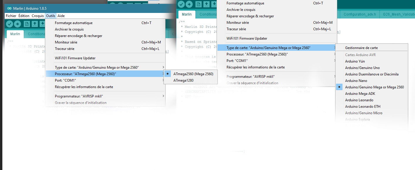

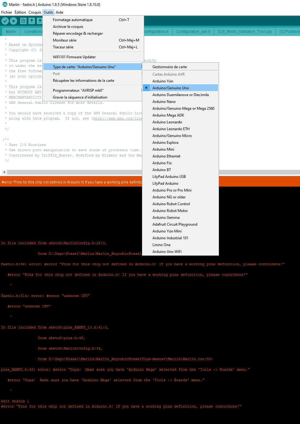

Platator Posté(e) Mars 22, 2018 Posté(e) Mars 22, 2018 (modifié) Ca viendrait pas de là? C'est Arduino Mega ADK qu'il faut prendre peut-être? Désolé c'est ma toute première fois avec arduino edit : grilled Modifié (le) Mars 22, 2018 par Platator

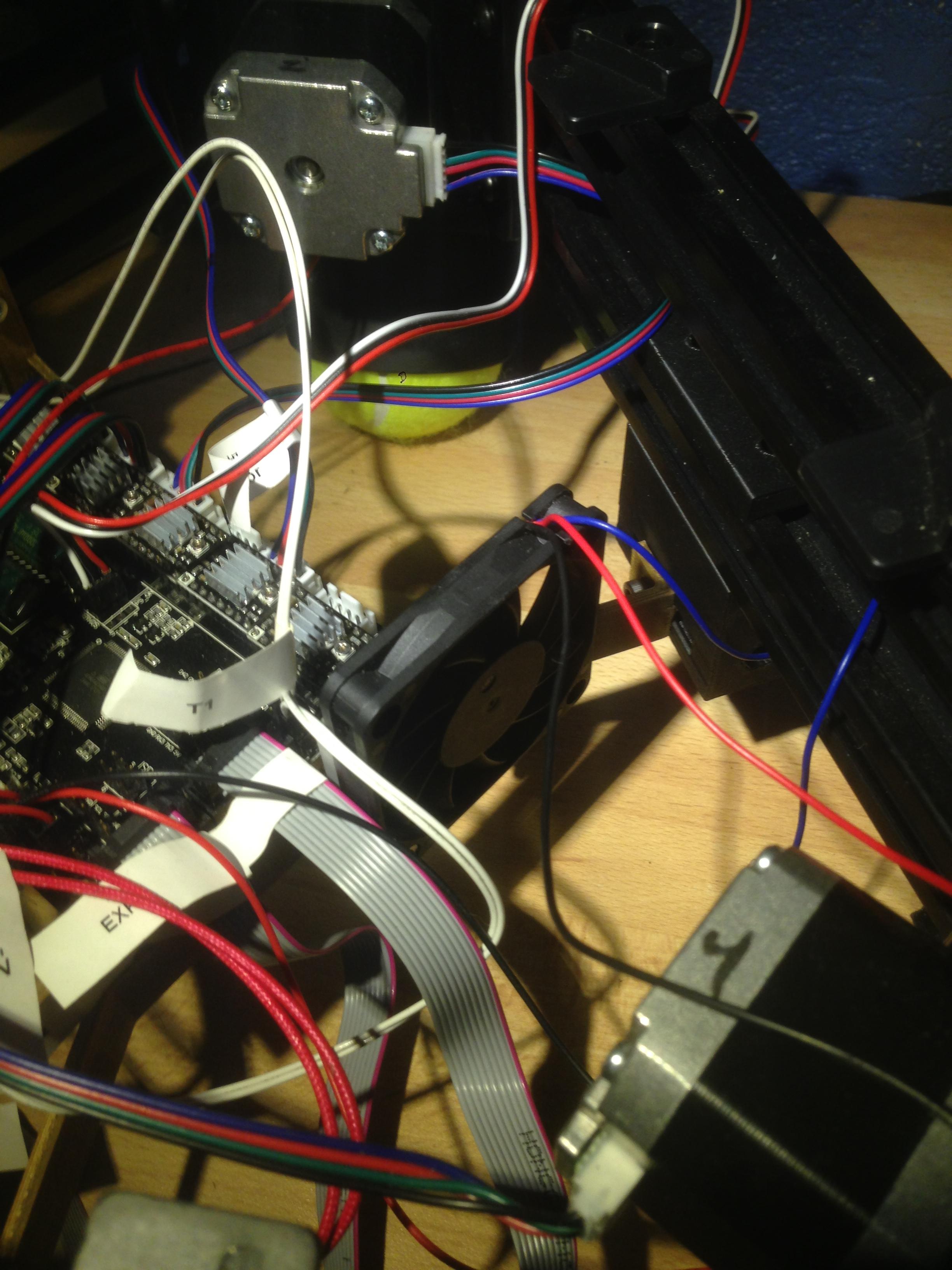

Nenex Posté(e) Mars 22, 2018 Auteur Posté(e) Mars 22, 2018 (modifié) Tu peut essayer en true mais c'est assez zarb tes fils moteur sont bien quand ta l'ecran vers toi : bleu rouge vert noir comme sur cette photo ? (ya pas de tmc mais c'est pareil) Modifié (le) Mars 22, 2018 par Nenex
Platator Posté(e) Mars 22, 2018 Posté(e) Mars 22, 2018 Comme j'ai des rallonges d'une autre couleur je te dirai pas mais c'est sûr qu'ils sont bons, j'avais pas de souci avant et il y a un détrompeur. Par contre bonne frayeur avec le passage en true. Clairement c'est pas le bon sens Je remets à False.
