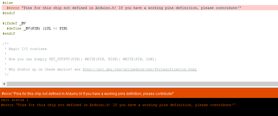

Platator Posté(e) Mars 22, 2018 Posté(e) Mars 22, 2018 hmmm je me tape un message d'erreur quand j'exporte C'est grave docteur?
