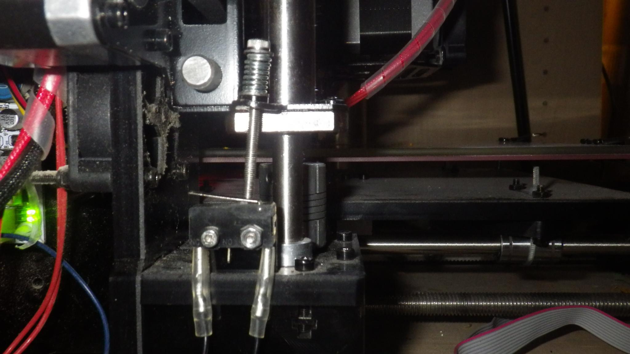

Bon et bien après n'avoir jamais reçu mon BL touch et profitant de petits bricolages sur ma machine, j'ai inversé le switch du end stop Z. J'avais en effet remarqué que mon Z n'était jamais le même et en imprimant je voyais toujours la tige métallique au-dessus du switch être constamment tordue, ce qui n'est pas le cas pour les 2 autres axes mais qui de toute façon n'ont pas besoins de précision. Donc, contrairement au guide de montage de GEEETech qui met le point haut de la lamelle du switch vers l'avant de l'imprimante, je l'ai mis vers l'arrière. De cette façon la vis de réglage vient directement toucher le switch sous la lamelle et j'ai enfin un home Z toujours pareil.

une photo pour voir ce que ça donne ?

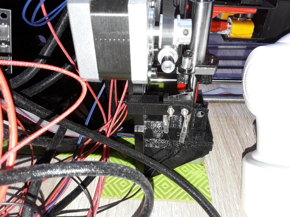

Pour ma part, j'ai fait ça:
J'ai fait un support et j'ai mis une vis plus courte.
Salut @Yo' Voici! Bon, il faut que je fasse les poussières et que je range mes fils, je sais ;) Plus on est proche de la tête du switch , plus on est précis. La lamelle pour le Z c'est juste un truc à devoir régler tout le temps ou alors pour vendre un Bltouch?

C'est le principe que j'ai appliqué.
J'ai reduit au max l'ecart entre le support de la lis et le capteur.
Sur la photo, la vis est trop sortie, mais d'habitude, elle ne sort que de quelques mm.

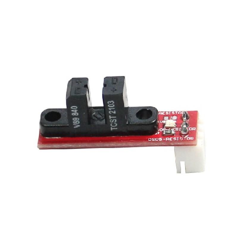

oui c'est ce que j'ai sur mes 2 machines pour le Z
pour l'installation avec marlin je n'ai rien fait, avec smoothieware il faut juste inverser le endstop
Bonjour @pascal_lb, J'imagine qu'il y a quelques marques différentes et si ton système fonctionne, peux-tu nous mettre un raccourci pour le bon matos s'il te plaît?
aucune marque spécifique, je l'ai acheté chez isa3d.fr,  il se déclenche lorsque quelque chose passe entre les 2 plots noirs, l'avantage pas de contact, rien de mécanique, pas d'usure, pour le branchement sur ta carte à chaque endstop tu as 3 broches un positif, un négatif et une source... le compte est bon :D
Le seul problème c'est qu'il faut se faire un support car les trous ne sont pas les mêmes que les endstop mécanique
Merci Scal. Chez isa 3d ils ont du Kapton aussi... Avant de commander sur Aliexpress je ferais mieux de regarder....
