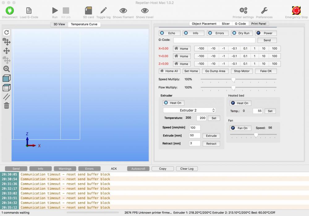

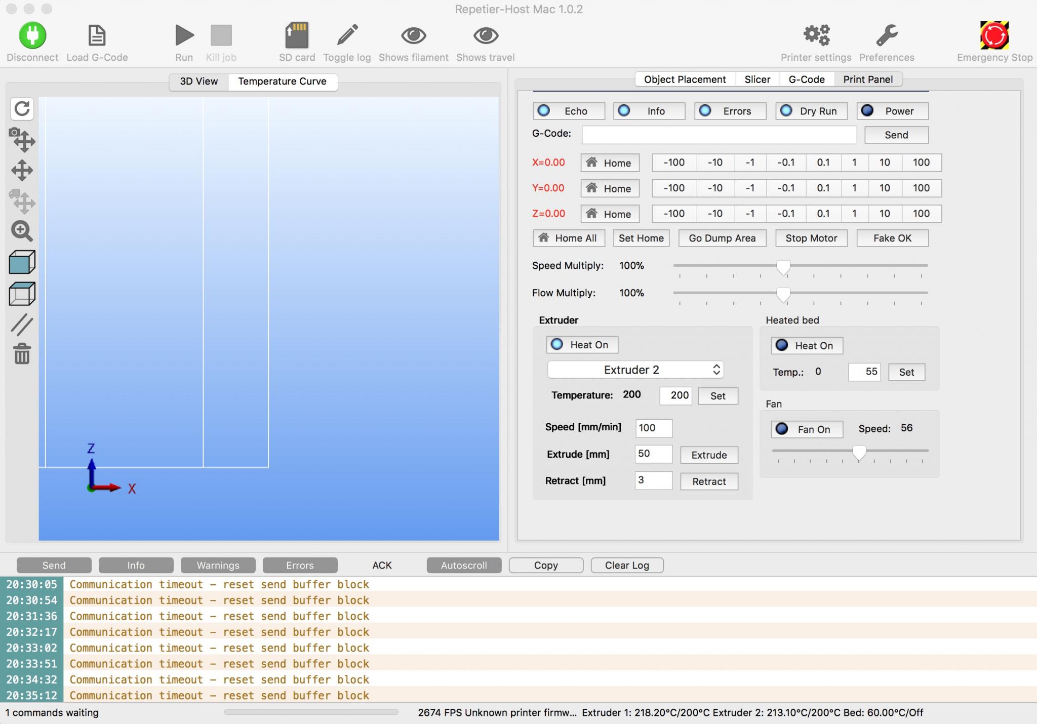

Sur Repetier Host, il suffit de connecter en USB ta machine et de la détecter. Tu rentres les paramétrages comme indiqué dans la doc et "voila" ;)
Perso je n'ai pas d'onglet Microdelta dessus, ce qui ne m'empêche pas de l'utiliser pour me connecter sur l'imprimante :

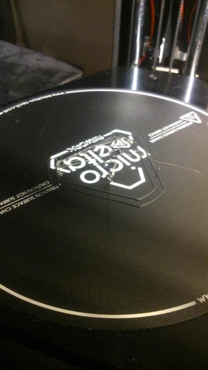

Mon écran LCD marche, j'ai réussi à calibrer. J'ai fait un test pour voir si ça extrude bien 5mm depuis l'écran LCD mais il m'a fait un long fil d'au moins 46mm, je ne sais pas comment ça se fait !
J'ai aussi essayé d'imprimer le support de bobine, la matière sort de la buse mais pas bien, et reste collée à celle-ci au lieu de se coller au plateau.
Des astuces ? :P

Si ça reste collé côté buse et pas côté plateau, il y a des chances pour que ta calibration de l'offset en Z (distance entre ta buse et le plateau) soit trop grande. Il est aussi possible que tu n'aies pas assez serré la vis de l'extrudeur ce qui fait que le fil n'est pas suffisamment "agrippé" pour être poussé dans la tête d'impression. Je te conseille d'ailleurs d'imprimer le petit "bouton" disponible sur thingiverse qui se clipse sur la vis de l'emostrudeur : il permet de manière beaucoup plus rapide et conviviale de serrer/desserer cette vis.

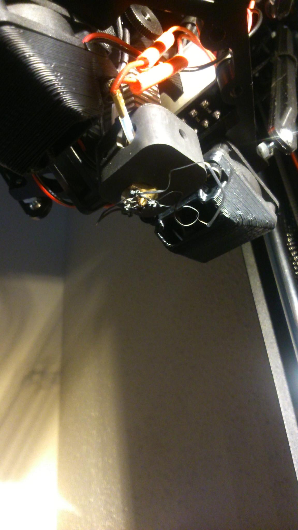

Voici une photo de la buse après 10sec d'essai
J'ai essayé de serrer à fond la vis mais ça ne change rien... il y a juste le clac-clac qui retentit
J'ai refait ma calibration en Z, cette fois-ci je suis aller plus loin, le papier je n'arrivais plus à le bouger (pour être encore plus proche du plateau) mais c'est le même résultat
Et concernant la pièce bouton à imprimer, je veux bien mais il faut que ça marche :P
@Josk:
ah oui, en effet, ce n'est pas très beau :P
Bon en enlevant le tube PTFE de la hotend, en chauffant à 200°C (si c'est du PLA, 260° si c'est de l'ABS), est-ce que tu arrives à pousser à la main, sans trop forcer le filament pour qu'il sorte de la buse ?
Est-ce que le ventilateur de la hotend (celui qui est fixé en losange) est bien fixé selon l'orientation décrite dans la notice de montage ?
Tu feras attention, d'après ta photo les tubes protecteurs de la cartouche de chauffe sont en train de se faire la malle !
Sinon pour l'offset en Z, la feuille de papier doit bouger. Sinon, le filament n'arrivera pas à s'écouler et tu vas de plus bousiller ton bedfix.
Plie plutôt ta feuille en deux et fais en sorte que ces deux épaisseurs puissent glisser en accrochant un peu à la buse, la hauteur devrait être à peu près bonne ainsi.
Sinon tu descends ta buse sans papier doucement jusqu'à toucher ton bedfix puis tu remontes de 0.1mm (deux fois 0.05mm quoi) si ta première couche est de 0.2mm. Si ta première couche est de 0.3mm selon ce que tu as paramétré dans ton slicer, tu peux même remonter la buse de 0.15 à 0.2 du plateau.
La vis de l'extrudeur ne doit pas être serrée à fond, tu peux desserrer un peu (laisse presque 2mm de filetage de vis apparente).

Il y a du progrès, la matière a réussi à adhérer mais pas longtemps :emoji-E412:
J'ai refait le calibrage en Z
J'arrive bien à pousser la matière dans le tube une fois la buse chaude sans soucis
Le ventilo est bien placé
La vis est un peu dé-serrée comme demandé
Le plateau doit être à combien de °C ?
@Josk
Le plateau, si c'est du PLA devrait être à 60°C, à 90°C si c'est de l'ABS
Le PLA devrait être extrudé avec une température aux alentours de 200°C.
Pour le coup, tu peux redescendre ton offset en Z de 0.05 à 0.1 au vu de ta photo (tu redescends à zéro, puis tu redescends d'un ou deux incréments de 0.05)
-> n'hésites pas aussi à passer un petit coup d'alcool (70, 90 ou 100°) sur le hotbed pour bien le nettoyer à chaque fois que tu le touches, si jamais c'était un peu "gras", le plastique adhérera beaucoup moins bien

Bon j'ai refait mon Z de nouveau, mes températures sont OK mais ça donne toujours un truc foireux :( (un poil mieux quand même)
C'était mon dernier essai avant ce soir. J'utilise du ABS, je devrais essayer le PLA ? (j'ai une bobine)
@Josk En effet, fais le en PLA, si c'est bien le modèle qui est de base fourni avec l'imprimante, il est conçu pour du PLA, pas de l'ABS !

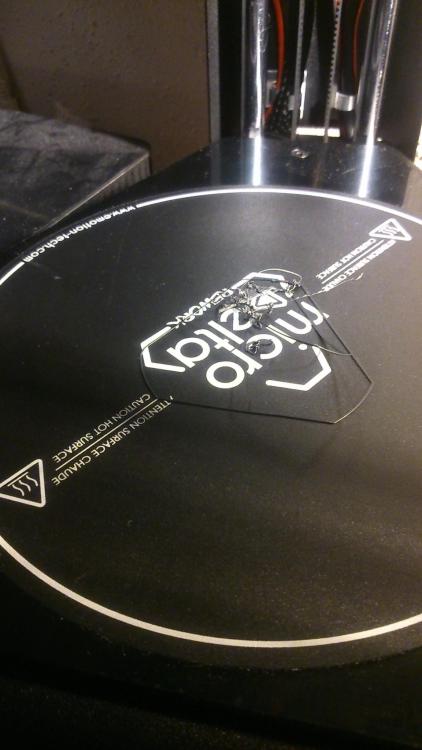

Même constat avec le PLA ... la matière sort mais n'adhère pas au plateau et se colle à la buse... Serait-ce un problème d'entrainement du fil qui n'est pas assez fort ?
Ton plateau chauffe bien ? Tu as mis la main dessus pour vérifier ?
Le bed "emotionTech" est neuf ?
As-tu flashé une nouvelle carte micro sd ?
Quelle version de firmware ?
As-tu essayé autre chose que cette pièce ?
PC ? Mac ?
Quelle marque de filament ?
@Josk arf mais c'est étrange !
Quand tu es en cours d'impression, l'écran affiche combien de degrés pour le lit et pour la buse ?

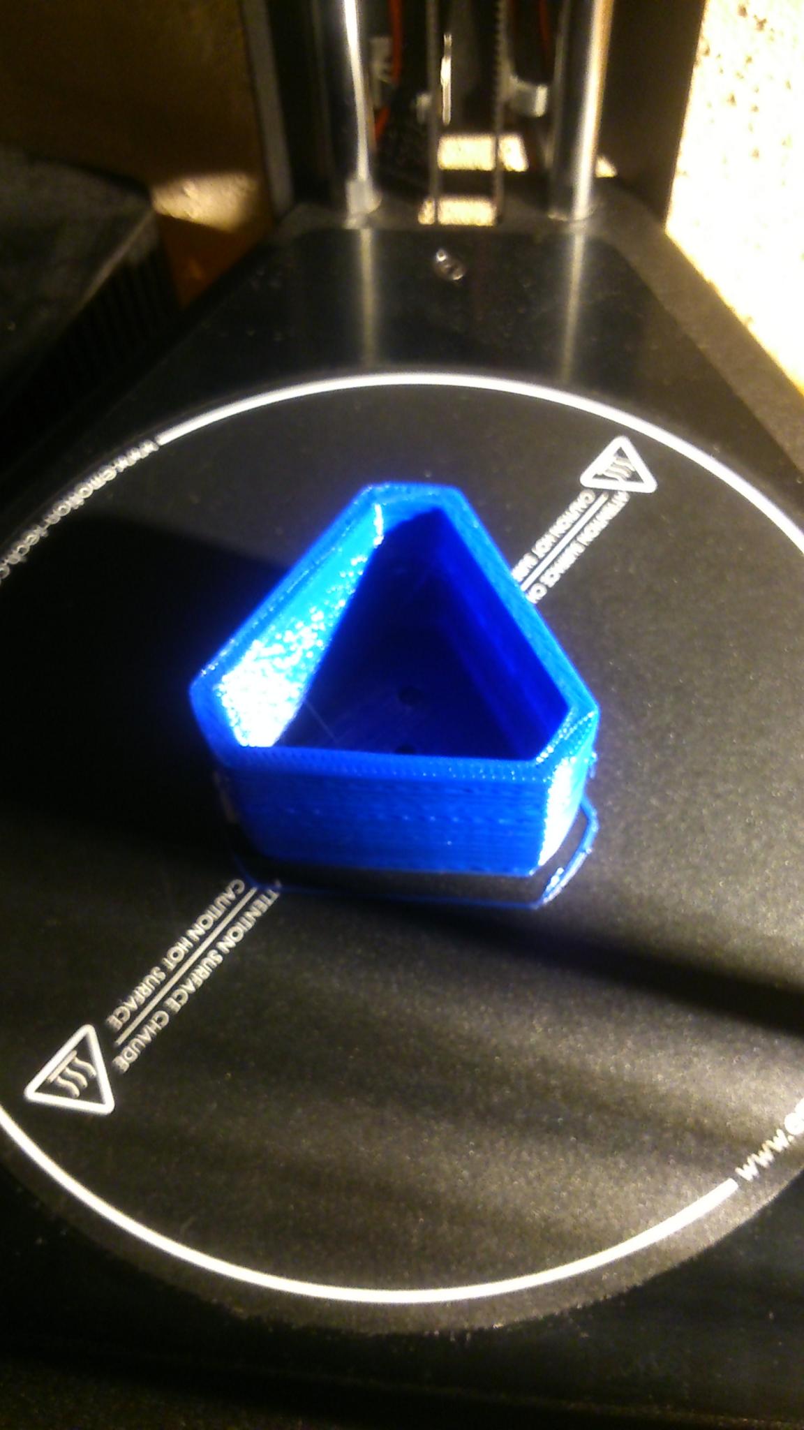

Tu peux me mettre une photo du ratage en PLA (côté plateau) ?
Je ne pense pas que ce soit un problème d'entrainement, il y a plus de chance que ce soit un soucis de buse ou de plateau ou des deux cumulés !

En cours d'impression j'ai 200°C et 60°C stable.
Un ami m'a dit que de la colle UHU sur le plateau ferait l'affaire, je n'ai encore jamais entendu parlé de ça sur le forum, ça se fait ? c'est efficace?
Sinon je suis sur PC, le PLA je l'ai acheté sur le site de eMotion tech, la carte SD est celle d'origine, firmware 1.7d
Je sais pas comment essayer une autre pièce, j'ai essayé une pièce en STL que j'ai chargé mais rien ne se lance...
@Marlequeen

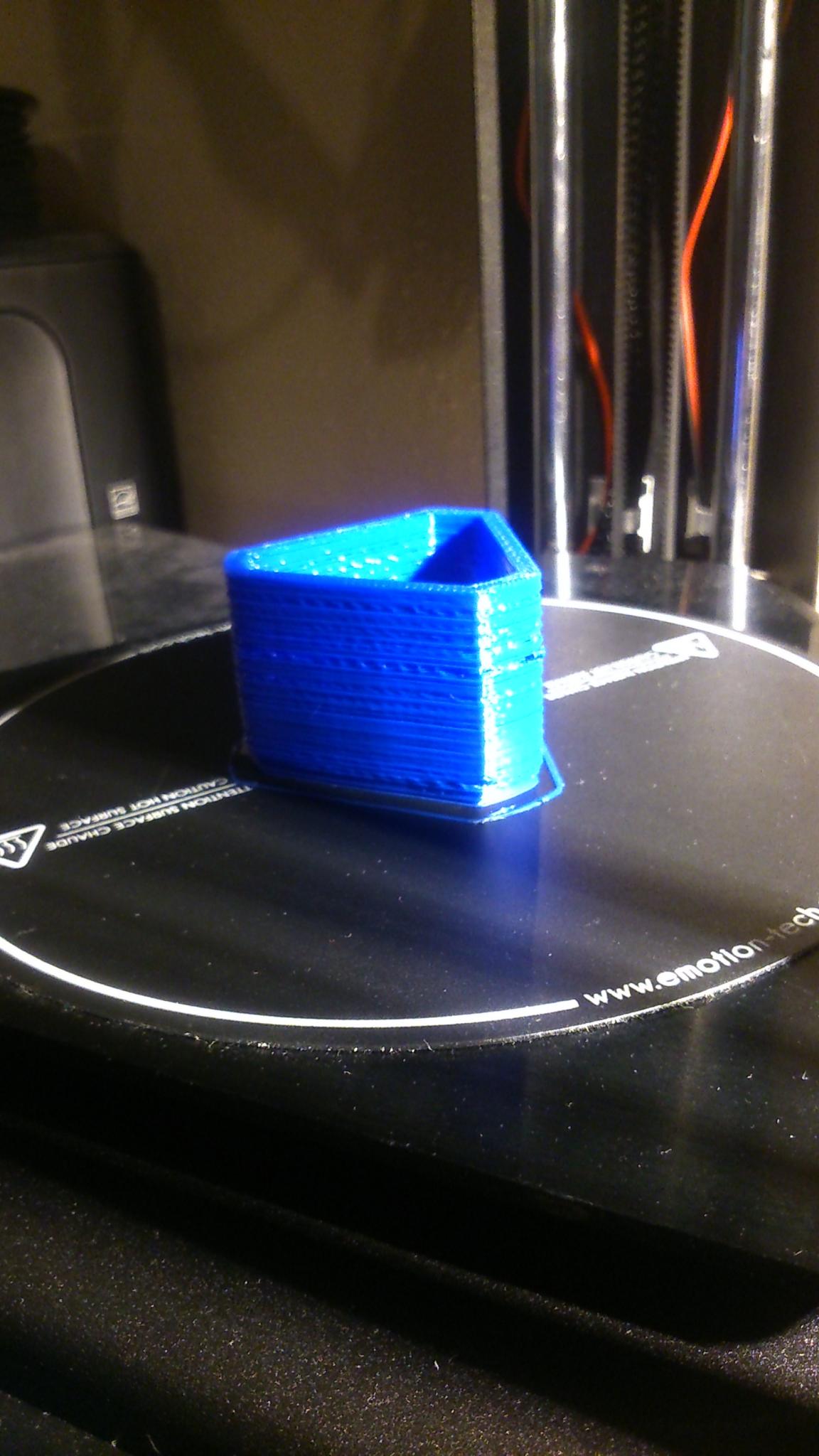

Ca y est, malgré les bavures je me suis dit tanpis je laisse imprimer quand même, finalement ça a donné un truc assez correct (enfin je crois)
Et c'est bon j'ai réussi à imprimer une autre pièce aussi...
