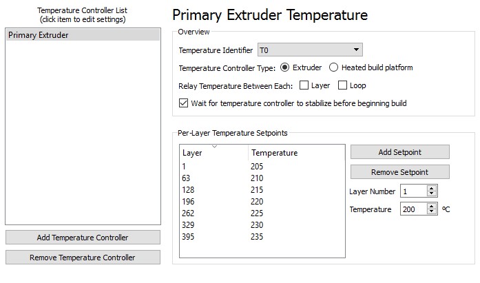

krug3r Posté(e) Janvier 9, 2017 Partager Posté(e) Janvier 9, 2017 (modifié) J'utilise Simplify3D et les layers ne sont pas indiqués dans le gcode généré (est-ce une option ?!) Du coup, comme la preview indique les layers, je l'ai indiqué dans la section "primary extruder temperature" Test en cours sur la pièce, même si les mesures indiquées ne sont pas les bonnes Merci ! Modifié (le) Janvier 9, 2017 par krug3r Lien vers le commentaire Partager sur d’autres sites More sharing options...
