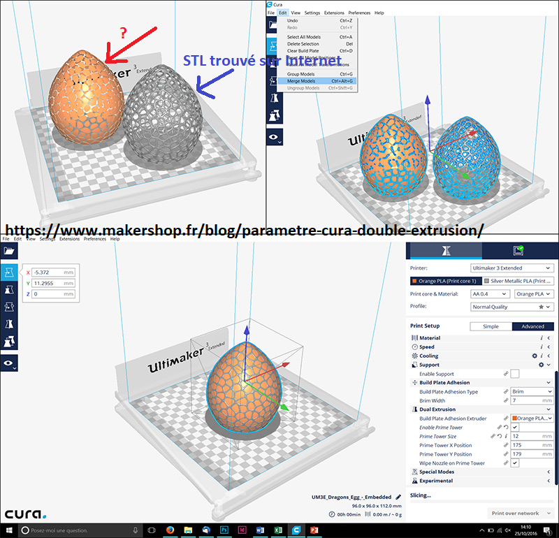

demandeinfos Posté(e) Janvier 26, 2018 Posté(e) Janvier 26, 2018 Bonjour, Si je charge sur le web un .stl avec un maillage complexe et que je veux obtenir sa structure creuse sous forme d'objet, est-ce possible ? J'ai mis un exemple avec un fichier joint. Merci d'avance pour vos conseils.
gisclace Posté(e) Janvier 26, 2018 Posté(e) Janvier 26, 2018 Bonjour, en gros tu veux le négatif de la structure complexe ?
demandeinfos Posté(e) Janvier 26, 2018 Auteur Posté(e) Janvier 26, 2018 Oui c'est ça, on pourrait faire le parallèle avec les films photos. Ce serait en effet le "négatif" de l'objet. Y aurait-il une solution ?

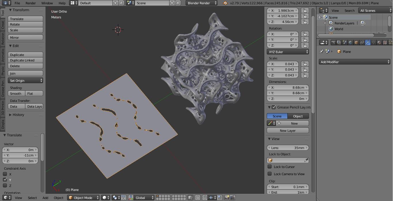

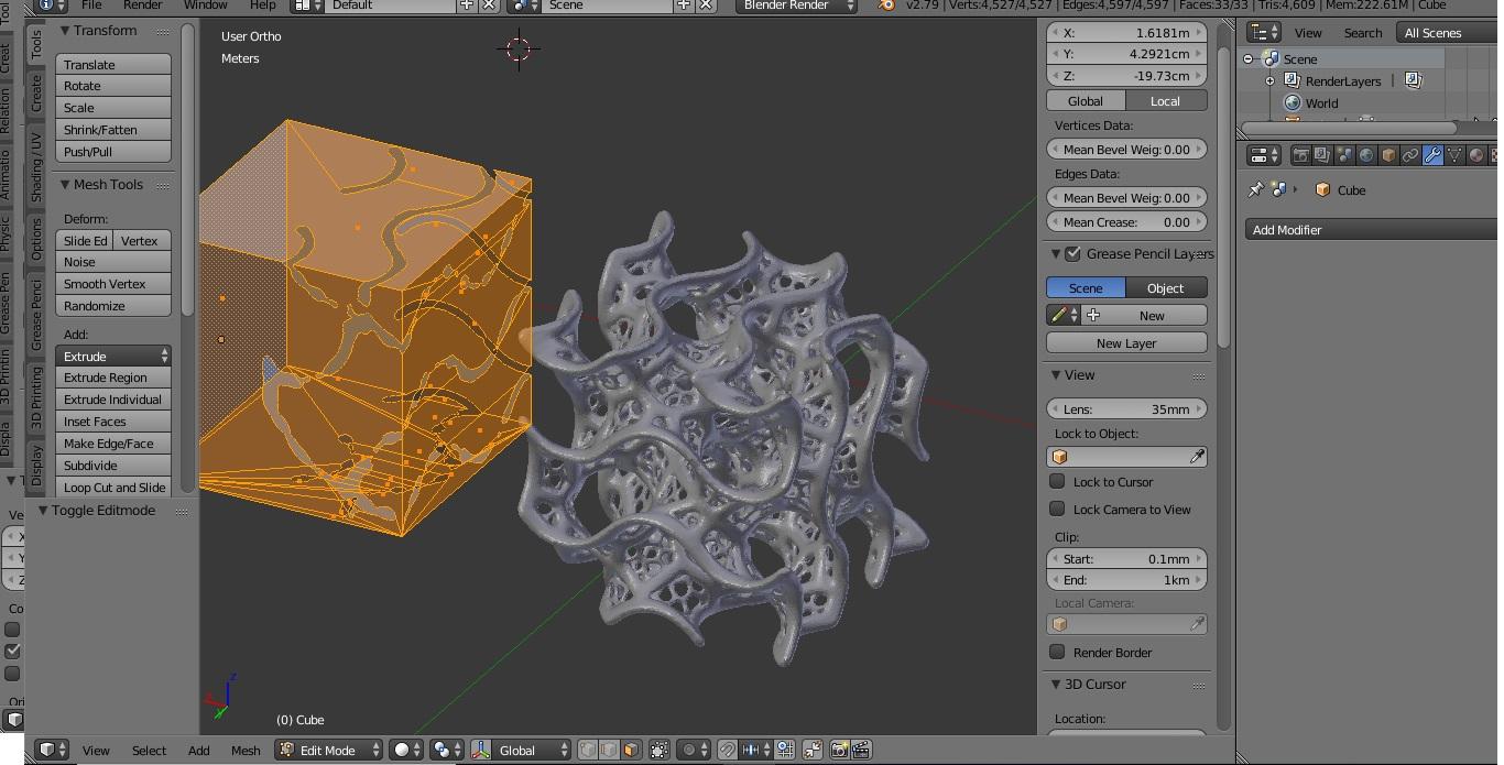

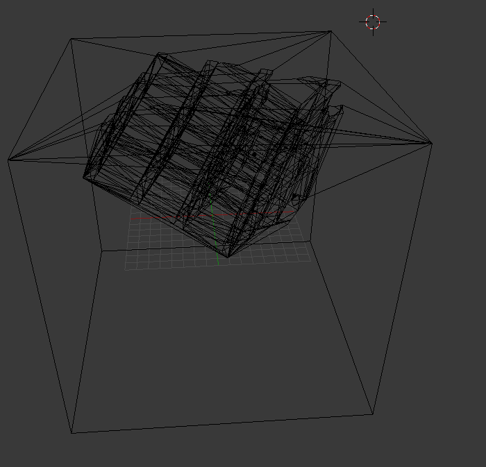

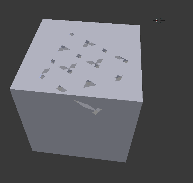

demandeinfos Posté(e) Janvier 26, 2018 Auteur Posté(e) Janvier 26, 2018 Si je mets un cube qui recouvre l'objet et que je fais un booléen "différence", ce ne sont que les contours du cube qui sont affectés (car à mon avis Blender ne fait pas les cubes pleins). J'ai mis une image en pièce jointe. Avec un plan ça fonctionne, mais on a qu'un plan ... et je me dis aussi qu'avec le booléen on définit soit même les contours. Après je n'utilise peut-être pas les bonnes options pour le booléen. On m'avait parlé d'une solution en inversant les normales mais je n'y arrive ou je ne vois pas comment l'utiliser.
gisclace Posté(e) Janvier 26, 2018 Posté(e) Janvier 26, 2018 C'est pas du tout pareille tes deux formes. D'un côté u as un volume contenu , de l'autre non. Pour le premier, si tu modélises un œuf dans le même volume que ton objet à soustraire, le booléen doit fonctionner, par contre, pour ton cube il n'y a pas de volume "négatif" c'esr donc compliqué de sortir quoi que ce soit.
demandeinfos Posté(e) Janvier 26, 2018 Auteur Posté(e) Janvier 26, 2018 Si je comprends bien, pour l'exemple du cube, c'est du fait que le structure soit ouverte en gros qui rend presque impossible la réalisation du "négatif". Si on prend l'oeuf, admettons que je récupère le .stl sur le net, je serai obligé de remodéliser moi-même un "oeuf plein" pour pouvoir faire le booléen ?

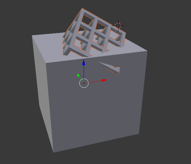

krockdur Posté(e) Janvier 29, 2018 Posté(e) Janvier 29, 2018 Salut, Je ne vois pas pourquoi le booléen dans Blender ne te va pas : Qu'est ce que tu as besoin en plus ?
demandeinfos Posté(e) Mars 20, 2018 Auteur Posté(e) Mars 20, 2018 Bonjour Krockdur, D'accord avec cet exemple, en effet, en passant par les booléens et sachant que l'on crée soitmême les objets, on peut s'en sortir. Mais si je reprends mon exemple d'oeuf en début de post et que je n'ai que la sructure trouvée sur Internet, comment puis-je procéder pour récupérer celle en rose-orangé ? C'est là que je coince. Bonne journée.
