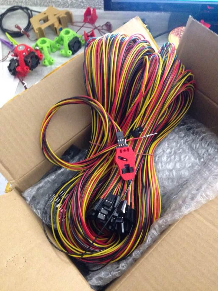

il me manque juste une chose que j'ai commandé et je vous montre, ce n'est pas uniquement que pour la CR10, je l'ai dev sur cette machine mais ça peux se monter partout ,suffit de faire une pièce d'adaptation pour sa machine et bien configurer le firmware.
@} trés bientot !
Et il est la !! ça fonctionne au poil :)

Bientôt en vente avec mode d'emploi???
Oui, ça va venir, le temps de faire les appro, on vous tiens au jus !
Le mode d'emploi est en cours
