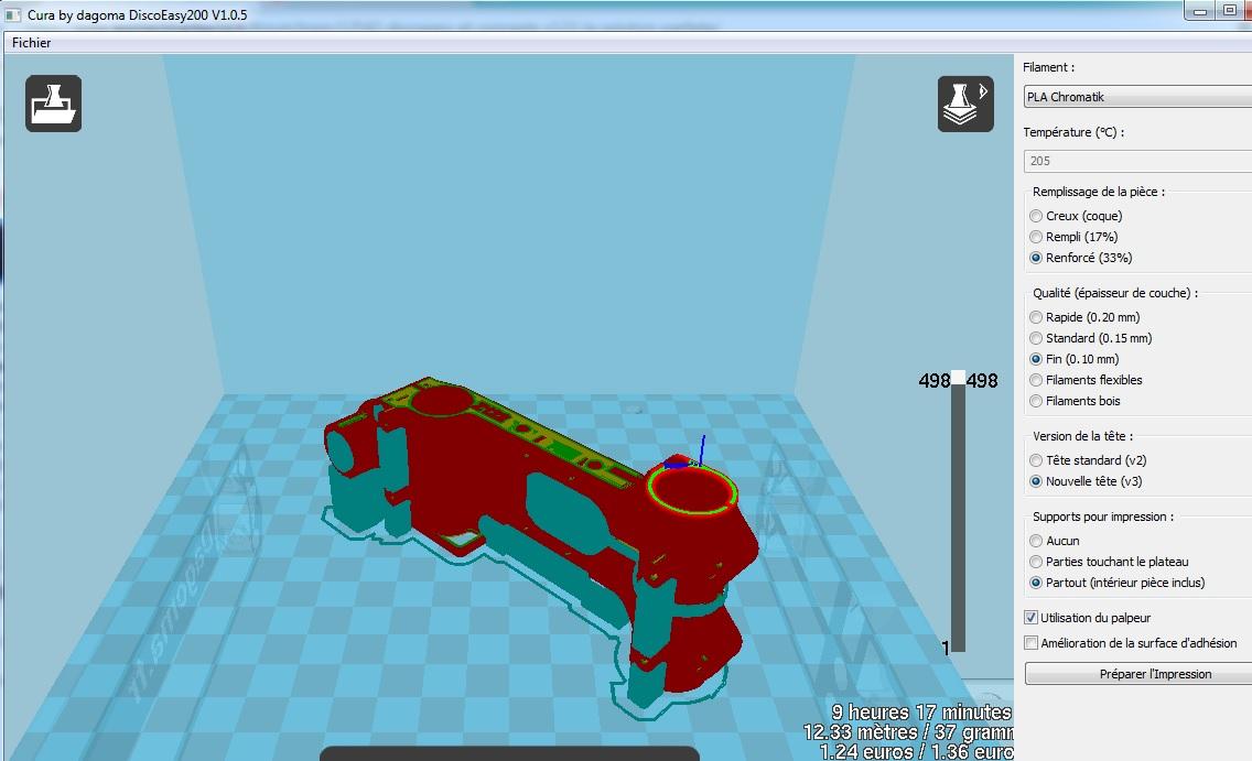

Thak Posté(e) Février 3, 2018 Posté(e) Février 3, 2018 Je me lance aujourd'hui da l'impression de la tête, mais sur le descriptif de celle ci les paramètres sont pour ultimaker Avec Cura by dagoma, quels paramètres utiliser ? 33% infil 0.1 en épaisseur Support partout? Ou il faut bouger la piece? (Actuellement sur un côté, la mettre sur le dos peut-être) Merci! 1
Z122 Posté(e) Février 3, 2018 Posté(e) Février 3, 2018 @Thak J'ai eu la chance de l'imprimer sur une Ultimaker, mais les paramètres sont les mêmes pour une D200. Les pièces sont déjà correctement orientées par défaut, il faut rajouter les supports (en veillant à ne pas en mettre dans la fente de passage de la courroie). 33% de remplissage permet une meilleure tenue mécanique. 0,1 mm de couche permet une meilleure précision (tout à été conçu au 10eme de millimètre).
Thak Posté(e) Février 3, 2018 Posté(e) Février 3, 2018 OK ça me va, mais comment éviter de mettre des supports dans la fente de passage? Par défaut CbD propose des supports sur les parties "touchant le plateau" ou "partout" en PJ un print de ce que ça donne sous CbD, vu que c'est 9h+ d'impression je ne voudrait pas trop faire n'importe quoi 1
chikungunya Posté(e) Février 3, 2018 Auteur Posté(e) Février 3, 2018 Il va être difficile de te répondre sous cet angle néanmoins il est préférable d’utiliser un slicer capable de supprimer manuellement quelques supports. Cbd de mémoire ne le permet pas. Cura je pense, simplify3d assurément.
Z122 Posté(e) Février 4, 2018 Posté(e) Février 4, 2018 @Thak Vu ton image et la version de Cura par Dagoma que tu utilises, je ne pense pas qu'il y ait de risque de supports mal placés dans la fente de passage de la courroie: je n'ai vue des problèmes de ce type qu'avec Simplify3D et Cura 2. Ton image et ta configuration semblent être très bien.
Thak Posté(e) Février 4, 2018 Posté(e) Février 4, 2018 Merci a vous 2 pour vos reponses! J'ai imprimé toutes les "petites" pièces et ce matin je lance l'impression du corps v3 1

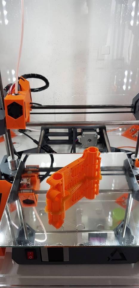

chikungunya Posté(e) Février 4, 2018 Auteur Posté(e) Février 4, 2018 (modifié) Les supports dans le logement du capteur tu vas t’embeter. Voici un exemple d’une impression de la tête z122 avec des supports d’un utilisateur Modifié (le) Février 4, 2018 par chikungunya 1

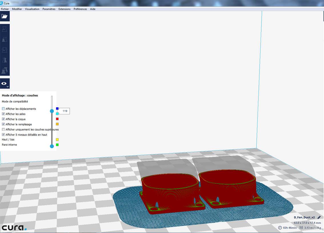

Steam Posté(e) Février 6, 2018 Posté(e) Février 6, 2018 (modifié) Bonjour, tout d'abord, merci à @Z122 pour l'étude et le partage de cette nouvelle tête et les chariots. J'ai quelques questions : 1) concernant le lien donné pour les écrous anti-backlash sur thingiverse, que signifie le lead (8 ou 2) et que veut signifie le "pitch" : 2 ? J'espère que le pitch veut dire le pas du filetage .... 2) J'ai commencé à imprimer certaines pièces, dont les deux fan_duct. Sur chaque pièce, j'ai deux trous qui sont causés par le dégagement de la tête de vis. On ne voit pas ces trous dans le slicer quand l'objet est en "solide", par contre, ils apparaissent bien quand on affiche les couches. La preuve : Ces 4 trous ne vont-ils pas altérer le soufflage ? J'ai une disco acheté et reçue en décembre 2016 ou janvier 2017, je pense que je dois utiliser les brides renforcées (parce que bien sûr, je suis en train d'imprimer les brides normales ...) ? Merci pour vos réponses. Steam Modifié (le) Février 6, 2018 par Steam 1
chikungunya Posté(e) Février 6, 2018 Auteur Posté(e) Février 6, 2018 1) on est sur un diamètre 8mm avec un pas de 2 ce qui correspond à des tiges trapézoïdales communes et sur lesquelles peuvent se visser les antibacklash. 2) les trous de buses ne posent pas de problèmes Si Z122 passe par là il te donnera peut être d’autres éléments de réponse. 1

Z122 Posté(e) Février 6, 2018 Posté(e) Février 6, 2018 (modifié) Merci @Steam pour ton message et tes questions. Pour les trous dans les conduits de ventilos, ne t'inquiète pas c'est tout à fait normal : ils seront bouchés par les têtes de vis M3 lors du montage. Par contre pour les vis trapézoïdales, il me semble qu'il y a une confusion ( @chikungunya ? ): pour des T8, le pas n'est pas de 2 mm mais de 8 mm... Explications : (recopie de ce que j'avais déjà expliqué dans les commentaires de Thingiverse le 3 janvier https://www.thingiverse.com/thing:2627287/#comments ) Thread ou Lead : signifient le pas. Il faut prendre 8mm. La référence pour ce pas est « T8 ». (Pitch : même si la traduction littérale signifie également le pas ou la tonalité, il s’agit ici de l’épaisseur des dents.) Les écrous et les vis trapézoïdales que je préconise sont les suivants ( sachant que la longueur des tiges M8 originales de Dagoma font 305 mm ) : 2x Ecrous (unitaire) : - il faut sélectionner « SIZE : 8 » : https://www.banggood.com/T8-Anti-Backlash-Spring-Loaded-Nut-For-2mm-8mm-Acme-Threaded-Rod-Lead-Screws-p-1111893.html 2x Tiges (unitaire) de 400 mm : https://www.banggood.com/T8-400mm-Stainless-Steel-Lead-Screw-Set-with-Mounted-Ball-Bearing-and-Shaft-Coupling-p-995052.html Ou alors 2x Tiges (unitaire) de 300 mm : https://www.banggood.com/T8-300mm-Stainless-Steel-Lead-Screw-Set-with-Shaft-Coupling-and-Mounted-Ball-Bearing-p-995057.html Je partage ceci, parce que je me suis déjà fait avoir en prenant des écrous au pas de 2 mm qui ne rentraient pas dans les T8 (au pas de 8 mm); j'ai testé plusieurs tiges trapézoïdales et le problème que j'ai pu rencontrer est qu'elles sont pas toutes rectifiées, qu'elles ne sont pas toutes rectilignes, et ne passent alors pas dans les écrous... Les tiges que je préconise ci-dessus, sont les meilleures que j'ai pu tester : garantie rectifiées (diamètre repris à 8 mm), parfaitement rectilignes, et vendues avec d'excellent coupleurs de précision et des guidages qui peuvent toujours servir pour ce genre de chose : https://www.thingiverse.com/thing:2748114 Modifié (le) Février 6, 2018 par Z122 1

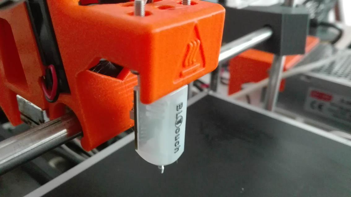

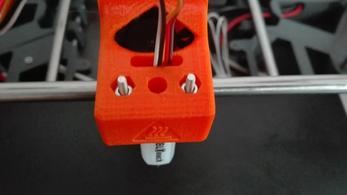

Steam Posté(e) Février 7, 2018 Posté(e) Février 7, 2018 (modifié) Quelques précisions quand même au sujet de ma discoeasy qui a subit les modifications suivantes : - Les chariots de Stan42 avec tiges filetées trapézoïdales diamètre de 8 pas de 2 - Le mode Ultime de Bezain - Plateau chauffant - BL Touch J'ai commandé sur le même lien donné sur Thingiverse le ecrous T8 / lead 2 Concernant le BL Touch, et je m'adresse à @Z122 , j'ai un petit doute sur la fixation du BL Touch. Je m'explique. Pour l'instant, il est fixé sur son support par le haut, ce qui fait que le seul réglage éventuellement possible est de le remonter encore plus. Je pense que l'on ne trouve pas de buse moins haute que celle d'origine livrée avec la tête fournie par Dagoma. J'ai acheté des buses nickelées sur Hotend.Fr. Ces buses font 3 mm de plus que celle d'origine. Sachant qu'il faut respecter une distance de 2,5 mm entre la pointe de la buse et la pointe du BL Touch, ces 2,5 mm ne sont plus là avec la nouvelle buse. Je proposerais donc cette solution : Remonter le support de la distance de son épaisseur + l'épaisseur de la collerette de fixation du Bl Touch (celui-ci restera exactement à la même place), ce qui permettrait de fixer le BL Touch par le bas, et éventuellement le positionner plus bas, soit à l'aide de rondelles, soit une cale en impression 3 D, soit à l'aide des ressorts livrés avec le BL Touch. On pourrait également agrandir le support pour le placer plus en avant, le renforcer, mettre les logements pour les écrous, laisser le petit trou pour accéder à la vis en haut du BL Touch, voire même un passage de câbles qui permettrait le passage... des connecteurs Dupont comme par exemple sur ces 2 photos de la tête conçue par @LeBress: (Le rallongement de la plaque avant pour placer l'icône "hot" n'est pas nécessaire, surtout qu'il n'y a rien de chaud à cette endroit) Comme dit plus haut, ceci n'est qu'une proposition, mais cette modification permettrait un réglage en hauteur du BL Touch en cas de buse plus longue. J'espère n'avoir pas été trop pénible .... Steam Modifié (le) Février 7, 2018 par Steam
Steam Posté(e) Février 7, 2018 Posté(e) Février 7, 2018 (modifié) J'espère que la modération de m'en voudra pas de ne pas utiliser l'édition de mon message précédent mais celui-ci porte sur un propos un peu différends de mon précédent message. J'ai revisionné la vidéo du lien donné par @chikungunya mais je l'ai visionné sur youtube, et grâce au commentaire laissé, je suis tombé sur la chaîne de @Z122 et sur cette vidéo : https://youtu.be/3luorJZO3m0 Je sais enfin où se place cette petite rondelle ..... Bravo pour l'animation du montage de la tête. Steam Modifié (le) Février 7, 2018 par Steam 1
Z122 Posté(e) Février 7, 2018 Posté(e) Février 7, 2018 (modifié) Merci @Steam pour tes messages, pour ces précisions et pour tes remarques constructives. La vidéo d'animation de montage est aussi en bas de la page du Thingiverse de la tête principale (je n'ai pas trouvé comment l'intégrée au photo) : https://www.thingiverse.com/thing:2478810 Le remix "BL touch" a été conçu d'après les préconisations de https://www.antclabs.com/bltouch pour être compatible avec les têtes et les buses standard E3D. Il existe différent matériaux de buses standards E3D - aux bonnes dimensions - qui sont disponibles ici : https://e3d-online.com/nozzles-for-3d-printer/v6-nozzles. Sinon, il y a l'inusable et onéreux Olsson Ruby qui est aussi aux bonnes dimensions pour des têtes E3D :http://olssonruby.com/compatibility/ Concernant http://www.hotends.fr/fr/ je n'ai pas vérifié la compatibilité de la tête All in One Evo. La buse - plus longue - que tu mentionnes me semble être plus adaptée à cette tête All in One Evo, même si le filetage M6 est commun avec une E3Dv6. Modifié (le) Février 7, 2018 par Z122
