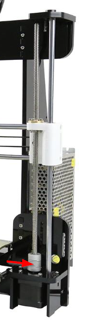

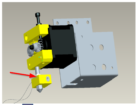

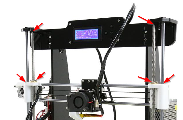

mikebzh44 Posté(e) Janvier 29, 2018 Posté(e) Janvier 29, 2018 Bonjour tout le monde. Mon imprimante Anet A8 est enfin arrivée de Chine après un petit périple d'un mois 1/2 et je l'ai monté ce WE. Montage sans (trop) de soucis avec l'aide du PDF et des vidéos Youtube. Le réglage du plateau est un peu fastidieux mais j'ai pu lancer ma première impression quand même. Donc premier soucis, une fois que l'imprimante fait son homing, elle remonte la tête d'impression avant de venir se centrer sur le plateau. C'est durant cette phase que j'ai entendu un bruit de bloquage et les moteurs Z se sont désynchronisés. Résultat, mon axe X n'était plus parallèle au plateau et je me retrouve avec une pièce qui est plus épaisse d'un côté que de l'autre. Première question ; faut-il lubrifier les roulements et / ou les pas de vis : Les tiges filetées ne vont d'ailleurs pas jusqu'en haut de la structure et ne passe pas dans les trous prévus au montage, je suppose que c'est normal. L'autre soucis que je rencontre se situe au niveau de la tête d'impression. J'ai pas mal galéré avant d'avoir une impression. Au début, la tête se déplaçait pas le fil n'était pas entraîné. Ensuite, quand j'ai trouvé le truc pour bien alimenté le fil et que le PLA sortait par la buse, j'avais un soucis de T°. A force de manipuler l'imprimante, une des cosses du lit chauffant était sorti de son logement sur la carte mère. Donc l'impression ne se lançait pas et le PLA restait cuire à 200° car la T° du plateau ne montait pas. Bref, j'ai coincé le filament dans la tête et j'ai dû tout démonter pour nettoyer. Et là, j'ai surement fait une erreur car en voulant sortir le filament, j'ai détérioré la gaine en tephlon qui est dans le tube : Donc pas de soucis en début d'impression mais au bout d'un moment, j'ai eu du PLA fondu qui est sorti par le haut de la tête : Je suppose qu'en ayant rogné le tube en Tephlon, je n'ai plus d'étanchéité entre la buse et le tube dans le corps en alu de la tête. Mon raisonnement est bon ? Je commande des pièces de rechange ? Directement une autre tête ? On carrément une tête alternative E3D ? Merci d'avance pour vos réponses 1

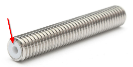

Yo' Posté(e) Janvier 29, 2018 Posté(e) Janvier 29, 2018 (modifié) Salut, Commande du PTFE (teflon), c'est pas trop cher et tu peut être amené à le changer régulierement. Lorsque tu monte ta buse, avant de mettre le tube en acier, il ne faut pas qu'elle touche le corps de chauffe. Laisse un espace d'un mm, pour garantir un bon contact avec le tube lorsque tu va serrer la buse. Le fait que les tiges ne montent pas en haut est un plus pour toi Modifié (le) Janvier 29, 2018 par Yo'
pascal_lb Posté(e) Janvier 29, 2018 Posté(e) Janvier 29, 2018 (modifié) petite précision, tu dois effectuer le dernier serrage à chaud... attention les doigts ça brule concernant les roulements linéaires de tes axes et les tiges filetées de l'axe Z il faut effectivement les huiler ou les graisser Modifié (le) Janvier 29, 2018 par pascal_lb
mikebzh44 Posté(e) Janvier 29, 2018 Auteur Posté(e) Janvier 29, 2018 Merci pour vos réponses rapides Pour le PTFE, il faut que je connaisse les diamètres intérieurs et extérieurs de ma tige, vu le prix sur Alibaba ou autre, j'a vais plutôt commander plusieurs tiges / buses / supports Donc la séquence pour monter tout ça c'est : Je visse 1 dans 2 mais pas jusqu'au bout, je laisse 1mm. Je visse 3 dans 2 jusqu'au bout ? Je remonte le tout et je fais un préchauffage (PLA ou ABS ?) sans filament de chargé et je finis le serrage de la buse ? J'ai bon là ?
Maeke Posté(e) Janvier 29, 2018 Posté(e) Janvier 29, 2018 ptfe, si je ne me trompe pas interne 2mm externe 4mm. a vérifier. sinon le montage oui. mais ne sert pas à fond la caisse, le tube en métal est fragile.
pascal_lb Posté(e) Janvier 29, 2018 Posté(e) Janvier 29, 2018 exactement, tu vis 3 pour qu'il vienne en contact avec 1 à l'intérieur de 2, tu serres l'écrou de 3 sur 2 et ensuite tu serres 1 et tu finis de serrer 1 à chaud il existe aussi du PTFE en 3mm extérieur, le mieux, tu démontes le morceau dans ta tige et tu reprends le même...

mikebzh44 Posté(e) Janvier 29, 2018 Auteur Posté(e) Janvier 29, 2018 Et concernant mes frottements sur l'axe Z1 ? Vous lubrifiez vos tiges (lisses et/ou filetées) ? Si oui, avec de la graisse ? Du 3-en-1 ? Je ferai une vidéo ce soir pour illustrer mon problème.
Maeke Posté(e) Janvier 29, 2018 Posté(e) Janvier 29, 2018 Il te faut une huile spéciale, les roulements à billes peuvent s'abimer avec les huiles classiques. https://www.lesimprimantes3d.fr/forum/topic/499-lubrification-des-roulements/ 1
Yo' Posté(e) Janvier 29, 2018 Posté(e) Janvier 29, 2018 Pour ma part, du lubrifibant au teflon (en aérosol), que j'utilise pour lubrifier ma chaine de vélo, trouvable chez décat.
Maeke Posté(e) Janvier 29, 2018 Posté(e) Janvier 29, 2018 (modifié) oui, le téflon est assez bien côté d'après ce que j'ai vu. Pour ma part j'ai taclé le problème, je suis en full igus. Modifié (le) Janvier 29, 2018 par Maeke
mikebzh44 Posté(e) Janvier 29, 2018 Auteur Posté(e) Janvier 29, 2018 Je vais passer au Décathlon alors mais je vais aussi étudier le changement pour des Igus mais ça me fait suer tout démonter une bonne partie de l'imprimante pour ça

medmed Posté(e) Janvier 29, 2018 Posté(e) Janvier 29, 2018 (modifié) il y a 3 minutes, mikebzh44 a dit : Je vais passer au Décathlon alors mais je vais aussi étudier le changement pour des Igus mais ça me fait suer tout démonter une bonne partie de l'imprimante pour ça il y a 3 minutes, mikebzh44 a dit : Je vais passer au Décathlon alors mais je vais aussi étudier le changement pour des Igus mais ça me fait suer tout démonter une bonne partie de l'imprimante pour ça T'es sûr que tes coupleurs sont bien serrés ? Si une des vis ne tourne pas ou mal, tu aura ce phénomène. Fait monter manuellement ton imprimante en Z , tu pourra mieux cerner le problème. Modifié (le) Janvier 29, 2018 par medmed

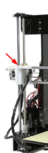

mikebzh44 Posté(e) Janvier 29, 2018 Auteur Posté(e) Janvier 29, 2018 il y a 54 minutes, medmed a dit : T'es sûr que tes coupleurs sont bien serrés ? Si une des vis ne tourne pas ou mal, tu aura ce phénomène. Fait monter manuellement ton imprimante en Z , tu pourra mieux cerner le problème. Tu parles des petites vis noire qui sont là : Je vais vérifier leur serrage mais j'ai plus l'impression d'avoir à faire à un mauvais coulissement sur le tube lisse :
Maeke Posté(e) Janvier 29, 2018 Posté(e) Janvier 29, 2018 (modifié) @medmed Bah j'avais une autre raison, mes lm8luu ont perdu des billes très rapidement.@mikebzh44 verifies que tes axes sont bien rectilignes et parallèles sur toute leur longueur. Modifié (le) Janvier 29, 2018 par Maeke
Yo' Posté(e) Janvier 29, 2018 Posté(e) Janvier 29, 2018 il y a 16 minutes, mikebzh44 a dit : Je vais vérifier leur serrage mais j'ai plus l'impression d'avoir à faire à un mauvais coulissement sur le tube lisse : Est ce que tes chariots sont à la même hauteur ?
medmed Posté(e) Janvier 29, 2018 Posté(e) Janvier 29, 2018 (modifié) il y a 19 minutes, mikebzh44 a dit : Tu parles des petites vis noire qui sont là : Je vais vérifier leur serrage mais j'ai plus l'impression d'avoir à faire à un mauvais coulissement sur le tube lisse : Vérifie aussi que tes palier soient bien a la meme hauteur. Et si tes paliers glisse mal et que c'est pas un problème des coupleurs, c'est que tu sans doute un mauvais parallélisme. Voir un roulement défectueux. Modifié (le) Janvier 29, 2018 par medmed
Maeke Posté(e) Janvier 29, 2018 Posté(e) Janvier 29, 2018 (modifié) çà peut aussi (extrêmement rarement sur les modèles récents) être la pièce en plastique dont la forme n'est pas parfaite, ce qui mets le disque de laiton un peu de biais. Plus souvent, les barres tordues (çà se voit rarement à l'oeil nu) Modifié (le) Janvier 29, 2018 par Maeke
