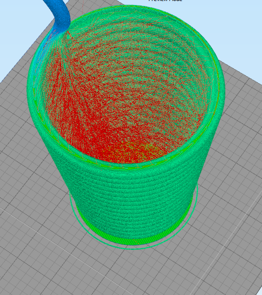

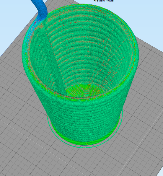

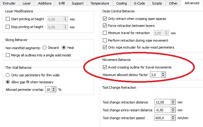

Dernière chose qui améliore le "stringing" sous simplify 3D : Dans l'onglet avancé, il faut cocher (désolé je l'ai en anglais) : "Avoir crossing outline for traval movements", et positionner le facteur à "20.0".
Simplify_Avoid_crossing.jpg.
Cela améliore l'algo de slicing pour éviter de longs trajets à vide lors des prints, qui sont justement souvent la source de stringing.
Je n'ai jamais touché à ça mais c'est bon à savoir ;)
Exemple ci-dessous avec un tranchage avec et sans l'option. Les traits rouges correspondent aux voyages de la tête dans le vide. On comprends de suite que l'option permet ici de grandement (totalement ?) réduire l'effet de "stringing".
