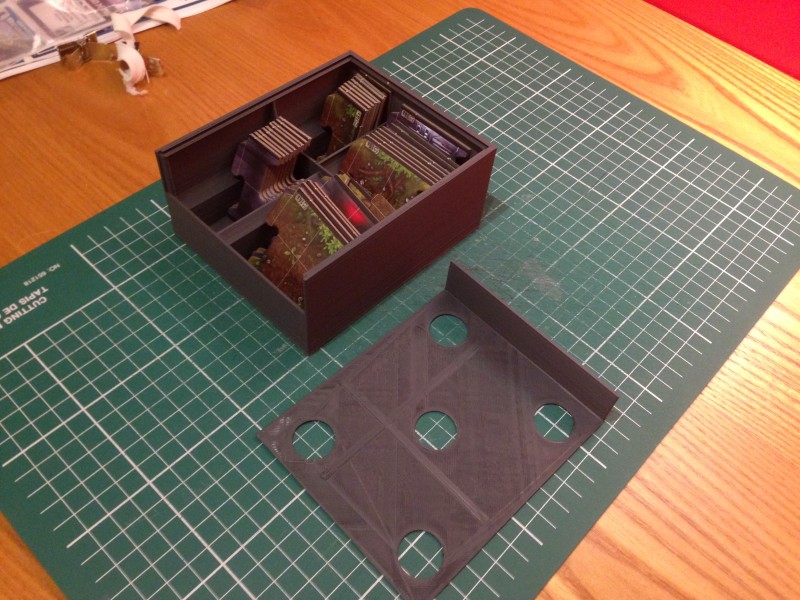

je posséde une creality, depuis 1 mois environ et j'essaye de progresser en impression. J'ai fais une trentaine d'impression en commençant par le chat qui s'est parfaitement imprimé (je n'avais pas de fichier corrompu). J'utilise Cura 3.1(avec le profil de Santube). Néanmoins, en faisant des d'impression sur des boites de rangements et sur le Benchy, j'ai des problèmes que je n'arrive pas à corriger.
J'ai cherché pas mal mais je commence à sécher et je n'ai pas d'idée
Mon problème le plus important, est l'impression plane sur le dessus, en effet, quand j'imprime de grande surface plane, j'obtiens au mieux un truc qui accroche au doigt et au pire quelque chose de rugueux, j'ai essayé différentes paramétrages mais j'obtiens des résultats peu probants. On a l'impression qu'un dépôt se fait mal ou partiellement. C'est très gênant. Une photo de ce que j'ai fait de pire :

Ce serait bien que tu nous dises sur quoi tu imprimes... Et avec quels paramètres, (hauteur de couche, nombre de couches supérieures et inférieures, vitesse) accélération.
Pour moi, qui imprime direct sur vitre + laque, la face la meilleure est celle qui est contre la vitre. Elle est laquée et très brillante. Après, tout dépend de la transparence du fil proprement dit.
Pour l'autre face, si je souhaite qu'elle soit plus propre que la normale, j'utilise la fonction (Coque/Activer l'étirage, Zig-zag).
Pour ton bateau, c'est à coup sur un léger dur sur la tige du Z (en haut, elle doit flotter dans le trou ovale). Je laisse couler une ou deux gouttes d'huile fine sur le filetage un peu au dessus de l'écrou laiton.
Tu as aussi un étirage sur le bas de la coque, ça vient peut-être de la température de la buse.

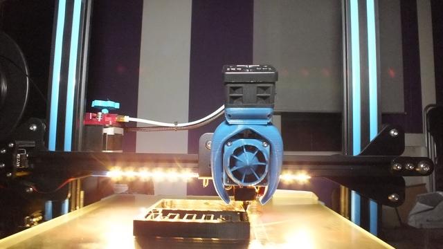

Tu as quel PLA, de quel fournisseur ? As tu essayé à des températures plus hautes (210°C par exemple) ? As tu vérifié la présence de points dur sur tes 3 axes ? Tout bien resserré? Tu as laissé ton extrudeur standard, n'est ce pas ? Car j'ai essayé le "fang" pour le ventilateur dit "OEM", c'est à dire standard... et c'est une catastrophe. Je suis revenu à mon montage standard... en attendant éventuellement d'obtenir un ventilo plus costaud.
Bref, tout ça pour dire qu'on a besoin d'un peu plus d'infos pour t'aider ;)
Moi non plus je n'ai jamais bien compris ce que ce profil apportait!
D'autant qu'il y a un profil pour notre machine en standard dans Cura.
Pour l'huile fine (genre machine à coudre de mamie), j'utilise une burette de 3 en 1, ça fait très bien l'affaire. Et qu bout d'un moment, on voit bien que c'est utile, parce que la tige filetée devient noire, pruve qu'il y a usure.
Pour le fang, j'ai pris celui qui est fait pour un radial de 40, et ma foi, ça fonctionne aussi bien que l'autre, prévu pour un axial de 60*15. Dessus, j'ai monté un ventilo Cooltek en 40*20, avec une grille toute mimi, et ça va bien.

Donc, tu te retrouves avec une face laquée (la 1ère) et l'autre un peu granuleuse (avec l'étirage), c'est ça?
Parce que si c'est ça, c'est normal. A moins de diminuer le diamètre de la buse, tu n'y peux pas grand chose, à mon avis.
Là ou c'est flagrant, c'est avec du translucide. Je suis en train de peaufiner les réglages (en particulier, j'ai supprimé l'étirage, qui dépolit), mais de toute manière, les deux côtés ne peuvent pas être identiques...
Juste au passage comme ça, le fan duct est déterminant pour la qualité finale.
J'avais aussi changé pour celui (ou un ressemblant) que tu as mis puis j'ai voulu en prendre un autre avec juste une ouverture correspondant à 1/3 de la largeur de la sortie en validant que le filament sortait bien tout droit sans rien faire en chauffe car avec celui ressemblant au tien les qualités étaient plutôt pas mal mais le filament avait tendance à "boucler" sur l'extruder...
Moralité j'ai gardé celui qui faisait l'effet "boucle" car la qualité d'impression était juste pourrie au touché et au visuel avec l'autre ...
Donc regarde aussi avec un autre duct voir remettre celui d'origine car ça peut être une piste...
Envoyé de mon D6503 en utilisant Tapatalk
Duquel tu parles, @slobberbone? Mis à part le fait que comme à mon habitude, j'ai inversé les axes des ventilos que je décris plus haut (l'actuel est un axial en 4020, celui d'origine est un radial en 40, bien sur!!!), si j'extrude à 50mm du plateau, il n"y a aucune boucle qui se forme. La buse (inox) est toujours propre, ça coule tout droit.
