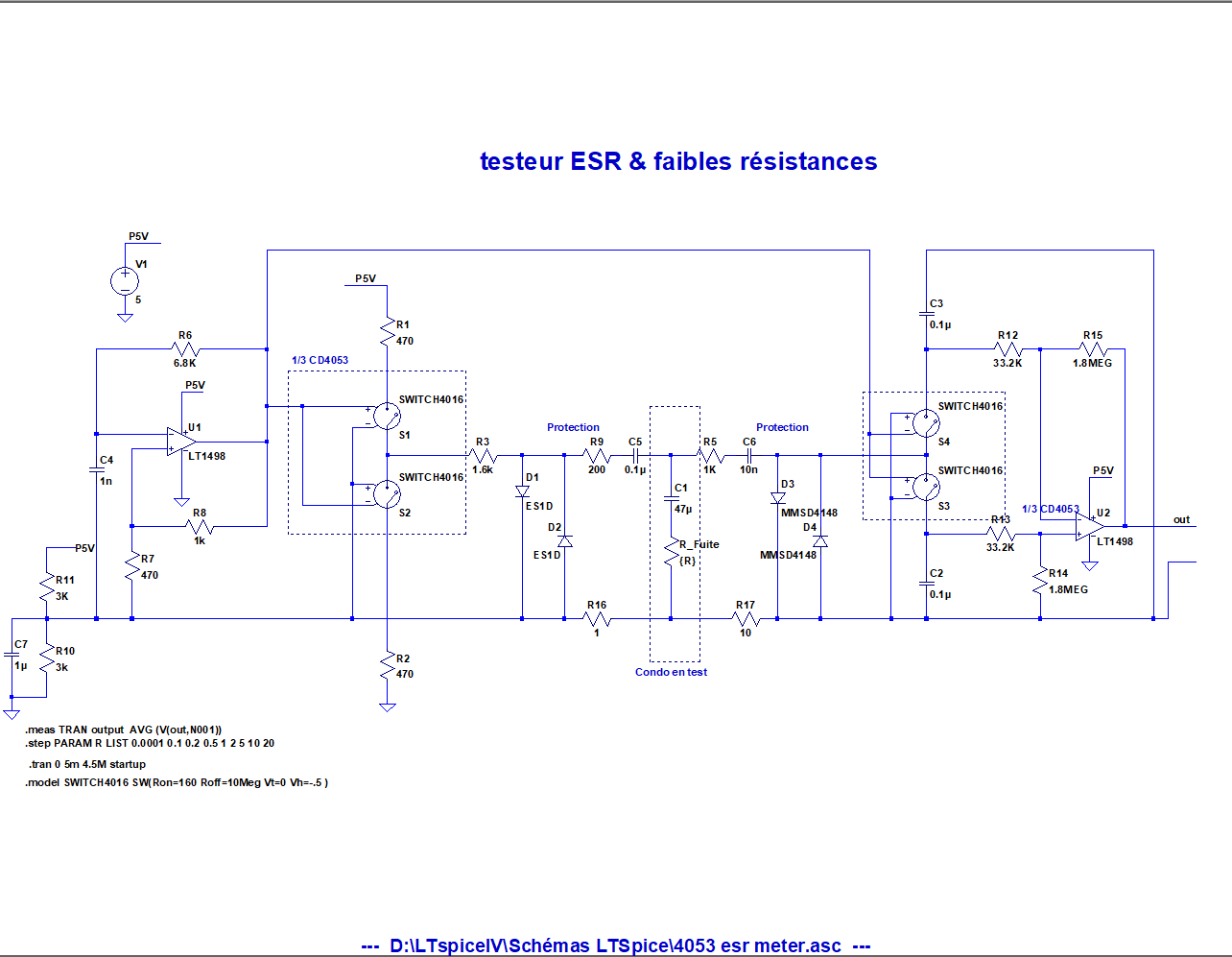

Janpolanton Posté(e) Février 15, 2018 Auteur Partager Posté(e) Février 15, 2018 il y a 16 minutes, Maeke a dit : C'est probablement pas digne du tien mais les autres fonctions m'intéressent aussi. C'est surtout beaucoup plus cher... Mais si tu ne peux plus souder, c'est un vrai problème. Sinon, j'allais te proposer le schéma de mon ESR mètre toujours au stade de la simulation mais que je monterai sans doutes un jour. Allez, pour le fun, je te le mets Lien vers le commentaire Partager sur d’autres sites More sharing options...

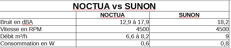

Janpolanton Posté(e) Février 18, 2018 Auteur Partager Posté(e) Février 18, 2018 Bonjour, à tous, Projet d'une de mes futures améliorations, le remplacement du ventilateur de l'extrudeur qui fait un bruit insupportable. Après une petite recherche, il s'avère que le top niveau silence, c'est le Noctua et pour notre Anet, le modèle NF-A4x10, sauf que ça coûte un bras par exemple chez LDLC, il est à 14€95 Je vais me rabattre sur la marque SUNON et son modèle HA40101V4-000U-999 . Les prix vont de 2€73 chez TME à 5€79 chez Radiospares. (4€12 chez Mouser) Petit tableau comparatif des principales caractéristique : Lien vers le commentaire Partager sur d’autres sites More sharing options...
Maeke Posté(e) Février 18, 2018 Partager Posté(e) Février 18, 2018 Oui, le sunon est un poil plus bruyant que le noctua à plein régime, mais tu devrais ajouter le ventilateur d'origine à ce comparatif, pour qu'on se rende vraiment compte de l'amélioration. Lien vers le commentaire Partager sur d’autres sites More sharing options...
Janpolanton Posté(e) Février 18, 2018 Auteur Partager Posté(e) Février 18, 2018 Pour ajouter le ventilateur d'origine, il faudrait que je fasse des mesures de dB et je ne suis pas outillé pour ça. Je na sais pas si @Heliox en a fait sur une de ses vidéos. Peut-être pourrait-elle nous répondre... Lien vers le commentaire Partager sur d’autres sites More sharing options...
Maeke Posté(e) Février 18, 2018 Partager Posté(e) Février 18, 2018 J'ai réussi à trouver une partie des infos, mais pas le bruit nom d'article: 4010 12 V/24 V Ventilateur De Refroidissement taille: 40*40*10mm courant: 0.12A volume d'air: 6.7CFM lame diamètre: 32mm taux de Rotation: 7000r/min câblage: deux lignes, longueur de 1 mètres https://fr.aliexpress.com/item/Anet-A6-A8-DC-Cooling-Fan-5015-Turbo-fan-4010-Fan-12V-24V-Hot-End-Extruder/32826030865.html?spm=a2g0w.search0104.3.228.20fc21f5ynl1Ju&ws_ab_test=searchweb0_0,searchweb201602_1_10152_10151_10065_10344_10068_10342_10343_10340_10341_10084_10083_10618_10305_10304_10307_10306_10302_10313_10059_10184_10534_100031_10629_10103_10626_10625_10624_10623_10622_10621_10620_10142,searchweb201603_1,ppcSwitch_5&algo_expid=62d36e08-2dc1-4b68-ad39-374fc59bdc05-35&algo_pvid=62d36e08-2dc1-4b68-ad39-374fc59bdc05&transAbTest=ae803_5&priceBeautifyAB=0 Lien vers le commentaire Partager sur d’autres sites More sharing options...
Janpolanton Posté(e) Février 18, 2018 Auteur Partager Posté(e) Février 18, 2018 Non, il faut faire une mesure. Je crois qu'il existe une appli sous Android mais I don't have a smartphone Lien vers le commentaire Partager sur d’autres sites More sharing options...
kharn Posté(e) Février 18, 2018 Partager Posté(e) Février 18, 2018 Je crois qu'on est plus proche des 23 à 25dB pour les ventilos Anet. Je vais me pencher sur la question car il est vrai qu'il fait un sacré bruit de sifflement. Lien vers le commentaire Partager sur d’autres sites More sharing options...
Maeke Posté(e) Février 18, 2018 Partager Posté(e) Février 18, 2018 @kharn là on parle du 40mm sur la gauche, pas du 50mm turbine. Lien vers le commentaire Partager sur d’autres sites More sharing options...
