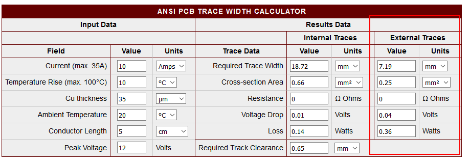

Par contre, si le mosfet est bien dimensionné, je doute qu'il en soit de même pour les pistes.
Pour un courant de 10A et en admettant un élévation de la température des piste de10°C par rapport à la température ambiante, elle devraient faire au minimum 7.2mm d'après le standard ANSI / IPC-2221/IPC-2221A. http://www.desmith.net/NMdS/Electronics/TraceWidth.html
