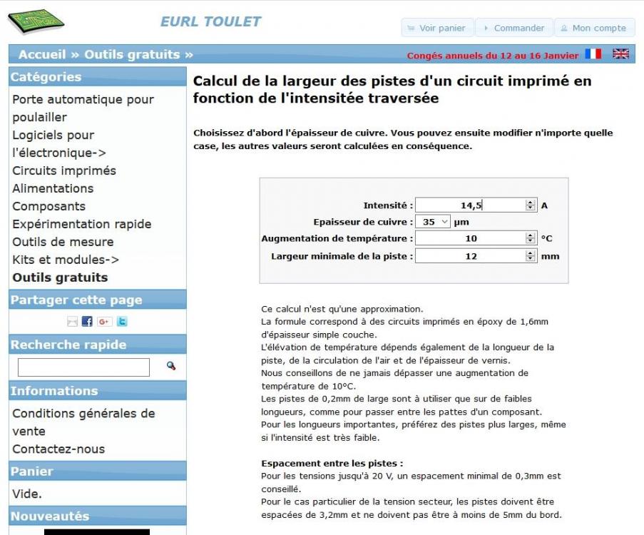

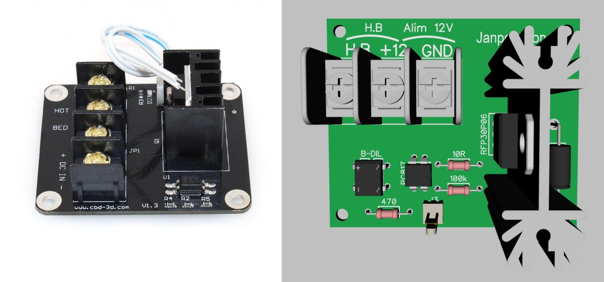

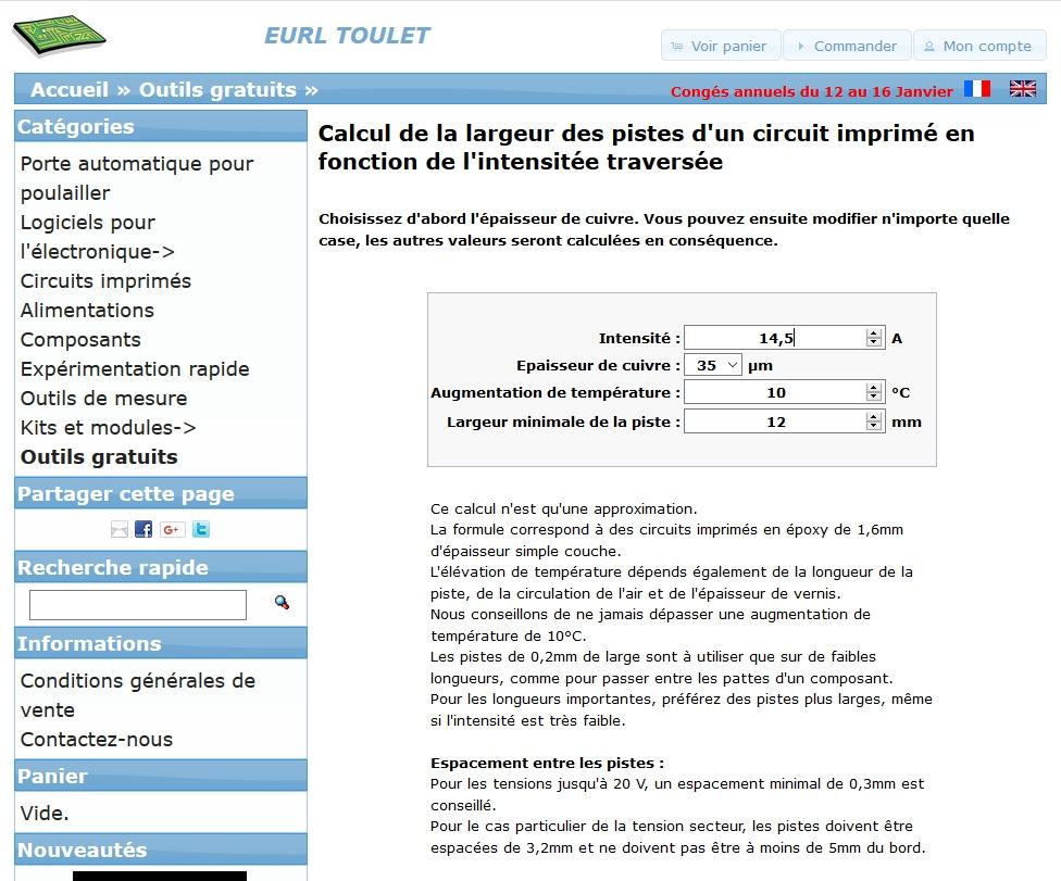

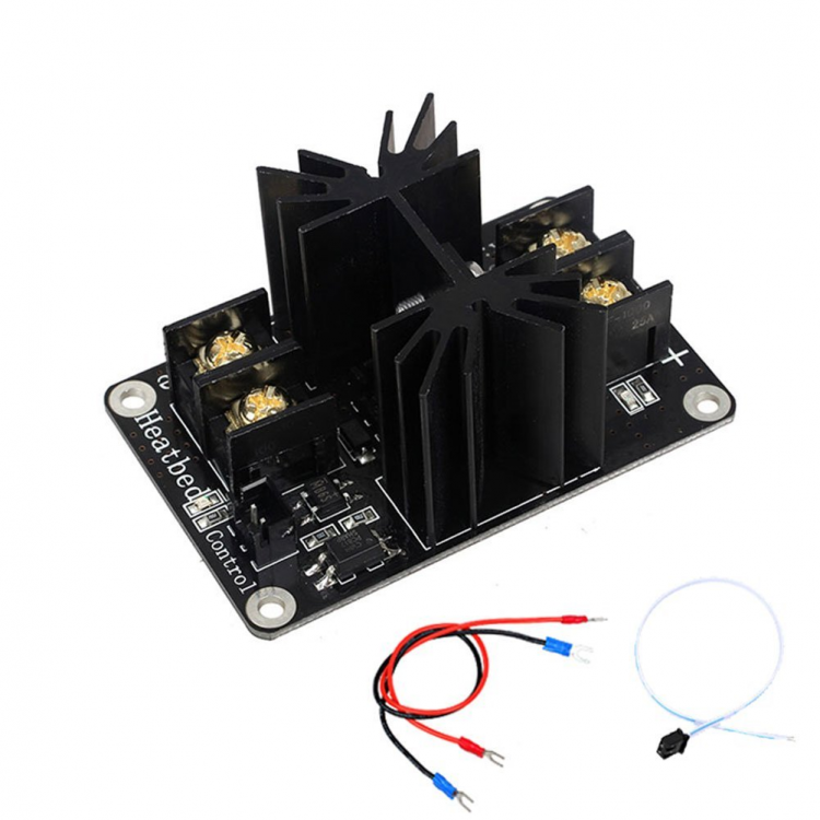

Dernières modification du circuit imprimé et comparaison avec un circuit vendu chez Amazon.
Remarquez la différence de taille du radiateur du nmos. Sur mon prototype en simple face, les piste véhiculant le courant fort font 1,2cm de large. et peuvent accepter un courant de 14.5A avec un échauffement de seulement 10°C. ce qui est suffisant pour un hotbed de 120 à 130W.
Pour les hotbed plus puissant, il faudrait passer le circuit imprimé en double face de manière à pouvoir élargir les pistes à 2.5cm ou 3cm pour drainer un courant de 25A à 30A.

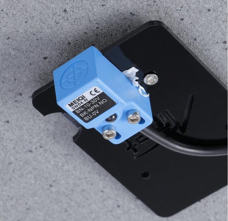

puisque vous en parler je viens d'acheter celui-ci , Est-ce le bon ou dois-je le renvoyer ?
J'ai vue que tu préconisais dans un autre poste de le placer devant et à coté de l'extrudeur,
ce n'est pas plus difficile à configurer le firmware ?
C'est le bon je pense. Quand au firmware, pas vraiment il suffit d'indiquer les bons offsets si tu utilises skynet ou Marlin, avec le firmware d'origine je ne connais pas la manip par contre.

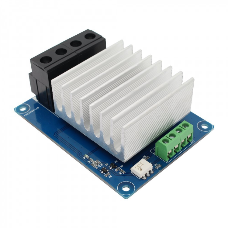

Les  2 circuits sont équipés de mosfet identiques (HA210N06).
D'ailleurs voilà un autre circuit (celui de la Anycube 3D) et tu peux remarquer la taille généreuse du refroidisseur.
Tu remarqueras quand même l'analogie avec mon module maison
Les petits machins rikiki, faut oublier...
Ça peut passer sur un bed de 120W, mais au delà, faut pas rêver.
C'est mon avis personnel.

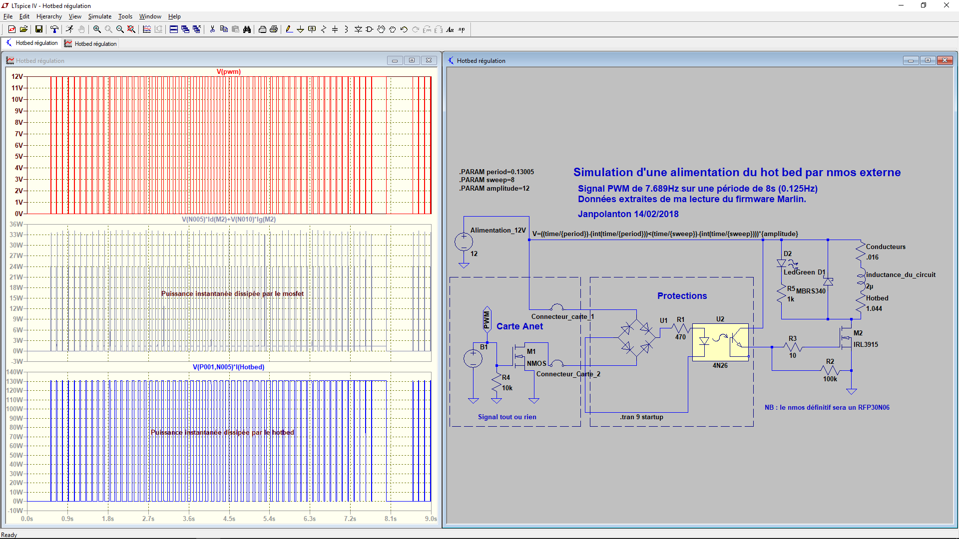

Je me suis justement appuyé sur le config.h du marlin pour simuler ce fonctionnement
Citation
Bed Temperature Control
// Select PID or bang-bang with PIDTEMPBED. If bang-bang, BED_LIMIT_SWITCHING will enable hysteresis
// uncomment this to enable PID on the bed. It uses the same frequency PWM as the extruder.
// If your PID_dT above is the default, and correct for your hardware/configuration, that means 7.689Hz,
// which is fine for driving a square wave into a resistive load and does not significantly impact you FET heating.
// This also works fine on a Fotek SSR-10DA Solid State Relay into a 250W heater.
// If your configuration is significantly different than this and you don't understand the issues involved, you proabaly
// shouldn't use bed PID until someone else verifies your hardware works.
// If this is enabled, find your own PID constants below.
Modifié (le) par Janpolanton
Par défaut, mais de toutes façons la fréquence du PWM tourne autour de 8Hz, on distingue nettement le clignotement de la LED.
Et justement, le but est de ne pas avoir une fréquence trop élevé de manière à éviter l'emballement thermique du mosfet (je parle de celui qui est sur la carte mère).
Demain matin, je lui mettrai un oscillo au cul, on sera fixés.

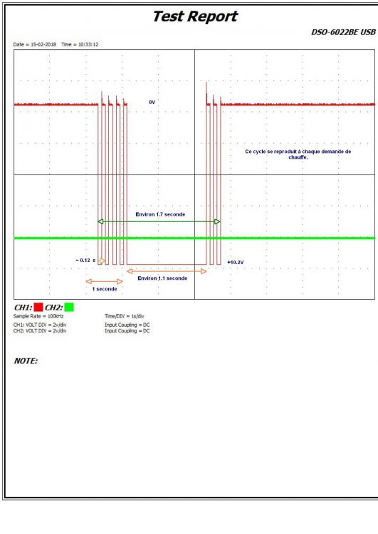

Voilà, j'ai mis l'oscillo sur le bed. J'ai commencé par l'analogique mais les signaux n'étaient pas assez rapides pour y voir quelque chose, hormis qu'il n'y a pas de signal PWM de fréquence élevée sinon je l'aurais visualisée.
Du coup, j'ai branché mon oscillo numérique sur PC.
J'analyse ces données et je reviens les commenter.
Rapide analyse qui corrobore mes suppositions. On a des salves de environ 0.12s (mesuré sur le graphique avec une règle d'où imprécision de la mesure) soit une fréquence PWM de 8.33Hz.
// Uncomment this to enable PID on the bed. It uses the same frequency PWM as the extruder.
// If your PID_dT is the default, and correct for your hardware/configuration, that means 7.689Hz,
Pour info, 7.689Hz correspond à une période de 0.13005s
Nota : Lors de la mesure, j'ai inversé les sondes, c'est pourquoi le OV est en haut sur la courbe. Je note aussi que je n'atteins pas les 12V sur le hotbed (10.2V crête mesuré), ce qui explique peut-être les difficultés d'atteindre les températures élevées puisqu'il manque 2V.
Avec une résistance du hotbed de 1 Ohm en moyenne, la puissance maximale réelle dissipée sera de 10.2²/1 (U²/R) soit 104.04W (loin des 120W annoncés tout de même)...:/
Ce défaut sera normalement corrigé par l'adjonction du module mosfet externe.

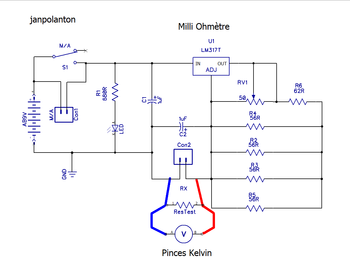

@Maeke
Voici le schéma de celui que je me suis fabriqué.
Comme tu peux le remarquer, il est d'une extrême simplicité qui n'enlève rien à sa précision.
Il est construit autour d'une source de courant basée sur un LM317 réglée précisément à 100mA par l’intermédiaire du multi-tours RV1.
Les mesures se font en direct sur un multimètre sur le calibre 200mV pour des mesures de résistance de 0 à 2 Ohm
R = U/I avec U  = 200mV et I = 100mA (200/100 =2)
