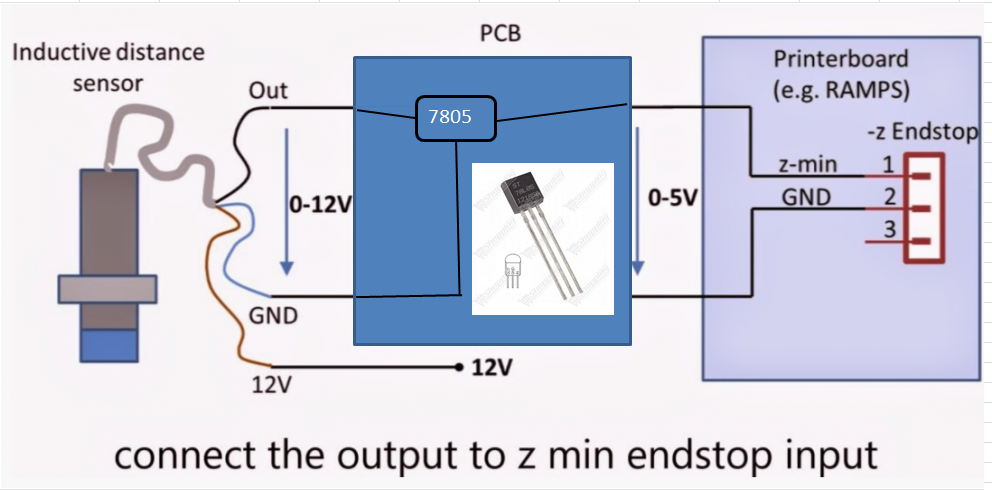

lion02 Posté(e) Février 4, 2018 Posté(e) Février 4, 2018 Bonsoir, Voir pour remplacer le pont de resistance par un régulateur 5V . lion02

Jean-Claude Garnier Posté(e) Février 5, 2018 Auteur Posté(e) Février 5, 2018 Bin ouais, je trouvais aussi ! Il y a 17 heures, lion02 a dit : .. /.. Voir pour remplacer le pont de résistances par un régulateur 5V . @lion02, merci, tu es sûr de ton coup, tu l'as déjà fait ou c'est juste une supputation ? Et Lézôtre, caisse qui z'en pensent ?

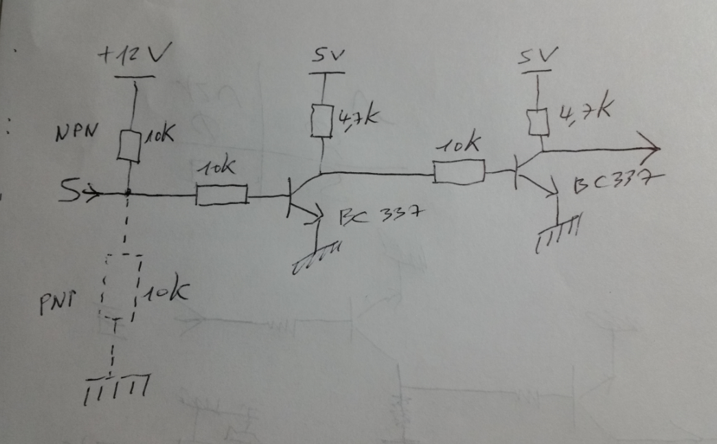

lion02 Posté(e) Février 5, 2018 Posté(e) Février 5, 2018 Bonsoir, Petit montage a essayer.................... Resistance de 10K à l'entrée, l'une ou l'autre en fonction de ton capteur NPN ou PNP. 12v en entrée = 5V en sortie 0V en entrée = 0 V en sortie lion02

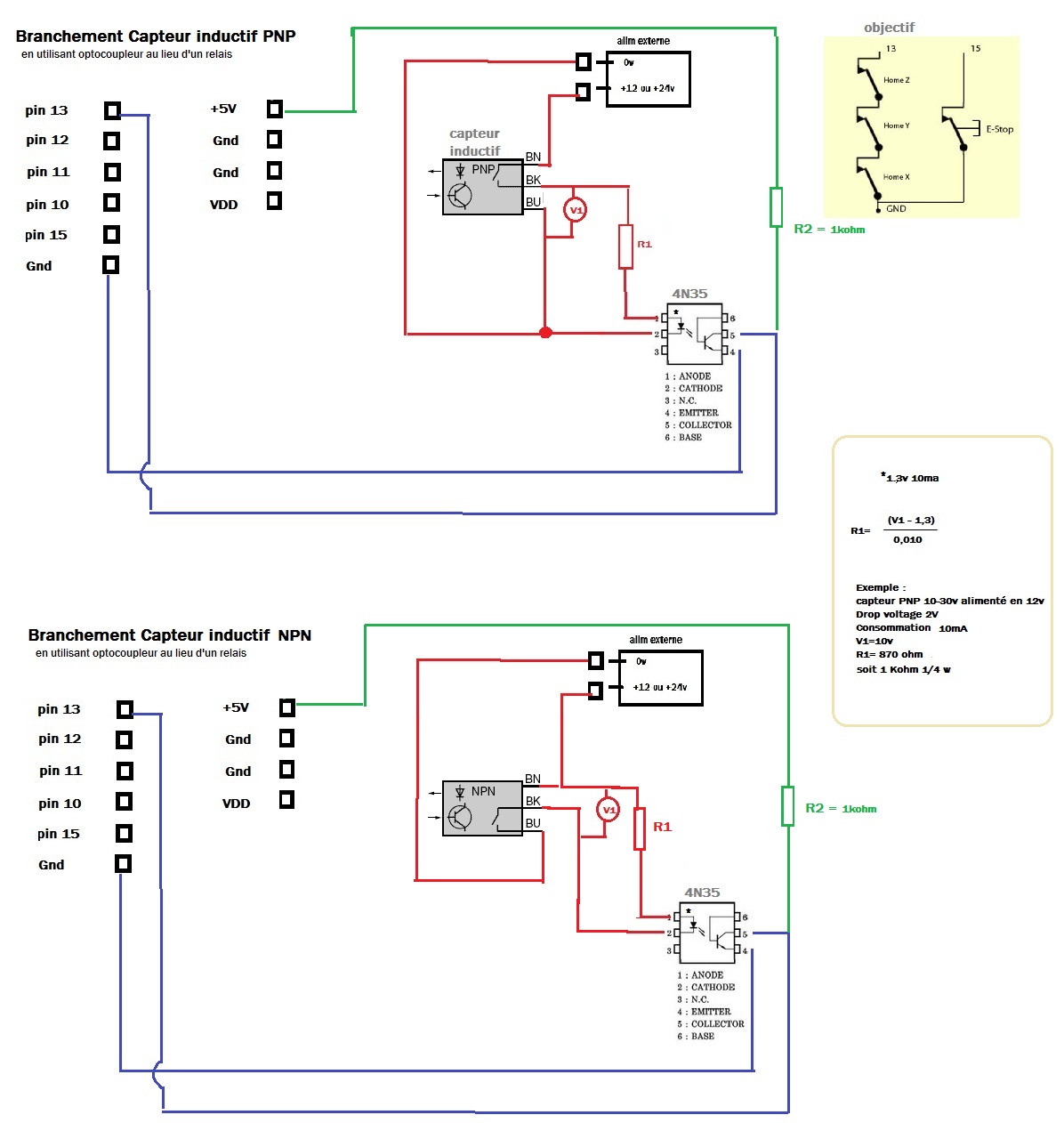

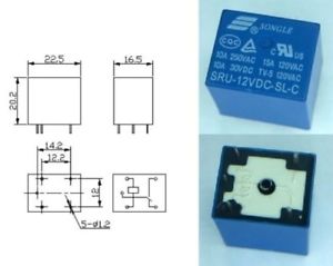

Jean-Claude Garnier Posté(e) Février 6, 2018 Auteur Posté(e) Février 6, 2018 Bonsoir à tous, @lion02 Je suis persuadé comme @hidius qu'en ce qui concerne la carte GT2560, il n'y a pas besoin de 5Volts, et qu'un contact sec devrait suffire. Avec mon idée de relais, j'y étais presque. Mon palpeur "sort" 300 Milliampères sous 11.75 Volts ce qui est insuffisant pour attaquer la bobine du relais que j'avais. Ct'aprèm, je suis allé en chercher un autre, un tout petit, >> celui-là << Je le monte avec mille précautions, je teste...... Pas mieux ! Je lui envoie du vrai bon 12 Volts (pour voir)... ça commute au poil. Je crois que je vais me diriger vers une solution avec optocoupleur. Le problème c'est que j'y vais au pif, sans vraiment comprendre. J'ai trouvé ça :

hidius Posté(e) Février 7, 2018 Posté(e) Février 7, 2018 De toute façon, un relais n'est pas assez reactif. Je ne suis pas assez calé en electronique pour valider tes schéma mais ça a l'air pas mal

Jean-Claude Garnier Posté(e) Février 9, 2018 Auteur Posté(e) Février 9, 2018 (modifié) Bonsoir à tous Enfin ça marche (avec un mini relais ultrarapide : pas besoin d'optocoupleur) Voici : Je reviendrai indiquer les modifs à faire dans le Marlin. Modifié (le) Février 9, 2018 par Jean-Claude Garnier
