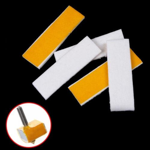

Janpolanton Posté(e) Février 4, 2018 Posté(e) Février 4, 2018 Mon PLA Dagoma est prévu pour une température d'extrusion entre 200 et 220°C. J'ai réglé CURA à 210°C et ma température plafonne à 206°. Est-ce que mon nouveau fan duct semi-circulaire serait la cause? Y-a-t-il un remède au phénomène genre chaussette à mettre autour de la pièce en alu?
Maeke Posté(e) Février 4, 2018 Posté(e) Février 4, 2018 probablement juste le bloc, et donc la buse, qui est monté trop bas, le souffle d'air est dirigé sur le bloc ou la buse, il doit être dirigé vers l'impression. Le fait d'avoir une température trop basse peut être un symptôme de cette erreur, moyen simple de t'en assurer, débranche le ventilateur.

Janpolanton Posté(e) Février 5, 2018 Auteur Posté(e) Février 5, 2018 Pour l'instant j'ai pallié au problème en mettant la consigne quelques degrés plus haut par exemple je mets 209° pour 205° de consigne. Je vais commander une isolation sur ebay ne sachant pas si ça va être efficace...
Maeke Posté(e) Février 5, 2018 Posté(e) Février 5, 2018 Oui, çà peut marcher et çà t'évitera que du plastique fondu se colle au bloc (en tout cas il devrait être plus facile à enlever).

Janpolanton Posté(e) Février 5, 2018 Auteur Posté(e) Février 5, 2018 @Denis56 Merci pour tes explications. Je connais bien la régulation PID Pour le capuchon en silicone, c'est ce que je cherchais sans trouver. As-tu un lien pour cet achat?
Denis56 Posté(e) Février 5, 2018 Posté(e) Février 5, 2018 Voilà ! https://www.aliexpress.com/item/3pcs-Silicone-Socks-for-v6-PT100-HotEnd-Covers-Reprap-3D-printer-parts-Heater-Block-Silicone-Insulation/32821929982.html
Maeke Posté(e) Février 5, 2018 Posté(e) Février 5, 2018 (modifié) çà c'est pour un clone e3d v6, pas pour le clone mk8 de la A8. Il y en a pour du mk8 mais comme le bloc anet est légèrement différent du bloc mk8 il ne sont peut-être pas parfaitement ajustés. Edit voici pour le mk8: https://fr.aliexpress.com/item/Funssor-MK8-Silicone-Socks-for-Anet-reprap-Prusa-MK8-MK9-hotend-SILICONE-HEATER-BLOCK-COVER-Silicone/32827769903.html?spm=a2g0w.search0104.3.1.7c322b77QKqWaP&ws_ab_test=searchweb0_0,searchweb201602_1_10065_10344_10068_10342_10343_10340_10341_10084_10083_10618_10305_10304_10307_10306_10302_10313_10059_10184_10534_100031_10103_441_10624_442_10623_10622_10621_10620_10142,searchweb201603_25,ppcSwitch_5&algo_expid=5cb99006-d77e-4a0a-82bb-0001c5a0ef60-0&algo_pvid=5cb99006-d77e-4a0a-82bb-0001c5a0ef60&priceBeautifyAB=0 Modifié (le) Février 5, 2018 par Maeke
Janpolanton Posté(e) Février 5, 2018 Auteur Posté(e) Février 5, 2018 (modifié) @Denis56, merci, et j'ai trouvé pour le MK8 Et en plus, sur ebay car j'évite aliexpress qui n'accepte en général pas paypal.. https://www.ebay.com/itm/Funssor-MK8-Socks-Instead-Ceramic-Insulation-For-Wanhao-Anet-Reprap-Prusa-MK7-MK/253298669471?_trkparms=aid%3D777003%26algo%3DDISCL.MBE%26ao%3D2%26asc%3D47301%26meid%3D6dc54b90678b44f6b15799a2f0ad196c%26pid%3D100012%26rk%3D9%26rkt%3D10%26sd%3D253206847829&_trksid=p2047675.c100012.m1985 Modifié (le) Février 5, 2018 par Janpolanton

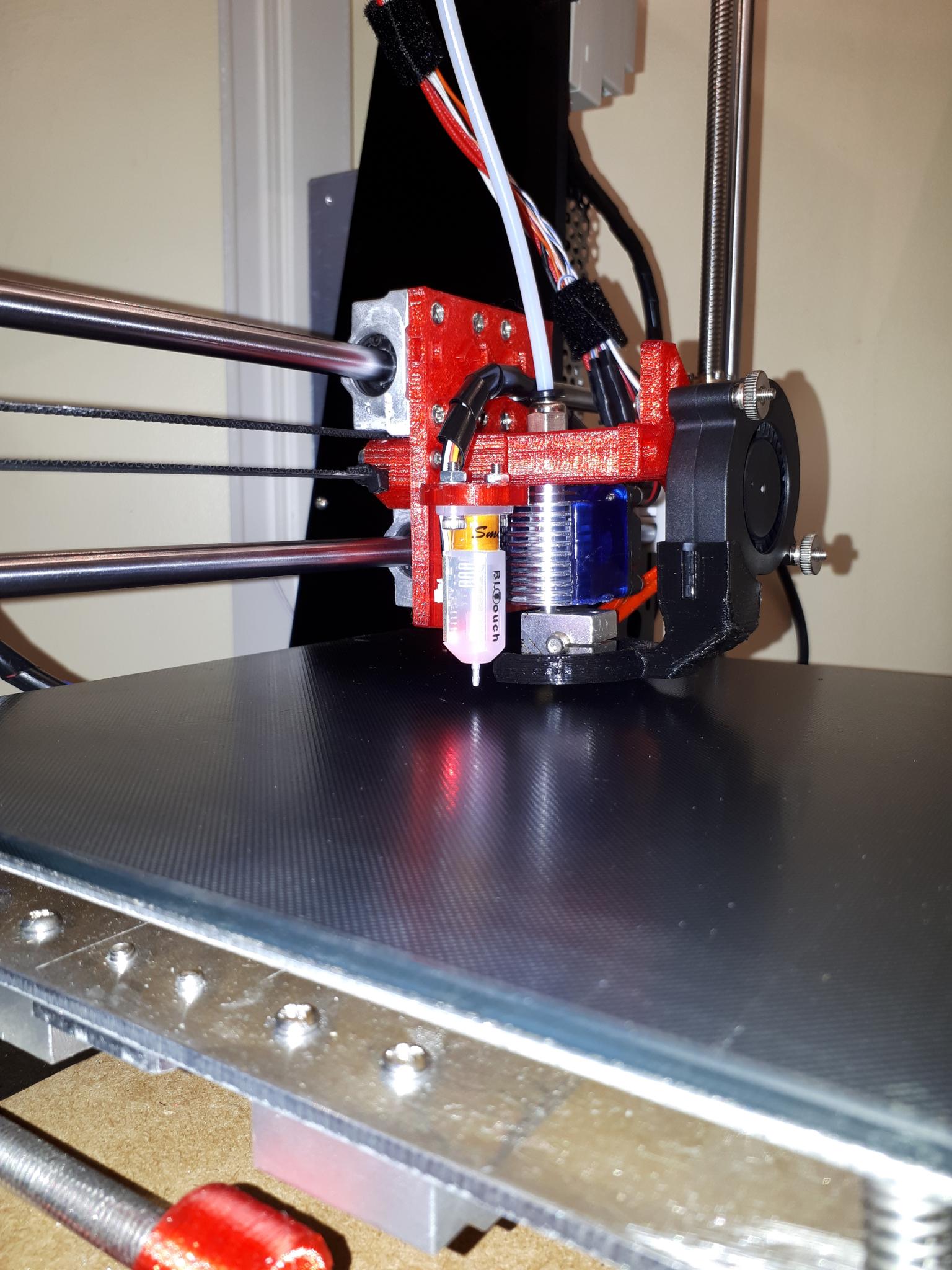

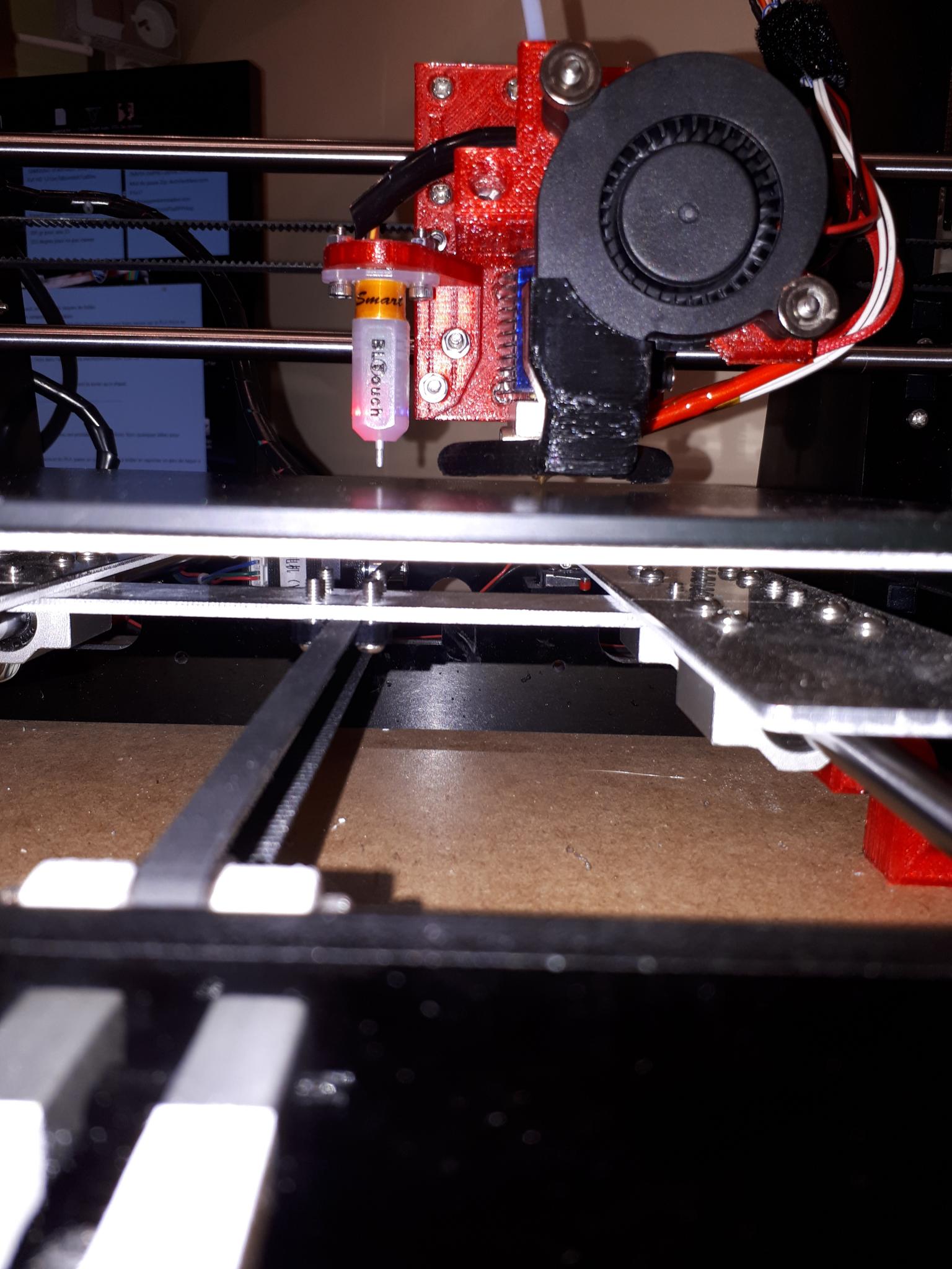

orlins Posté(e) Mars 28, 2018 Posté(e) Mars 28, 2018 Le 05/02/2018 at 10:36, Denis56 a dit : @Janpolanton @Maeke J'ai eu ce problème, qui conduisait même, dans mon cas, à des erreurs "Thermal Runaway" et à des arrêts d'impression avec mise en sécurité de la machine. Les remèdes que j'ai appliqués: Hello, Dans mon 1er post parlant de mon début d'incendie, j'ai remis un nouveau ventilateur. Les erreurs s'accumulent décidément ! Comme ce sujet traite des problèmes de températures d'extrusion, pardonnez-moi si je ne crée pas un nouveau post. J'ai exactement le même souci. A la seconde couche, le ventilo se met en route faisant varier de 10 degrés la température. Elle remonte doucement suivant la consigne initiale mais pas assez vite et l'impression est interrompue par une erreur sur le LCD "EMBALLEMENT THERMIQUE.. ."J'avais imprimé un support pour mon E3D qui ne me permet pas de redescendre assez le ventilateur, au pire plus bas il touche le lit. Du coup, je ne peux que le remonter et dans ce cas, il souffle sur la buse faisant varier brutalement la température. je suis donc coincé sur un ventilateur qui est bien récalcitrant depuis hier. Flo

orlins Posté(e) Mars 28, 2018 Posté(e) Mars 28, 2018 Il y a 3 heures, Maeke a dit : Tu peux mettre une photo qu'on se rende compte? Ah précisons quand même : C'est un clone de l'E3D J'ai fait un G1 x155 y119 z0 sous Pronterface et calibré à la feuille en descendant mon Z. Mon fanduct est semi circulaire. J'ai bien l'impression que le support de ma tête (ici)n'est pas adapté et qu'il est trop bas, empêchant les réglages du fanduct. Si je le descend, il touche le plateau donc, et si je le remonte, il refroidit la buse au démarrage de la seconde couche causant l’arrêt de l'imprimante. N’empêche je râle, mais c'est vraiment prenant et passionnant !!!
Maeke Posté(e) Mars 28, 2018 Posté(e) Mars 28, 2018 Si t'as utilisé le support bl-touch fourni, il est dit dans les remix que sa position est erronée, et il y a un support corrigé.
orlins Posté(e) Mars 28, 2018 Posté(e) Mars 28, 2018 (modifié) Bien vu ! mais... ...j'ai utilise le support modifié : https://www.thingiverse.com/thing:2288948 Modifié (le) Mars 28, 2018 par orlins
Maeke Posté(e) Mars 28, 2018 Posté(e) Mars 28, 2018 mesures la longueur de ton clone e3d v6 de la base du pneufit jusqu'à la pointe de la buse. Les clones n'ont pas tous la même longueur.
