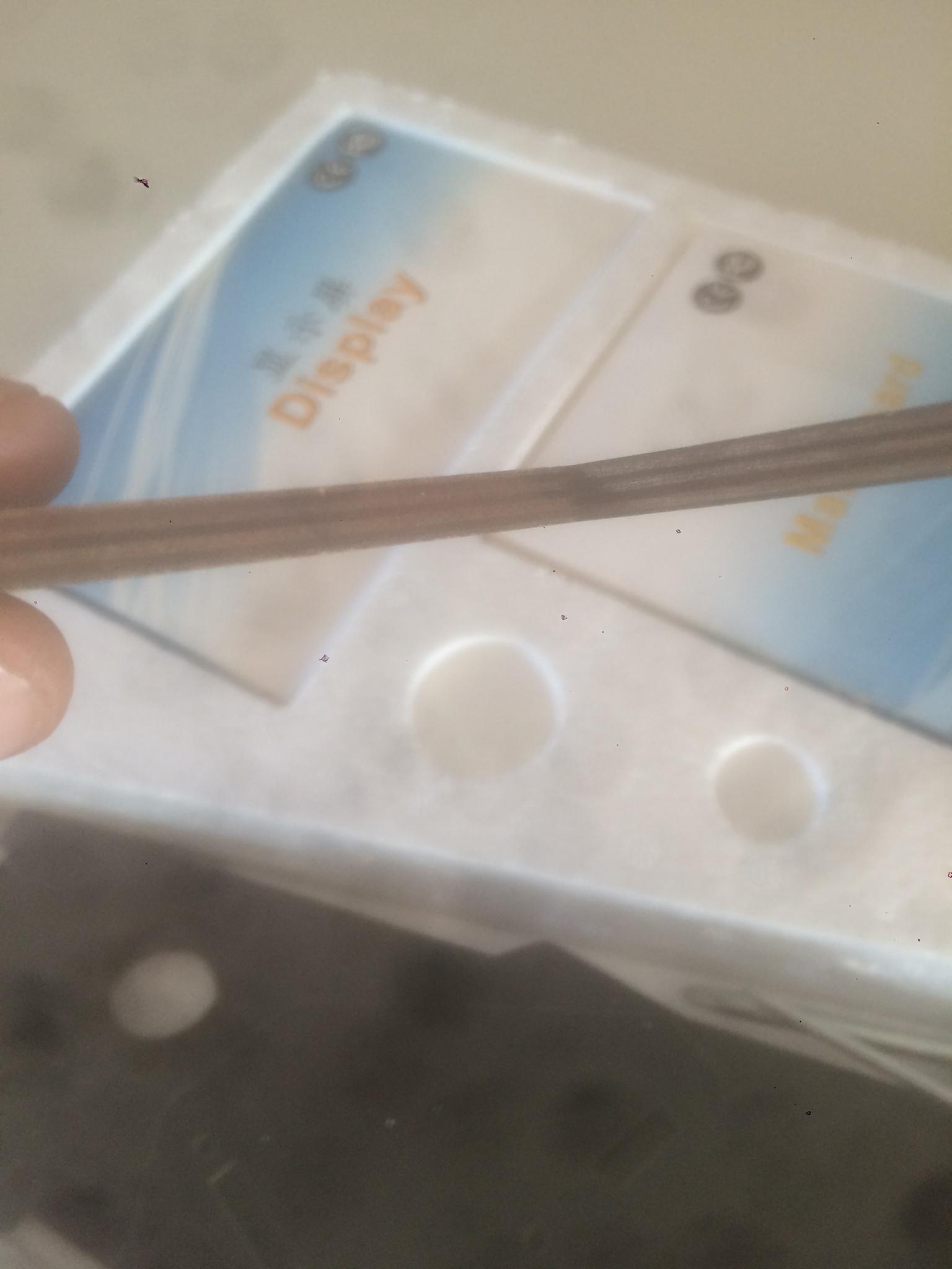

bon j'ai ouvert le colis et la ouhaaaa super  contant de mon choix..
une question, chez moi les pièces sont en bois et j'ai pas de revêtement à enlever. Est un ancien modèle?
d'autre part j'ai l'ancienne carte mére  et pas de carte SD ( pas grave vue le prix que cela coûte).
En bois ? Tu es sûre ?
oui oui en bois

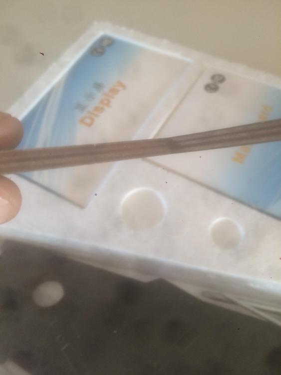

regarde la tranche d'une des piéces
désolé pour la qualité de  la photo mais  mon téléphone merdois a ce niveau....

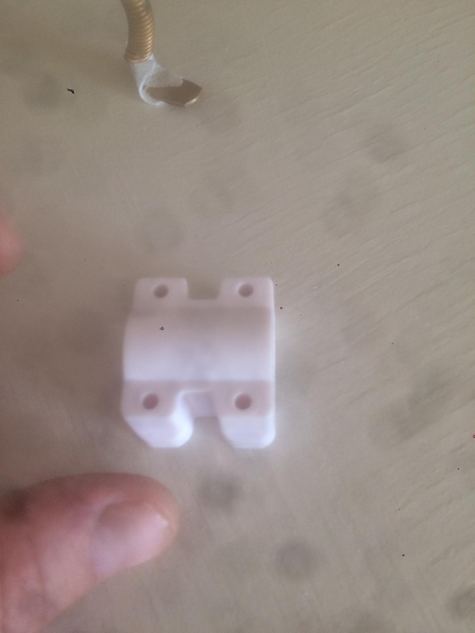

et mes support  ou il y  a les roulements a bille sont en plastique
Modifié (le) par palouf34

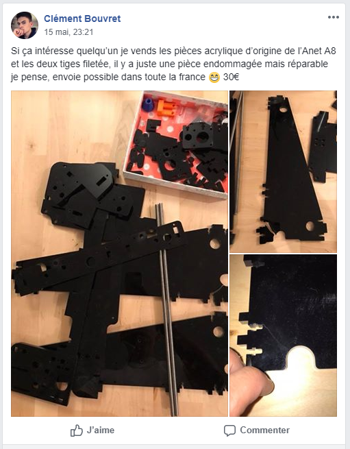

Ce matin sur le groupe Facebook, il y a eu un gars qui a donné un lien vers une CTC qui ressemblait à une A8 et la structure était en bois :
https://www.ebay.fr/itm/192523260384?ul_noapp=true
Mais pour 10€ de plus, il y avait la même avec la structure acrylique :
https://www.ebay.fr/itm/A8-3d-printer-A-faire-soi-meme-i3-High-Precision-RepRap-3d-Imprimante-Duty-free/183198456458
Pas certain que tu ais fait une affaire :(
Sinon, sur le même groupe, un gars vend sa structure :

La structure en bois, boff, c'est pas la meilleure idée, et au passage ce n'est pas une vraie A8.
Et l'annone prévenait dès le départ que la structure était en bois, le fait qu'ils aient marqué ctc A8 prouve que ce n'est pas une vraie Anet.
Quand aux cartes, elles sont faciles à trouver au détail.
Indice supplémentaire du manque d'honnêteté du vendeur, la photo 4, celle du moteur, montre une carte qui n'a rien à voir avec Anet.

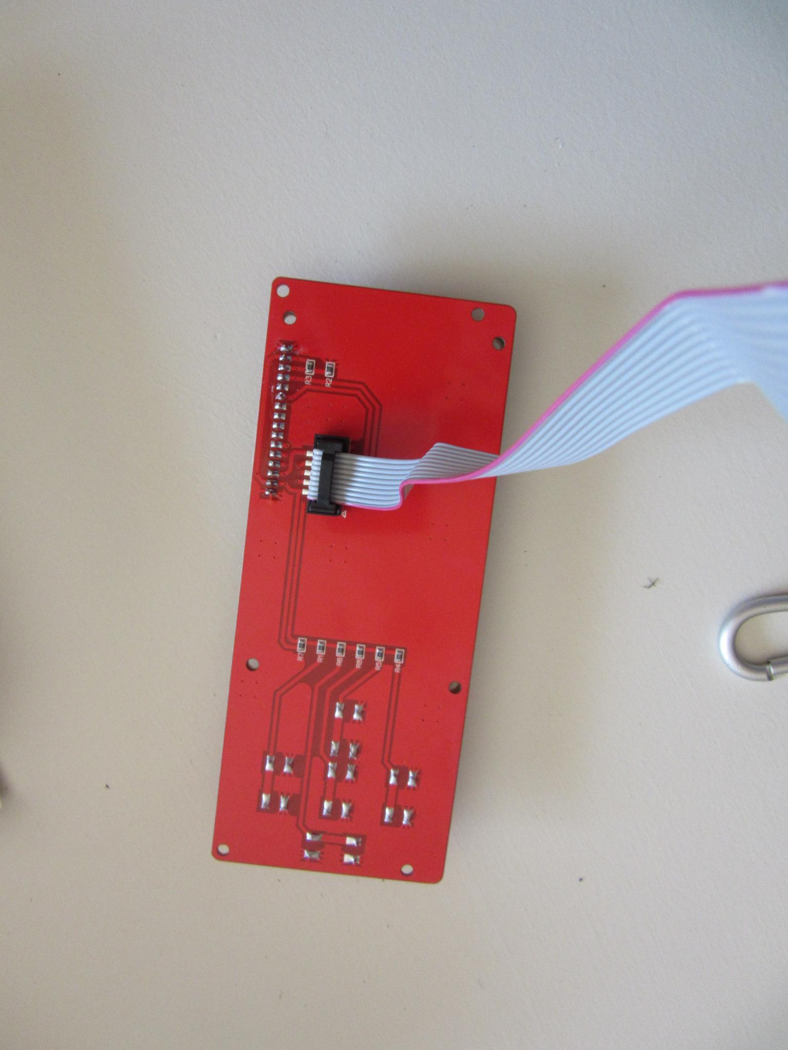

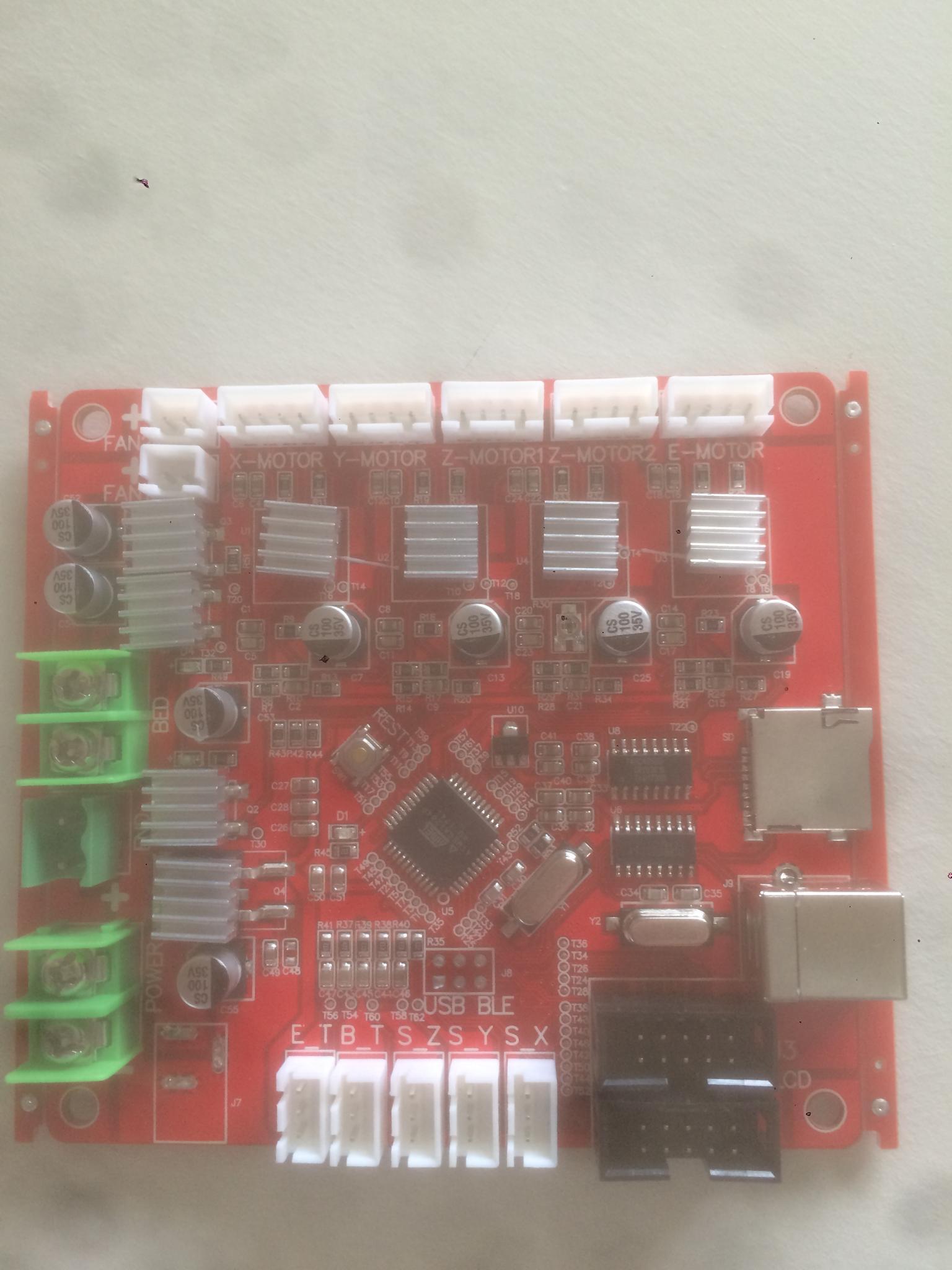

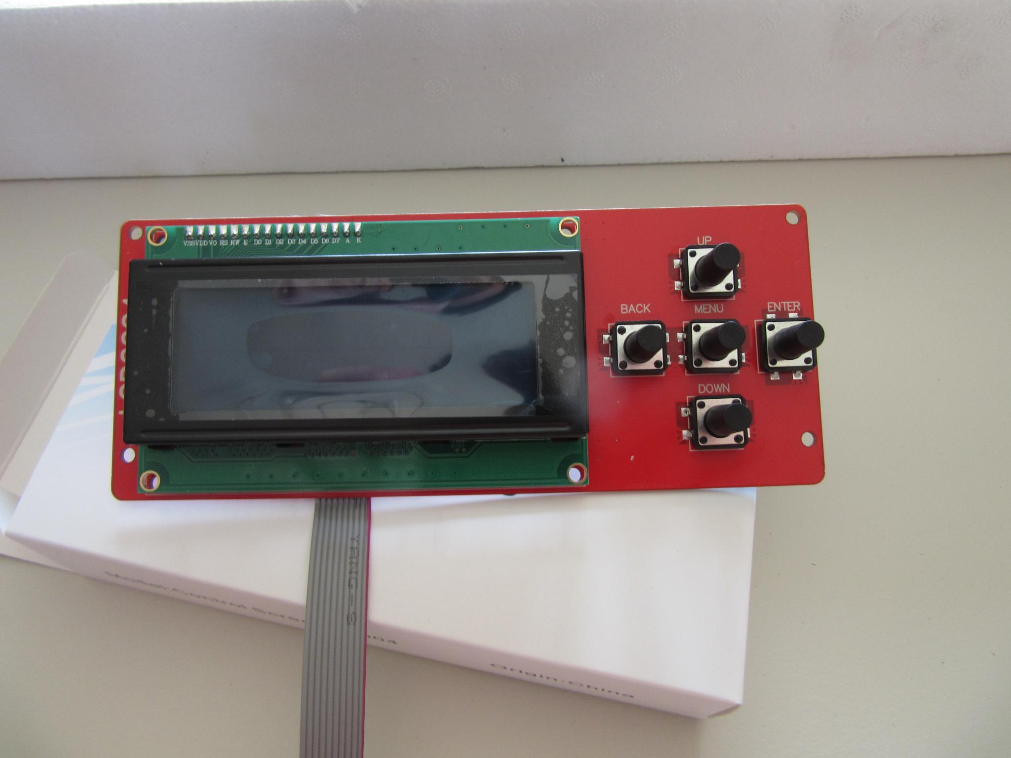

Tu peux nous mettre des photos du lcd et de la carte mère? J'ai un doute quand aux petits cartons.
Modifié (le) par Maeke

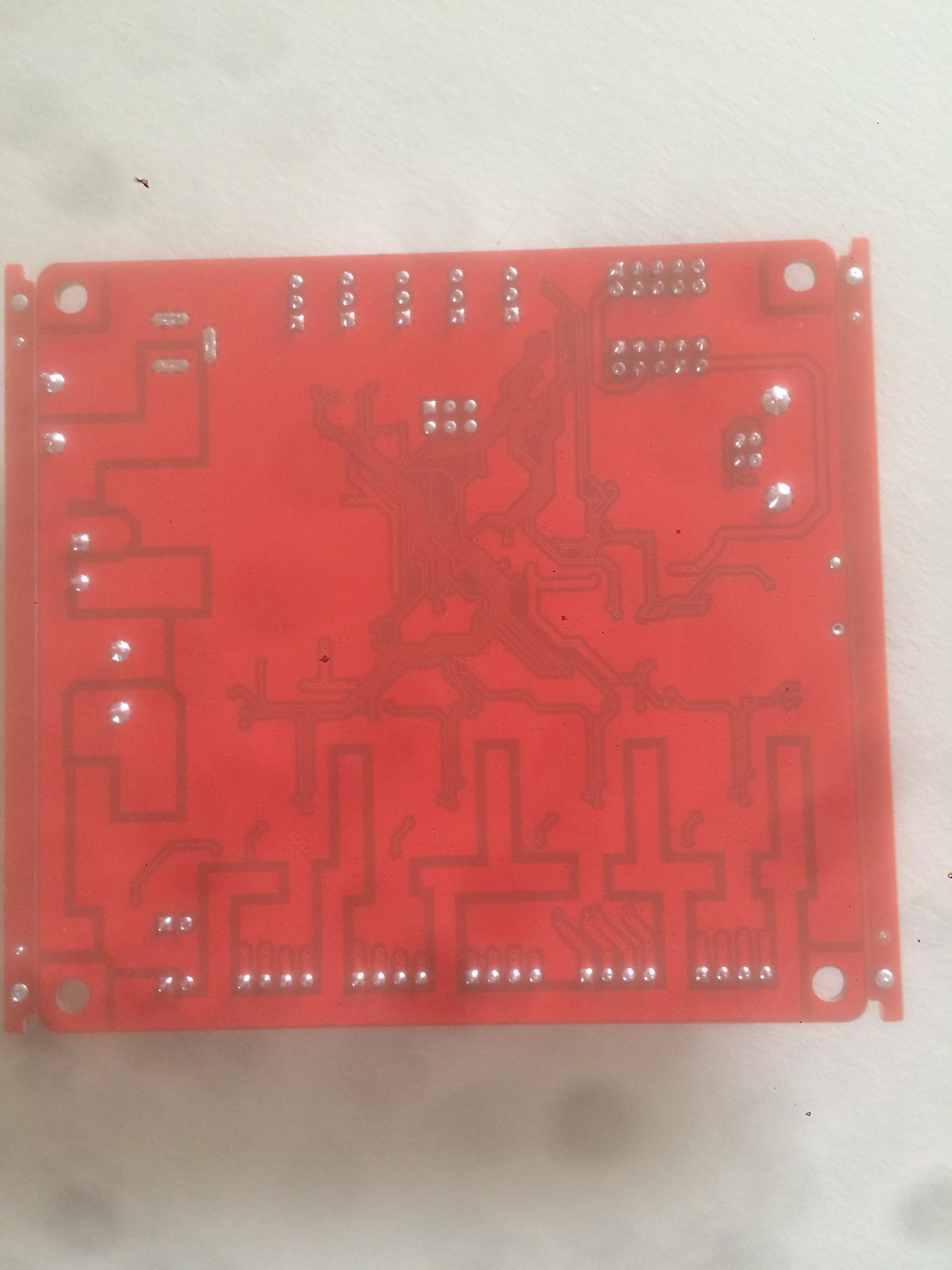

Le dos du lcd stp, par contre la carte mère est bizarre (les extrêmités haute et basse), je me demande si c'est pas une des fakes.
Si mon soupçon s'avère exact, il faudrait que tu créé ton propre sujet pour parler de ton imprimante, pour prévenir les futures novices.
non, pas de la carte mais du lcd (l'écran), mais en attendant je ne vois le logo Anet nulle part, ni sur les cartes ni sur les cartons.
En attendant j'adore les impressions multicolores en démonstration d'une imprimante mono extrudeur, et les photos comparatives, avec les mains vertes, où la photo de droite est une photo floutée.
sur l'arriére il n'y a rien de particulier comme sur la carte  mére..
Donc j'en conclus que j'ai une Anet Fake. je vais ouvrir un autre sujet pour  expliquer mes premiers déboires.
Pas la carte mère, c'est le dos de l'ECRAN que je veux voir.
Même la vraie carte mère Anet n'a rien d'inscrit sur le dos, j'ai jamais demandé à voir le dos de la carte mère.
Bon, c'est bien un lcd anet, pour la carte je trouve chelou l'absence de marquage à gauche du port usb et le fait que les extrémités de fabrication du pcb n'aient pas été enlevées.
Les cartes anet sans les marquages il y en a mais c'est la première que je vois qui fait "pas finie". en tout cas, oui, c'est une vieille version si elle est authentique.
