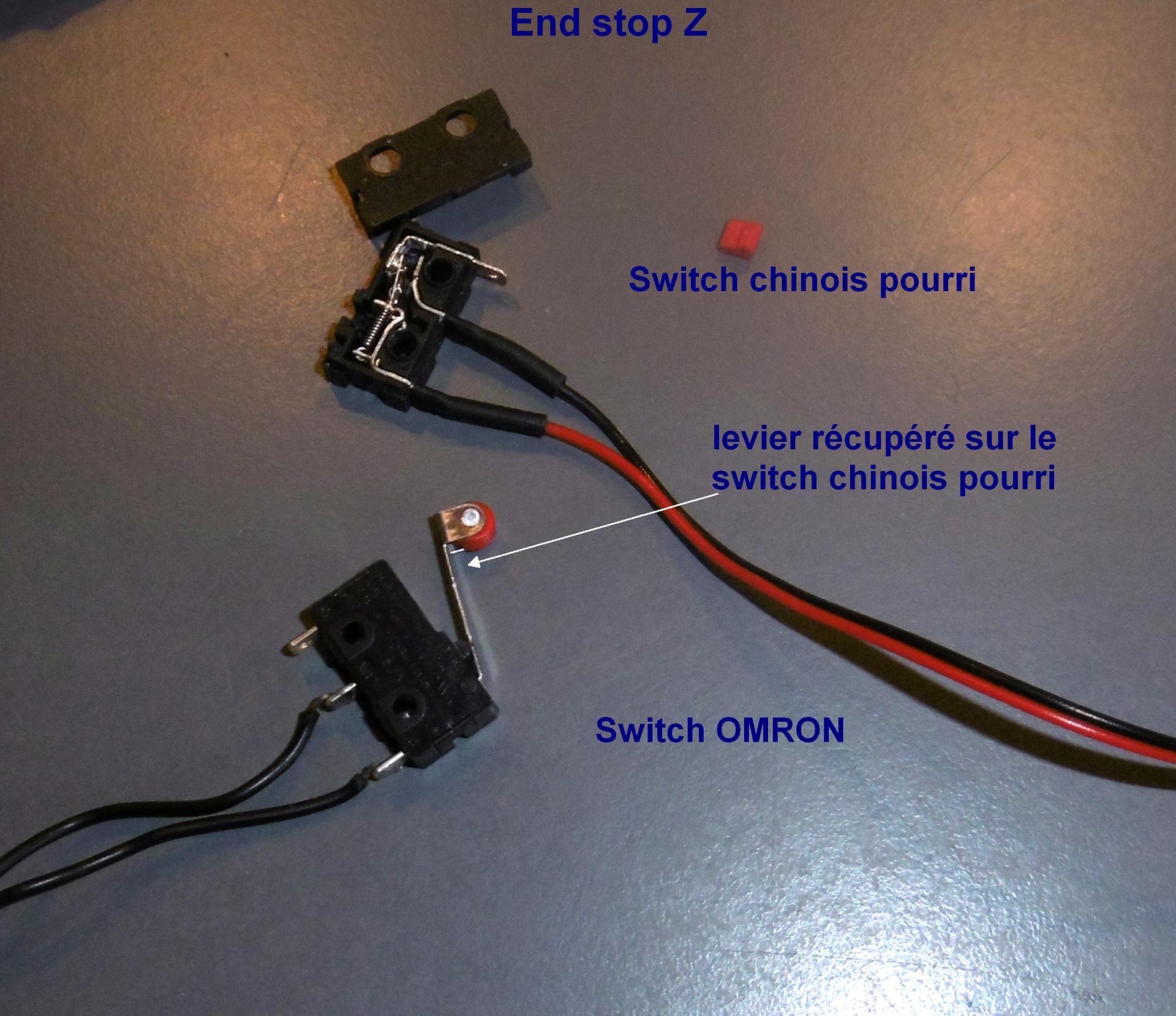

Janpolanton Posté(e) Février 11, 2018 Posté(e) Février 11, 2018 Bonjour, Ce matin, opération sauvetage. Mon end stop Z à lâché et la descente ne s'arrêtait plus. Pour être sûr que ça venait du switch, j'ai branché celui du X à la place (uniquement une inversion des connecteurs sur la carte) et ça fonctionnait. Un petit tour à l'atelier et j'ai trouvé un switch OMRON (un vieux démonté d'une centrale d'alarme) mais sans le levier. J'ai démonté celui de switch HS et je l'ai ajouté sur le nouveau. Ca se fait très facilement, une partie se dé-clipsant sans problème. Je n'ai plus qu'à souder le connecteur et ses fils et roule! Par prévention, je vais changer les 2 autres.

Janpolanton Posté(e) Février 11, 2018 Auteur Posté(e) Février 11, 2018 Le modèle mécanique ne vaudra que par la qualité de son contact. Quand à moi, j'ai remplacé le switch HS et j'ai mis en place un réglage fin. Dommage que je n'ai pas de vis de 3x40 sous la main, celle en place est un peu courte, je n'ai que 4mm de réglage, assez pour compenser la future plaque de verre

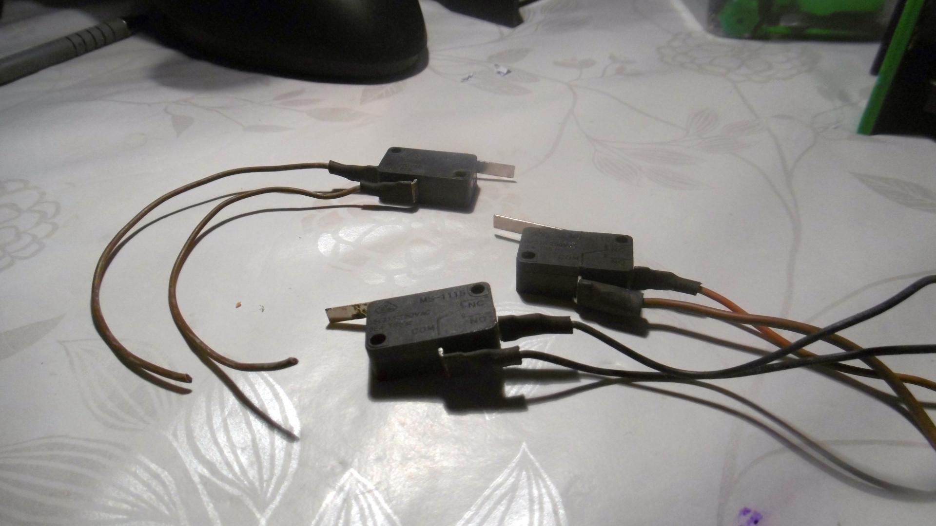

Janpolanton Posté(e) Février 11, 2018 Auteur Posté(e) Février 11, 2018 Je savais bien que j'avais des switches de récupération dans mon petit bazar... Je vais remplacer les 2 autres et je serai tranquille.

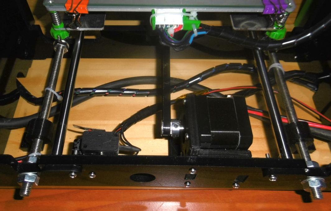

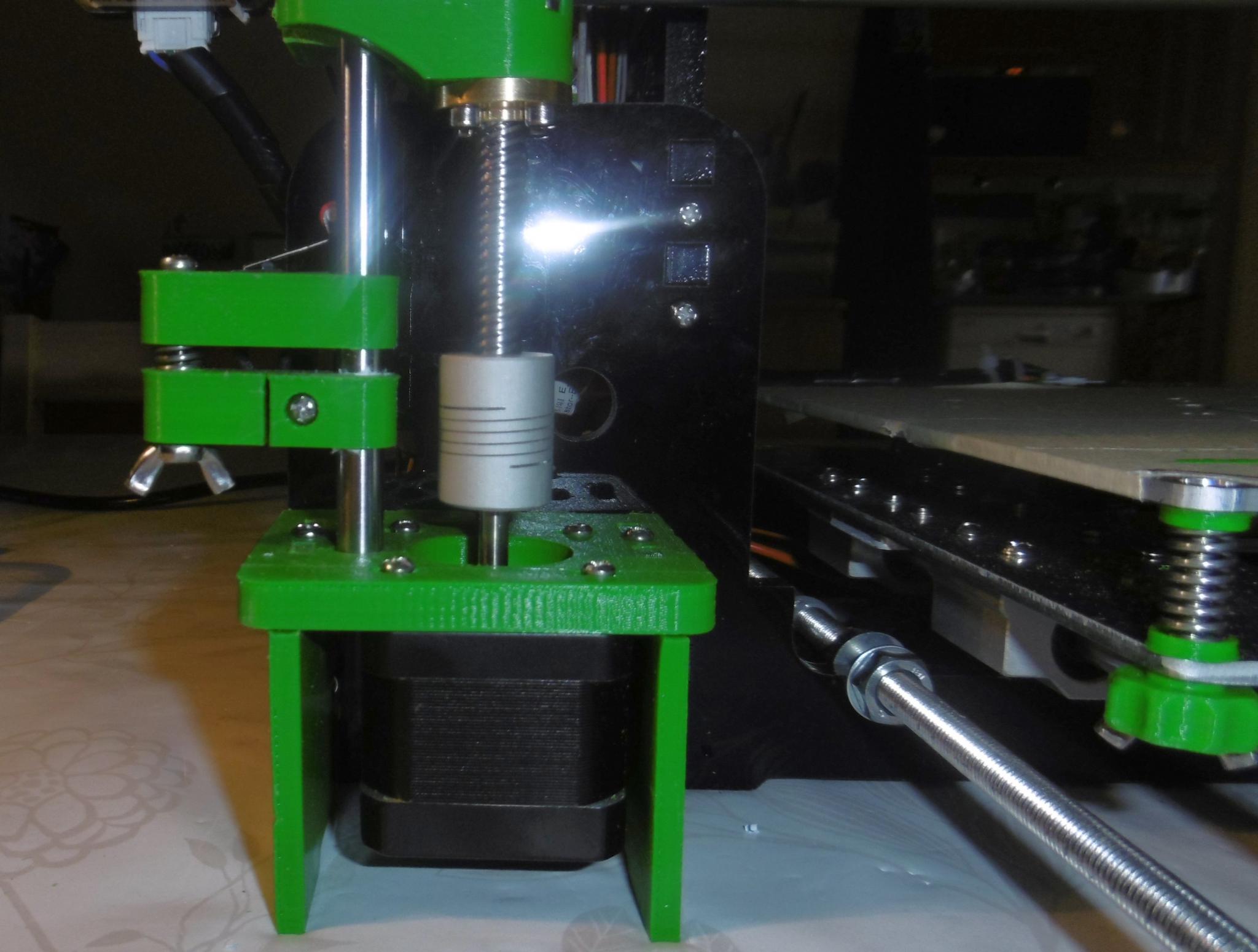

Janpolanton Posté(e) Février 24, 2018 Auteur Posté(e) Février 24, 2018 Bonjour à tous, Installation d'un nouveau fin de course "endstop" sur l'axe Y. Comme il est bien plus imposant (et plus costaud) que l'ancien, j'ai été obligé de le coller à la cyano sur le support d'origine. En manipulant l'ancien durant l'installation du support de moteur Y, un fil s'est cassé au niveau d'une soudure sous la gaine thermo sans que je m'en rende compte. C'est en faisant un home all qui ne s"est pas arrêté en fin de course Y que je m'en suis aperçu. malheureusement, ces fin de course d'origine étant très fragiles, il n'a pas survécu à l'écrasement et a rendu l'âme.

Janpolanton Posté(e) Février 24, 2018 Auteur Posté(e) Février 24, 2018 (modifié) il y a 33 minutes, pataboat a dit : Oui effectivement cela semble fragile, à propos si quelqu'un a un lien pour en racheter quelques uns, au format identique mais de meilleure qualité ... (de préférence à prix de pauvre) D'avance merci Si tu achètes sur les sites chinois à faible prix, tu auras la qualité chinoise à faible prix. Pour ma part, ce sont des fin de courses de marque Honeywell récupérés sur du matériel d'alarme au rebut. Je les garde précieusement. Regarde chez Mouser, Farnell ou Radiospares les marques Omron, Crouzet, C&K etc, mais attention, les prix piquent un peu... Modifié (le) Février 24, 2018 par Janpolanton
