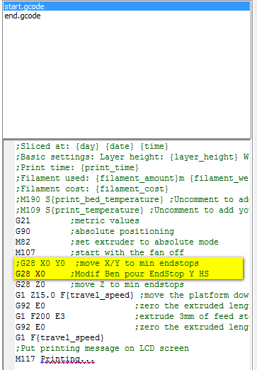

je vous la fait courte, le montage s'est bien passé, mes premières impressions pas trop moche après avoir eu quelques galères communes (réglage hauteur du bed, une buse bouchée, reglages dans cura......) mais depuis hier soir gros soucis avec un endstop de l'axe Y toujours vu en ON et donc déplacement du plateau uniquement possible vers l'avant.
Le problème ne vient pas du contacteur puisqu'en faisant l’échange avec un autre il fonctionne, je me suis donc dit, c'est carte mere HS ou bug firmware.Ne trouvant pas comment reflashé le firmware original j'ai flashé Marlin (merci mille fois le forum).

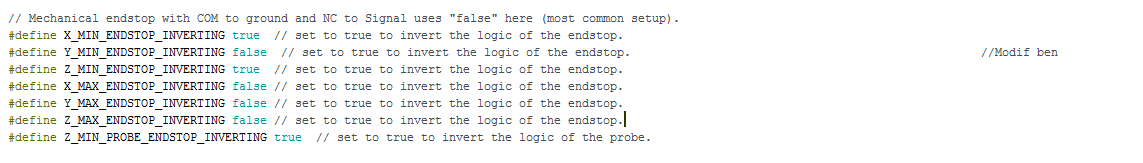

Toujours le même problème de endstop Y donc surement problème carte mère, du coup comme ça me fait doucement ch**r de racheter une carte mère pour ce seul problème j'ai fait quelques modif dans Marlin (mes premiers pas sur du Arduino) et dans mes fichier début/fin de Cura :
1)Passage de Y_MIN_ENDSTOP_INVERTING dans "configuration.h"bà false de maniere à pouvoir faire bouger mon plateau (l'Anet le voit en OFF et me laisse donc tranquille)
2)Modif de mes fichiers Gcode Cura pour ne faire le home de debut et fin d'impression que sur les axes X et Z, je pousse mon chariot sur le fond à la main avant de lancer une impression et ça me semble suffisant pour l'instant, pas besoin de grande precision sur cet axe.
Voila mon probleme quasiment résolu mais il m'en reste UN, je ne peux pas faire de Home all depuis le menu de l'Anet sinon le chariot de l'axe Y part vers l'arriere et rien ne l'arrête (endstop Y figé sur off, et je suis bien malheureux car dans le menu de l'anet A8 avec Marlinje ne peux pas faire de HOME seulement sur l'axe X et/ou Z et du coup je ne peux pas régler correctement ma hauteur de plateau.
Donc si quelqu’un pouvait m'aider pour modifier sous Marlin le home all pour qu'il ne le fasse que sur X et Z ou pour pouvoir rajouter un Menu avec uniquelment Home Z je serais aux anges.
Merci d'avance.

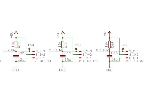

Tu as peut-être un problème sur ta carte, vérifie et mesure la résistance  R38 sur le circuit de endstop Y 'Attention, c'est tiré du schéma de la V1)
Regarde si il n'y a pas de court circuit avec une soudure (inspecte les 2 faces de la carte).

@janpolanton, j'ai modifié marlin pour qu'il voit par défaut mon endstop Y comme "non appuyé" puisque mon problème est qu'il apparaît comme toujours appuyé et empêche mon axe y de se déplacer
Il y a 2 heures, Kssius30 a dit :
Envoyé de mon ONEPLUS A5000 en utilisant Tapatalk
Ça a le même effet que si j'inversait les fils du Switch

Ça m'étonne que ce soit un problème de firmware ou même un port I/O de l'Atmega grillé.
Tout tourne autour du circuit de end stop ci dessous que j'ai simplifié et qui n'est pas complexe.
Sans appui, le signal vers le port I/O est à GND (le zéro volt ou zéro logique)
Sur appui, le signal passe à 5V (le 1 logique) à travers la résistance de 10k.
Si la résistance ou une des liaisons est coupée, ou si il y a les piste signal et GND en court-circuit, le signal sera toujours à 0 et ton moteur Y ne s'arrête pas.
Le condensateur non représenté ici supprime les micros rebonds du contact.

Je t'avoue ne pas comprendre non plus, cependant je suis sur que ce n'est pas le Switch puisque j'ai le même problème en inversant le X et le Y. Je ne pense pas non plus que ce soit le firmware puisque j'ai le même problème avec firmware d'origine ou avec Marlin.
Du coup il ne me reste plus qu'à mettre la carte mère en cause même si effectivement je ne comprends pas comment elle peut voir un 5 volt permanant qui n'existe pas.
J'essaierais de faire des mesures de tension et de la résistance dont tu parlais demain, mais je suis plus à l'aise avec les lignes de commandes qu'avec ces micropistes ou j'ai du mal à suivre les cheminements 🤪.
