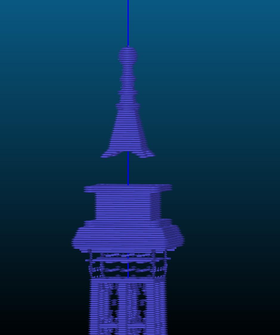

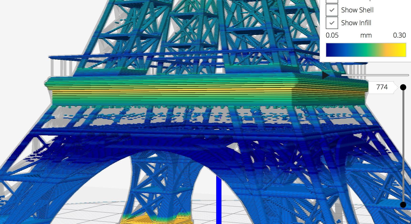

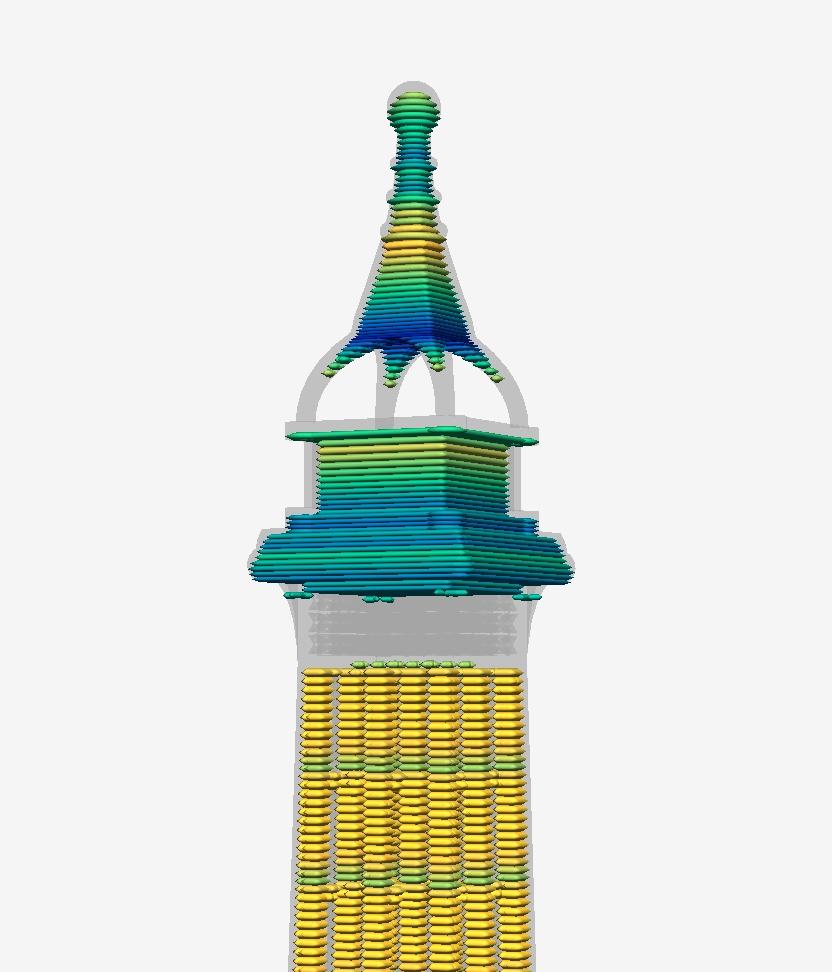

@nono30 & @Luc69 en effet le modele n'est pas fait pour être imprimé avec une buse de 0.4 !
Quand je le charge dans Cura il n'arrive même pas trancher certaines couches :
Et pareil pour Slic3r PE :
Donc au final ce n'est pas étonnant d'avoir des petits blobs et filaments car le trancheur doit essayer d'imprimer des trucs "dans le vide" et à la fin ça rate car il lui manque plusieurs couches !
Peut-être que Simplify s'en sort mieux, mais ça restera difficile à imprimer !
Pour tester, j'ai fait le tranchage de la Tour avec Simplify3D : j'ai les mêmes erreurs que Marlequeen.
J'ai soumis le fichier stl de la Tour à Netfabb pour corriger les erreurs.
Après analyse du fichier par Netfabb, j'ai soumis le fichier stl corrigé dans S3D: mêmes résultats.
J'en conclus que le fichier stl est pourri : donc à abandonner.
Dans Thingiverse, le terme Eiffel ressort 177 fois. Dans ce lot tu devrais trouver une Tour mieux construite.
