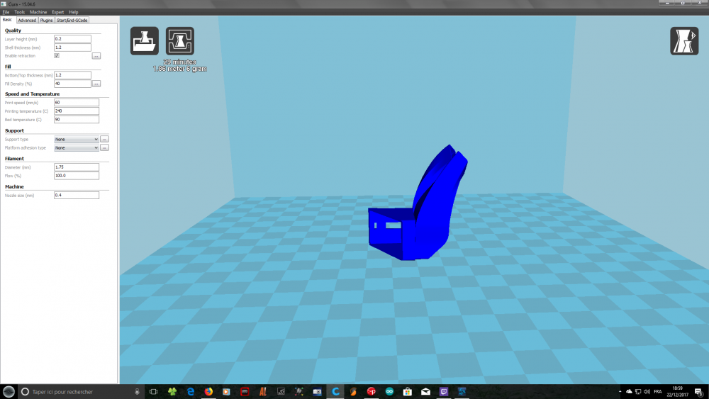

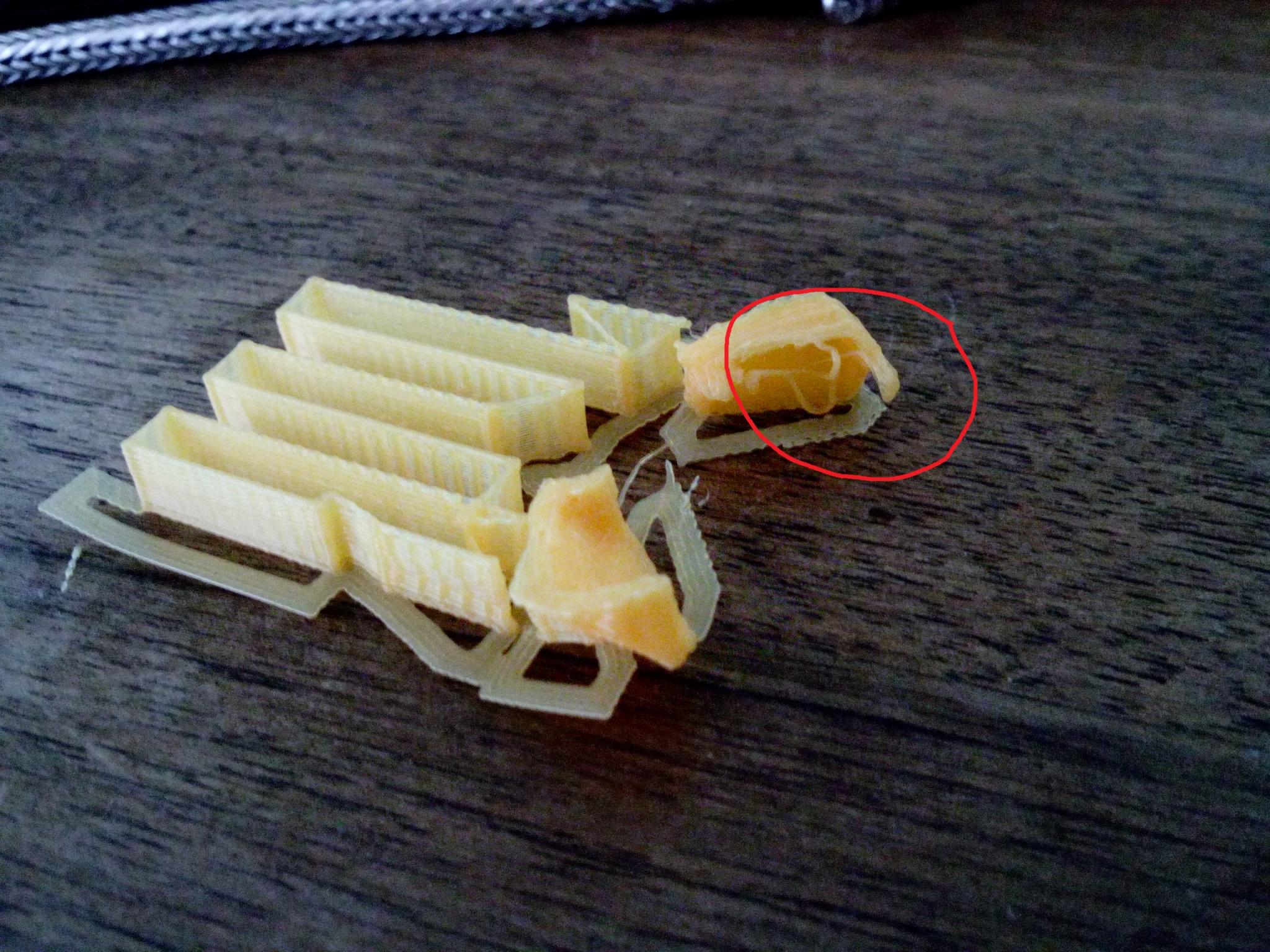

Kalemth Posté(e) Février 15, 2018 Posté(e) Février 15, 2018 Bonjour à tous, je suis nouveau sur ce forum et je rencontre quelques difficultés avec mon imprimante. Je tente d'imprimer cette pièce : https://www.thingiverse.com/thing:2133328 J'ai réglé support "everywhere" et Brim, température 210 et 60 pour le plateau. J'ai acheté une vitre et de la laque, j'ai réussis quelques impressions, pas trop moche donc assez content de mes débuts. Malheureusement, lorsque je tente cette pièce, le bout des buses se décolle systématiquement après 20 minutes environ d'impression, d'où mes questions : Où pensez-vous que se situe mon problème ? Dois-je rajouter de la colle UHU en baton sur le verre ? Comment appliquez vous la laque ? On applique à froid, on laisse sécher ? Plusieurs couches ? N'est-il pas judicieux, pour que la laque colle bien, de stopper le chauffage du plateau après quelques lignes ? Ci-dessous la pièce que je merde avec un rond rouge du côté qui se décolle. Merci. Bons prints
Maeke Posté(e) Février 15, 2018 Posté(e) Février 15, 2018 (modifié) Mets la face en triangle sur le plateau et les becs en hauteur comme je l'ai fait avec ce mistral 2.1a. D'ailleurs les images du designer du Spriya montrent qu'il l'imprime de la même façon. Modifié (le) Février 15, 2018 par Maeke

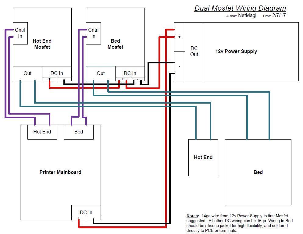

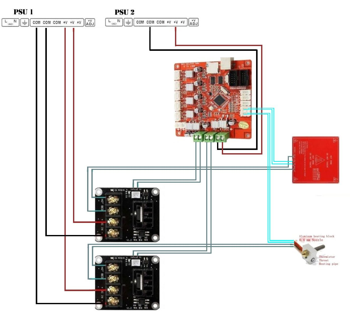

Kalemth Posté(e) Mars 13, 2018 Auteur Posté(e) Mars 13, 2018 Hello les printers fous !! Bon, j'ai reçu une bonne partie de mes pièces, je vais redémarrer mon imprimante aujourd'hui en théorie, je dis en théorie parce qu'il y a un pépin J'ai monté un mosfet pour le BED, seul hic, ça ne marche pas, je pense avoir trouvé le problème mais avant de foutre le feu à la machine, @Maeke Aurais-tu la possibilité de me montrer où se branche le mosfet sur la carte mère ? Merci d'avance PS : J'ai suivi ce plan, sauf qu'il n'est pas super précis niveau CM
Kalemth Posté(e) Mars 13, 2018 Auteur Posté(e) Mars 13, 2018 (modifié) Bon j'ai trouvé, affaire à suivre Edit : Bon bin rectification, ça ne marche pas. Tout à l'heure j'avais le BED qui indiquait directement 63 dès le début du Preheat alors qu'il était froid et maintenant quand je tente un Preheat PLA, ça m'affiche "def" pour les 2 températures... Modifié (le) Mars 13, 2018 par Kalemth
Kalemth Posté(e) Mars 13, 2018 Auteur Posté(e) Mars 13, 2018 Bon je suis perdu, je pige pas, j'ai touché que le BED et les 2 capteurs se mettent en défaut... Je fais une pause et je pense virer le Mosfet, repasser au cablage origine, on verra bien.

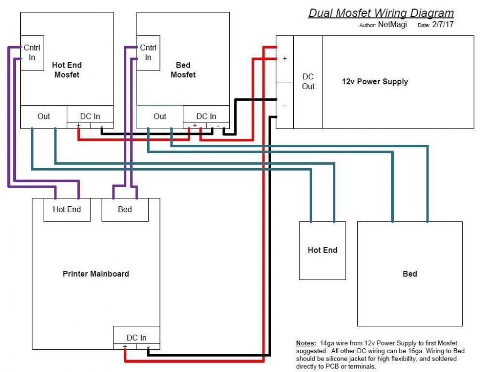

Maeke Posté(e) Mars 13, 2018 Posté(e) Mars 13, 2018 (modifié) @Kalemthhttps://3dprint.wiki/reprap/electronics/heatbed_mosfet Attention, ce wiki fait référence à un plateau mk2b, pas au plateau anet qui ne supporte pas 24V. Donc pour deux mosfets ça donne ça. évidemment tu branches tout sur une seule alim. Modifié (le) Mars 13, 2018 par Maeke
Kalemth Posté(e) Mars 13, 2018 Auteur Posté(e) Mars 13, 2018 Bon, je comprend pas pourtant j'ai consulté plusieurs schémas et celui-ci diffère... Sur les plans consultés, je n'ai pas de connection entre la CM et le BED, et le plan que tu me donnes si !
Maeke Posté(e) Mars 13, 2018 Posté(e) Mars 13, 2018 (modifié) Ben oui, les connections des thermistances. Ps ce plan vient du lien que j'ai mis. Modifié (le) Mars 13, 2018 par Maeke
Kalemth Posté(e) Mars 13, 2018 Auteur Posté(e) Mars 13, 2018 (modifié) @Maeke Une fois de plus je te remercie, ça fonctionne parfaitement. Je te cache pas que mon plan me choquait, je me demandais "mais comment la CM fait pour connaitre la temperature du BED ?" . Mais comme je suis une buse dans tous ces trucs, j'ai zappé et au final ça passait pas C'est reparti pour quelques prints, déjà un support pour Mosfet, parce que la, il flotte à côté de la CM c'est laid !! @Maeke Un grand merci je te recontacte au prochain pépin Modifié (le) Mars 13, 2018 par Kalemth
