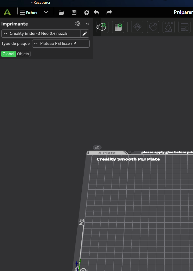

bonjour @sigiel @Popeye68000 @Marlequeen et @EscargotLJ
je lis votre discutions pour essayer de résoudre mon problème (également d'impression en 0.2mm)
un simple benchy pour commencer a tester une nouvelle buse c'est très bien
jusque la, j'essayai de faire avec les paramètre proposés par CURA et/ou CREALITY (des fois un slicer vaut mieux que l'autre, sait on jamais🙄)
bon, j'ai abandonné cura pour creality en therme de slicer, je premier n'arrivais meme pas a trouvé mon model d'imprimante (la Ender 3 neo)
Sur creality: j'ai modifier la T° buse, T° plateau, la vitesse et la retract, qualité en 0.15
maintenant j'ai un message "impossible de découper"
QUé PASSSA !!?? j'ai ouvert chaque onglé mais rien n'est en alerte
Ps: je suis en PLA+ (je me suis trompé en commandant mes filament 😤)

Bon pour Cura, tu peux prendre le profil Ender 3 V2 neo, elle les mêmes caractéristiques que la tienne.
Selon le modéle STL que tu veux découper, si il est gros ou qu'il y aie des choses qui lui plaît pas Cura plante parfois pas mal.
Sur Creality, tu parles de quel slicer Creality slicer (qui est basé sur CURA)  ou CrealityPrint.
Sur la version CrealityPrint 6.xx tu trouveras ton imprimante dans les profils.
Avec une buse de 0.4mm, mais en éditant le profil de l'imprimante tu peux définir une buse de 0.2mm.
Les buses en 0.2mm se bouchent facilement !!
Le Pla+ est très bien, il s'imprime généralement un peu plus chaud mais est plus résistant.

alors hier soir après avoir poser ma demande, j'ai relancer CURA avec justement se model d'imprimante et la l'impression c'est lancé. bon sa a foirée peu après mais au moins j'ai eu un debut d'impression (voir image)
sur Cura j'avais déjà fais plusieurs fois le benchy pour tester différent filament (le fichier classique reçu avec l'imprimante)
je viens d'installer Crealityprint (comme sur ton image), je vais essayer de relancer le fichier. jusqu'à present c'était Creality cura
Pour ton Benchy, tu as l'air de manquer d'adhérence entre les couches ?
Il est fait en 0.15mm en épaisseur de couche ou en 0.05mm ?
tu imprimes ton PLA à quelle température ?
Vitesse d'impression l'as-tu réduite par rapport à la buse de 0.4 mm.

couche initiale a 0.12 (super quality) et 0.15 pour le reste, 3 ligne de parois
vitesse externe 20 mm/s et remplissage 40mm/s            a 20°/. en cubiques
pla+ a 220°, plateau a 60°, retractation a 4mm en 40mm/s ventilation a 100°/. (surement la que sa a coinser aussi, habituellement je le met pas a 100°/.)
