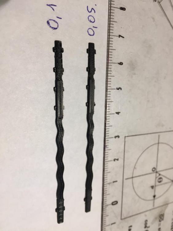

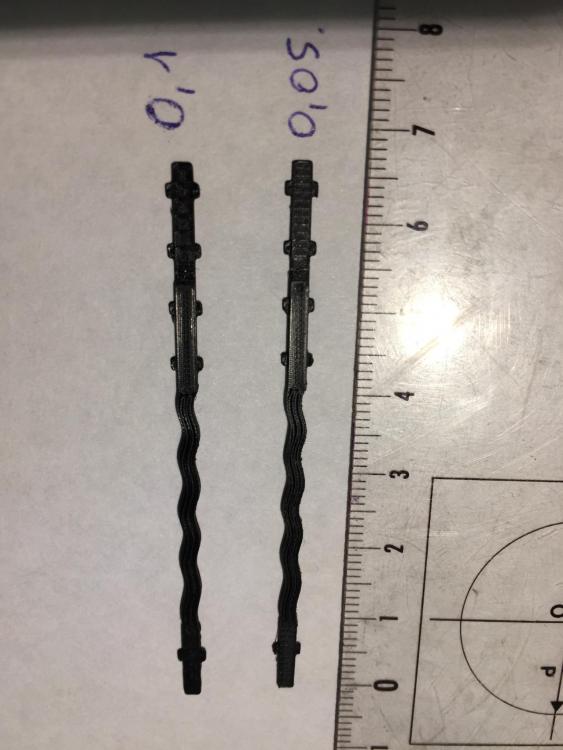

Mon test à été réalisé avec ce crocodile et en mettant le fichier à l'échelle à 183% pour le mettre au 1/87é (HO)
Paramètre de base de CURA 0.01 mais en mettant 0.06 en épaisseur de couches. J’obtiens ceci, pas mal, mais avec des bavures en bordures et des sillons bouchés au centre.
Prochaine étape, changer pour une 0.2. Je pense que la buse de 0.2 devrait réduire les bavures et rendre les sillons plus nets.

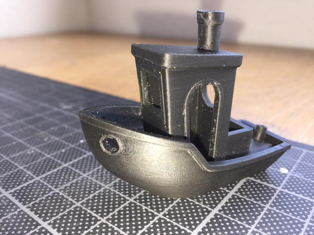

Juste pour faire part de mon expérience de ce WE, car moi aussi j'étais très intéressé pour augmenter la précision et le niveau de détails de mes impressions.
Du coup, me voilà parti pour mettre un buse en 0.2 (je précise que je suis passé en tête e3DV6 chinoise et que je suis très content vu le prix....).
  • Montage=> pas de soucis
  • Réglages de Cura => Changement du Ø de buse dans les paramètres imprimante, réglage à 0.2 des épaisseurs de parois, Réduction des différentes vitesses...
  • Lancement d'un Benchy => Un peu à l'arrache pour voir => Et bien les galères commencent
En premier, l'accroche sur le Bed. Cela parait con mais c'est logique ... Un fil de Ø0.2 adhère moins qu'un fil Ø0.4...   Disons que le fil de le fil 0.4 est plus "tolérant" sur le réglage de la hauteur de buse et la hauteur de la 1ère couche. J'ai tout essayé pour augmenter l'adhérence (laque, colle UHU, et même jus d'ABS)... En fait l'important c'est de trouver le bon réglage entre hauteur buse et 1ère couche.
En deuxième, un phénomène étrange. La surface extérieure de mon benchy était tout rugueux. En regardant pendant l'impression, je voyais bien que l'extrusion de la couche externe était irrégulière. Le fil qui sortait de la buse était plein de "bosses" au lieu d’être bien lisse et régulier. Chose étrange, je n'avais pas ce phénomène sur les motifs de remplissage. C'était un peu comme si l'extrudeur donnait des "à coups". Donc je me suis dis: problème de % de flow  ou de vitesse. Bref un peu tout essayé.... et d'un coup je me suis rendu compte que j'avais été obligé de changer manuellement les épaisseurs de parois alors que normalement c'est une valeur calculée (= Ø de buse). Et même après avoir vérifié 5 fois que mon Ø de buse était bien mis en paramètre imprimante, bien Cura s’entête à me mettre 0.4 en valeur calculée pour les épaisseurs de paroi ... Étrange , Bug?
Un peu par dépit, j'ai fait un essai avec le bon vieux repetier, et là magie tout a fonctionné. le benchy n'est pas parfait car il y a encore quelques réglages à faire sur les T°C, vitesse , ... mais le résultat est bluffant. On arrive à bien lire le "3DBenchy" inscrit sur la poupe du bateau. je mettrais des photos mais je peux vous dire que c'est vraiment petit mais bien lisible! l'essai était à 0.1 de précision, mais pour le fun j'essaierai à 0.05 car entre-temps j'ai changé les moteurs par du 400pas/tr (Un grand merci @Marlequeen ;-).
Une question reste pourquoi Cura se vautre sur la qualité de la couche extérieure. Je soupçonne un bug sur la prise en compte du Ø de buse... Du coup @sigiel, j'ai vu que tu as d'excellents résultats avec une buse 0.2. As tu rencontré ce problème sous Cura? ou est-ce que j'ai oublié un truc?
En conclusion,  si la durée d'impression n'est pas un problème pour vous (car c'est vraiment plus long....) , et que vous cherchez plus de détails, les capacités de cette petite µdelta sont impressionnantes.

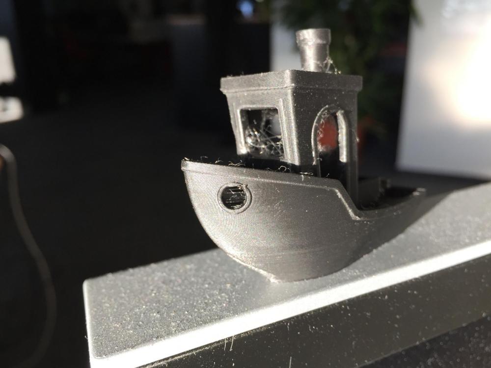

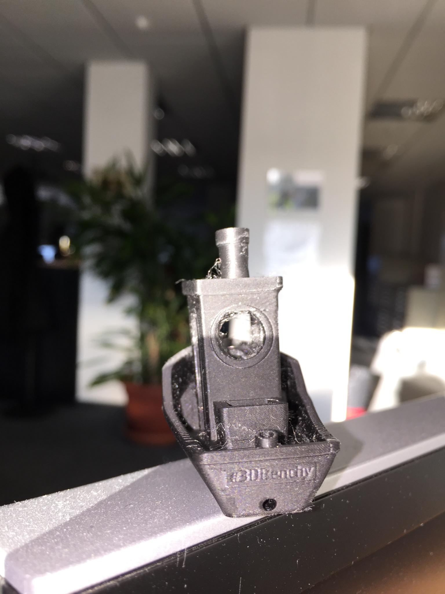

J'ai enfin trouvé un peu de temps pour poster qques photos du Benchy en 0,1 d'épaisseur de couche avec une buse de 0,2.
Bon on dirait qu'il est poilu 😜 Car j'ai imprimé un peu trop chaud..mais la surface est super lisse et les détails sont impressionnants... voir l'inscription à la poupe

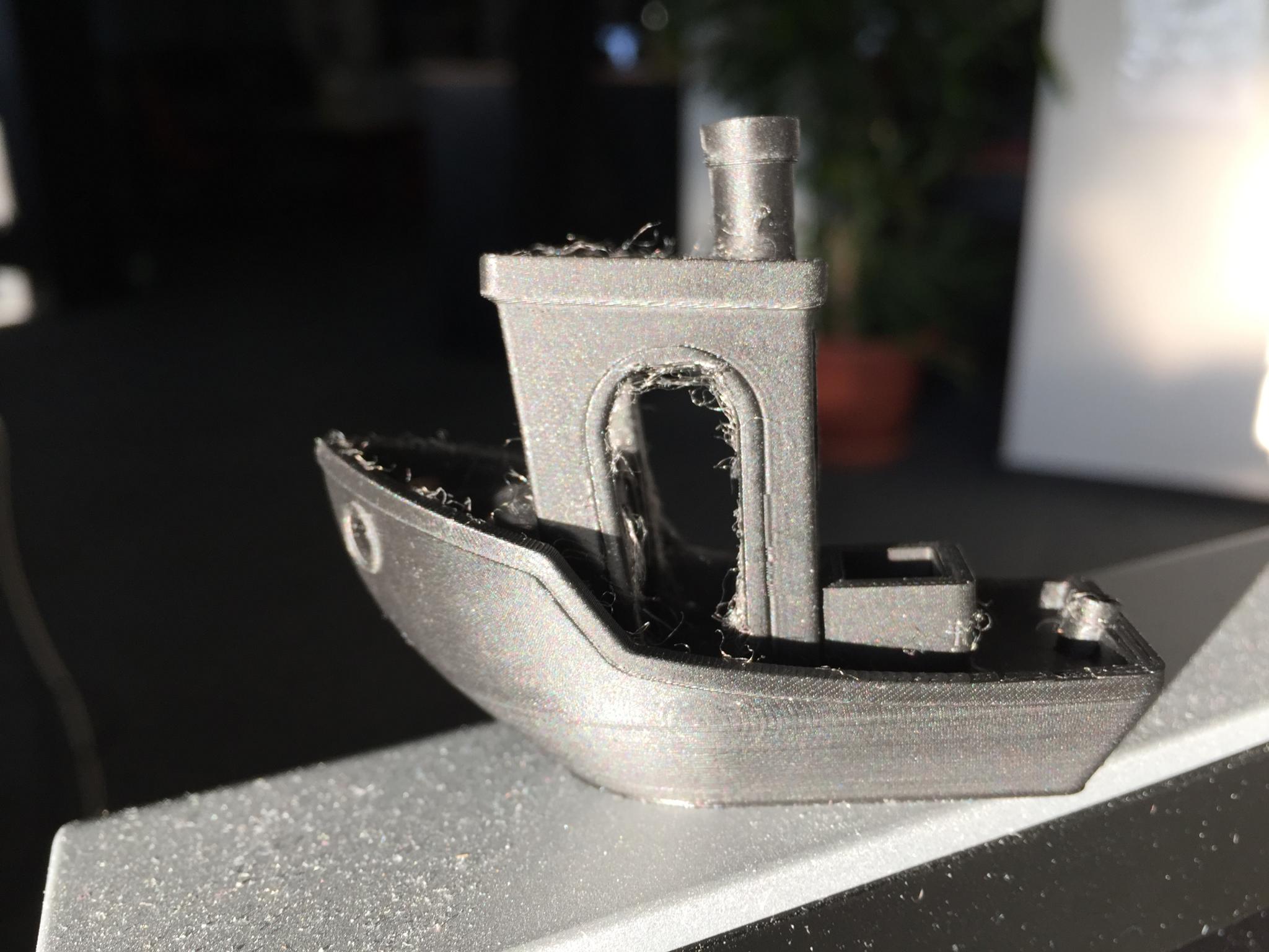

Ah ouais quand même ! Les détails sont impressionnants je suis d'accord. On retrouve le motif caractéristique des deltas à l'avant du bateau, visible sur la 2e photo. Tu as imprimé avec quels paramètres ? (vitesse, rétractions, matériau...) J'ai bien envie de retenter le benchy pour voir (avec une buse 0,4)
Ps : tu aurais pu l'épiler un peu ton bateau, il serait encore plus impressionnant (avec un petit coup de briquet c'est rapide)

Yep pour le briquet mais je voulais montrer brut de sortie d'impression !
Pour les paramètres comme déjà dit en buse 0,2, j'ai eut de mauvais résultats avec cura et je suis revenu sous repetier et les résultats sont bons. En gros mes paramètres :
PLA
Tc buse= 210C
Tc plateau = 60
vitesse = 40
retract= 4mm
Rien d'extraordinaire. Pas de piège particulier
j'essaierai de faire une impression écran sous repetier

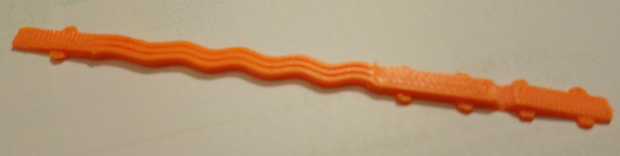

Ok, bonne idée @Popeye68000
Attention, il faut modifier la longueur totale à 67 mm
Fichier ici : https://www.thingiverse.com/thing:2647614

Crocodiles sortis de l'imprimante sans problème et encore une fois la microdelta avec la buse de 0,2 s'en est vraiment bien sortie! J'ai fait 2 essais : un à 0,1 d'épaisseur et le deuxième à 0,05 d'épaisseur et sincèrement sur ce type de pièces la différence n'est pas hyper flagrante.
On voit bien l'espace entre les 3 serpentins
c'est vraiment petit et fin donc pas facile de faire de bonnes photos.
J'en profite pour mettre le benchy après une rapide "épilation" 🙂
