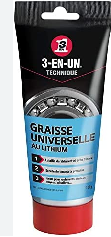

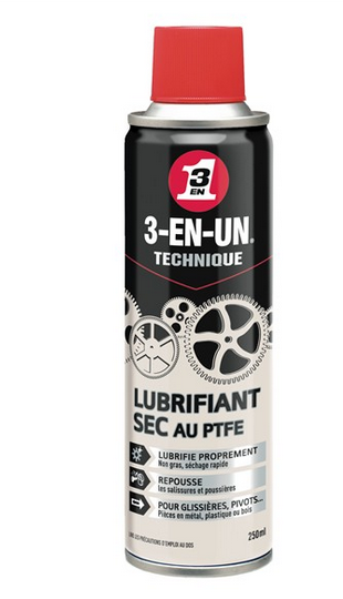

Quel type de graisse faut il mettre ?

il y a 25 minutes, JIBE73 a dit :
Il faut éviter les graisses trop épaisses dédiées à la mécanique automobile (lourde, très collante). Les graisses de type PTFE (communément appelée "graisse blanche") est le meilleur compromis pour notre utilisation. C'est une graisse de type "lubrifiant sec", donc ça limite pas mal l'agglomération de poussière et merde en tout genre dans les mécanismes. Elle est non conductrice (contrairement au graisse lithium par exemple) et sert pour pas mal d'autre truc dans la maison. Eviter aussi les lubrifiants à base de silicone, qui n'est pas conçu pour des pièces métalliques en frottement.
