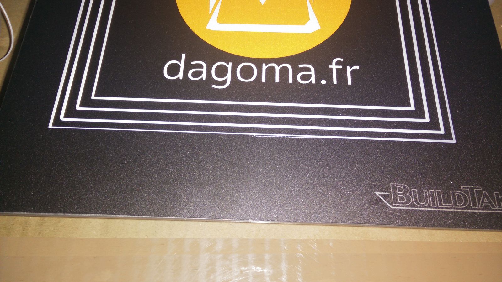

Mon plateau n'est vraiment pas droit. Avez-vous une méthode pour le régler à niveau?
Je rencontre des problèmes d'impression, car mon plateau n'est pas droit.
Avez-vous une méthode pour le rendre le plus droit possible?
En gros, lorsque je lance un test de calibrage plateau, l'angle arrière gauche et avant droit sont beaucoup plus haut que les autres.
Le palpeur se bloque de temps en temps sur l'avant droit ce qui fait que l'axe z descend jusqu'au blocage du moteur.

Oui j'ai la calibration multipoint et c'est justement à la calibration que mon palpeur se met à déconner et toujours au même point.. (Avant droit).
Mais même quand la calibration se passe bien j'ai toujours de gros décalage de couche à plusieurs endroit sur le plateau.

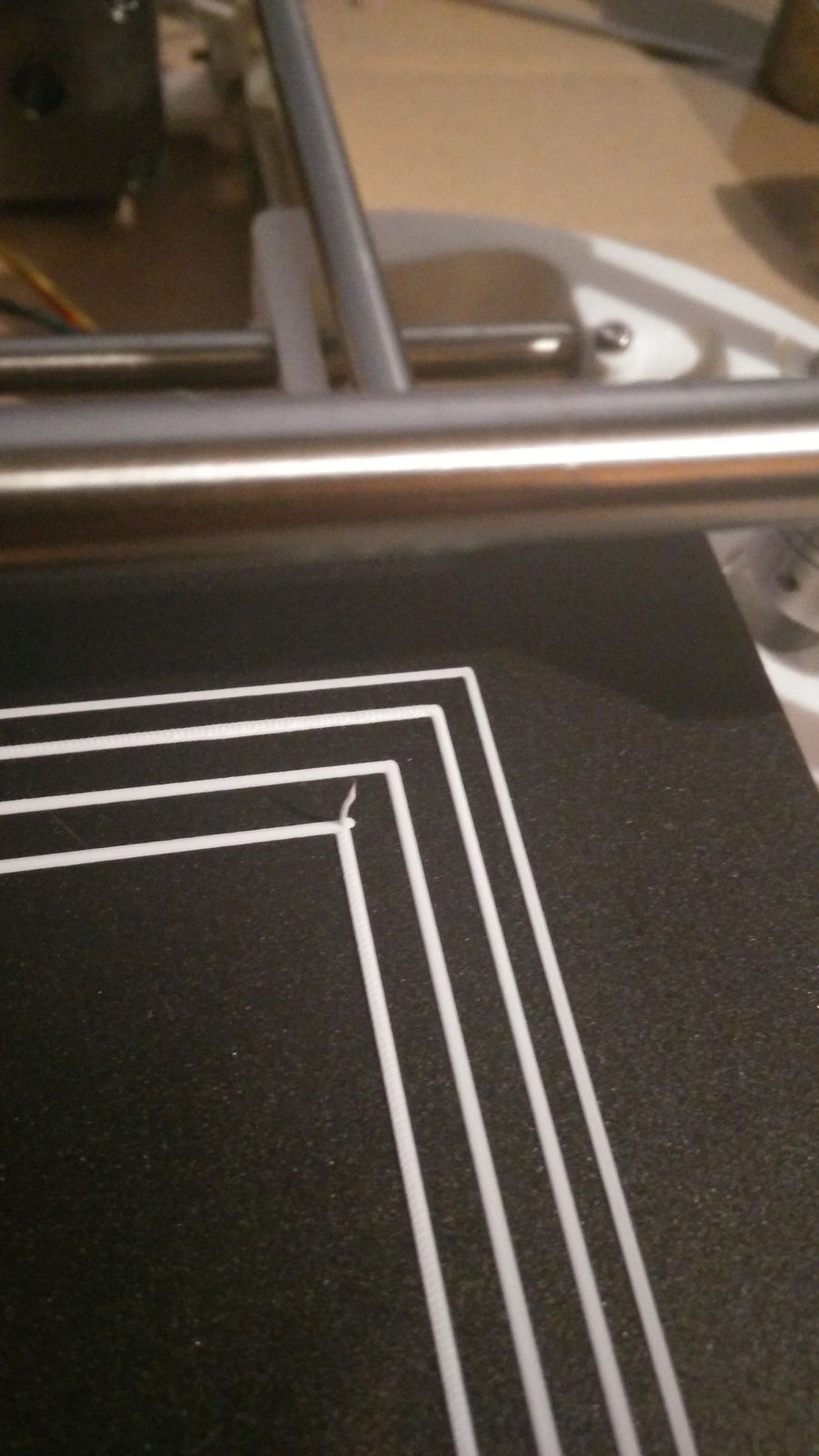

Par contre, si je fais de grosse pièce, A certain endroit, soit la buse touche le plateau, soit elle est trop haute et ça fait de gros pâté... Au centre du plateau ça va :)
J'pense que je vais réimprimé les socles de plateau en espérant ne pas avoir de wooble et voir s'il y a du changement... Je vais également mettre le plateau alu sur une surface plane comme une table en verre et vérifié qu'il est bien plat.

J'ai eu exactement le même soucis une fois: palpeur qui ne voit pas le plateau, le chariot descend au max et le moteur continue de forcer en faisant un bruit étrange. J'ai rien modifié, j'ai relancé, et ça ne c'est plus reproduit depuis...
Sinon moi aussi, malgré le palpeur, j'ai une différence de hauteur: les couches à gauche du plateau sont très (trop?) basses, et celles à droite trop haute, et ont tendance à se décoller parfois.
J'ai aussi remarqué que le palpeur (j'ai acheté les premiers vendus par Dagoma, en orange , à 14€, il n'y avait pas encore les nouveaux anti wobble fournis avec) à un câble assez fragile: si le câble tire un peu ou plie légèrement, la sensibilité du palpeur ne sera pas la même, il faut donc veiller à ce que le câble reste droit pendant la calibration.

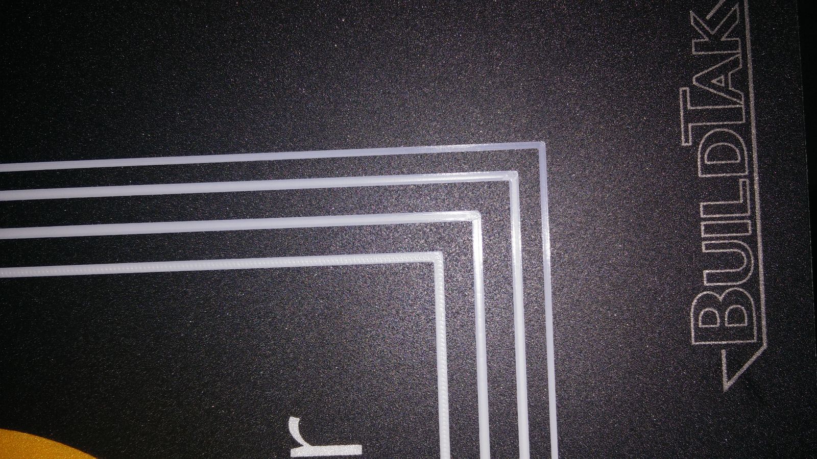

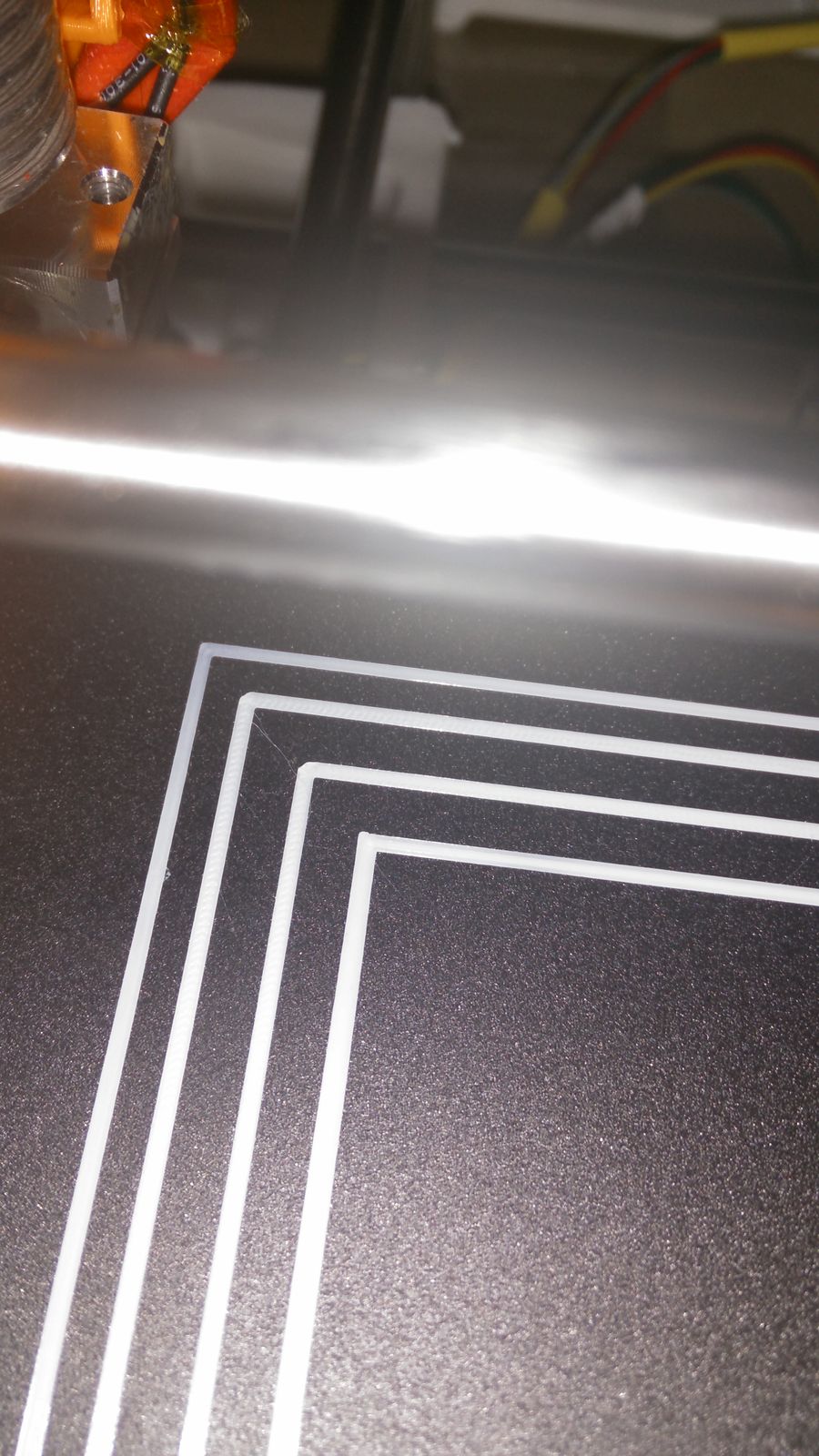

meme soucis que toi pour le palpeur il ne fait pas les coins du plateau
moi j'ai un soucis a l'avant (couche trop basse) et au milieu a gauche (couche trop haute)

votre chariot X n'est pas parallèle au plateau ce qui occasionne ces différence au niveau du palpage

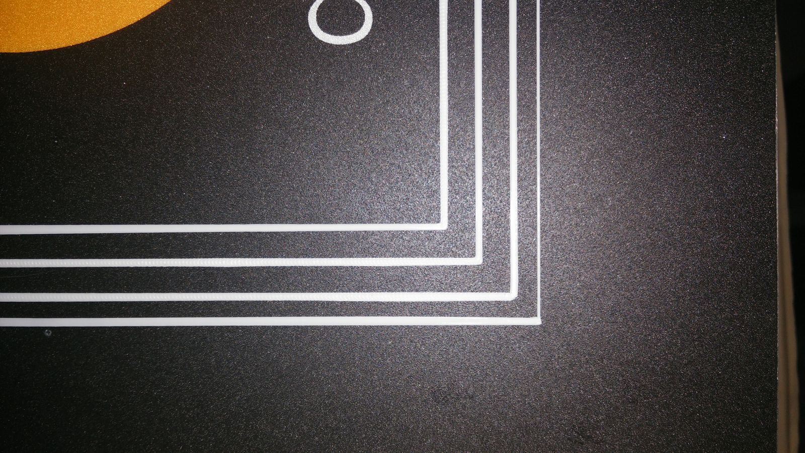

Alors j'ai un problème similaire et très étrange !
Mon palpeur fait bien tous ses points de contrôle, mais j'ai les angles en haut à gauche et en bas à droite qui sont plus bas que les deux autres, mais avec une symétrie parfaite de la hauteur des couches en suivant la diagonale …
Pourtant mon plateau est censé être parfaitement plan vu que Dagoma vient de me le changer !
