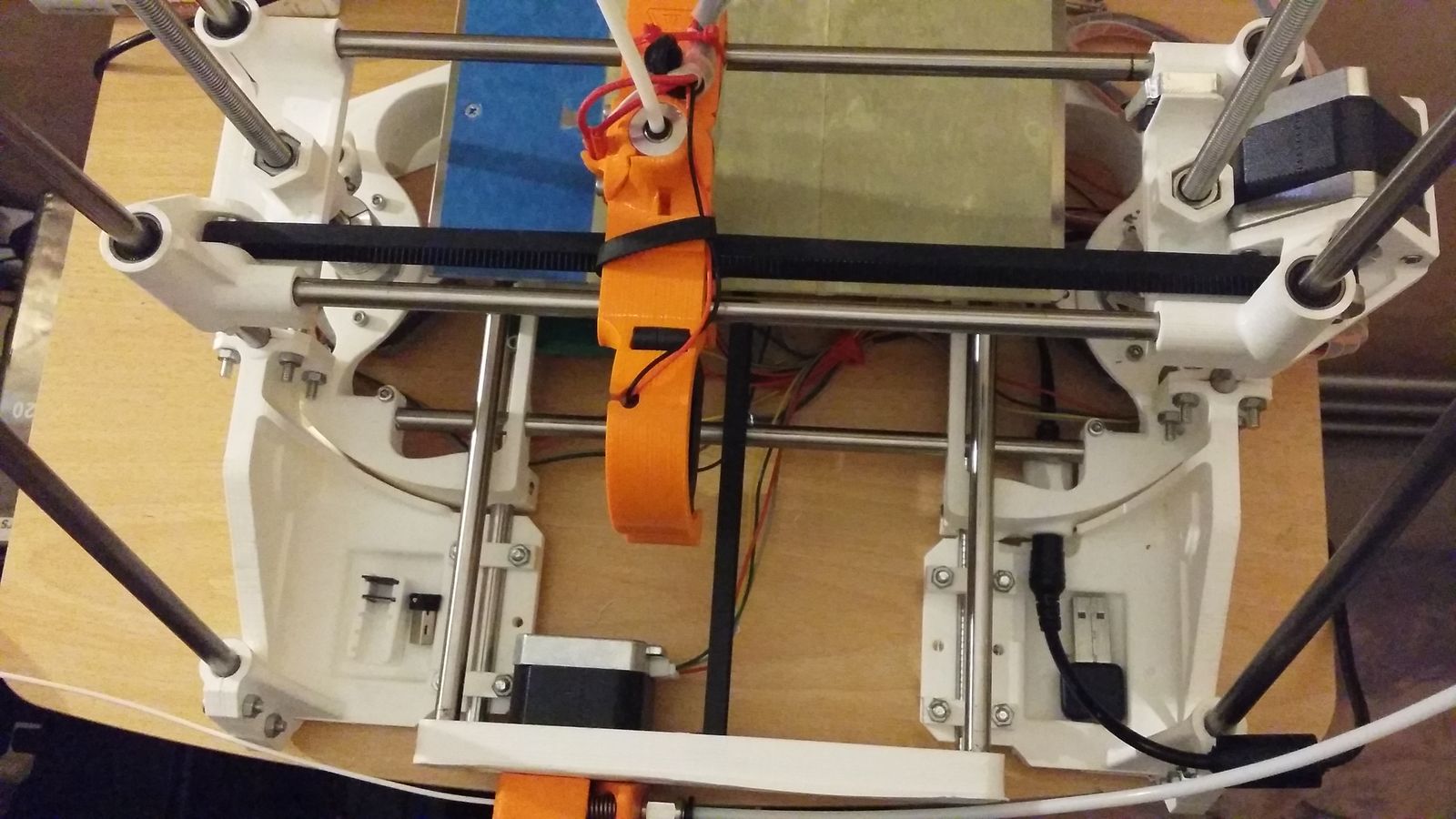

Dal Posté(e) Décembre 13, 2015 Auteur Posté(e) Décembre 13, 2015 (modifié) bon, impression de la pièce avec le passage de l' alimentation donc modif à faire sur la pièce (si j' avais pensé à commencer par celle la ... ), jusque la tout va pas trop mal , impression des supports de maintien supérieur des barres de renforcement en cours ... Modifié (le) Décembre 13, 2015 par Dal 1
crocodanser Posté(e) Décembre 14, 2015 Posté(e) Décembre 14, 2015 alors ça donne quoi? mieux ou pas ?

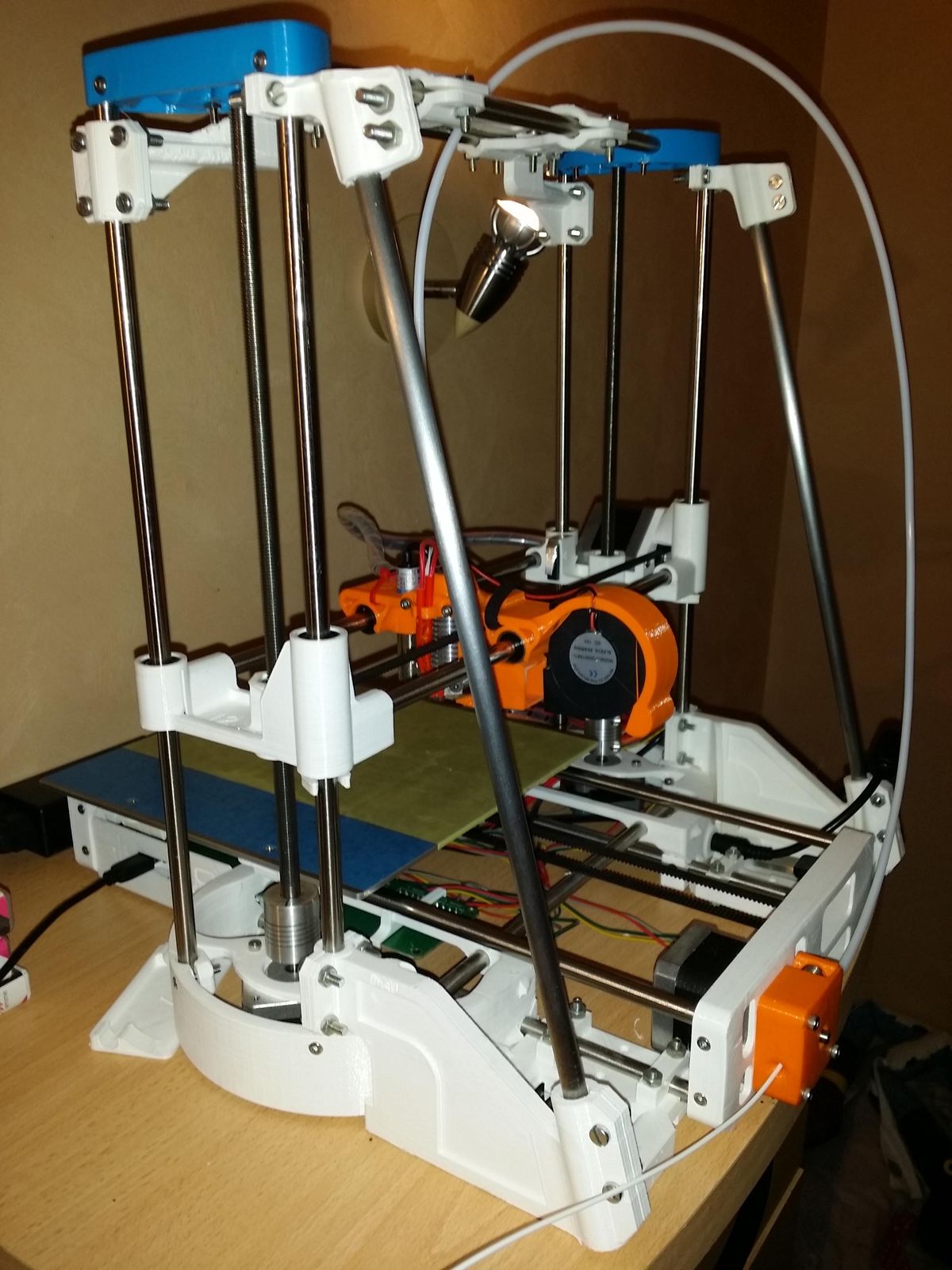

Dal Posté(e) Décembre 14, 2015 Auteur Posté(e) Décembre 14, 2015 nan plus sérieusement voila un point intermediaire : 2
crocodanser Posté(e) Décembre 14, 2015 Posté(e) Décembre 14, 2015 lol t'en fait une arme de guerre? mdr! C'est sympa Si elle bouge avec tout ça Aller courage t'y es presque!
lecagnois Posté(e) Décembre 14, 2015 Posté(e) Décembre 14, 2015 Super travail , félicitations , Il y a même un support carte SD , A quoi servent les axes arrière ? Ou trouver les fichiers stl ?
Dal Posté(e) Décembre 14, 2015 Auteur Posté(e) Décembre 14, 2015 reste les brides à imprimer et les tiges a mettre
Dal Posté(e) Décembre 14, 2015 Auteur Posté(e) Décembre 14, 2015 (modifié) le support micro sd est dispo sur thingiverse j'ai juste prévu un décrochement pour centraliser le petit matos de ce genre, pour les axes arrières la réponse : Modifié (le) Décembre 14, 2015 par Dal 6

Dal Posté(e) Décembre 14, 2015 Auteur Posté(e) Décembre 14, 2015 Vous je sais pas, mais moi, je trouve que ça donne tout de suite une autre impression ... (pas pu m' empêcher de la faire dsl) 1
crocodanser Posté(e) Décembre 14, 2015 Posté(e) Décembre 14, 2015 Ouahou! et tu commence à voir du changement dans l'impression?
