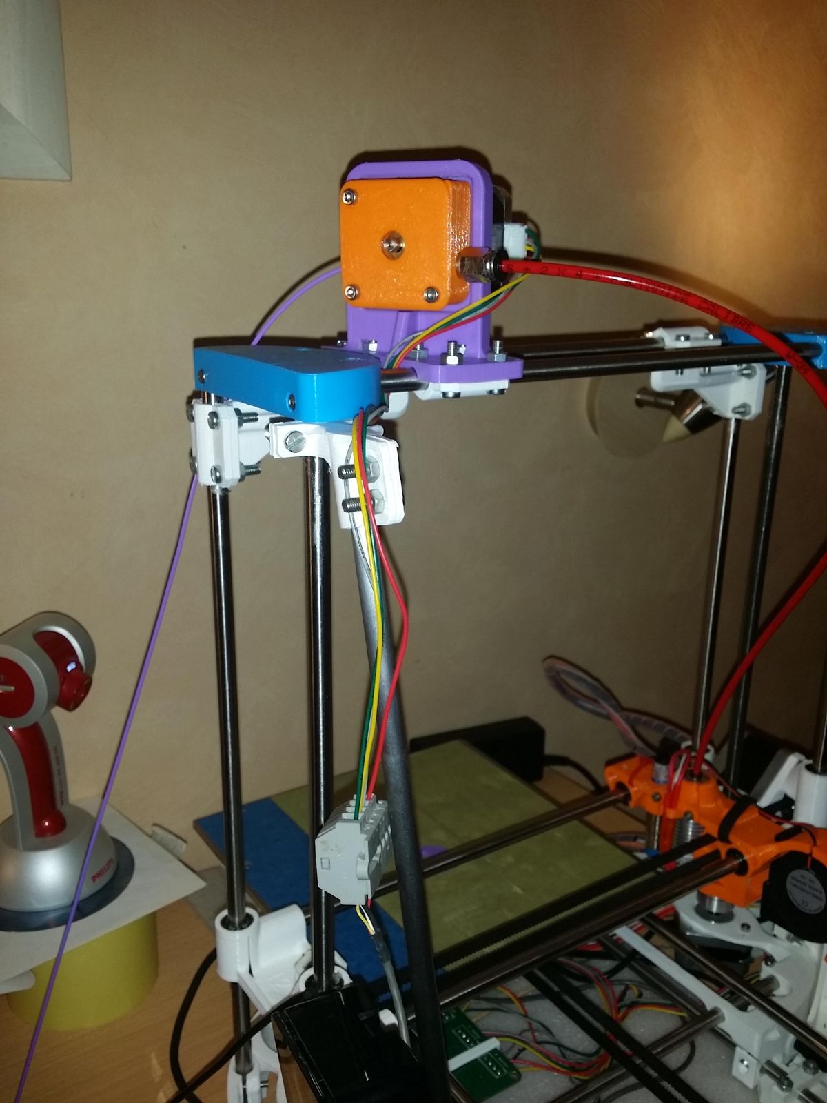

Dal Posté(e) Décembre 17, 2015 Auteur Posté(e) Décembre 17, 2015 (modifié) Pour le moteur en haut j' avance un peu : Modifié (le) Décembre 17, 2015 par Dal 4
stan42 Posté(e) Décembre 17, 2015 Posté(e) Décembre 17, 2015 Dal t'es un foufou, tu me la dédagomise trop là mdr. en tout cas bien vu le moteur, j'y pensais aussi pour gagner les 80 cm en fixant sur la tête..... bravo en tout cas.
Dal Posté(e) Décembre 17, 2015 Auteur Posté(e) Décembre 17, 2015 Elle n' est absolument pas dédagomiser toutes les pièces d'origine sont en place a l' exception des 2 cache arrière pour pouvoir mettre en place le rigidificateur mais a par ces pièces qui tiennent juste par emboitements tout est la 1

crocodanser Posté(e) Décembre 18, 2015 Posté(e) Décembre 18, 2015 (modifié) Ah ba ouai y'a du direct drive! Mais d'après lv-esad, on ne pouvait pas faire ça car les moteurs Z ne sont pas assez puissant à croire que finalement, c'est ptete possible Modifié (le) Décembre 18, 2015 par crocodanser

sylphide Posté(e) Décembre 18, 2015 Posté(e) Décembre 18, 2015 il y a 47 minutes, crocodanser a dit : Ah ba ouai y'a du direct drive! Mais d'après lv-esad, on ne pouvait pas faire ça car les moteurs Z ne sont pas assez puissant à croire que finalement, c'est ptete possible mais si c'est possible.. faut pas l'écouter
Dal Posté(e) Décembre 18, 2015 Auteur Posté(e) Décembre 18, 2015 Il y a 5 heures, crocodanser a dit : Ouahou, j'avais pas vu la photo Super boulot OH mon Dal!! ça te fais combien de longueur de tuyau? pour le moment 400 mm mai j' ai gardé de la marge je peux encore descendre (au moins de 50 mm sûr )
crocodanser Posté(e) Décembre 18, 2015 Posté(e) Décembre 18, 2015 Ok j'pense que c'est pas mal. De mon coté j'ai demandé à Dagoma un retour sur le direct drive et pourquoi ils ne l'ont pas implémenté sur la dagoma depuis octobre. J'pense qu'il y a une raison. On verra bien.
crocodanser Posté(e) Décembre 18, 2015 Posté(e) Décembre 18, 2015 Rush de Noël oblige il faut attendre début janvier pour la piece Et ça marche bien d après benj Envoyé de mon Nexus 5 en utilisant Tapatalk
Dal Posté(e) Décembre 18, 2015 Auteur Posté(e) Décembre 18, 2015 Ah bon bin ca fait une modif pour rien, fallait attendre ....
crocodanser Posté(e) Décembre 18, 2015 Posté(e) Décembre 18, 2015 Surtout que la pièce date de octobre dommage qu on ne soit pas tomber dessus avant Envoyé de mon Nexus 5 en utilisant Tapatalk
Dal Posté(e) Décembre 18, 2015 Auteur Posté(e) Décembre 18, 2015 (modifié) Ca m' entraine sur la modélisation et le déport du moteur sur la photo parait important par rapport a la prise d'origine initiale en X a moins que ce ne soit l' angle de prise de vue qui donne cette impression. auto-réponse Ah non ca passe en fait il est décalé légèrement par rapport a la tige filetée Modifié (le) Décembre 18, 2015 par Dal auto-réponse
