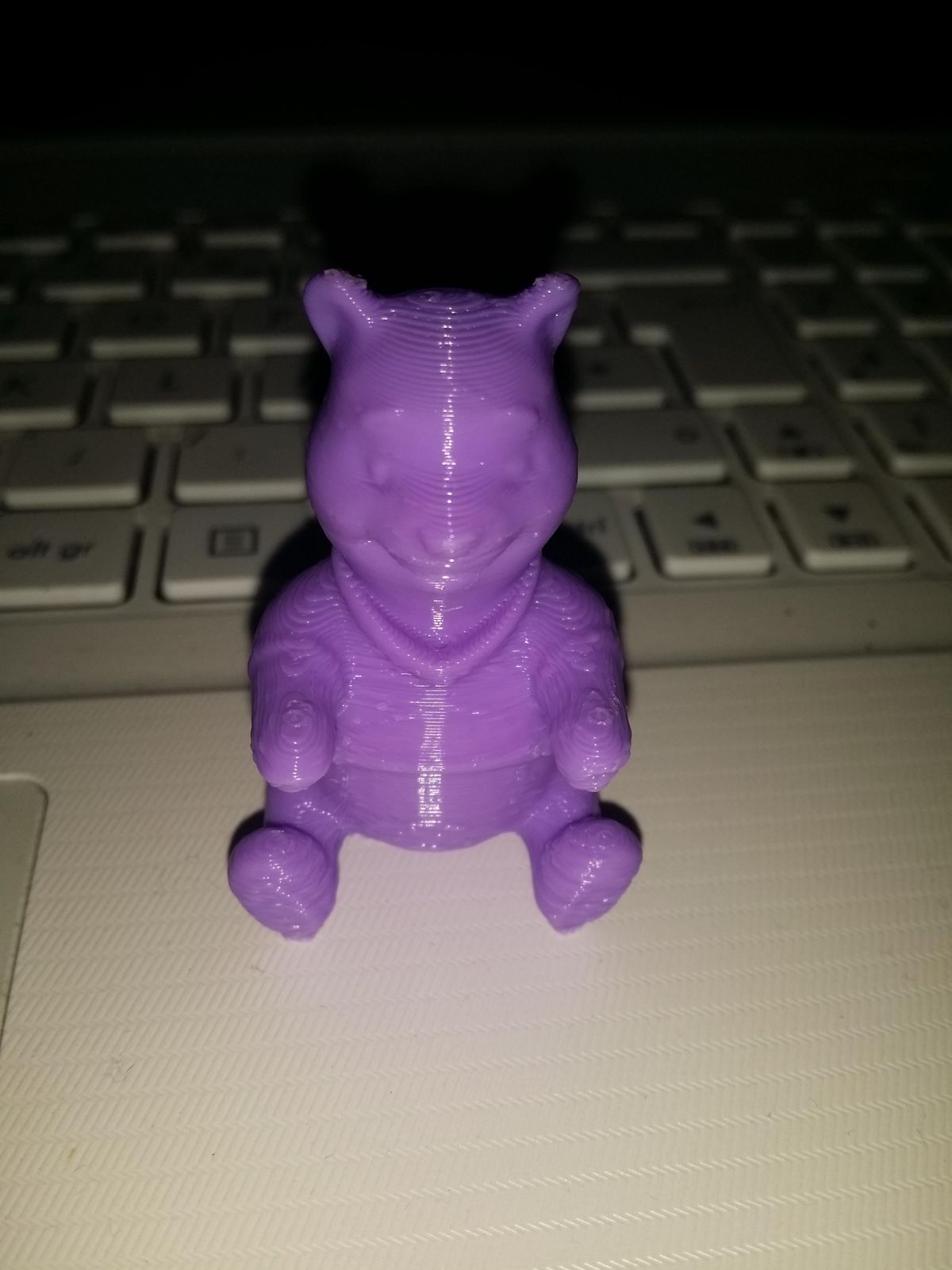

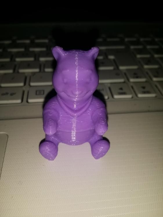

Dal Posté(e) Décembre 15, 2015 Auteur Posté(e) Décembre 15, 2015 (modifié) Alors je me suis pris une prune pour excès de vitesse de votre faute : impression sans modifier aucuns paramètres ( j'aurai dû monter un peu la t° ) autres que les vitesses : -couche 0.2 -vitesse impression 99 -positionnement 250 -première couche 50 - les autres 99 la structure encaisse sans broncher par contre j' avais tout lubrifié avant le test j'ai fais exprès de prendre une petite pièce pour être dans le pire des cas niveau t° et avoir pleins de changements de direction ca va pour une impression a 2 X la vitesse standard ........ BEEP BEEP Modifié (le) Décembre 15, 2015 par Dal 4
