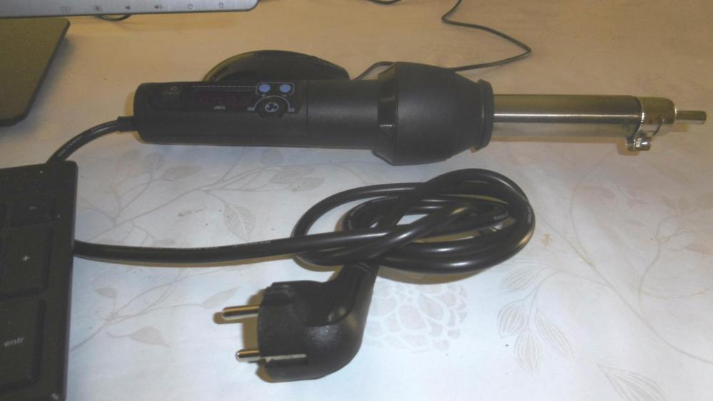

Et mon "Hotgun" qui me sert habituellement pour souder les composants cms
@Janpolantontrès pratiques ces ch'ti trucs. Moi j'ai ça. Désolé pas retrouvé de photo faite par moi.
Modifié (le) par Maeke
Avec la plus petite buse de soufflage, c'est d'une précision diabolique. Je ne sais plus m'en passer non plus, mais je n'ai pas la station...:emoji-E412:
Relis bien la méthode que j'ai donnée.
