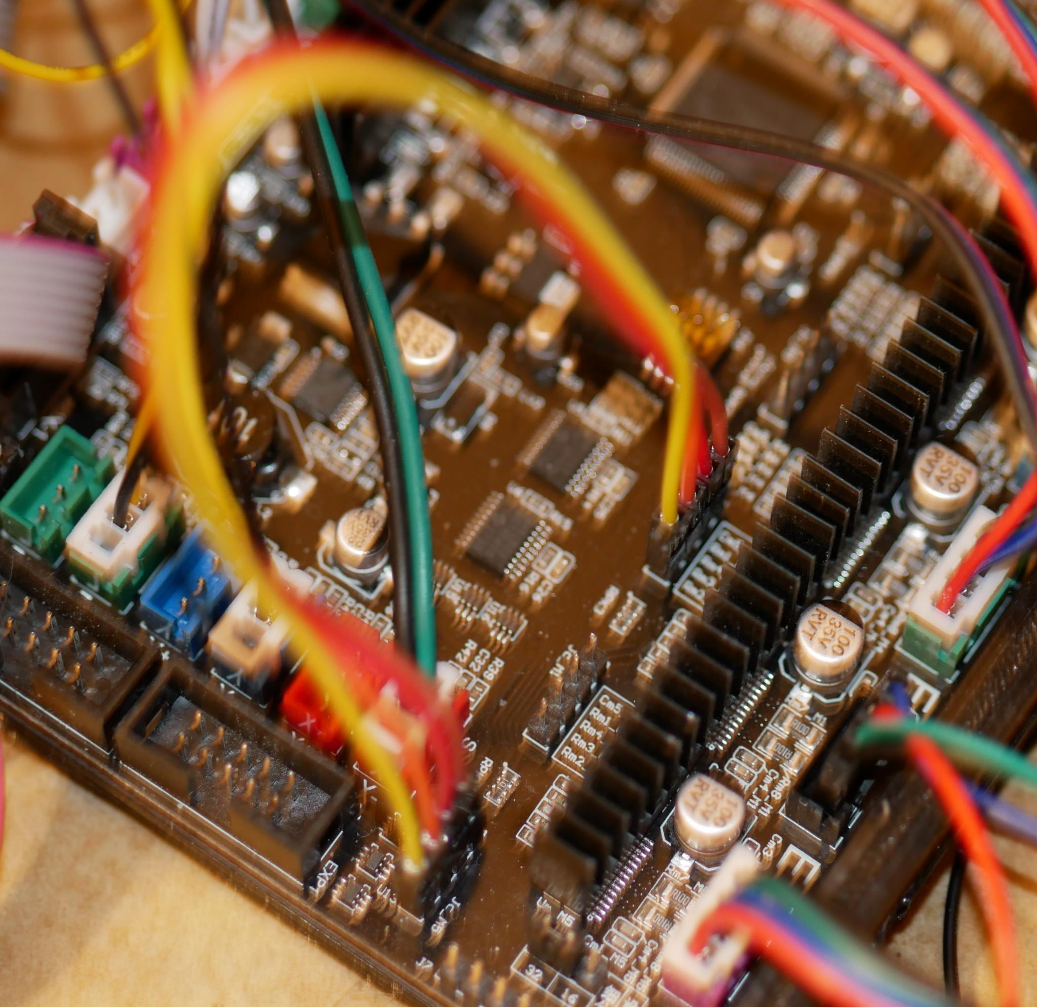

oui effectivement j'ai vu ça, mais sur mes 2 machines j'ai des câbles en Y et aucun problème ni de fonctionnement ni de chauffe, je n'ai même pas de ventilo qui souffle sur la carte, après c'est sur que l'on peut les brancher sur 2 drivers différents
il y a 43 minutes, MoUnOrk05 a dit :
"relier" au niveau du fichier config  gamma et epsilon.
En fait, la seule façon de faire que j'ai trouvée ne consiste pas à les relier  au niveau du fichier de config, mais physiquement, à l'aide de fils qui relient les pins en, step et dir de gamma et d’epsilon. Dans le fichier de config, on ne laisse pour epsilon que le réglage du courant et surtout on enlève toute référence aux pins de contrôle d'epsilon. C'est la conf que j'utilise, ça fonctionne bien
Sur la photo j'ai en plus les pin "gnd" reliées. Ca ne fait pas de mal mais ça ne sert à rien.

Bonsoir à tous ceux qui ont eu le courage de me suivre et de répondre à mes questions de débutant !
Je vient d'installer ma carte MKS sur ma machine ! YESS !
Tout se déplace dans le bon sens, les fin de courses fonctionnent bien, le bed et la tête chauffent
mon PC dirige bien la machine, j'ai juste un bémol, je ne suis pas arrivé à configurer la chauffe du deuxième extrudeur !
Je suis bien content !
Je reconnait que je n'ai pas regardé la config, je vient vers vous juste après mes essais pour vous faire part de ma joie !
Mais si vous, les connaisseurs avez  une piste pour ce double extrudeur.....

@Hervé-34 pour le 2ème extrudeur, il faut enlever les " # " de devant toutes ces lignes :
#extruder.hotend2.enable                         true         # Whether to activate the extruder module at all. All configuration is ignored if false
#extruder.hotend2.steps_per_mm                   140          # Steps per mm for extruder stepper   là tu mets le même chiffre que pour l'extrudeur 1
#extruder.hotend2.default_feed_rate              600          # Default rate ( mm/minute ) for moves where only the extruder moves
#extruder.hotend2.acceleration                   500          # Acceleration for the stepper motor, as of 0.6, arbitrary ratio
#extruder.hotend2.max_speed                      50           # mm/s
#extruder.hotend2.step_pin                       2.8          # Pin for extruder step signal
#extruder.hotend2.dir_pin                        2.13         # Pin for extruder dir signal ( add '!' to reverse direction )
#extruder.hotend2.en_pin                         4.29         # Pin for extruder enable signal
#extruder.hotend2.x_offset                       0            # x offset from origin in mm
#extruder.hotend2.y_offset                       25.0         # y offset from origin in mm
#extruder.hotend2.z_offset                       0            # z offset from origin in mm
#epsilon_current                                 1.4          # Second extruder stepper motor current là tu mets aussi le même chiffre que pour l'extrudeur 1
#temperature_control.hotend2.enable            true           # Whether to activate this ( "hotend" ) module at all.
#temperature_control.hotend2.thermistor_pin    0.25           # Pin for the thermistor to read
#temperature_control.hotend2.heater_pin        1.23           # Pin that controls the heater
#temperature_control.hotend2.thermistor        EPCOS100K
#temperature_control.hotend2.set_m_code        104            # M-code to set the temperature for this module
#temperature_control.hotend2.set_and_wait_m_code 109          # M-code to set-and-wait for this module
#temperature_control.hotend2.designator        T1             # Designator letter for this module
#temperature_control.hotend2.p_factor          13.7           # P ( proportional ) factor là tu mets aussi le même chiffre que pour l'extrudeur 1
#temperature_control.hotend2.i_factor          0.097          # I ( integral ) factor là tu mets aussi le même chiffre que pour l'extrudeur 1
#temperature_control.hotend2.d_factor          24             # D ( derivative ) factor là tu mets aussi le même chiffre que pour l'extrudeur 1
j'espère n'avoir rien oublié... ;)
