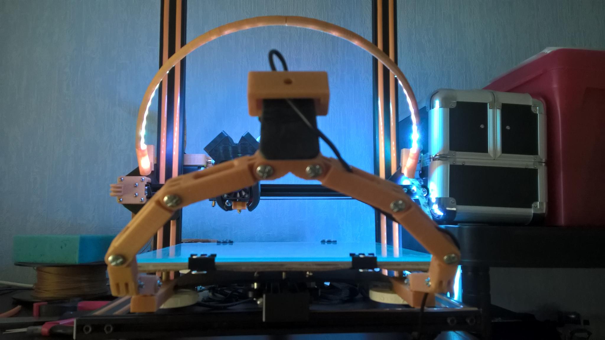

ShagoY Posté(e) Mai 16, 2018 Posté(e) Mai 16, 2018 il y a 6 minutes, Bosco2509 a dit : Je me suis créer une arche lumineuse... et je l'adore... mais avec le temps... et la chaleur des Leds, celle-ci commencent à se déformer Actuellement... l'arche n'est plus droite... et cela se voit de loin maintenant, qu'elle est toute biscornu... Et le fait qu'elle se déforme... fait qu'elle se démonte pour un rien... étant donné qu'elle est plus grande que le plateau, zéro risque qu'elle tombe sur le plateau pendant un print. Mais ce serait gênant. Du coup... j'envisage l'achat du kit Tiges de support et de fixer mon éclairage simplement dessus. Ou... fixer un nouvel éclairage... mais celui-ci se fixerait au niveau de ma camera. Je suis en pleine réfléxion sur ce dilemme... Ton arche est en PLA ? Si oui, tu devrais peut-être voir du coté du PET(G) qui supporte une chaleur plus haute, non ? Sympa ton kit de bracers. Il ressemble beaucoup à certains modèles que tu peux imprimer sur thingverse Pour en avoir imprimé, le seul intérêt que j'y trouve c'est la réduction des vibrations sur l'axe Y mais sache que la différence ne se voit que sur les prints de grande hauteur
Bosco2509 Posté(e) Mai 16, 2018 Auteur Posté(e) Mai 16, 2018 il y a 2 minutes, ShagoY a dit : Ton arche est en PLA ? Si oui, tu devrais peut-être voir du coté du PET(G) qui supporte une chaleur plus haute, non ? Sympa ton kit de bracers. Il ressemble beaucoup à certains modèles que tu peux imprimer sur thingverse Pour en avoir imprimé, le seul intérêt que j'y trouve c'est la réduction des vibrations sur l'axe Y mais sache que la différence ne se voit que sur les prints de grande hauteur Oui l'Arche est en PLA... et oui... je savais que cela risquais de la déformer... mais je pensais pas aussi rapidement. L'imprimer en PET(G)... c'est une des solutions possible... à y réfléchir... Là je regarde les projecteur intérieur, extérieur, et pour Gopro... si une idée de génie venait à me taire "Tilt" pour me donner une inspiration ou un concept utilisable ou copiable... mais rien pour l'instant. Le kit bracers est sympa... et oui... il ressemble à ce qui se fait déjà sur Thingiverse. Mais cela donne la possibilité d'y fixer ses leds sans se poser de question. Et très honnêtement... je suit un projet (en cours de création) d'une figurine de 38cm de haut (sur Thingiverse) qui m'intéresse (et que je trouve trop beau, je dit cela en étant fan de la licence)... et pouvoir l'imprimer... avec ce kit, pour la sécurité que l'impression serait nickel, me dit que ce serait un investissement vite rentabilisé (je connais un autre fan de cette licence qui paiera chère pour avoir la même figurine ).

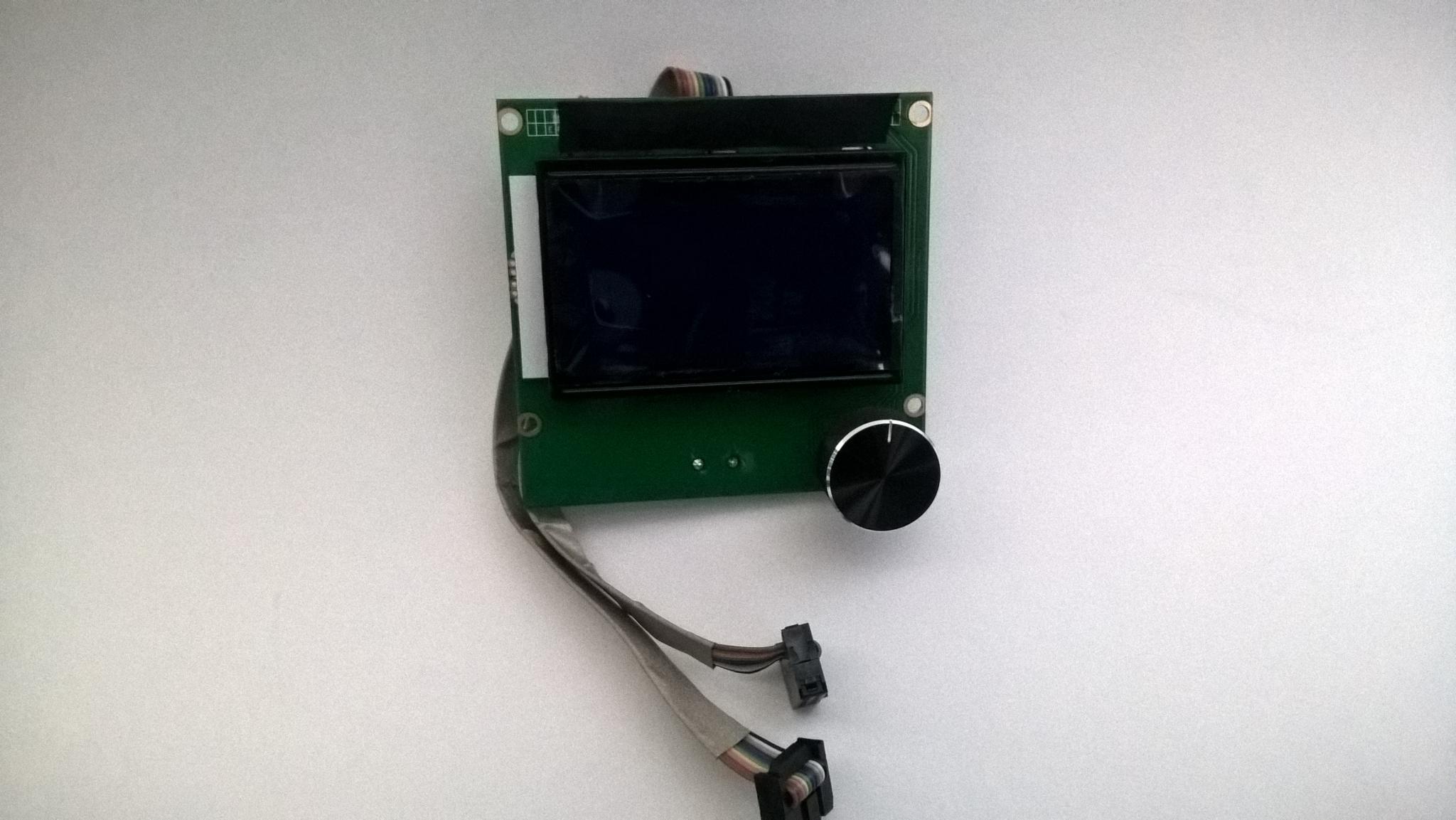

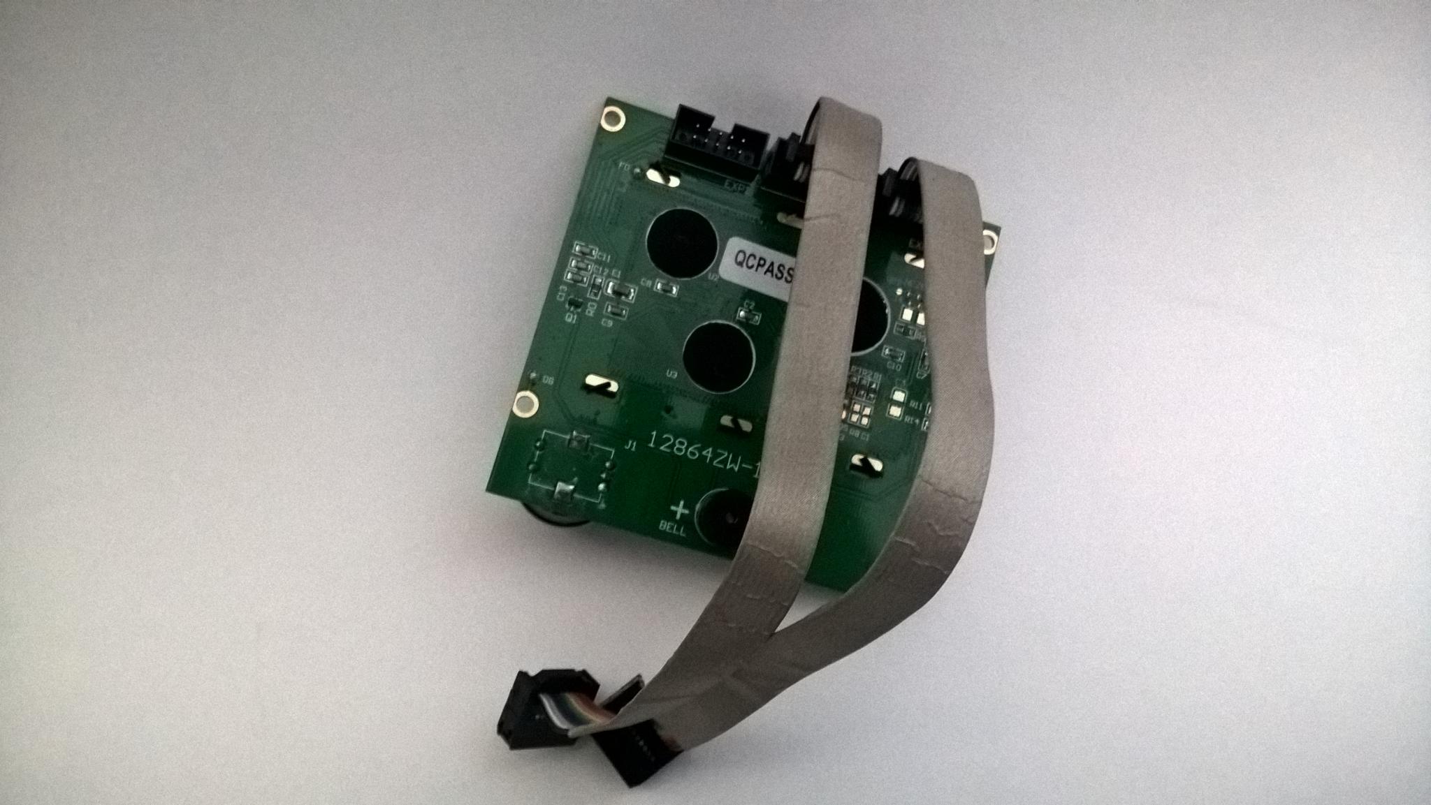

Bosco2509 Posté(e) Mai 29, 2018 Auteur Posté(e) Mai 29, 2018 Et voilà... aussitôt reçu... aussitôt installé ! Je note un détail... qui m'a troublé au déballage... cet écran pour CR-10S... n'a pas 2 connecteurs à l'arrière (comme ceux qui sont montrés sur les sites de vente)... mais 3 ?! D'ailleurs... celui que j'avais commandé, sur le visuel, avait 2 connecteurs à l'arrière... pas 3. Cela ne me gêne pas plus que cela...Mais si l'un d'entre vous connaît a quoi sert le 3e connecteurs... je suis curieux de connaitre sa fonction. Au niveau améliorations : Outre l'écran... j'ai installé sur la cartouche de chauffe un connecteurs XT60. Je n'aurais plus besoin de défaire la gaine et de démonter mes chaînes de câbles... il me suffira simplement de démonter la tête et de remplacer la cartouche de chauffe, en ayant au préalable installé un connecteur XT60. Ce sera un gain de temps considérable. J'installerai des connecteurs Dupont sur les autres câbles (ventilo, turbine et thermistance) plus tard... j'ai bien reçu les connecteurs Dupont, et la pince à sertir... mais pas de bol... La pince reçu n'a pas les bonnes machoires pour sertir les connecteurs Dupont. Je dois donc m'armer de patience pour effectuer l'installation des connecteurs Dupont. Autre amélioration... plus invisible celle-ci... J'ai réinstallé un coton d'isolation autour du bloc de chauffe. Je note que le Coton d'isolation installé autour du bloc de chauffe avec l'imprimante à son état d'origine... est... hyper mince par rapport au nouveau. Pour donner un mesure : l'épaisseur de celui d'origine ne dépassait pas 1mm d'épaisseur... le nouveau fait entre 3 et 4mm d'épaisseur. Je le vois sur le graphique de température... que la chauffe est beaucoup plus régulière (moins en dent de scie). De même que lorsque la chauffe est interrompût, la température du bloc de chauffe est maintenu beaucoup plus longtemps. Preuve que ce nouveau coton isolant pour le bloc de chauffe est beaucoup plus efficace. J'ai aussi fait un test : J'ai trouvé... dans les bacs "soldes" du MrBricolage local... un petit projecteur led extérieur de 10w de consommation pour 100w de luminosité... ce qui fait plus de 5000 lumen... pour 5€. Certes... il est super puissant, car il éclair l'imprimante comme un phare de voiture... c'est même trop puissant... Mais le fait qu'il fonctionne avec une fréquence de 50-60Hz... cela provoque des interférences... bref... il sera utilisé pour autre chose dans la maison ou dehors. Prochaine amélioration : Le lit chauffant de 12V passera en 220V avec le kit adéquate. J'avoue... je suis impatient de pouvoir le monter. J'ai un peu marre d'attendre 5-10 minutes que le Bed soit à température à chaque Print.
