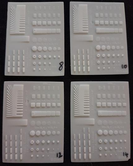

Tatsu-Kan Posté(e) Juin 21, 2018 Posté(e) Juin 21, 2018 (modifié) Pour compléter mes tests avec la FTD Snow White : Paramètres : Épaisseur couche : 0,05 Délai : 1 Durée exposition base : 50 Nombre couches base : 5 Exposition couches 8 / 10 / 12 et 14 secondes Du coup, ça sera plutôt 12 secondes d'exposition pour un bon résultat et 14 pour avoir un poil plus de détails. Modifié (le) Juin 21, 2018 par Tatsu-Kan 1
Ekim Posté(e) Juin 21, 2018 Auteur Posté(e) Juin 21, 2018 Ok c est noté Déjà avec 12 tu auras beaucoup de détails et pas d échec
Tatsu-Kan Posté(e) Juin 21, 2018 Posté(e) Juin 21, 2018 J'ai passé tous mes projets à 12 et ça rend plutôt bien. En revanche, je conseille de mettre 8 à 10 couches de 80 secondes pour la base des impressions avec cette résine. Elle donne un résultat plus souple (moins rigide) que l'Anycubic. Sans ça, la base risque de se décoller et déformer avec la rétractation des couches supérieures. J'en suis à 4 impressions parfaites d'affilé avec ces valeurs. (Je m'imprime des tuiles à peindre pour donner du style à Catan)

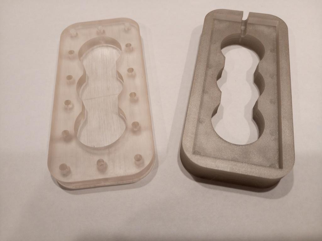

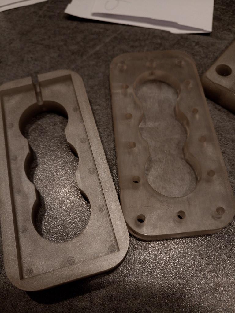

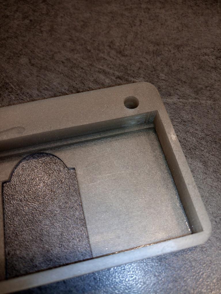

Youle Posté(e) Aout 2, 2018 Posté(e) Aout 2, 2018 Le 02/07/2018 at 10:51, otsoa a dit : Je voulais la tester la FTD Snow en mélange poudre de fer/résine, je vais être en congés dans 5 jours je vais pouvoir tester. Je posterais aussi les colorant que j'ai (différents FTD). Bonjour à tous, je viens de faire le test de la poudre alu ! Voici les produits utilisés : * Aramétal de chez Bostik, j'utilise la boite de poudre uniquement. * Résine 3D Rapid de Monocure (Clear). Les résultats sont encore juste, j'ai testé avec très peu de poudre pour voir si le mélange tenait. Déjà bonne nouvelle, aucun problème lors de l'impression, ça réagit mieux qu'une résine chargée en pigments... Je fais des photos demain pour vous montrer ça :
otsoa Posté(e) Aout 3, 2018 Posté(e) Aout 3, 2018 Cool ! J'avais déjà fait un essais il y'a longtemps avec ma LittleRP c'était de la MakerJuice+poudre de fer et je n'avais pas eu de soucis avec des grosses première couches pour l'accroche.
Youle Posté(e) Aout 3, 2018 Posté(e) Aout 3, 2018 Voilà les photos, on peut voir la différence entre une pièce sans alu et une chargée en alu. Je trouve le résultat plutôt sympa hormis les cotés, on ne voit pas trop la matière, c'est dommage... 2
