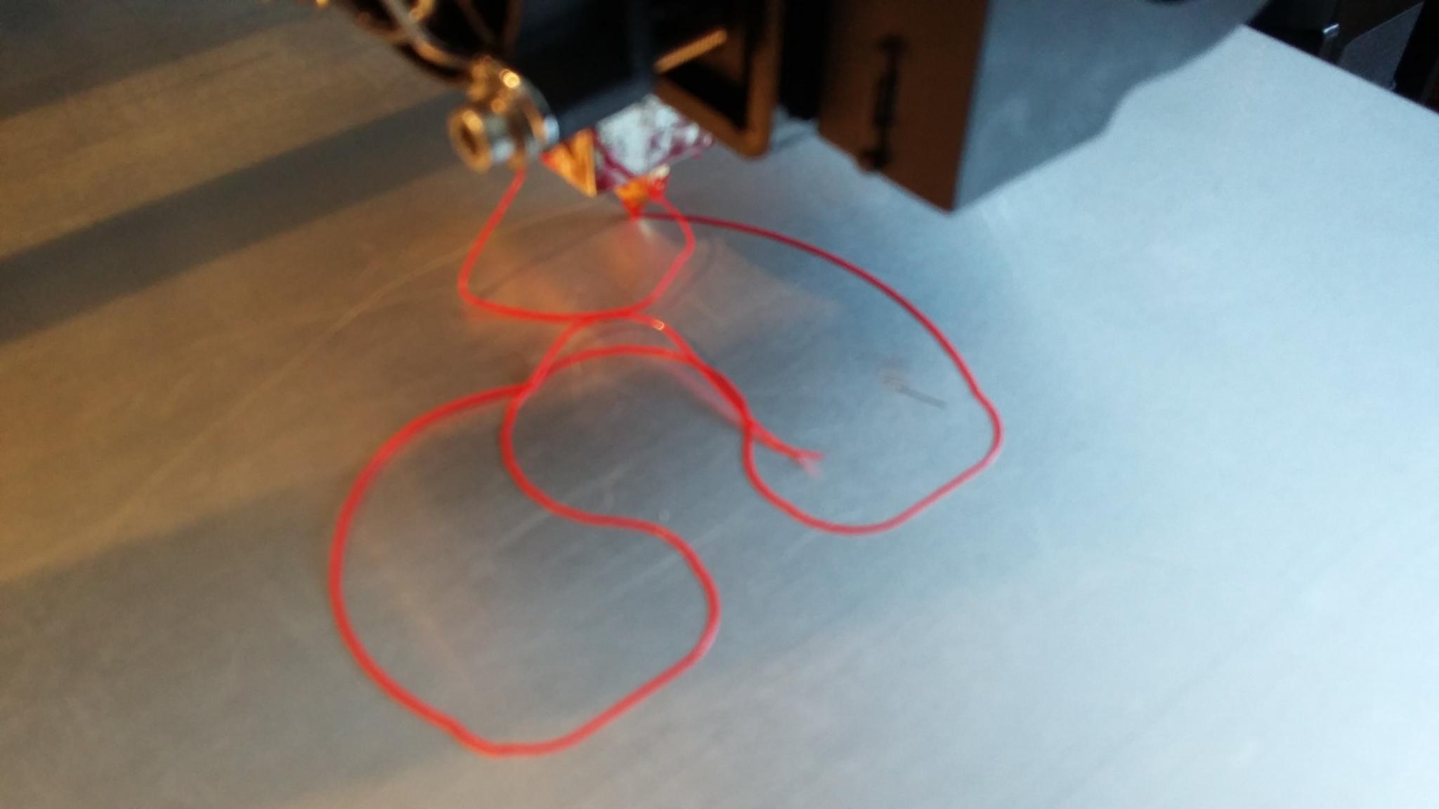

Alors j'avais lu que ça arrivait, mais jusqu'ici, chanceux ça n'avait pas été le cas pour moi.
Et tout d'un coup, sans rien changer aux paramètres de Cura et toujours avec le même filament,
ça n'adhère plus au plateau. Au début c'était juste la bordure qui se décollait un peu, mais maintenant, le fil qui sort
ne colle pas au plateau (alu) et suit l'extrudeur. Avec ou sans scotch bleu (3M) c'est kif-kif
J'imprimais avec temp bed 60 et extrudeur 200. J'ai essayé de monter à 205 puis descendre 50 / 190 mais
rien y change. Jai aussi changer la buse sans résultat
Je suis désespéré ! A l'aide !
Modifié (le) par pataboat

Bonjour @pataboat,
Vérifie ta distance entre la Buse et le Plateau (Z Offset). C'est très important pour l'adhérence.   :)
Bonsoir @trotro,
Oui j'ai vérifié tout cela, la hauteur de Z (tiges filetées) et buse/plateau à la feuille de papier .
Comment peut-on vérifier la température de l'extruder ?
En fait je pense que jacky parle de la température de ta buse, elle est indiquée sur ton écran LCD.
Si ta buse fait 0.4, règle aussi dans ton trancheur (cura ?) une hauteur de couche initiale à 0.3 (une hauteur de couche initiale plus épaisse adhère mieux).
Si tu utilises cura 3.2.0 ou ultérieur, tu as une option Z Offset dans la section adhérence plateau, tu peux jouer sur ce paramètre pour affiner ta hauteur de buse, en positif ou négatif. Fais des petites variations 0.05 max voire moins.   :)

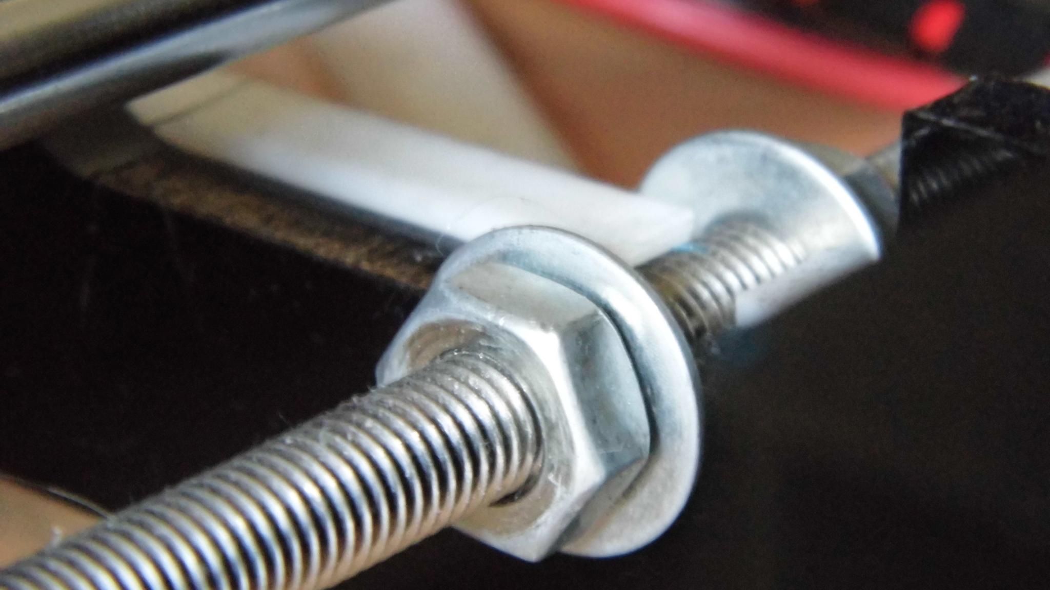

Attend avant de voir au niveau offset, tu dis que tu a vérifié la hauteur Z, mais que veux tu dire par là, il faut vérifier que les deux côtés soient à la même hauteur, et il y a un autre piège moins connu avec la A8, regardes sous le plateau pour vérifier que les axes filetés Y sont bien dans leur logement dans la pièce en acrylique verticale centrale. Ils ont parfois tendance à glisser vers le haut et déséquilibrent l'imprimante, d'autant que les deux peuvent être à des hauteurs différentes.
Oui Maeke, c'est bien cela, j'ai vérifié que les 2 côtés  étaient bien à la même hauteur.
Pour les 2 tiges filetées Y, demain je vais recaler l'A8 bien à plat et les vérifier.

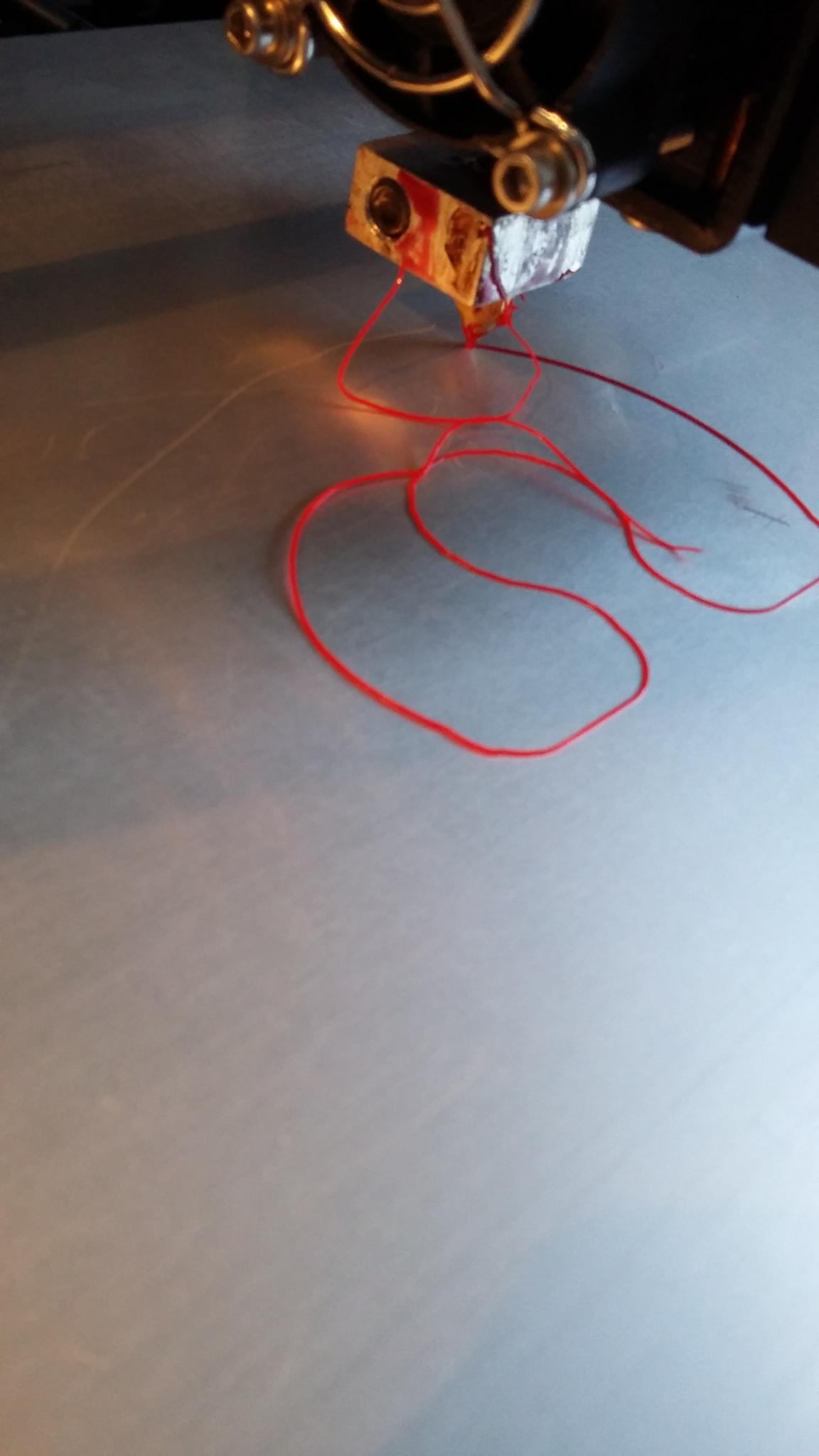

Merci a tous pour vos explications, j'ai mis la machine bien d'aplomb  vérifié les tiges filetées sous le plateau, réglé le plateau
avec une feuille de papier et il est bien y compris au centre mais rien y fait !
ci dessous 2 photos du résultat

Perso j'ai jamais réussi à obtenir une bonne adhésion sur le plateau nu, essais d'ajouter une surface d'adhésion comme scotch bleu de peintre, verre, buildtak, ou autres (petite info au passage, le buildtak original accroche très bien mais est relativement cher et fragile, le clone chinois accroche un poil moins bien, est plus épais et est moins cher), sinon essais de regarder le sujet du forum sur les laques.
Salut,
Ta première couche est trop haute , on dirait qu'elle est intact et non écrasée, perso sur anet j ai abandonné le palpage auto pour un réglage mécanique et la demoiselle ne bouge plus.
On n'imprime pas directement sur un plateau alu, même pour faire des test, ça sert à rien car niveau réglage ça zappe l'épaisseur de ton support de maintien ( rouleau adhesif ...) et du coup tu sera trop haut, et si tu règle et que  tu mets ton support après ce sera trop bas.

Tes photos montrent une impression ou juste un test d'écoulement du PLA ? Si c'est une impression, l'offset Z me semble très très décalé ! La tête paraît beaucoup beaucoup trop haute pour une première couche ! Tiens-nous au courant !
