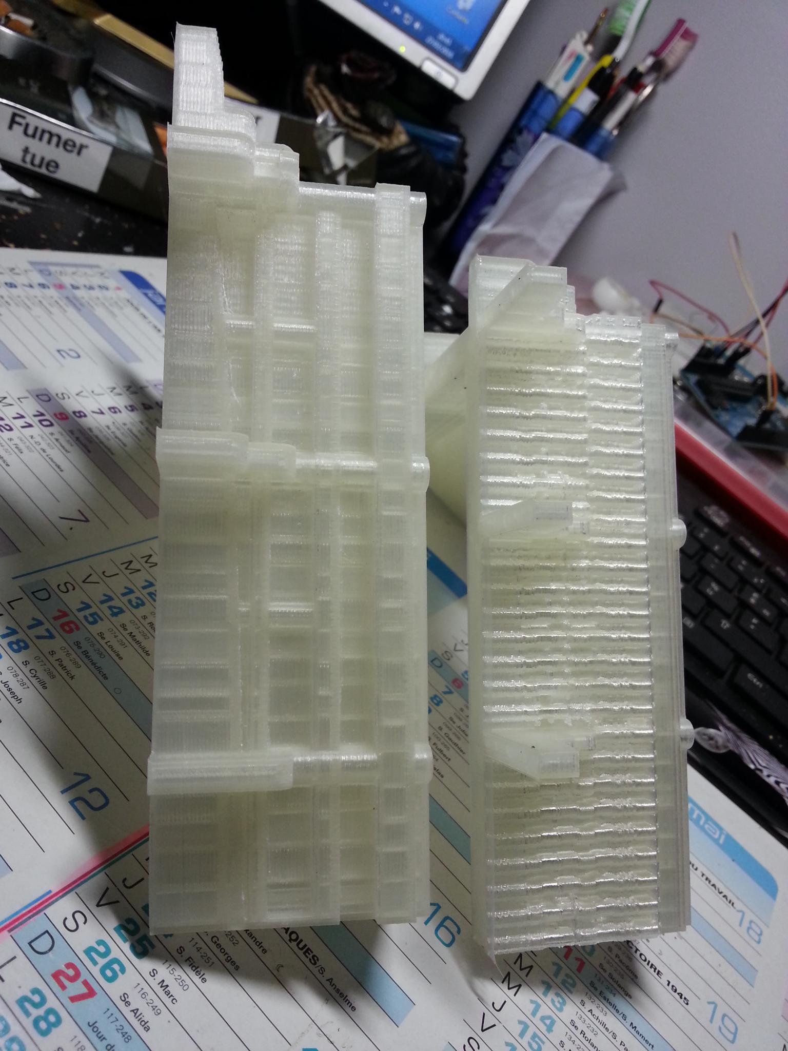

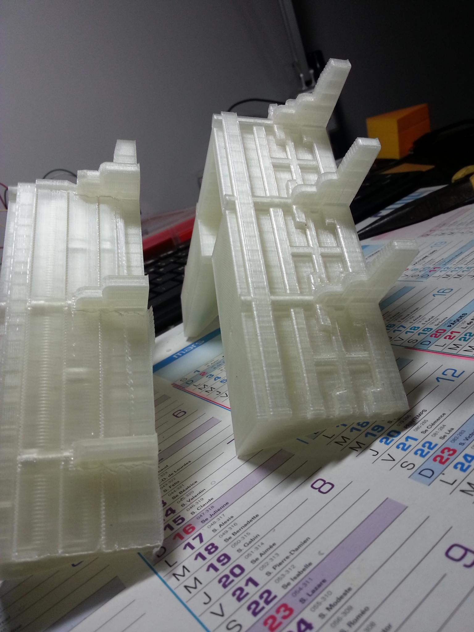

Je suis en train d'essayer d'imprimer le temple Senso Ji que j'ai transformé pour faire une boite pour mon mariage. L'objectif est ensuite de la peindre pour que les gens puissent mettre des mots dedans.
Je vous ai mis les photos du temple et d'une des parties du temple à imprimer.
Mon problème c'est que mon mariage c'est le 12 Mai, que j'ai toujours des problème de mise au point de mon imprimante et que j'ai ce gros projet (15 à 20 h d'impression par partie, 10 parties à faire, 2 déjà faite sur une autre imprimante) et je n'arrive pas à le faire...
Je sais pas si ça se fait mais est-ce que quelqu'un peu m'aider pour finaliser ce projet vraiment important?

Salut,
Si la première photo représente une "partie" alors je trouve qu'il y a beaucoup de surplomb donc des difficultés d'impression. Ma petite expérience conseillerait d'imprimer les "murs" à plat pour garantir la qualité.
j’attends le résultat ... c'est très sympa comme idée.
Bon courage!

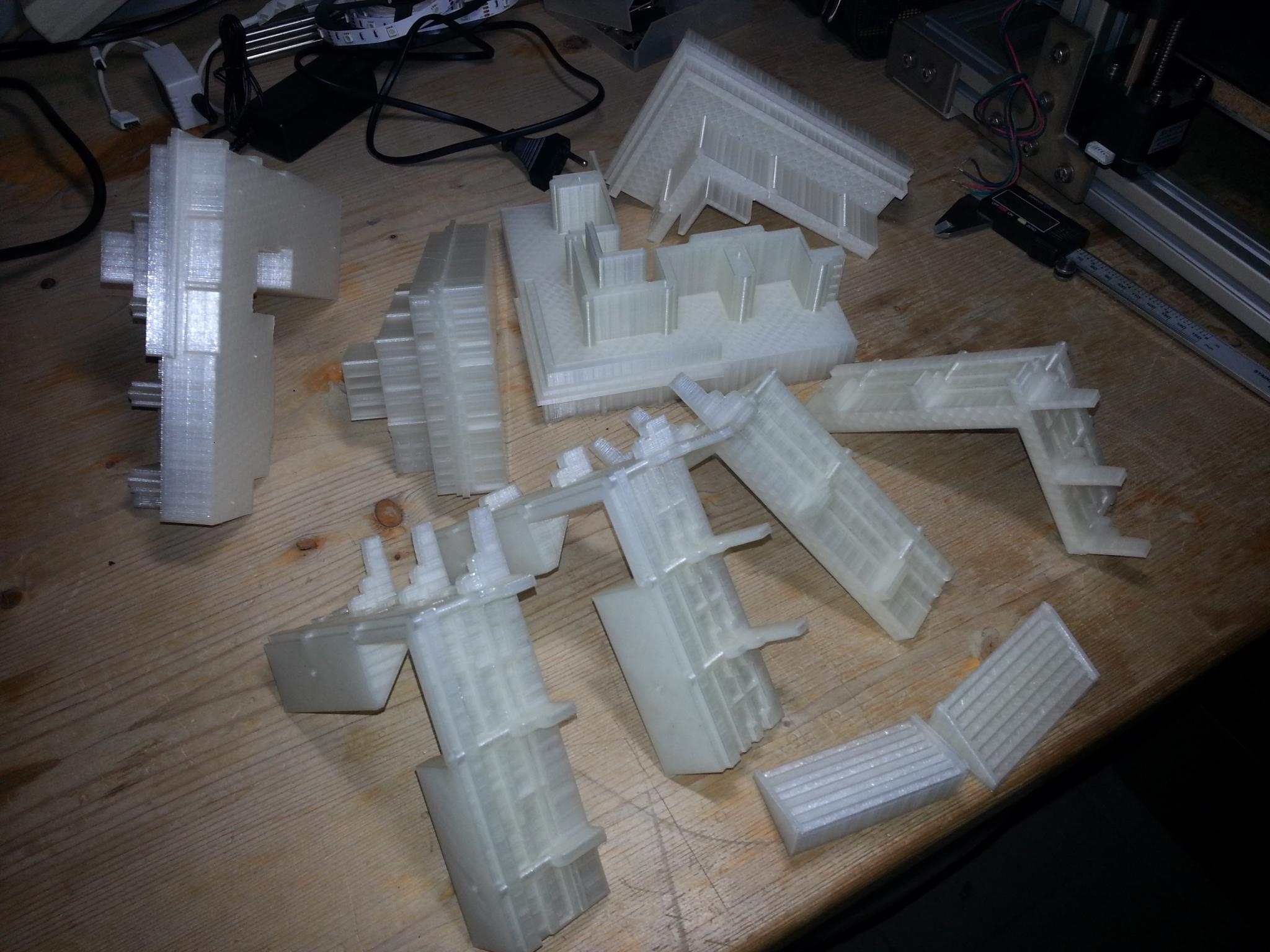

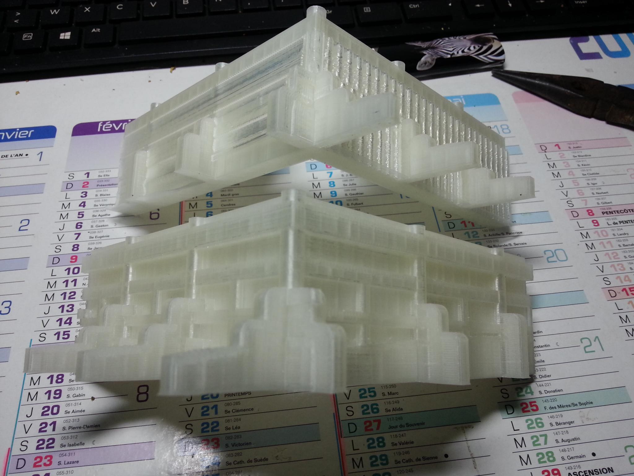

Je vous joint 3 photos de l'avancement du projet. J'ai 1 pièces sur 4 de la maison et 2/6 du toit.
Par contre lors de l'impression de la 2ème partie principale de mon toit mon imprimante à eu un gros soucis et j'ai cassé le thermo couple de mon imprimante ce qui entraîne que la chauffe ne démarre plus (enfin j'espère que c'est que ça et que si je chance cette pièce la chauffe de la buse reprenne).
@Gouel69 : Oui il y a beaucoup de surplomb mais finalement avec les renforts que j'avais placé ça c'est plutôt bien passé l'impression en un bloc.
@rio31 : Merci pour ta réponse Rio, il faudra que j'aille voir ton poste sur ton château disney :). Le problème que j'ai c'est que les impressions sont longues et que là par exemple j'ai un soucis de thermocouple ce qui fait que je vais perdre encore une semaine (si j'arrive bien à la réparer). Du coup j'ai peur que ça soit trop court pour réussir à finir ça assez tôt pour mon mariage le 12 mai (il faudrait que j'arrive à avoir tous les morceaux pour commencer à le peindre vers mi-avril). Alors je me demandais si certain pouvaient m'aider en imprimant certaines partie afin d'avancer au plus vite sur ce projet...

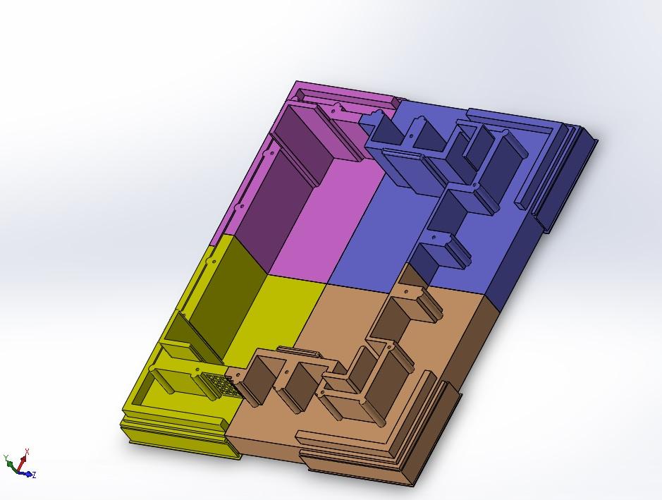

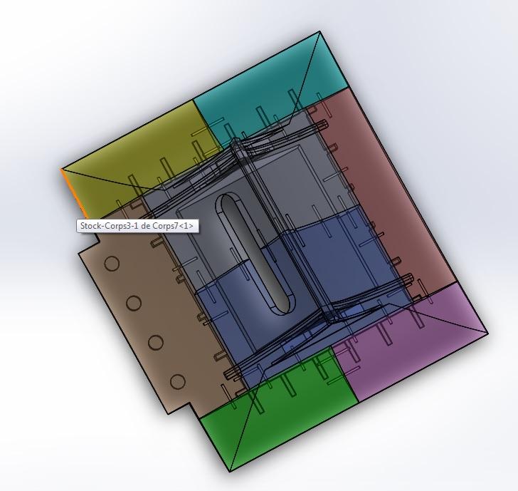

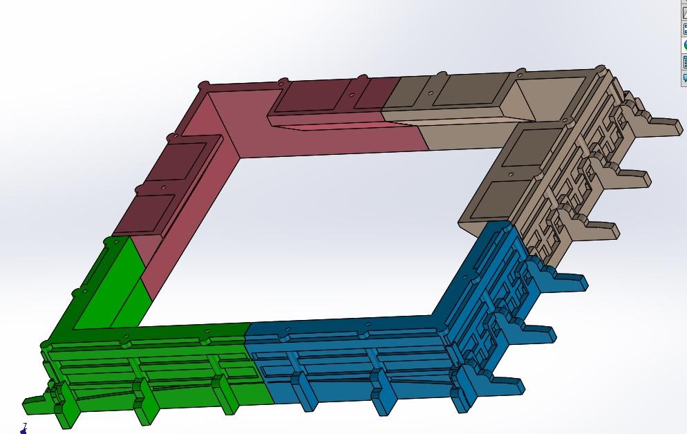

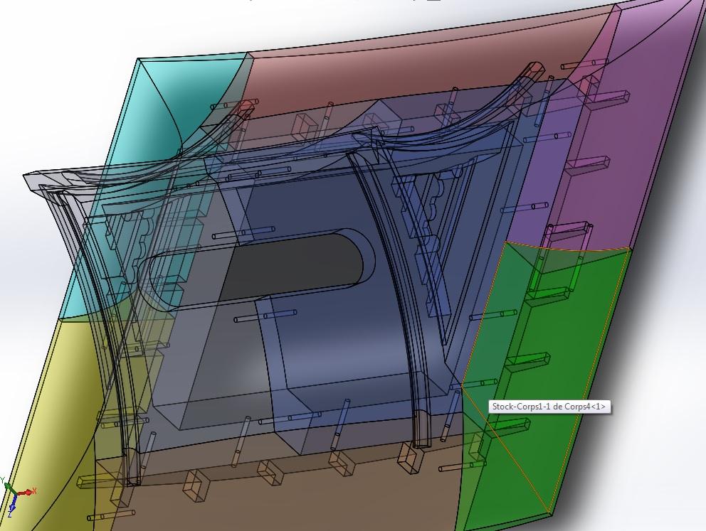

Salut les gens, le modéle est redécoupé pour qu'ils soit plus simple à imprimer, 10 partie pour le toit, 8 pour la base + 3 escalier dont un avec collone.
C'était relou à découper mais c'est fait, avec un petit système de trou pour insérer des tiges de filament 3mm pour faciliter l'assemblage.
Je commence à faire la base du temple, un peu d'aide serait pas de refus je pense, c'est des belles pièces, mais faut attendre le retour de la personne concerné pour voir ce qu'il en pense mais bon si sa buse fuit du plastique ça veut dire qu'il ne pourra pas imprimer correctement les pièces de plus de 10 minutes de suite...
Et j'ai envie de le voir finit ce temple maintenant !!
PS Désolé pour les couleurs qui piquent les nyeux, mais de toute façon on s'en fout!

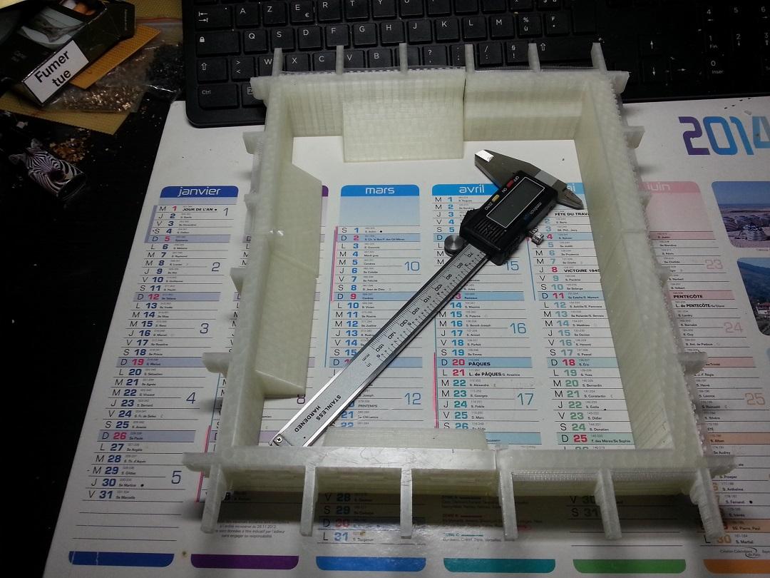

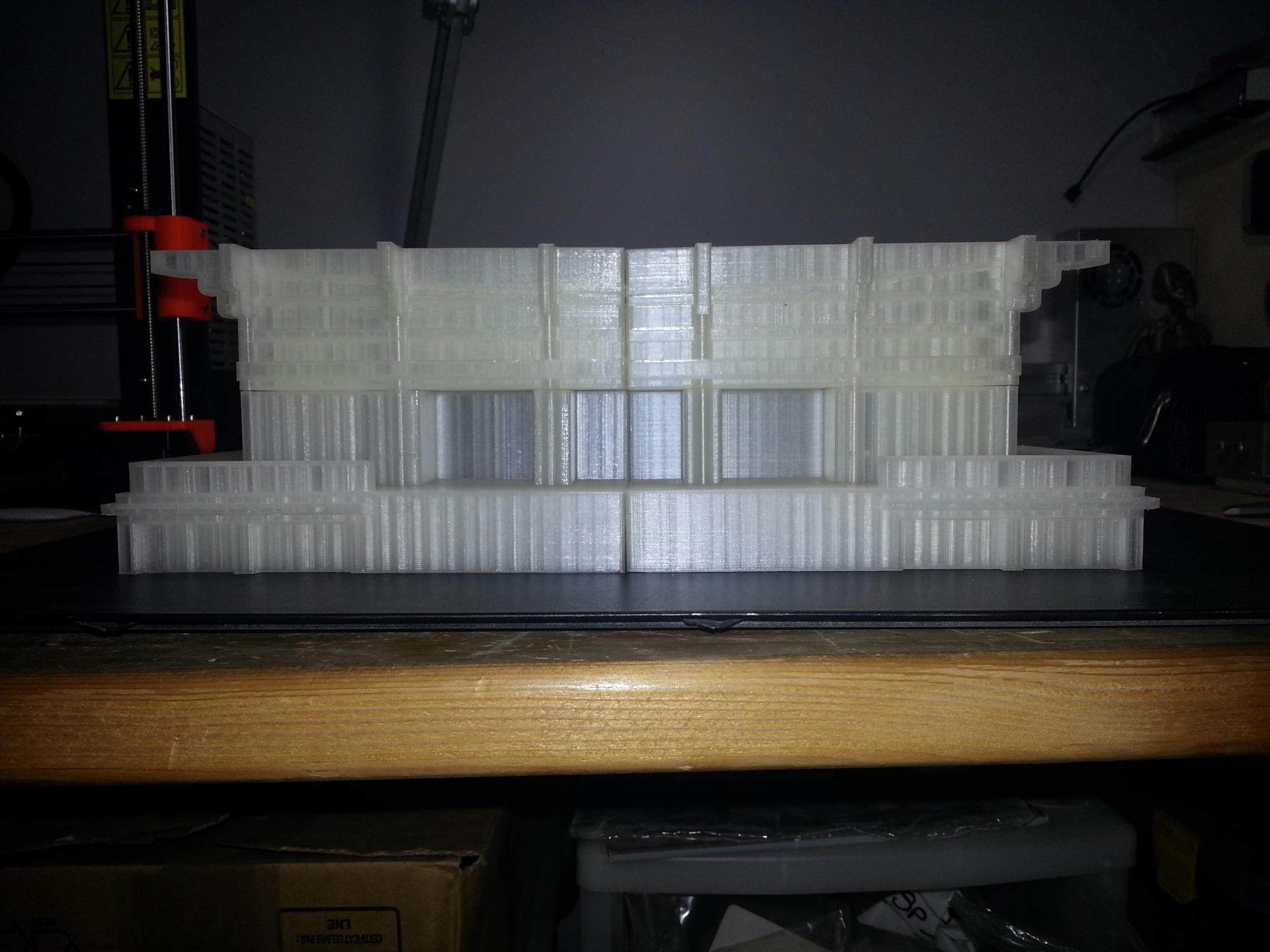

bon ben y'a pas foule mais c'est pas grave le projet avance bien, pour ma part la partie milieu est faite, juste une pièce de nettoyé partiellement ...

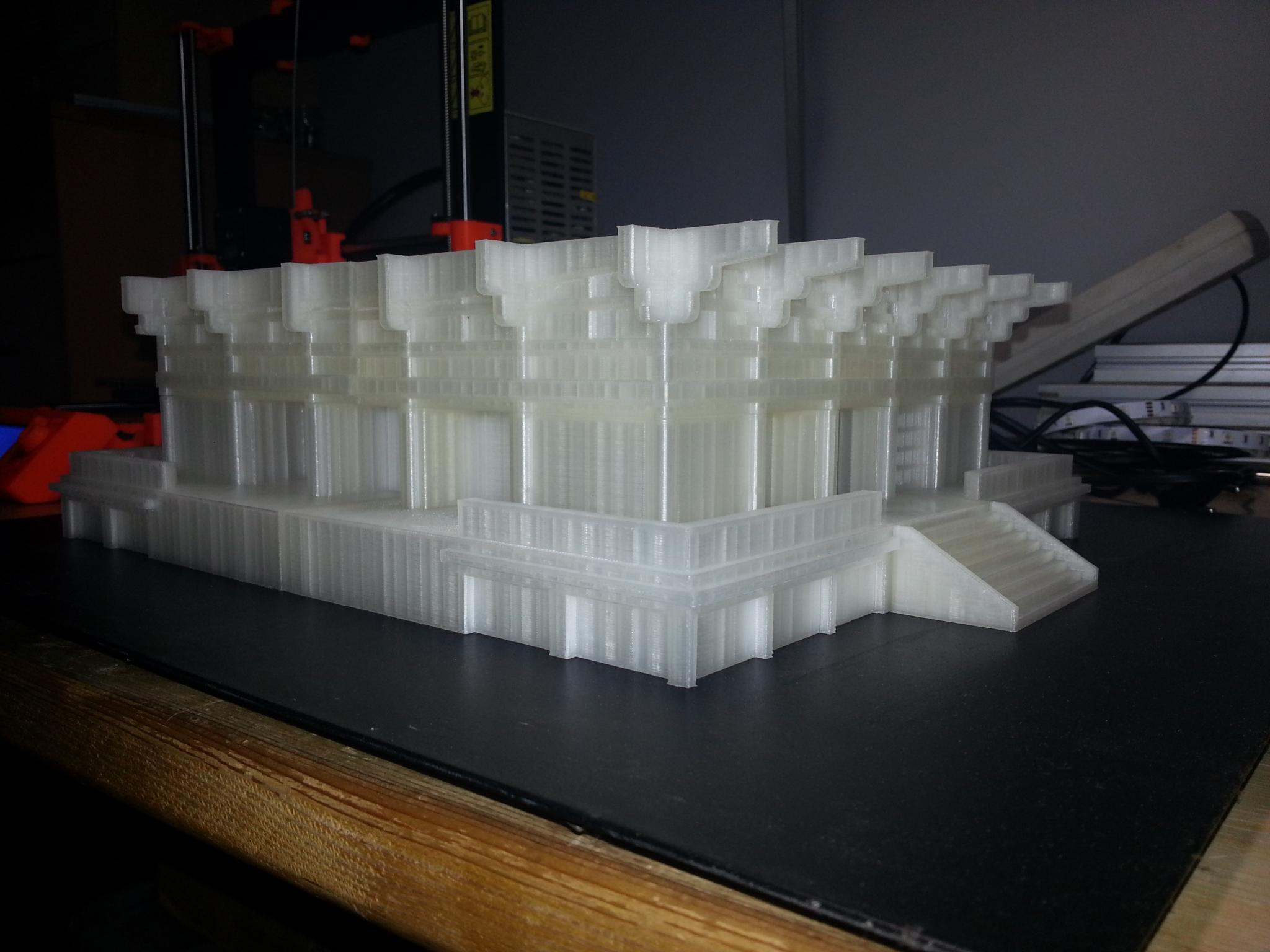

Superbe.
C'est du blanc nacré ?

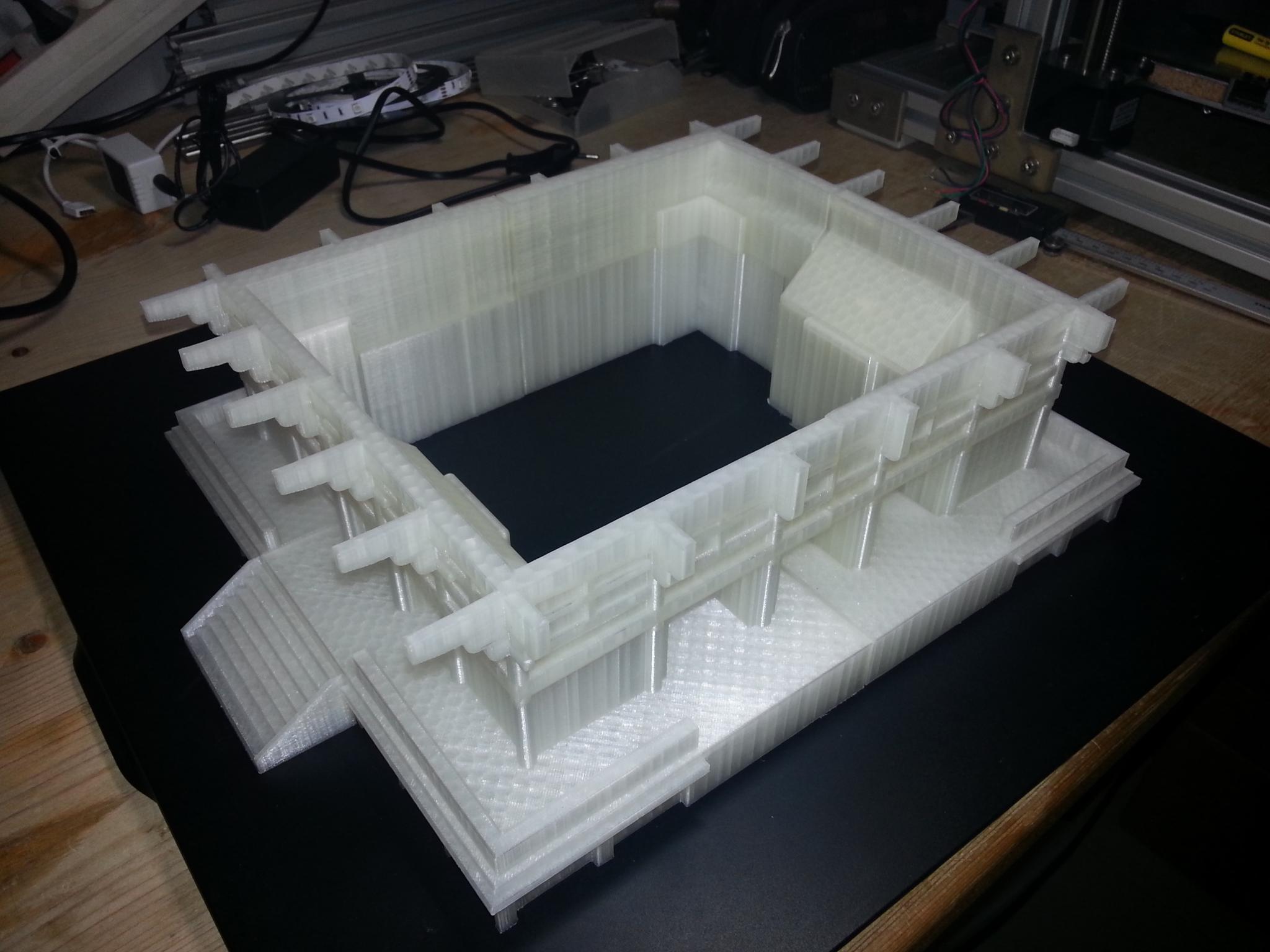

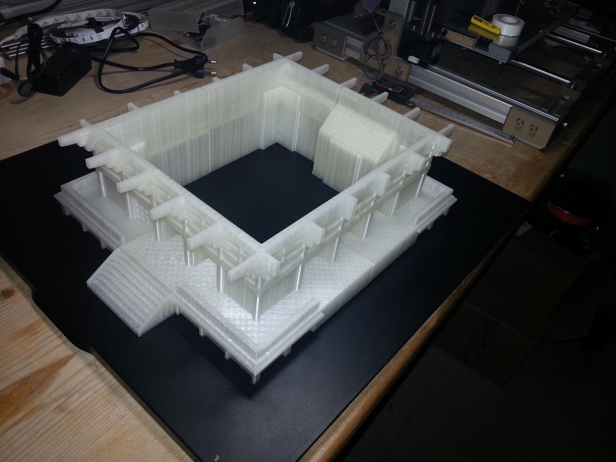

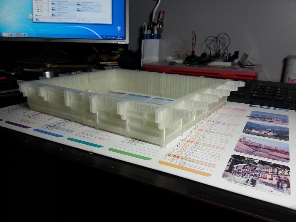

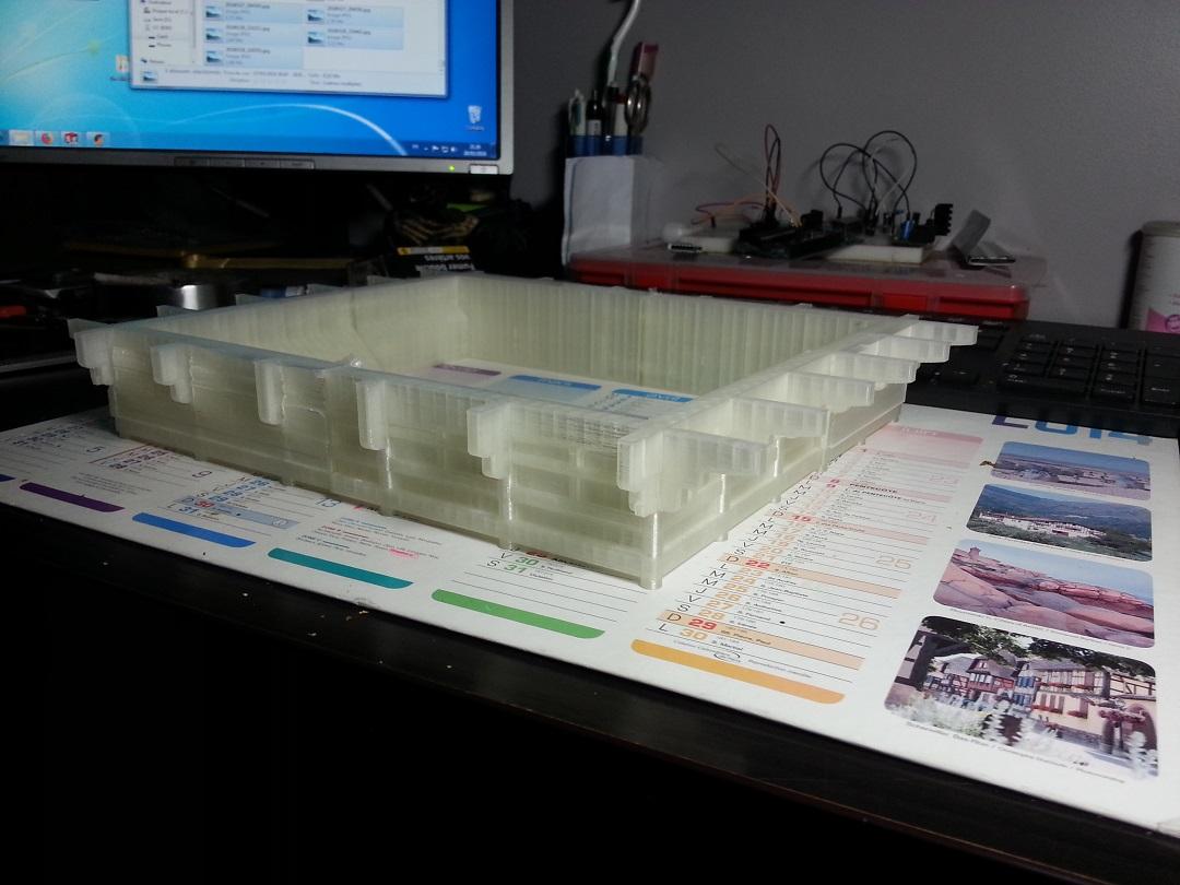

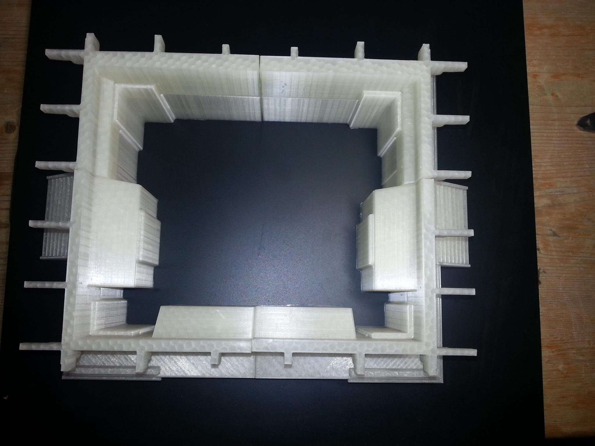

Pom Pom Pom, je suis content d'avoir finit la partie du projet de @DarkDrak enfin il me reste l'escalier avec les collones à faire mais le print va se faire dans la nuit, et va certainement partir aussi vite qu'il aura été retiré du bed vers son destinataire!
Donc photo de ce que j'ai, et de ce qui va étre peint par l'OP, hâte de voir le tout monté et peint pour ma part, avec le temps passé sur le/s fichier/s et le temps de print y'a intérêt que tu nous fasses un truc qui déboite sa mère! (Mais non je ne met pas la pression ^^ ...en même temps je pense qu'il a pas besoin de pression ;) )
Bref vala les photos, y'a encore un peu de post Brim/Layer mais ça se ferra à l'assemblage final...

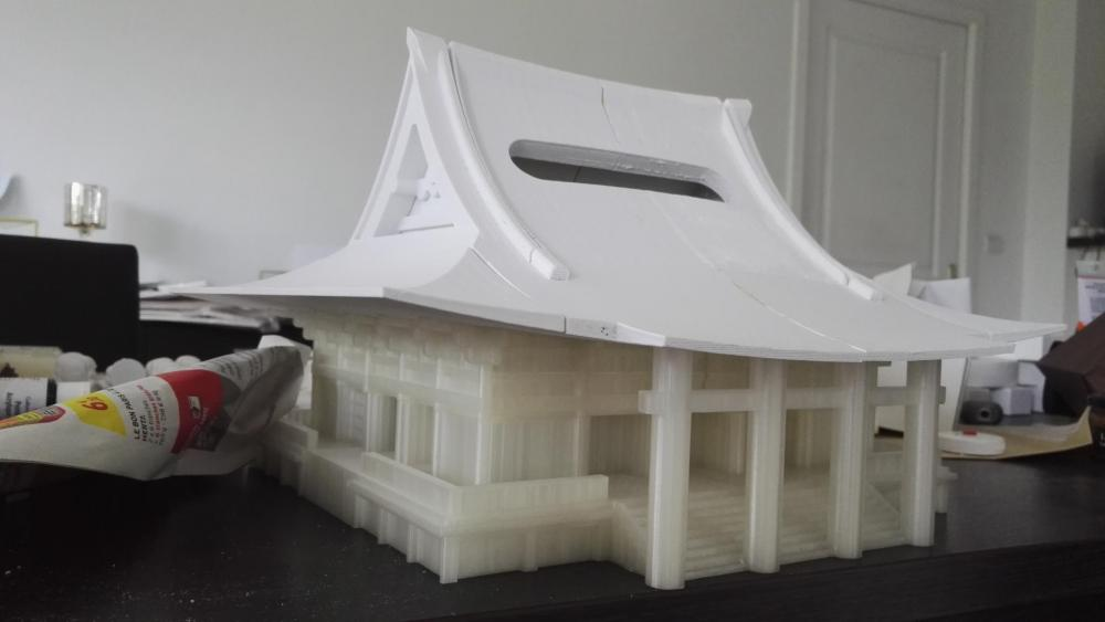

Boarf, juste une photo du bouzin, l'OP est timide!
Salut à tous
Petit point sur le projet qu'on a commencé avec Djam.
Les morceaux sont assemblées et collées =).
Ensuite pour combler les trous au niveau du toit utilisation de milliput.
Ensuite petit ponçage et première sous couche =).
